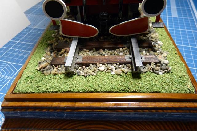

Эта модель была первым пробным шагом в постройке паровозов.

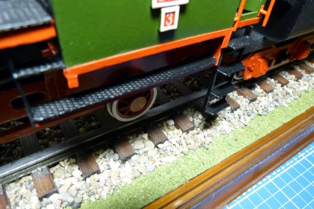

Сделана из сканов журнала Моделик где то в 2005 году,тогда ни компа ни интернета не было,скачал на работе.Собирал чисто из того что было в журнале.Красил автомобильными красками Автон из баллончика,для рифления настилов использовал упаковочную ленту из прод.магазина,взял у грузчиков,уголь,гравий просееный песок,трава крашенные опилки из столярки.
Теперь конечно все было бы по другому,потому как появились чертежи где то 1200 листов.

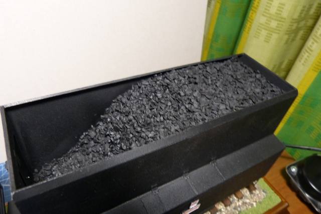

А с помощью чего так хорошо уголь сымитировали ?
Re: Польский паровоз Ol-49
Непрочитанное сообщение Юрий Сотников » 23 фев 2016, 15:59
Goff писал(а):А с помощью чего так хорошо уголь сымитировали ?
Уголь,просто просеил песок через мелкое сито ,камушков там полно.Настил из упаковочной ленты,взял в продуктовом магазине у грузчиков (все равно в мусор ) а мне для дела,как раз к 25-му масштабу подходит.

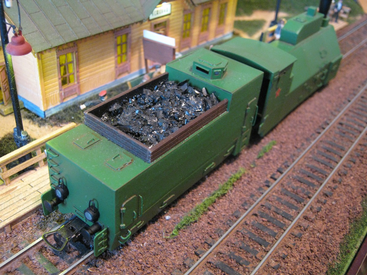

Железнодорожная братва для этого дела использует натуральный измельчённый уголь. В 1:87, во всяком случае, ничего не выдумываем. Из собственного опыта, пришёл к выводу, что фракция должна быть чуть крупнее, чем требует масштаб.
На фотографиях выглядит несколько великовато, но живьём субъективно воспринимается отлично.
Натуральный уголь в тендере модели паровоза бронепоезда. Н0 1:87.
