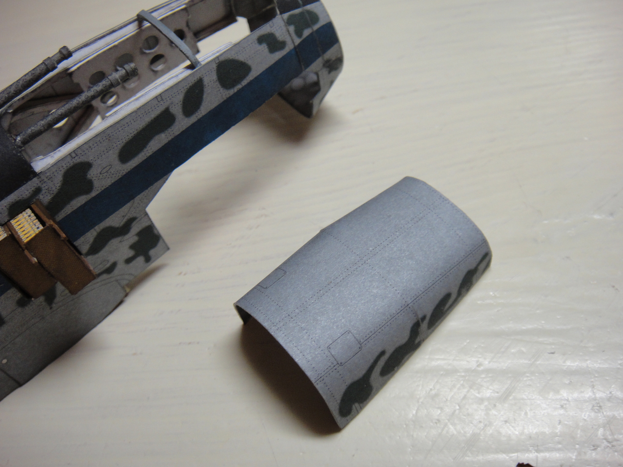

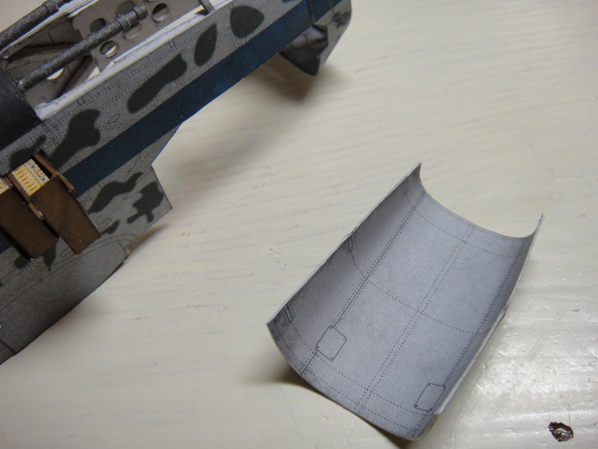

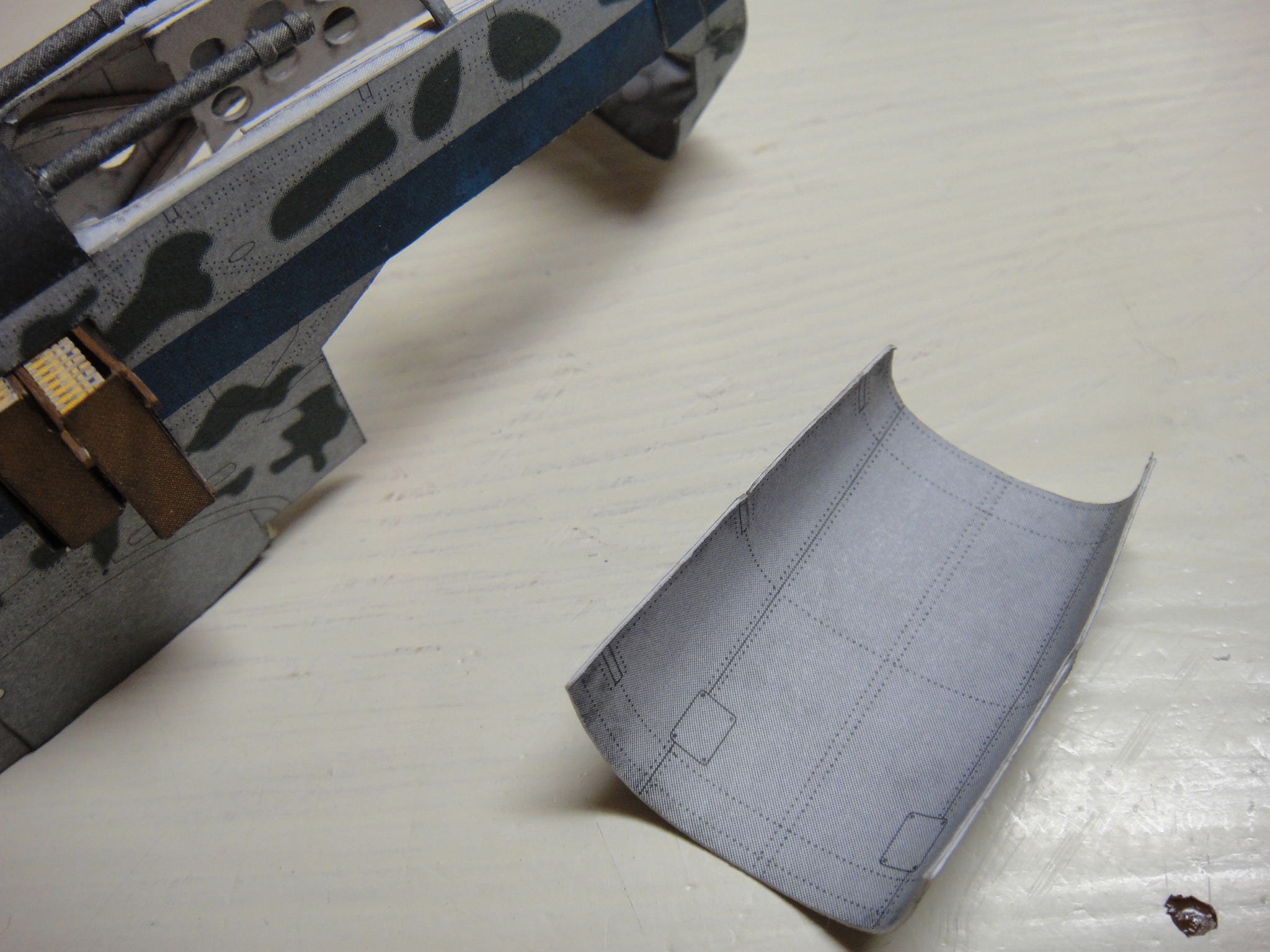

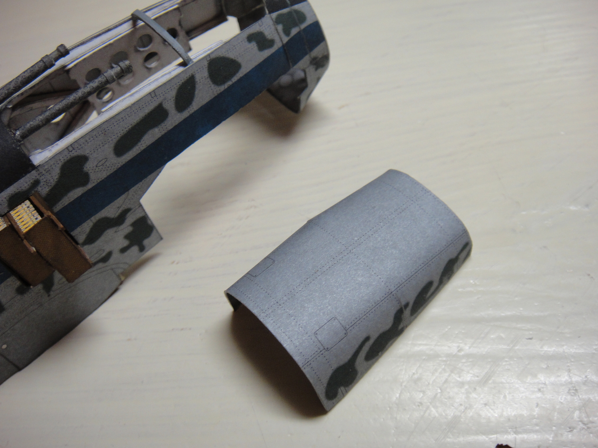

Ну и пара фото с капотами. Сами капоты собираются просто. Только вот отформовать чтобы держали форму не получается.
Соберусь с мыслями, вспомню и пройдусь по инструкциям и косячкам в следующем сообщении

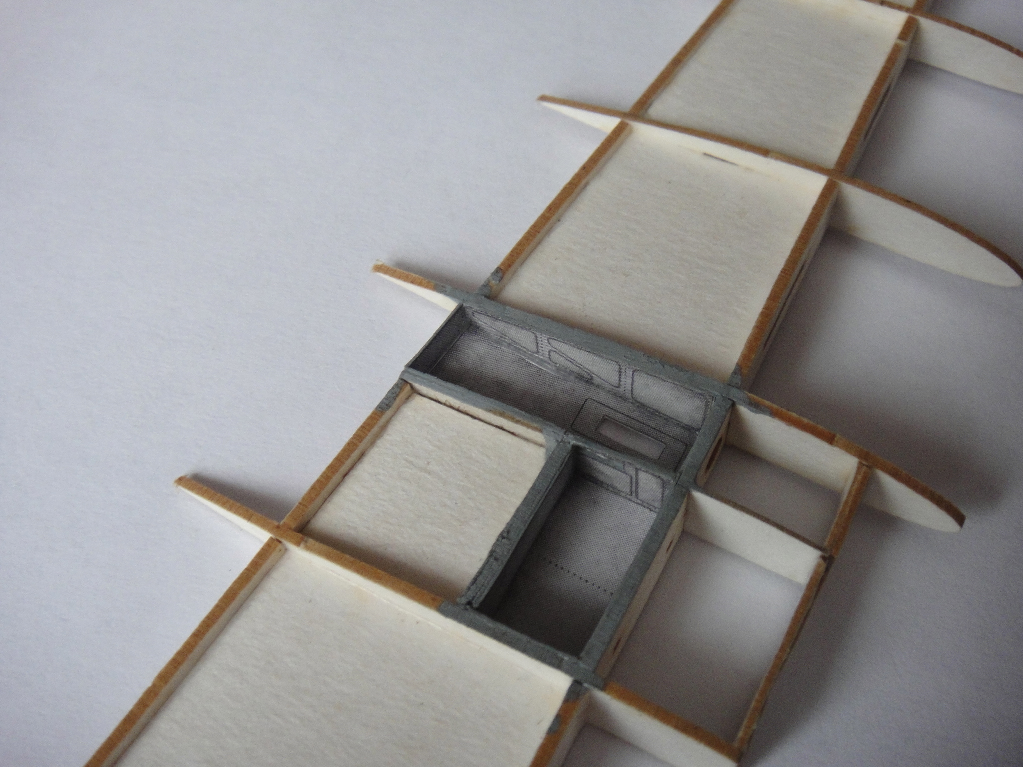

Итак, еще немного по "Хиену".

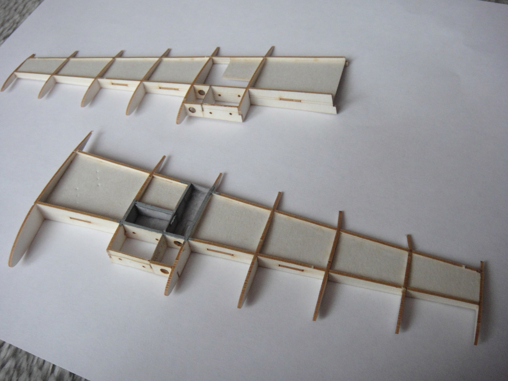

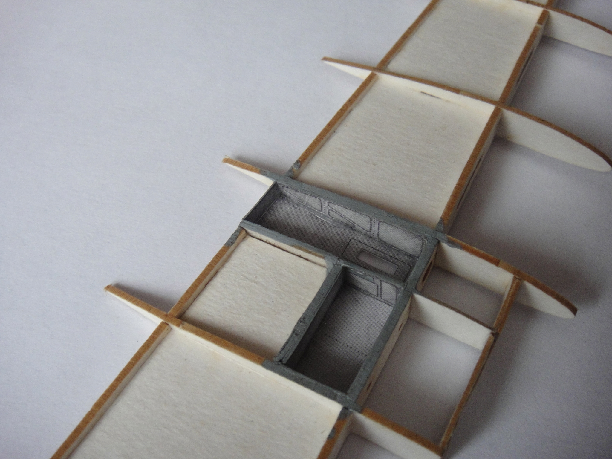

Подсобрал каркасы крыльев. Сусликов там тоже явный передоз будет.
Ну и быстренько пробегусь по косячкам (из того что помню):
1. Рама моторного отсека. Писал об этом ранее, при сборке подтвердилось: нехватка по длине 0,5мм. Делал вставки. Не критично если не обращать внимания на этот узел. В принципе особо видно не будет, закроется двигателем.
2. Перо руля направления... Это как говорится epic fail. Тоже лечится. Насколько трудоемко пока не знаю...
3. "Начинка" в виде оружейного отсека в крыле. Собралось после подрезки и такой то матери... Ощущение что запутались в толщинах картона и бумаги. Тоже устранимо и не критично.
4. Капоты. Внутренняя обшивка дана на офиске. Не учтена толщина бумаги. Вообще не проблема-просто срезаются излишки.
По косячкам вроде все пока. Все не критичны и вполне устранимы.

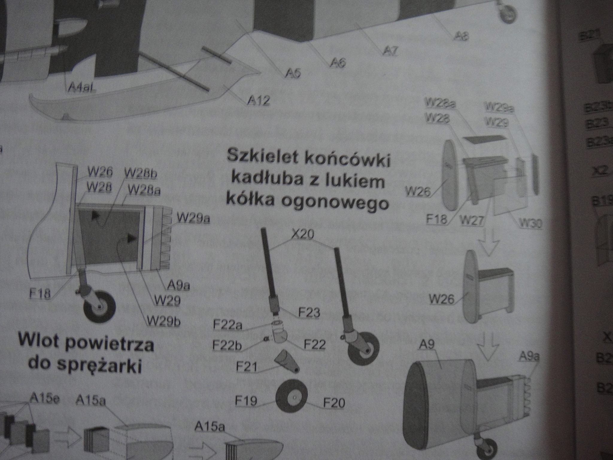

Теперь по схемам, точнее узлам. Не совсем критика, скорее просто размышлизмы...

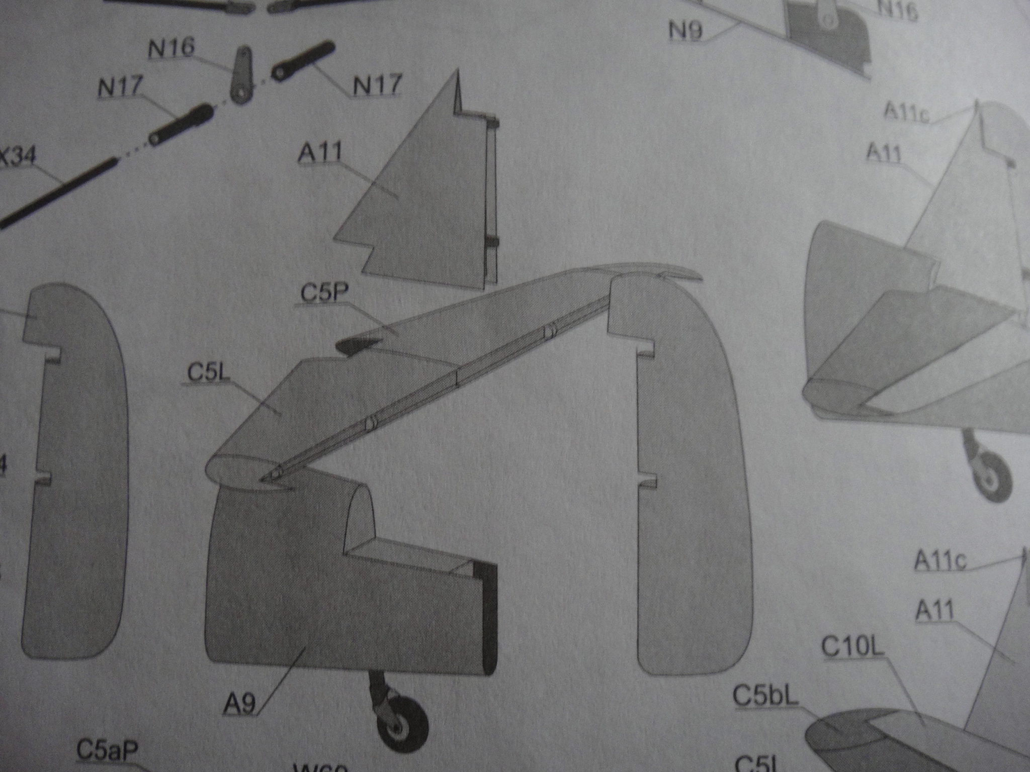

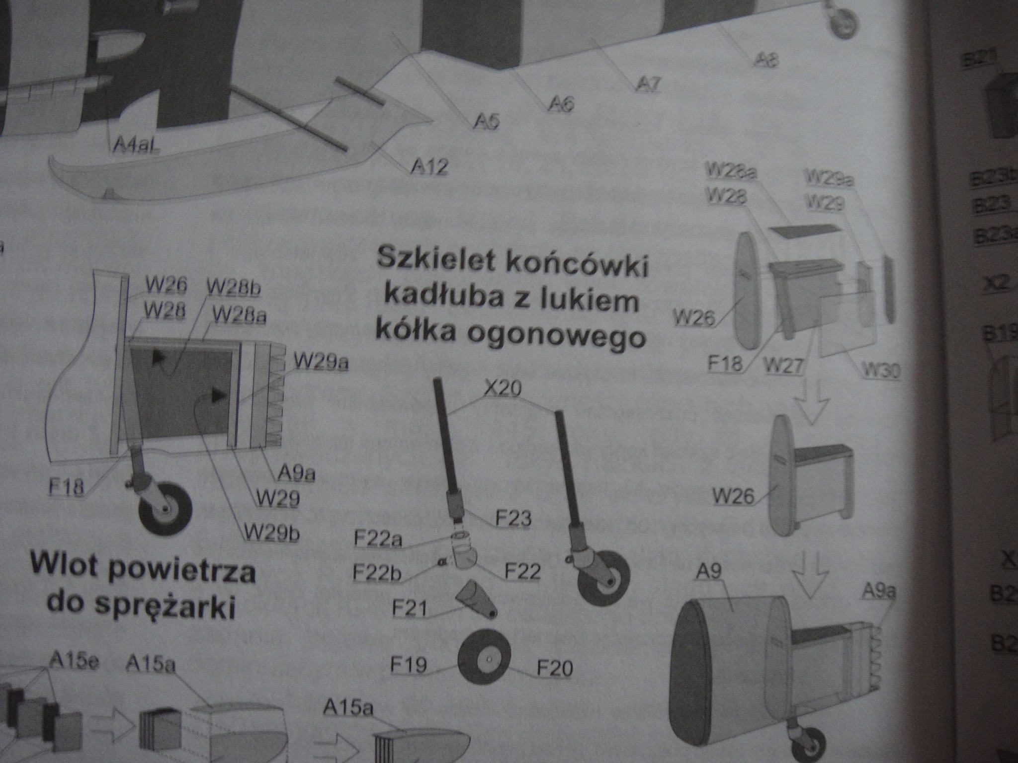

Узел ниши хвостового колеса. Детали каркаса W26 W28 W29 оклеиваются развертками в цвете W28A W28B W26A W29A W29B для чего? Их не видно в принципе. Так что можно при сборке забить и сэкономить время и силы.

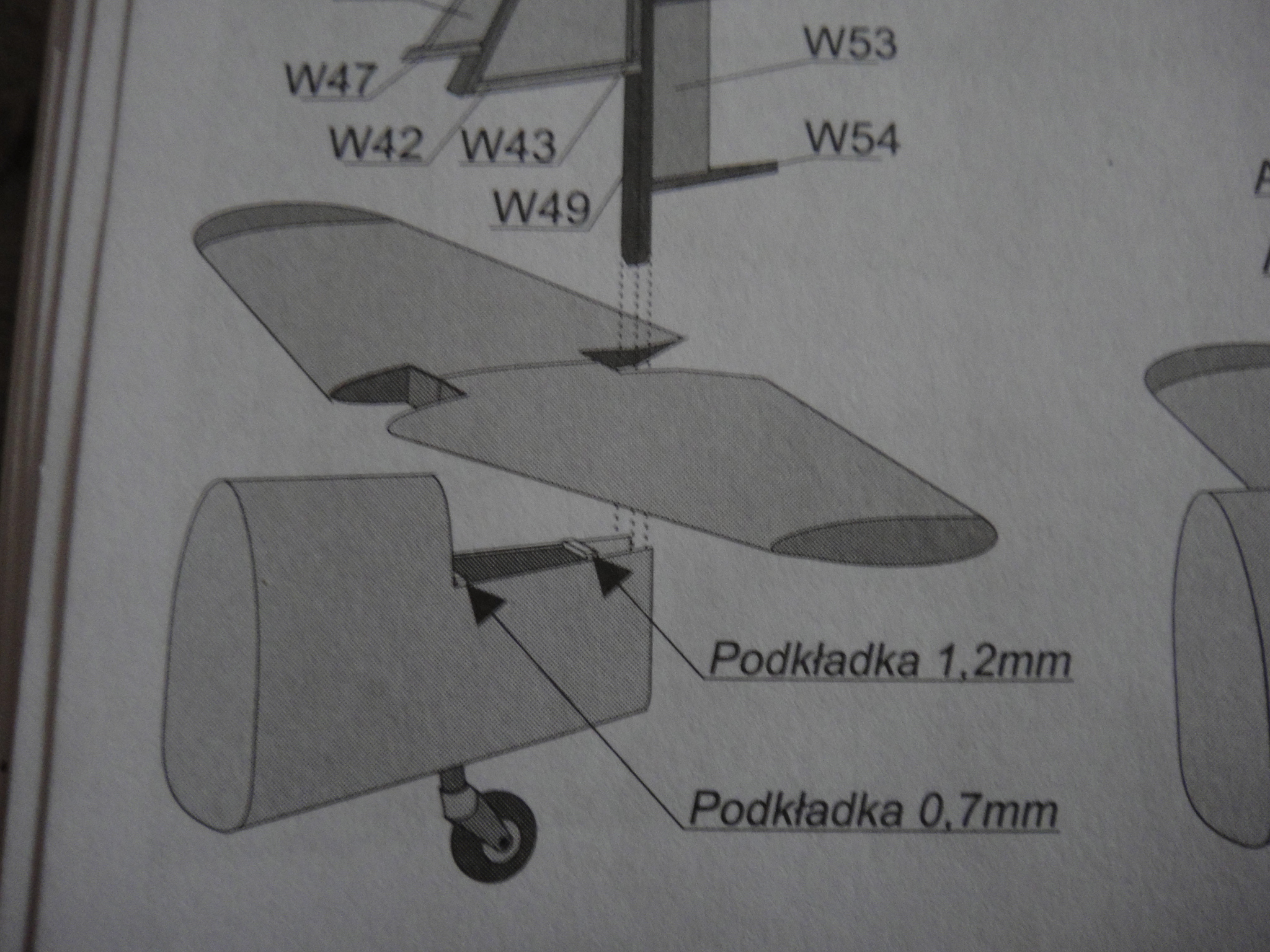

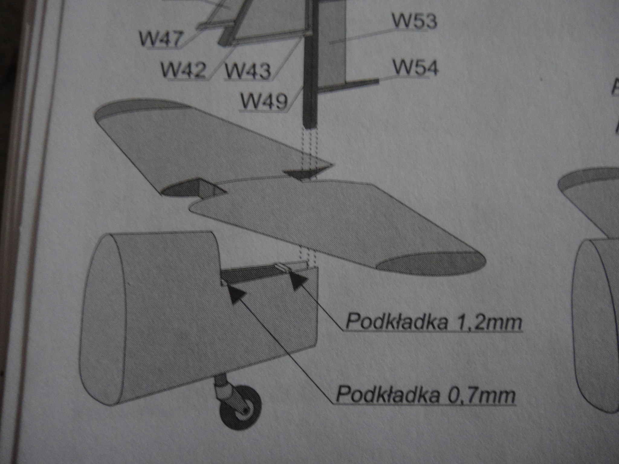

Узел крепления хвостового оперения. Позиционирование по подкладочкам- то еще ноу-хау
. Я позиционировал по зализам. Так что спорный момент.
Пока все.

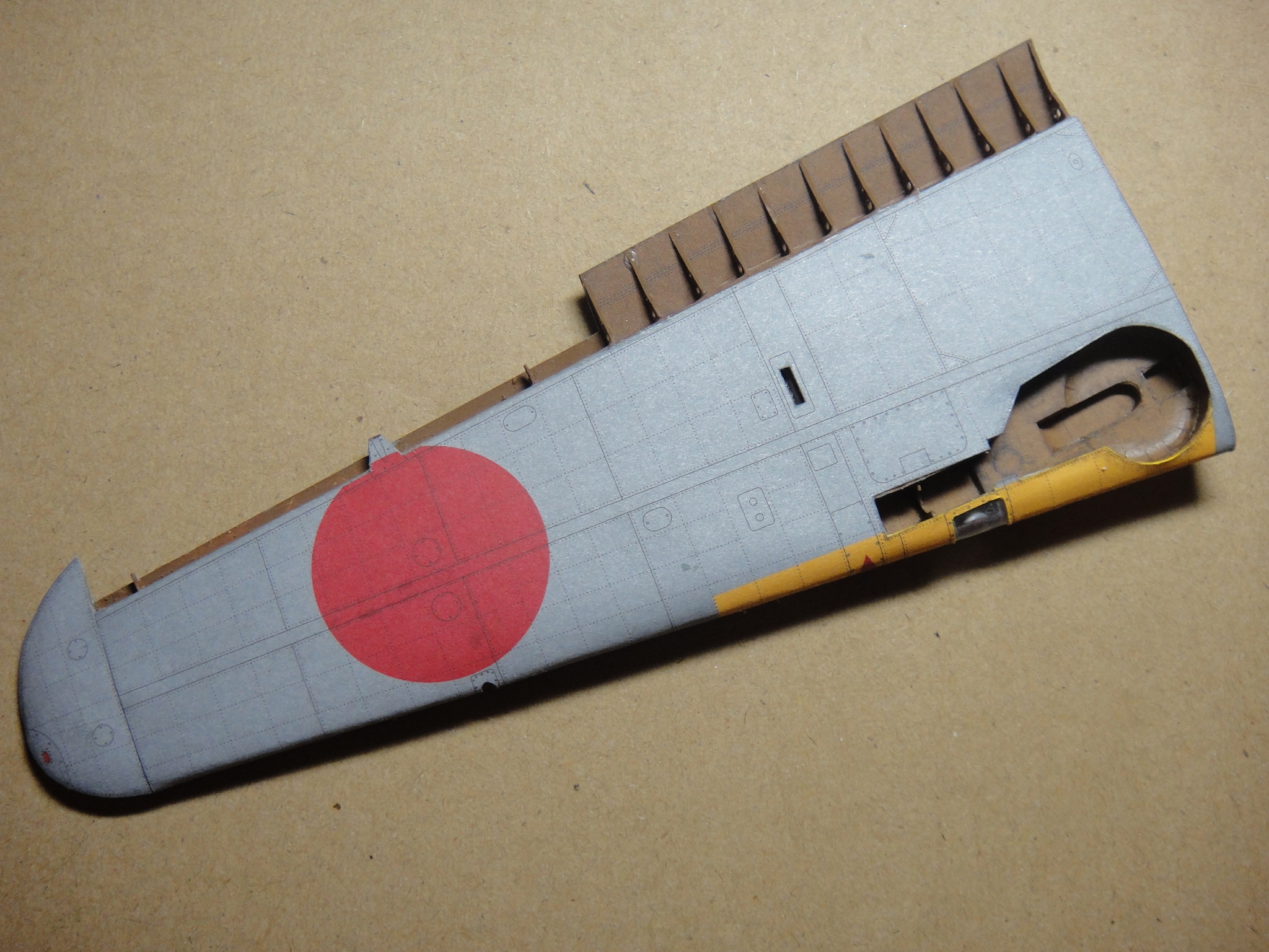

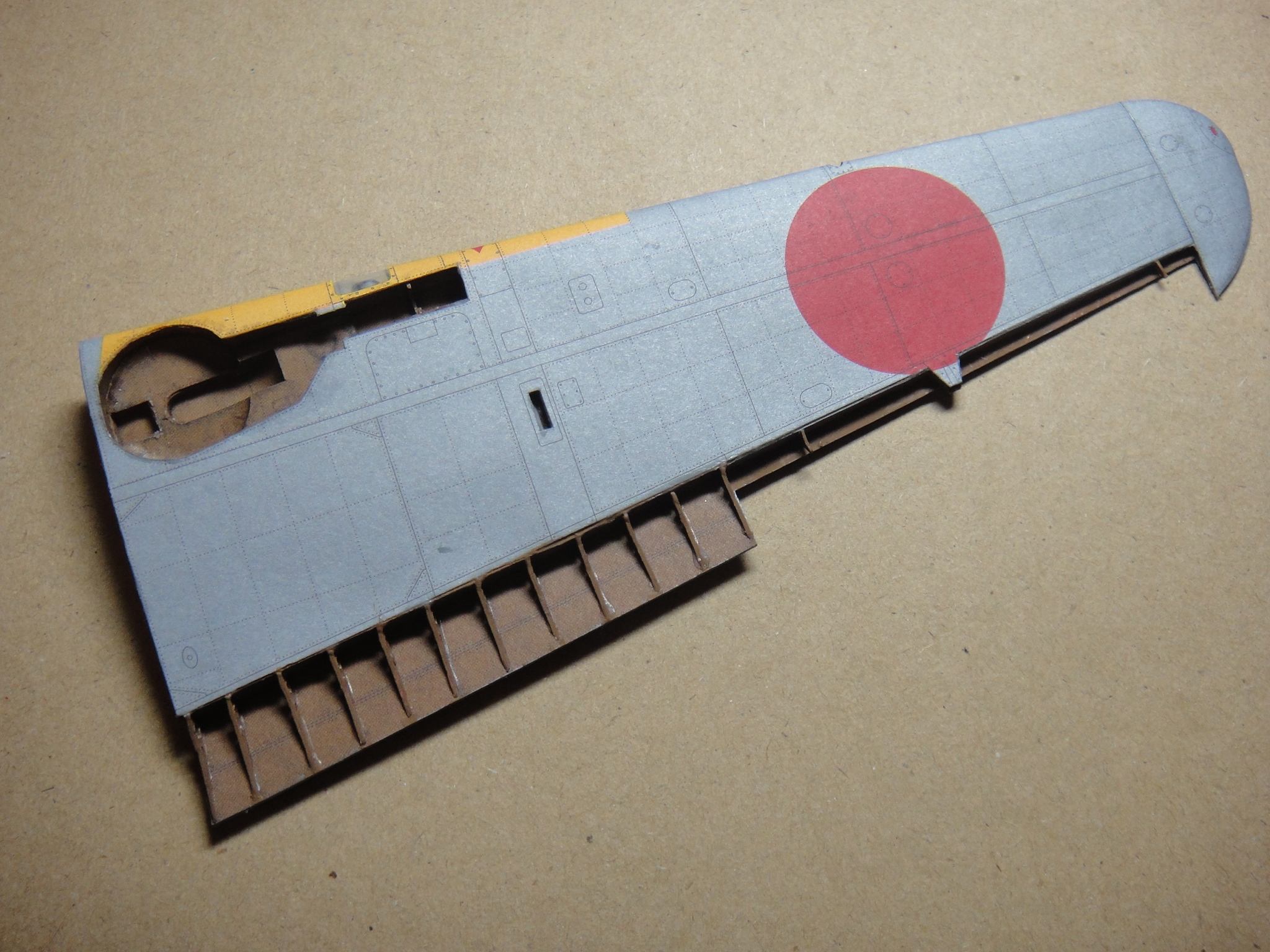

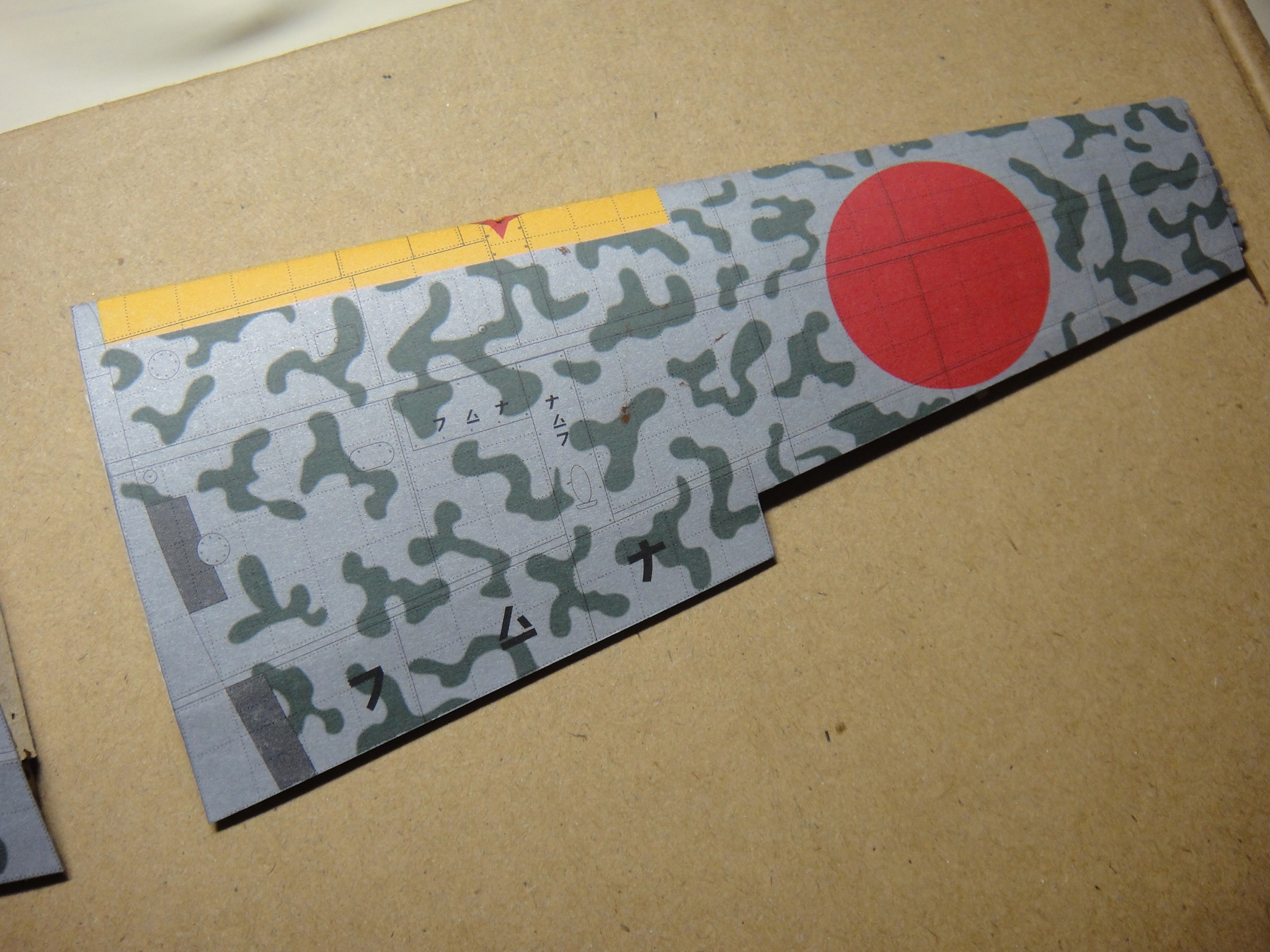

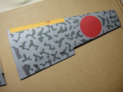

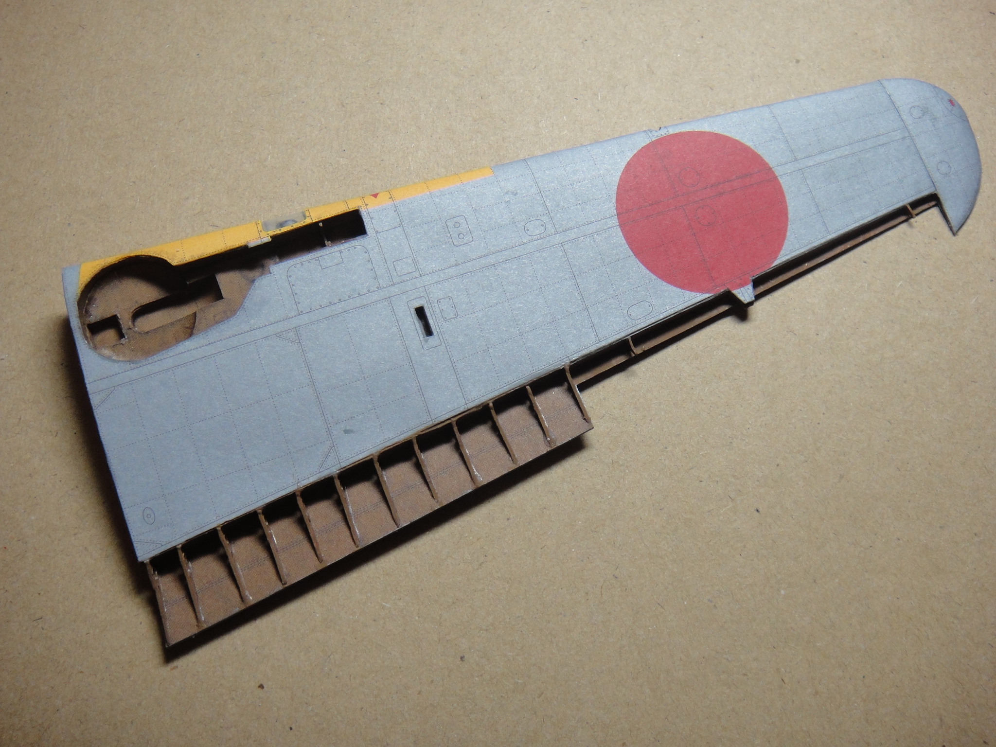

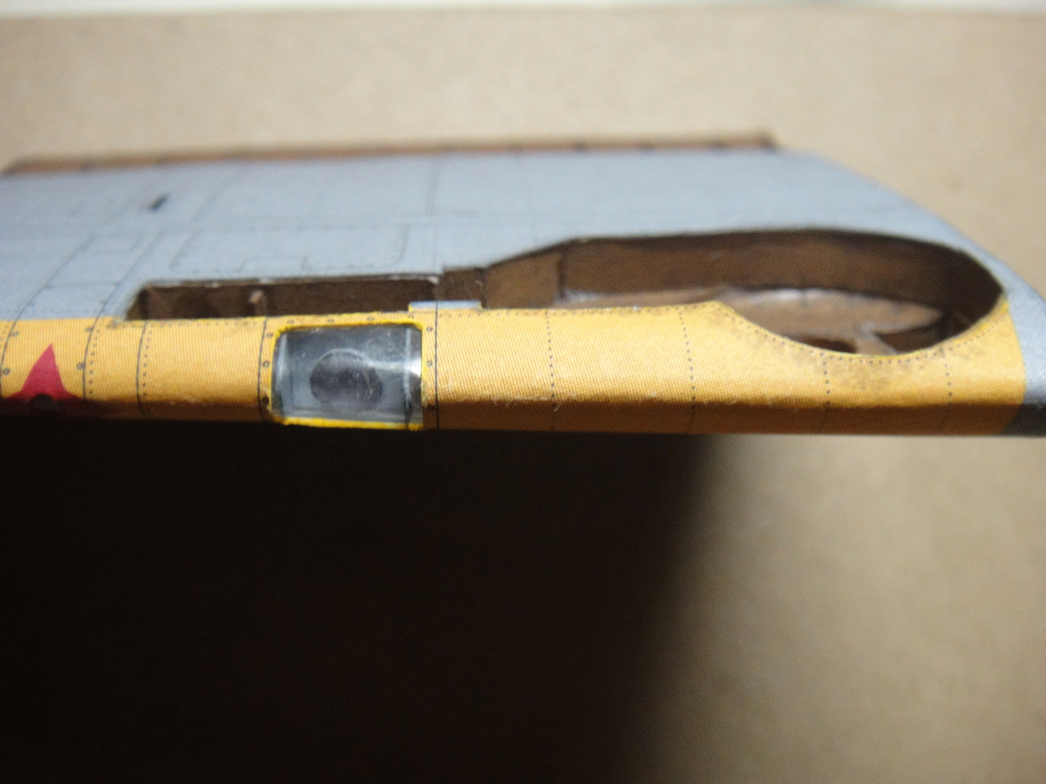

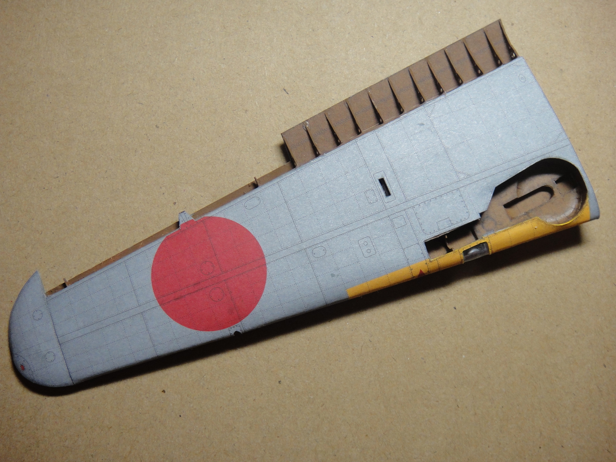

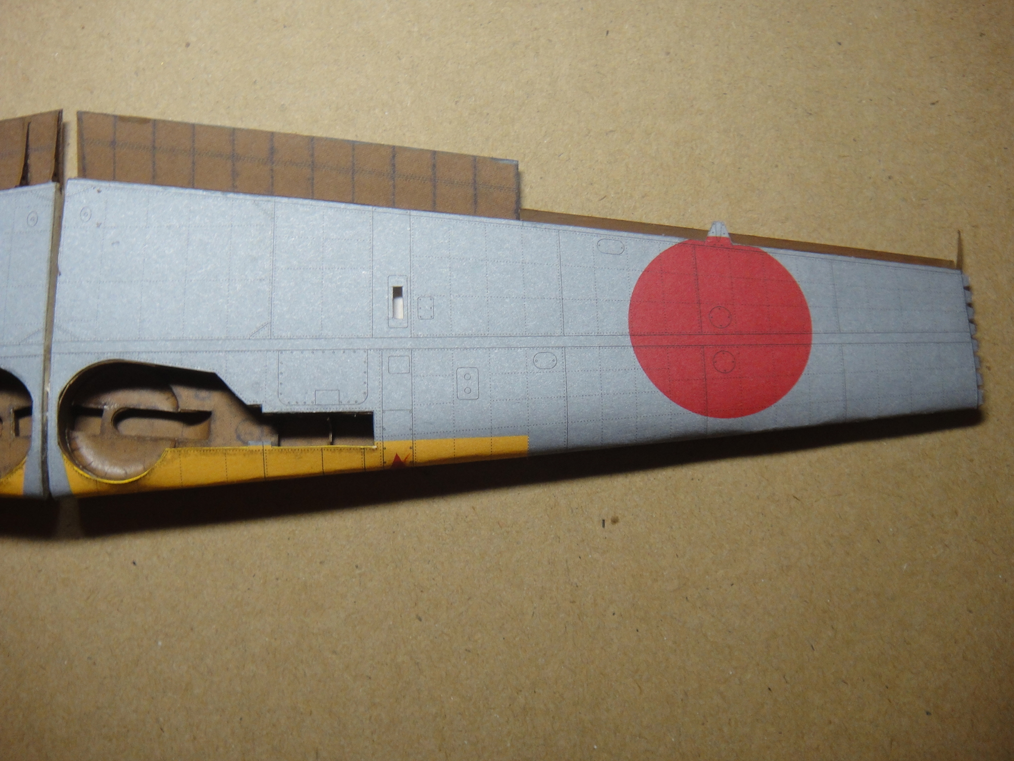

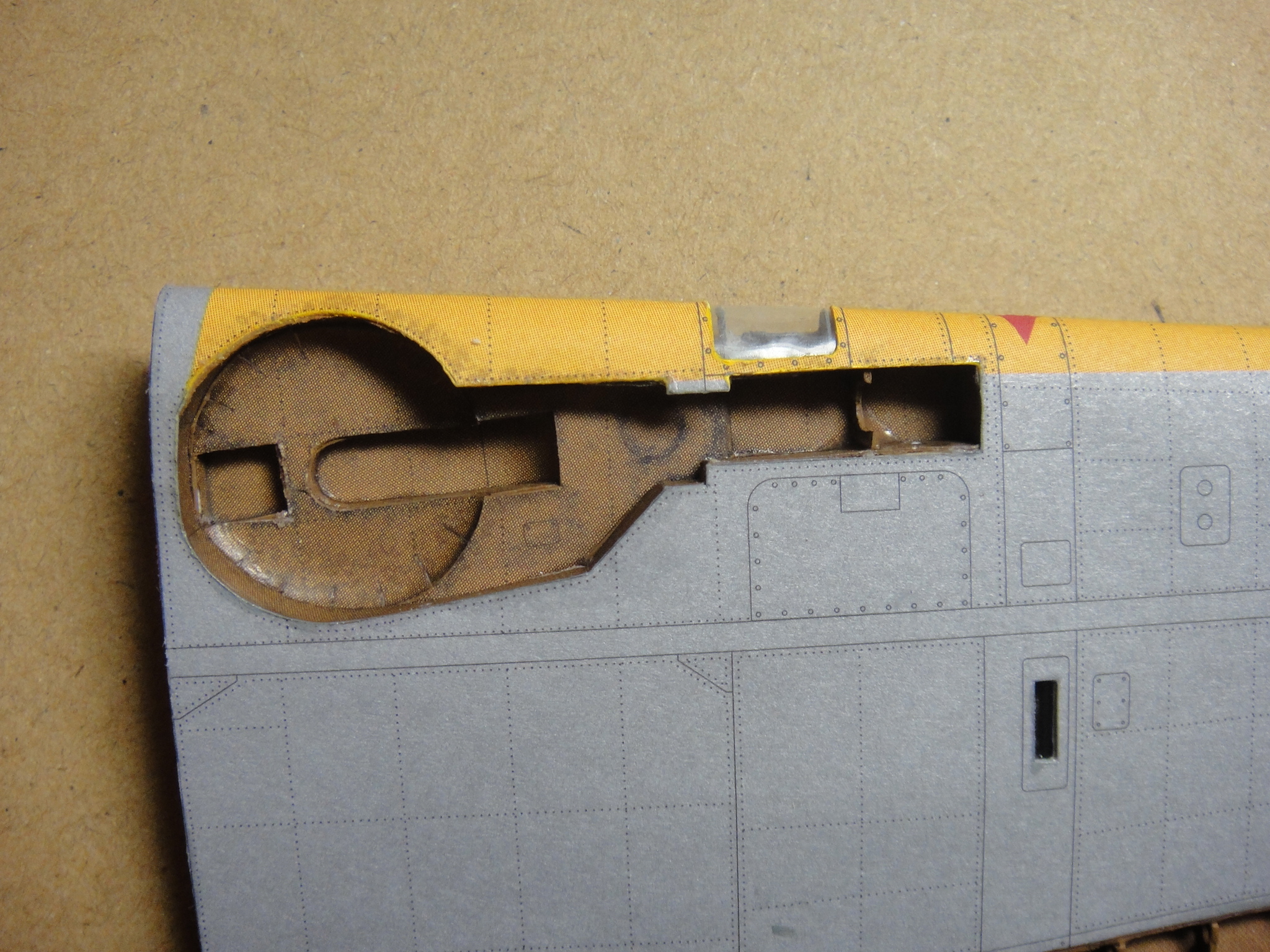

Небольшое продолжение. На этот раз - несущие плоскости.

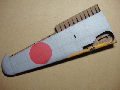

Собственно говоря вот. Плоскость нумер РАЗ: Все (почти) собралось нормально.

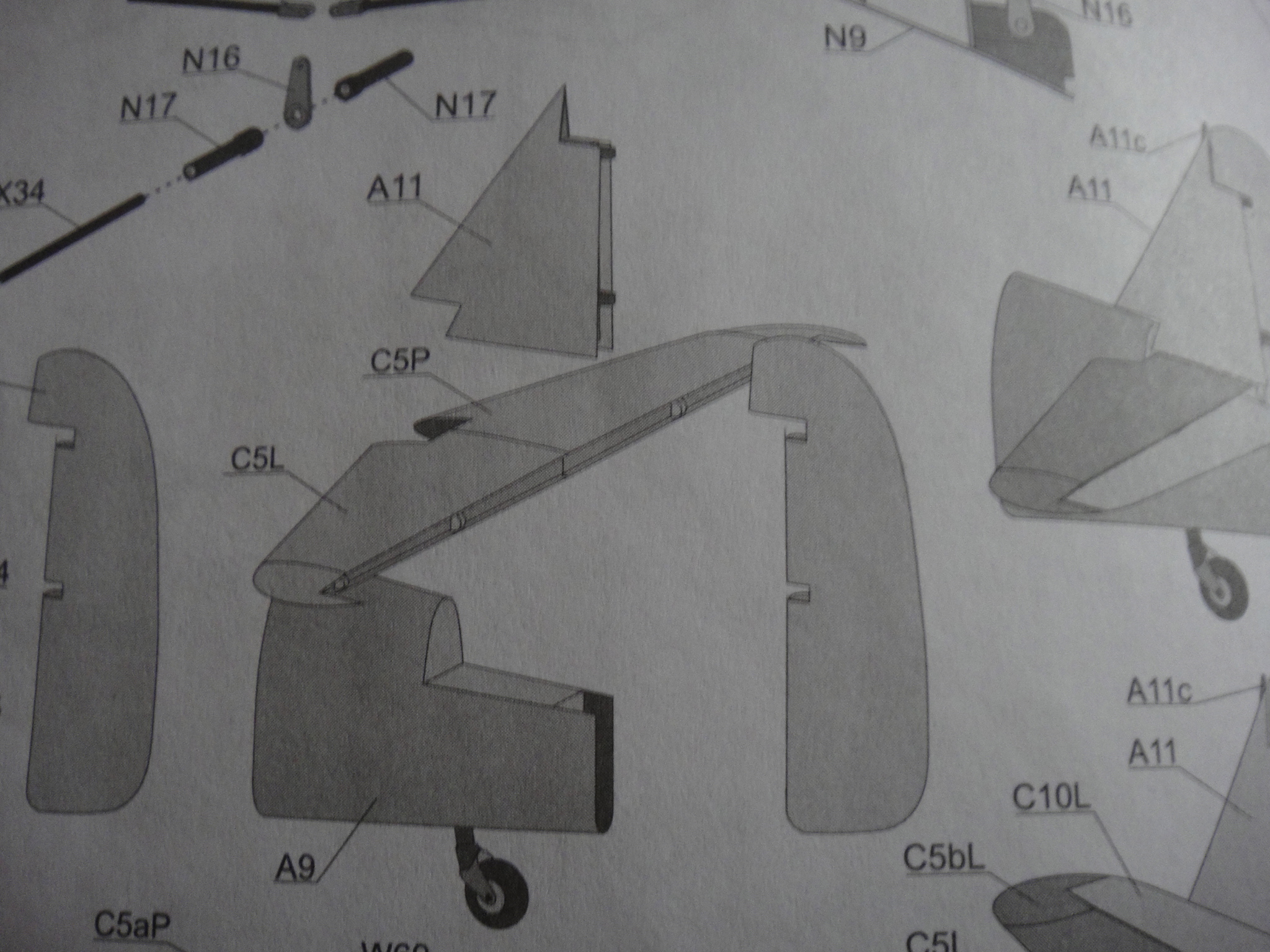

Ноша шасси достаточно мудреная. Схема по ней не очень, да и маленькая. Но не критично.
Село все норм, без подрезок и натяжек.

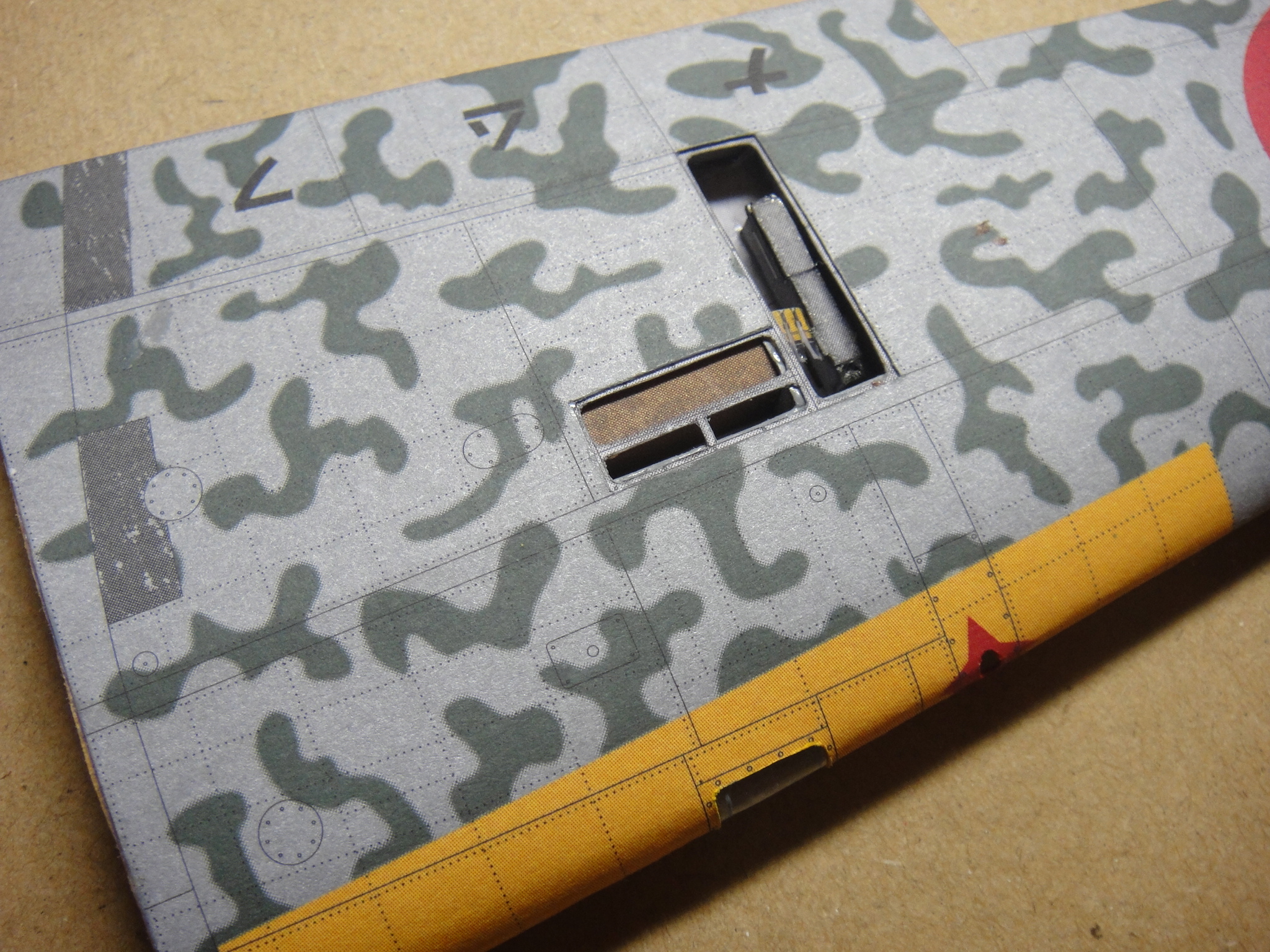

Из того что "не очень" (на мой взгляд).

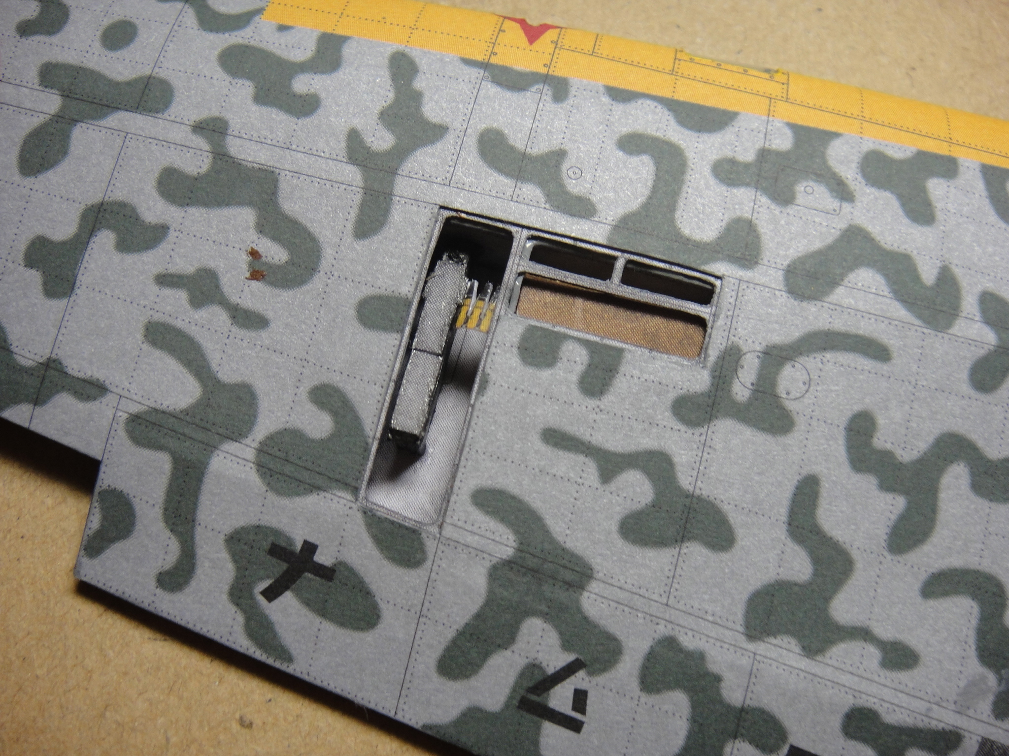

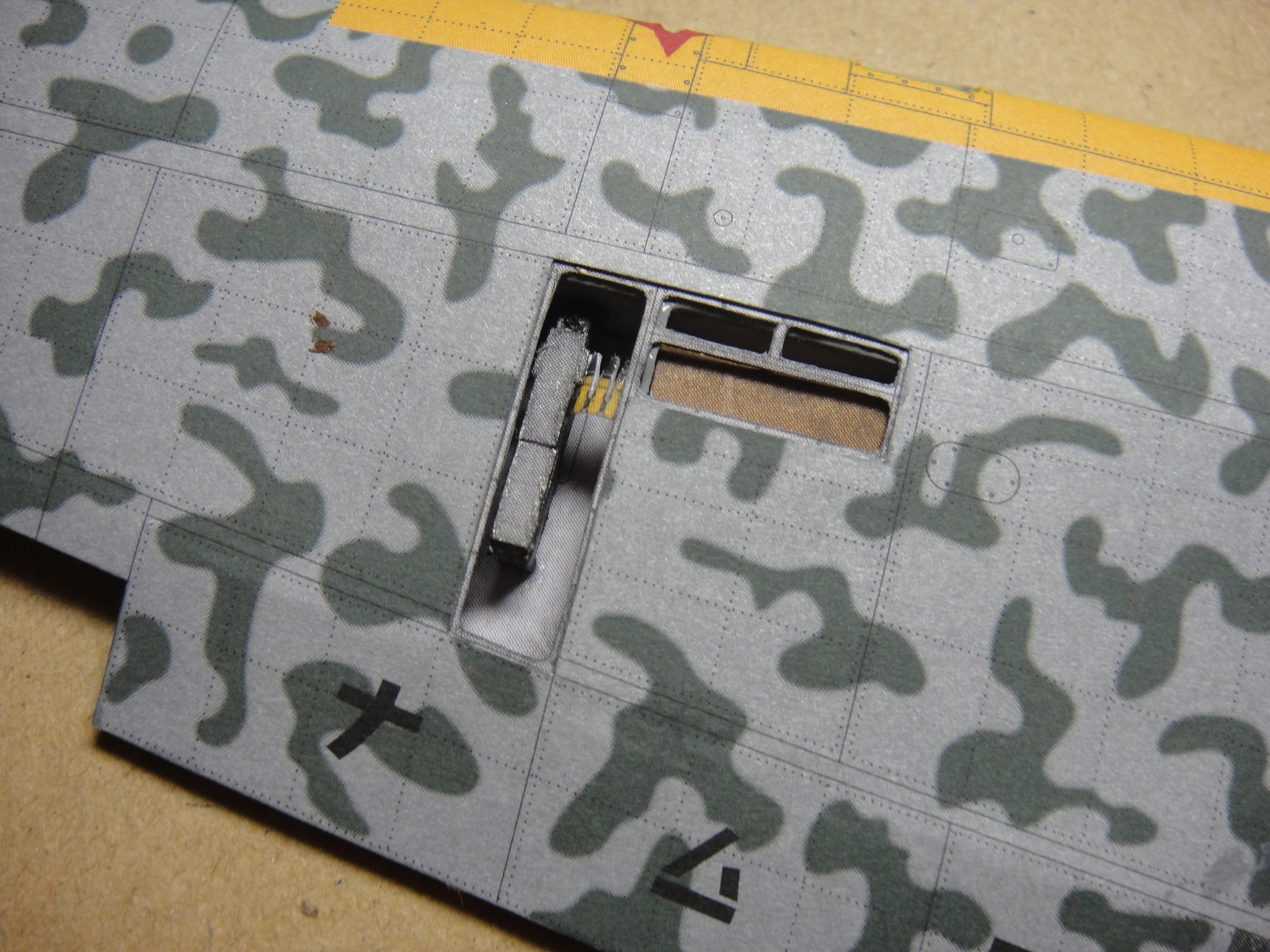

-Оружейный отсек. В целом прикольно. Но сам пулемет смещен относительно оси проема. Может конечно так и было. Но смотрится странно.
Да, кстати ствол не видно. Вообще. Можно было не крутить.Патронный ящик в нишу садиться не стал... Ощущение что не учтена толщина бумаги. Хотя вполне может быть что это я накосячил.
Посмотрел, подумал и решил на второй плоскости лючки не открывать
Да, кстати лючёк в отсек с механизмом уборки шасси открывать не буду. Смалодушничал
. Куча маленьких цилиндриков... Не осилю... Звиняйте

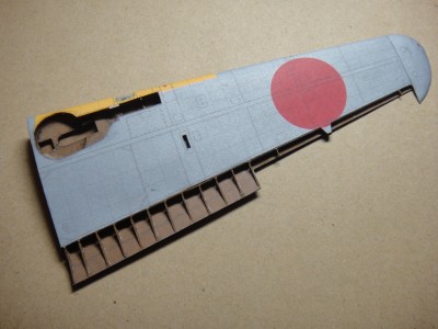

-Элероны, закрылки.

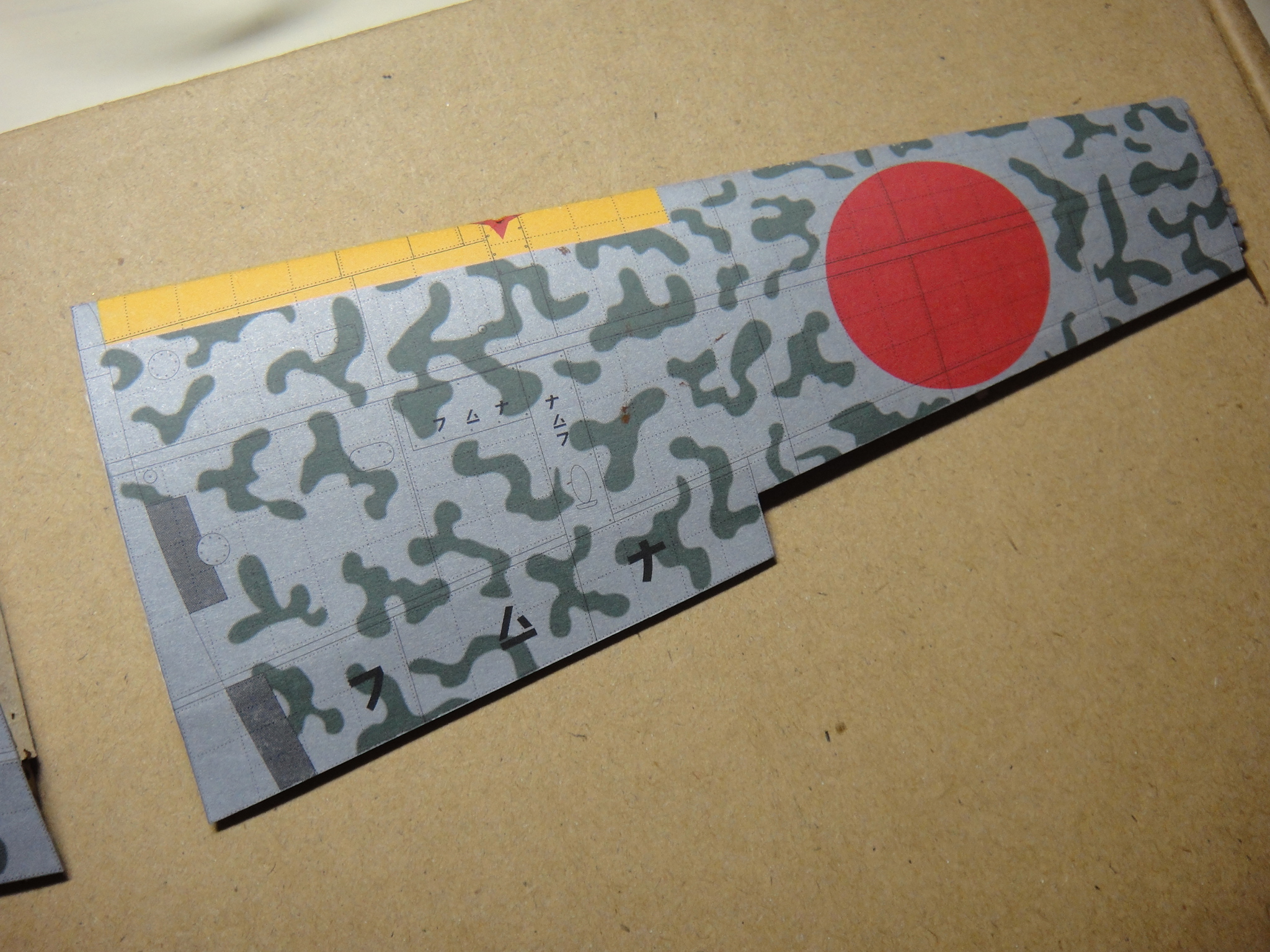

Ниши закрылков. Деталь С13L(R). Не подходит. Выступает за контур посадочного места. По длинной стороне. Примерно на 1,5-2 мм. Косячек не мой, потому как ребра в подрезанную деталь сели как родные
. По короткой стороне нехватка. Угол не совпадает. Лечится подкрашиванием... Не критично в общем это все.
В ребрах пробил отверстия. Первые два размера. Третий (0,3мм.) не осилил на склейке. Получается фигня. Просто взял и закрасил

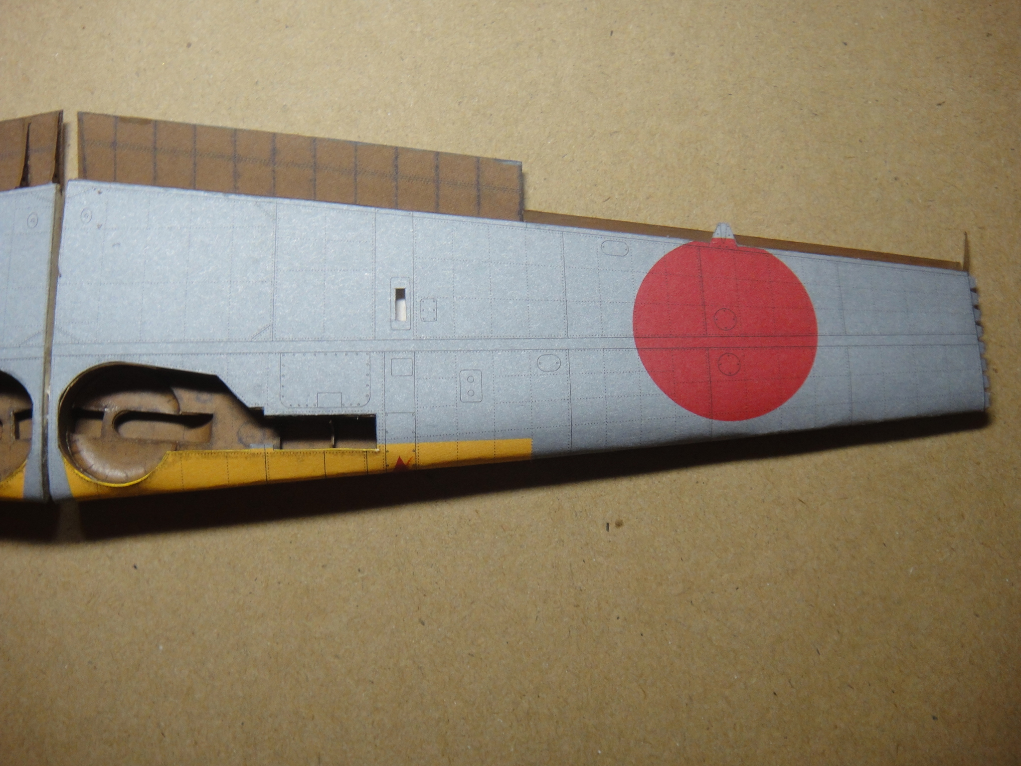

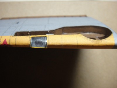

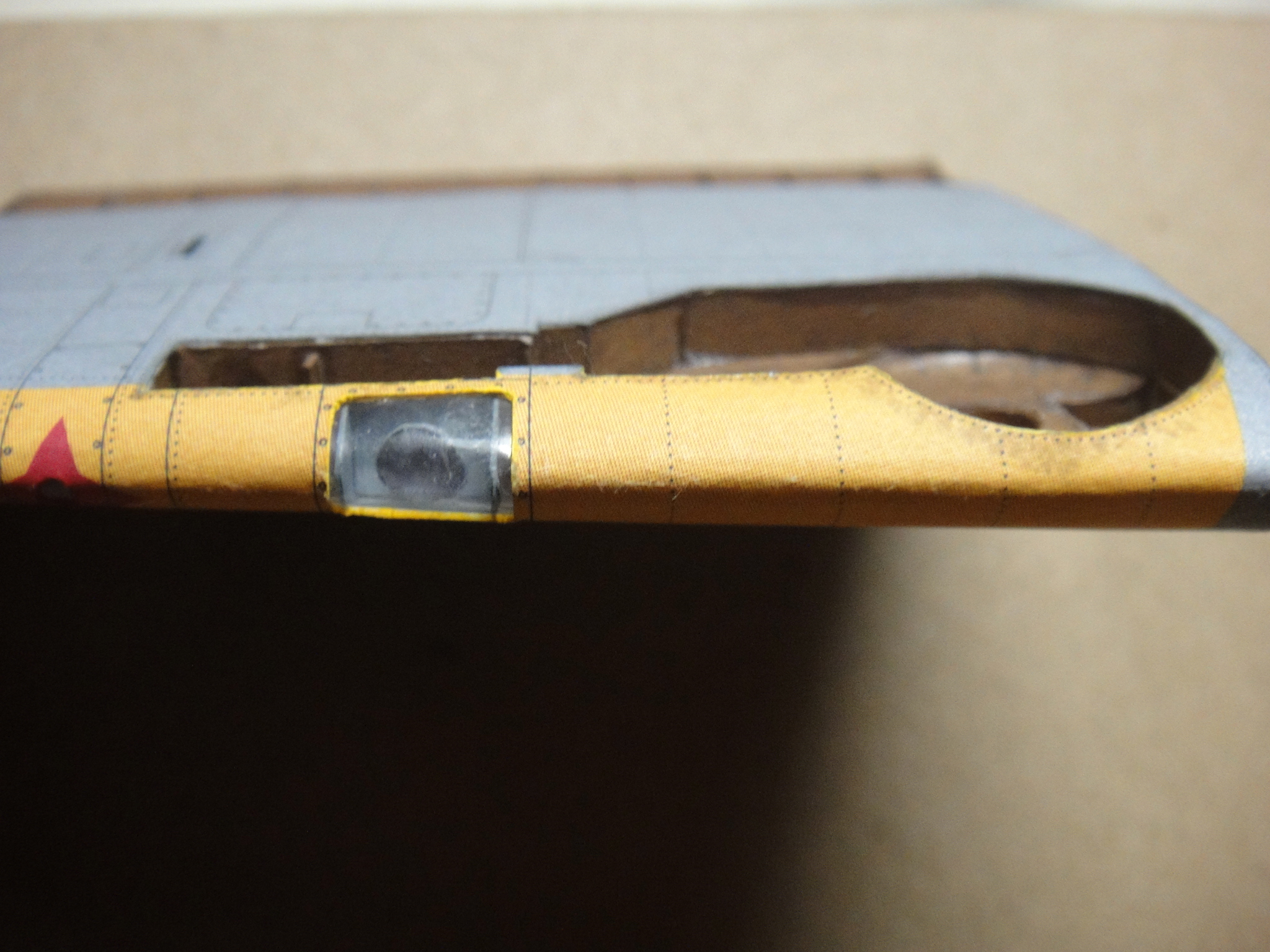

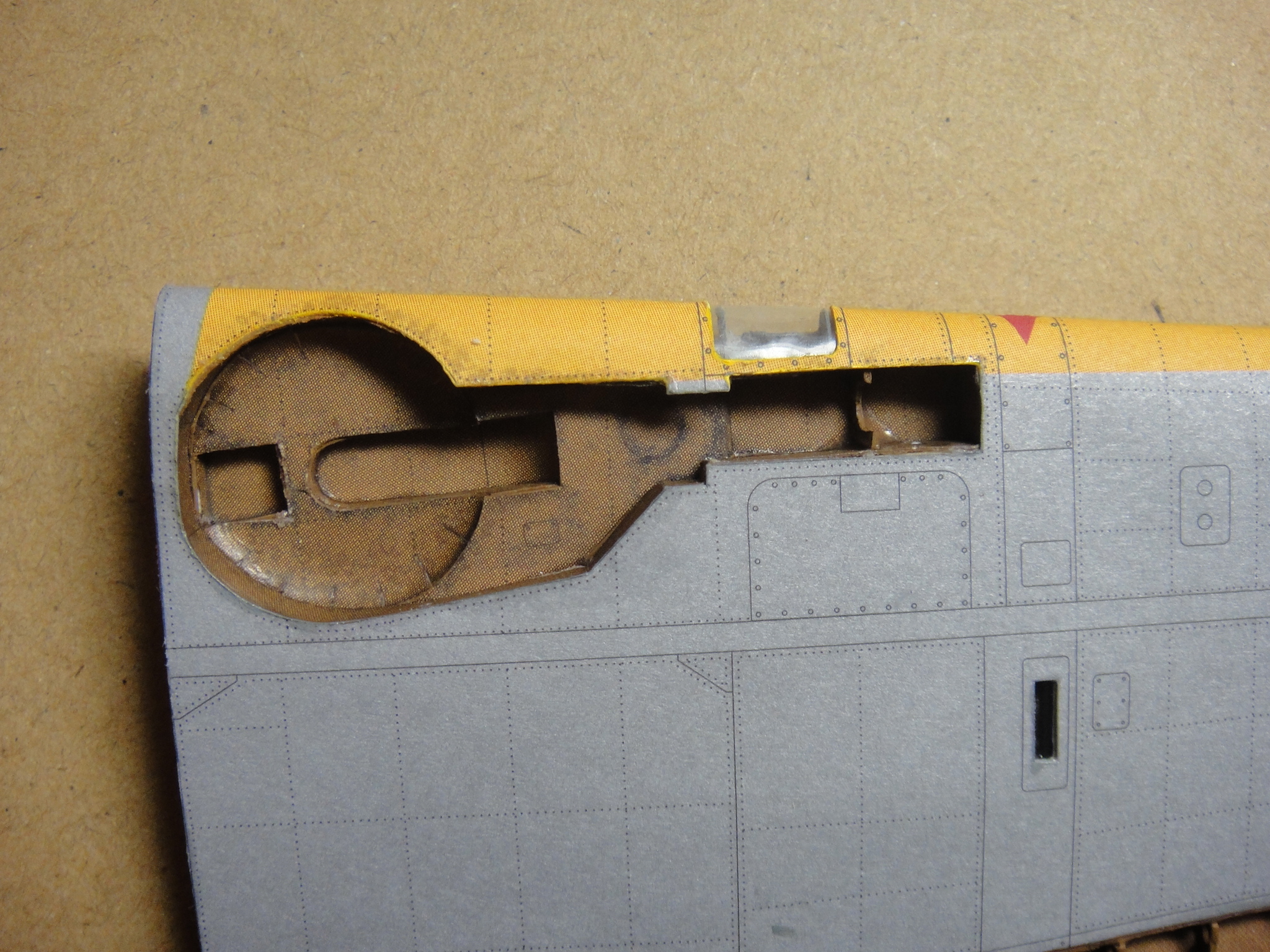

-Прожектор
Габариты корпуса меньше "окна" (видно на фото). Крутил по всякому. "Не виноватая я..." (с). Оставил как есть. Может и зря конечно, но решил не переделывать.
Заложил вторую плоскость безо всяких там открытых технологических отверстий: В общем процесс идет. Еще немного по мелочи подсобрал. Потом покажу.
-Элероны, закрылки.
-Прожектор
