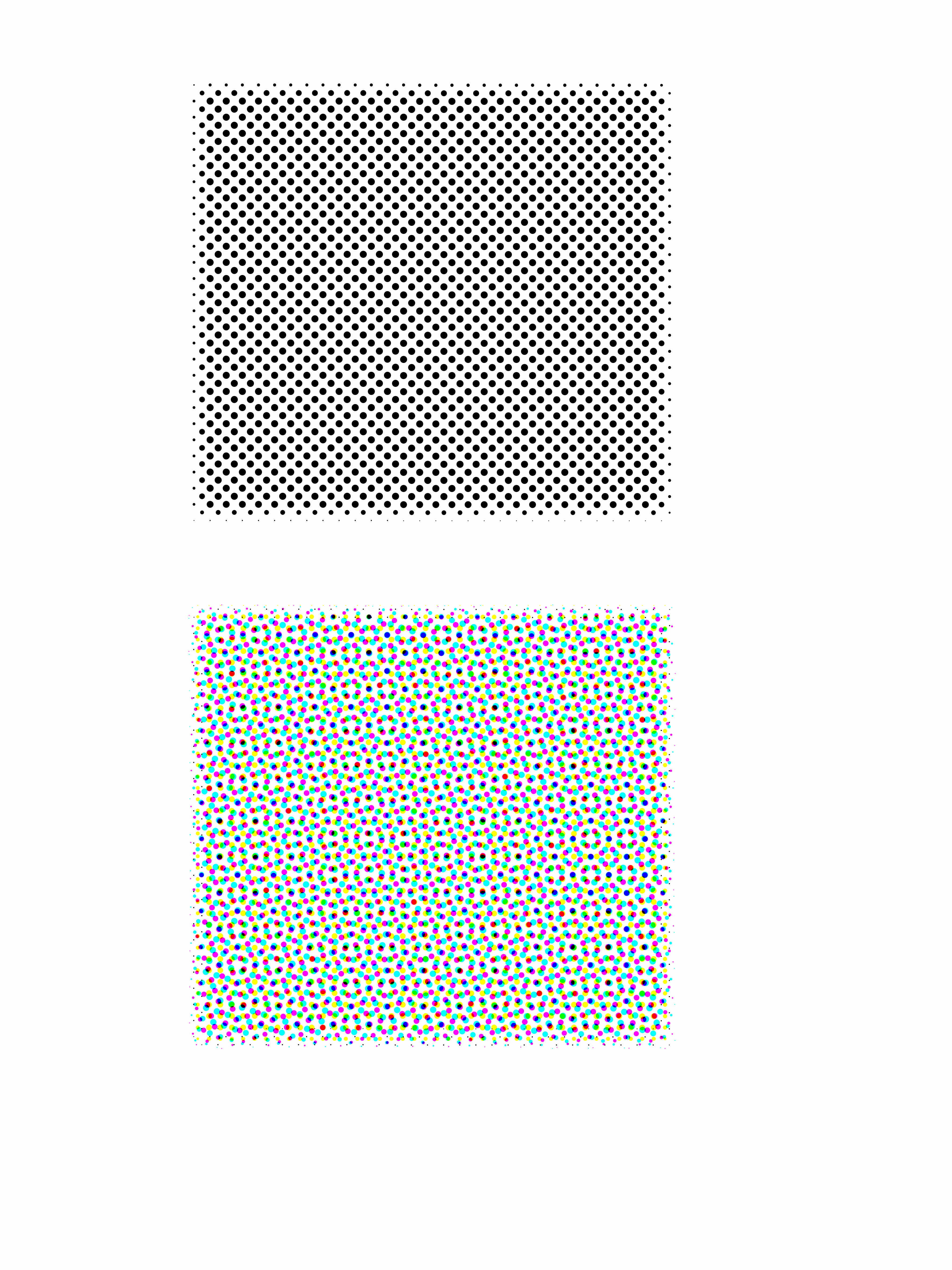

Пока готовлю материал для сообщения покажу одну картинку.
Думаю особенно интересно и важно это будет для разработчиков. Картинка на тему печати офсетом. Итак- это укрупненное схематическое изображение печати офсетом. Палитра CMYK , цвет серый а ля 1124 .
Оба квадрата имеют при печати одинаковый цвет.
НО верхний квадрат допустим имеет CMYK 0.0.0.20,
а нижний 25.19.19.0
Чувствуете разницу?
Это на тему "дырявости" офсета. При грамотной подготовке файла результат печати будет РАЗИТЕЛЬНО отличаться...
То есть в идеале при заливке нужно по возможности уходить от одноцветья, К-он же контур вообще из заливок убрать, пусть работает на линиях.
Типографии такое печатать тежелее,
но возможно

Re: Оформление и текстурирование поверхностей флот 1:200
Вот тут сразу вопрос:
Как обстоит дело со стабильностью печати этих заливок?
Ведь первый квадрат зависит только от чёрного колера и он всегда будет серым, просто светлее-темнее.
А второй зависит от трёх колеров и малейшее непопадание одного из них даст серому цветной оттенок...
Или я чего не допонимаю в современной печати?

- Сообщения: 2407
Со стабильностью все нормально. Станок у печатников серьезный, продавит. Уже обсуждали с ними эту тему.filindr писал(а):Вот тут сразу вопрос:
Насколько я помню верхний цвет ( тот, что ТОЛЬКО черный) не серый в понимании типографии. это черный 1Р. Такие вещи использовал Халинский в надпечатке на панелях Р-51Д . Это было сделано для выделения панелей на пантонной печати по алюминию. Получилось очень классно. А на обычной бумаге это мега отстой. Ибо он не пригоден для этого.
