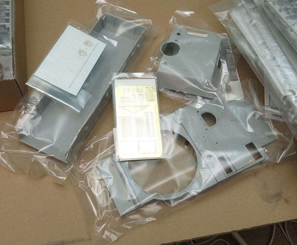

Что б 64-ке не было одиноко.
И для закрепления материала по САУ, начатого с гвоздикой - для продолжения ботанической серии - сразу распотрошил еще коробочку
Тут наборчик ощутимо менее богат - травла чуть, и более никаких излишеств По матчасти набор прилично страдает увы, но будем жить с этим.
По окрасу - будет чистенькая, парадная с белыми полосками.
Планирую провести эксперимент по смешиванию цветных грунтов вальехо, для получения нужного цвета.

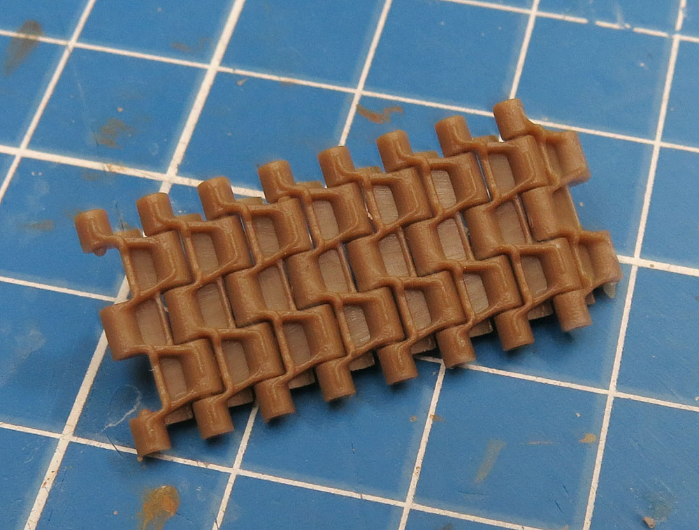

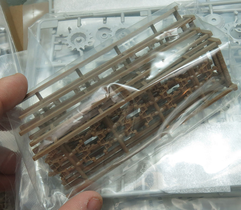

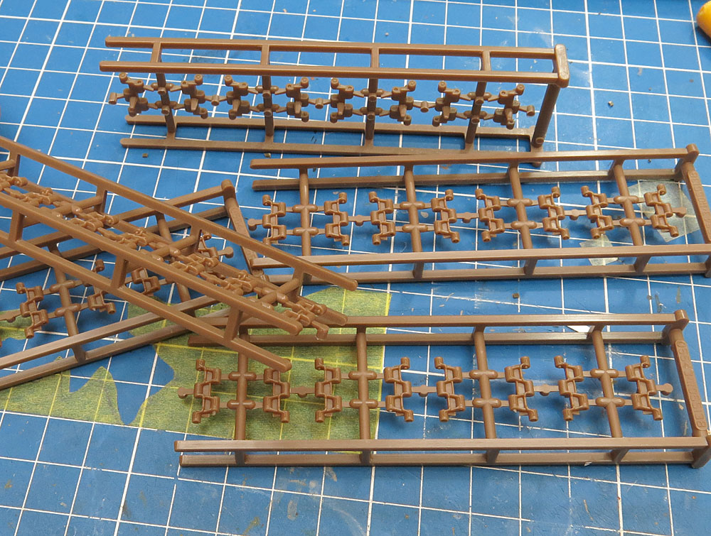

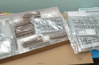

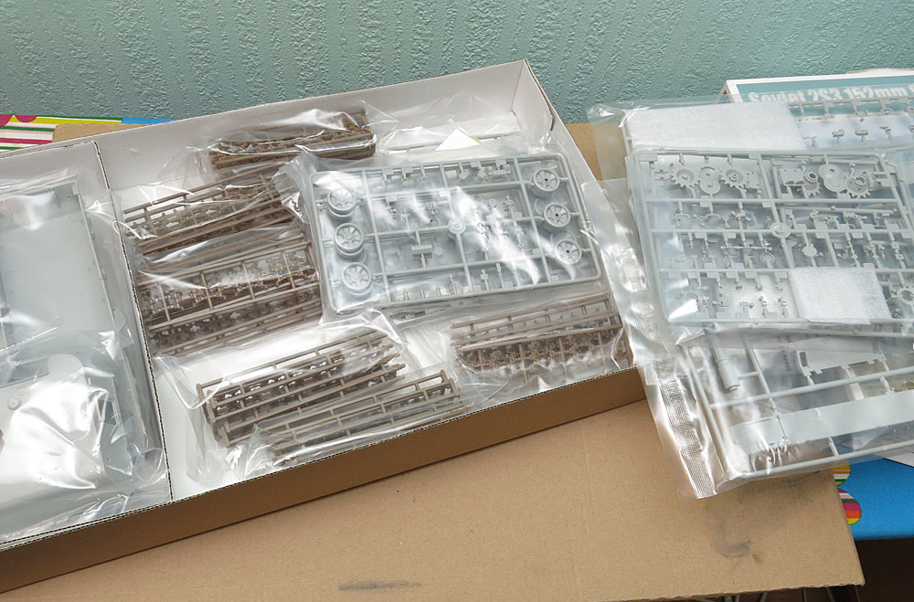

На предыдущих фото коробки видно, что немалый объем внутри занимают непонятные литники коричневого цвета, сблокированные в 6 кучек по 5 мини-литников в пакетике
Вскрыв шайтан - обнаружил неведомое для меня
Ну оооочень все хитро!
Вся суета - ради того, что б траки были рабочими.
После вычленения и зачистки от питателей они собираются на щелчок в рабочую ленту насчет прочности х.з. - будем посмотреть.
но в целом забавно, хотя вычленять и придется помучатся.

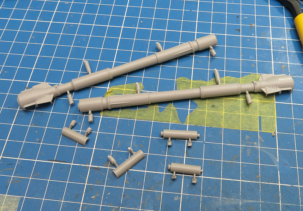

т.к. пластик у 64-ки и Акации одного цвета - собирать обоих одновременно опасно.
Можно перемешать детали и потом долго изображать золушку с разделением крупы.
Потому собирать акацию буду второй очередью.

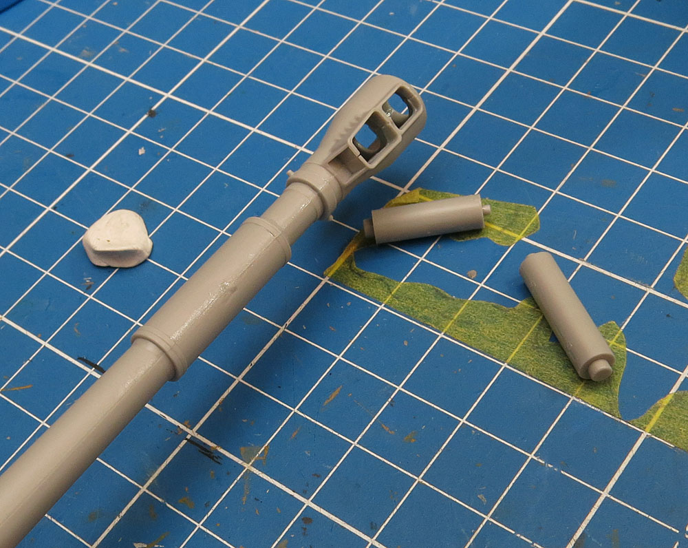

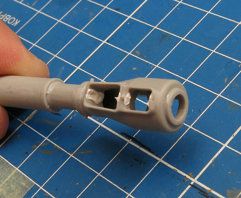

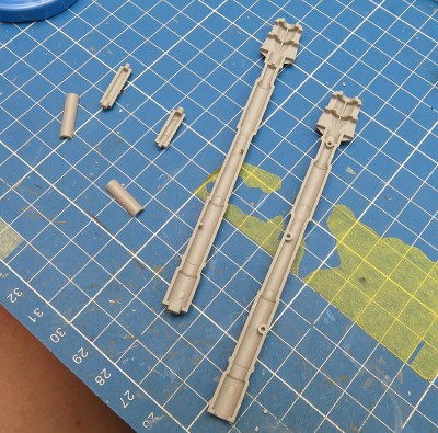

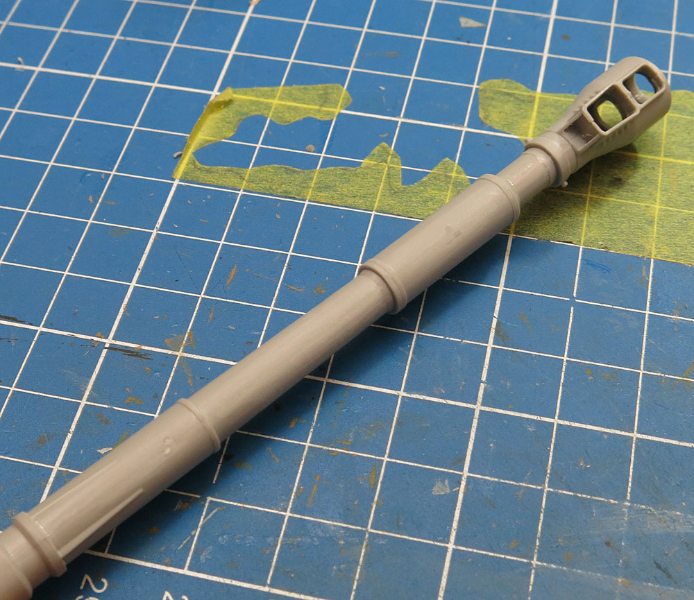

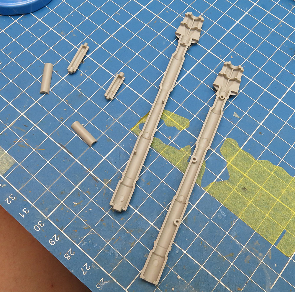

Но помятуя о трудозатратах на зачистку ствола времени - все ж выкусил ствол (и бонусом 2 цилиндра накатника) Все из половинок.
Изучение внутренней стороны не принесло позитивных мыслей увы Даже подшкурив - стало ясно что совмещаются половинки не идеально. Шкурить придется.
Склеил, пролил шов и оставил до завтра - по фото видно, что работы хватит на всю сборку Т-64;) но ниче - учиться так учиться;)

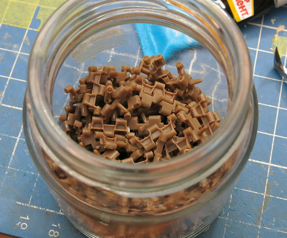

Например изготовление траков в фоне - это прям самое оно.
Собсна все отделены, зачищены и сныканы во всю туже баночку (ох скока она траков разных повидала;))

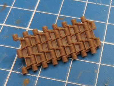

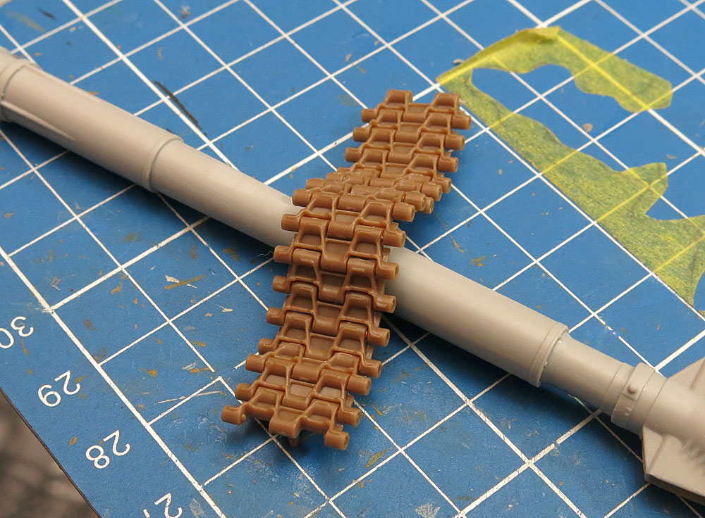

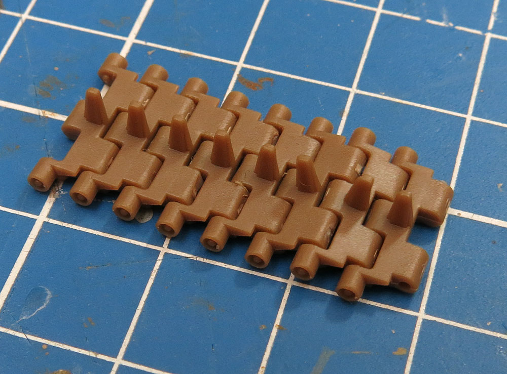

тут еще интересовались что значили мои слова "рабочие траки".
Показываю наглядно - значили эти слова вот это: Клея нет. Держится на кликах.
наскока прочно - х.з.
практика покажет.
Но таки идут и довольно бойку.
практика покажет.

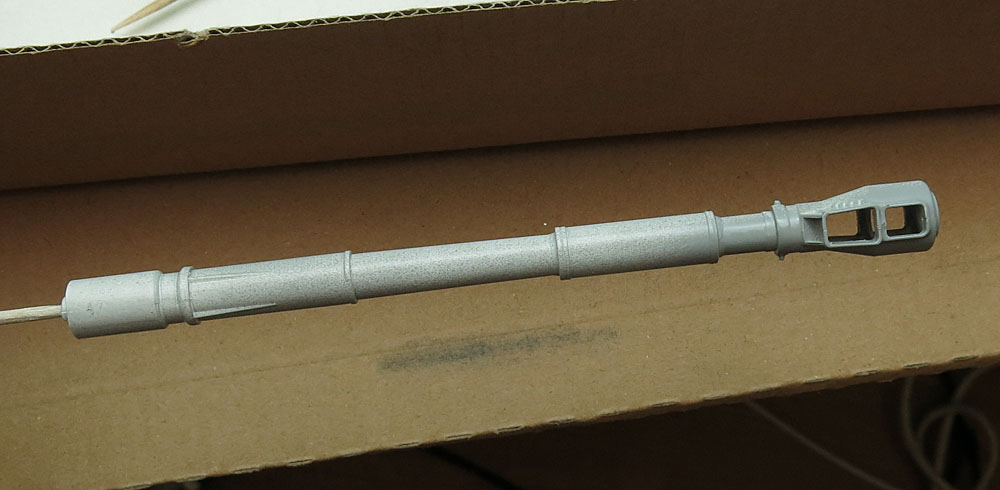

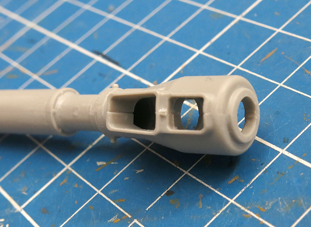

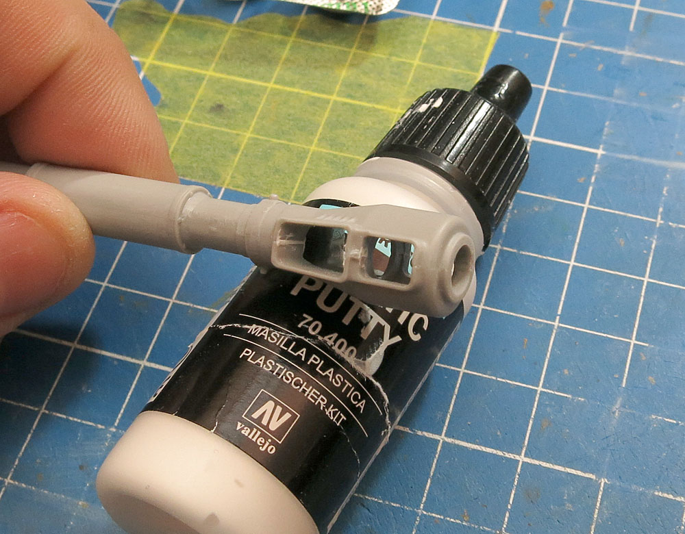

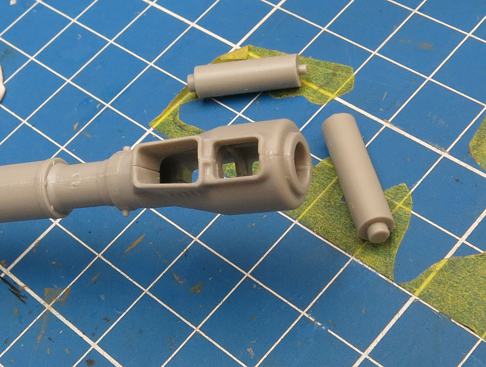

Ну и уж если использовал ствол гаубицы как фон для траков - покажу и его поближе
По основной поверхности вышкуривание идет бодрячком Уже почти готово.

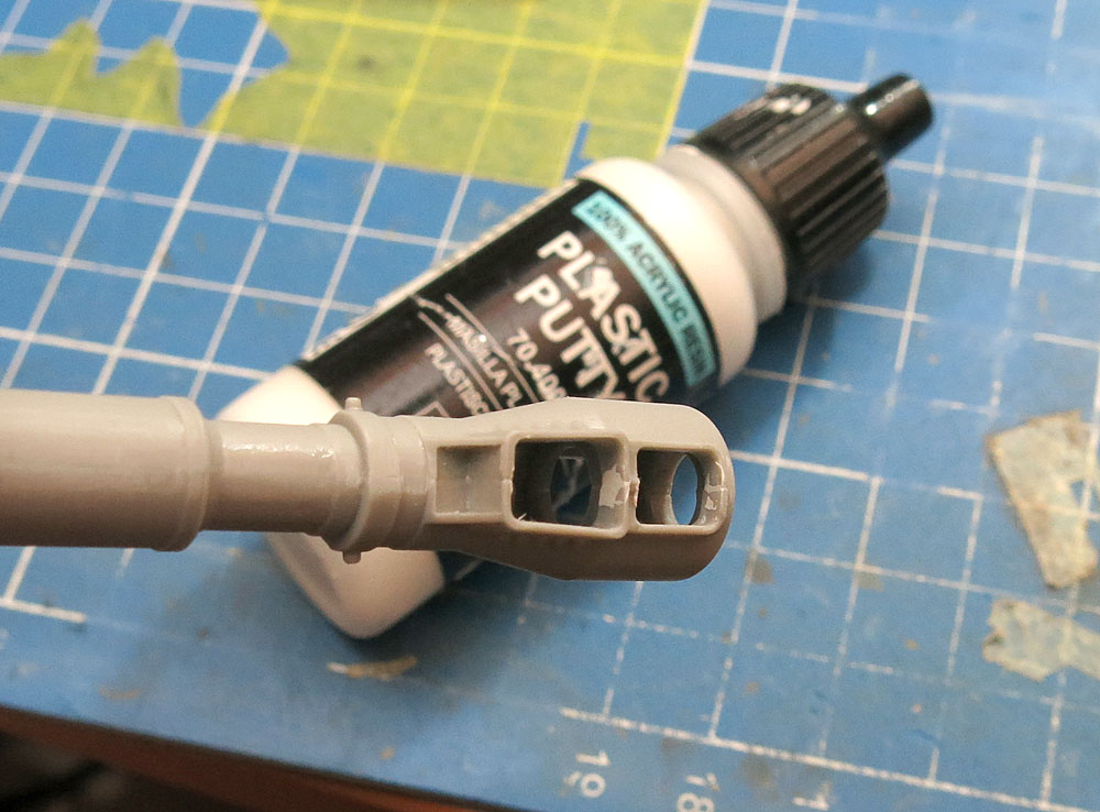

Основная головная боль - дульный тормоз
Тут как ни крутись все не айс. Мерзкие щели и особо не нашкуришься.
Придется воспользоваться шпатлевкой, обильно накидав ее Шпатлевка от вальехо. Акриловая, водорастворимая. Купил на пробу теста ради.
Рекомендовать пожалуй особо не стану.
Минусов вагон.
-Зверски неудобный тюбик с пипеткой (то что хорошо для краски, для шпатли не очень)
-Она водорастворимая - потому цепляется хреновато
-по той же причине достаточно долго сохнет.
-просто зверская усадка - неспроста на фото выше наклал с горкой.
Но есть и некоторые плюсы.
-водорастворимая - значит легко смывается. Когда у меня (изза дурачкого тюбика) здоровенный шмат вывалился на башню - просто смыл водой и никаких проблем
-эластичная. не крошится при срезании.
Последним плюсом воспользовался особенно активно.
Ибо шкуркой толком в дульник не пролезть - все излишки просто срезал олфовским АК4 В целом уже сильно лучше.
Еще немного поработаю на переходах диаметров и в прочих проблемных местах и пойдет на проявочную грунтовку.

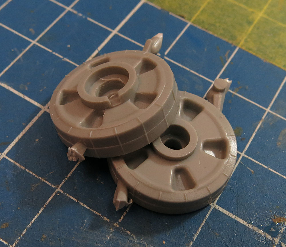

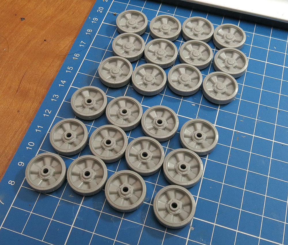

Но я все равно начал с оных: выкусил, посрезал питатели и немного рассторился!
Отлиты то (не трогая матчасть даже) хреновато. Тут и здоровенные ребра фактуры резины и продольный шов и могучий (на фото не худший из катков) стык пресс форм со смещением.
Надо вышкуривать. Тамийную фирменную шкурку жалко - на выходные намечен налет на леруа-мерлен с целью затаривания более дешевой шлифой;)

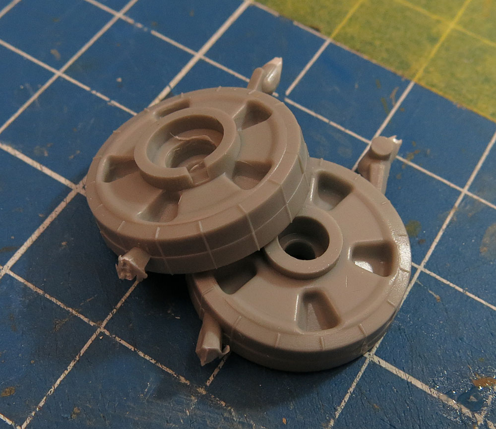

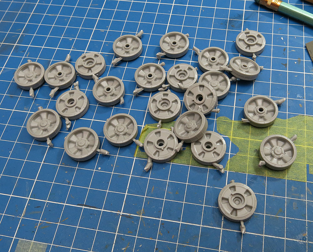

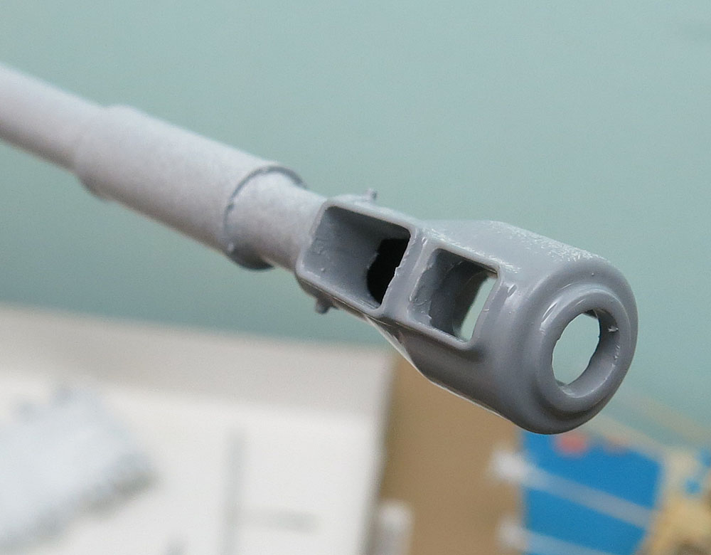

Но на негативе не буду останавливаться - это портит карму.
К счастью у меня есть ствол.
Который тоже участвовал в покраске с целью проявки косяков по швам
Имхо проявка удалась Кое-где еще подработать надо, но в целом мне нравится Можно начинать собирать башню уже вокруг покрашенного ствола;)
...продолжение следует...

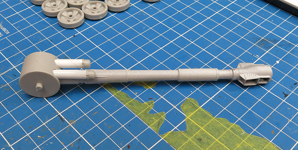

Пока в работе над 64-ой легкий застой самое дело активизировать труды по Акации.
И не беда, что катки ждут шкурку.
После примерки орудия в мегацилиндр где оно будет жить (вместе с накатниками) все как надо - можно продолжать по башне;)

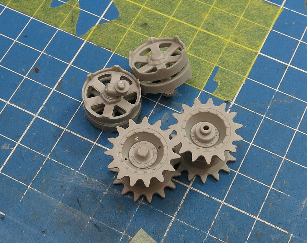

На радостях слепил ведущую звезду и ленивца Проблемы в целом теже - отлито средненько - и облой и дефекты литья есть (хоть и в меньшей по сравнению с катками степени)

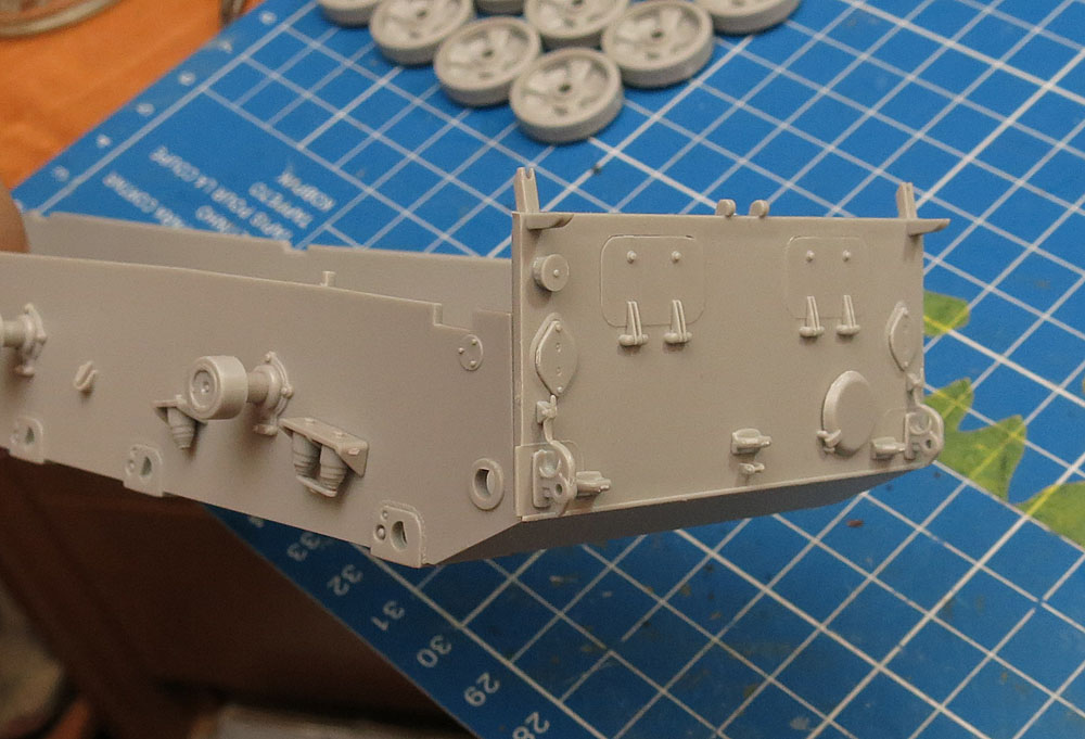

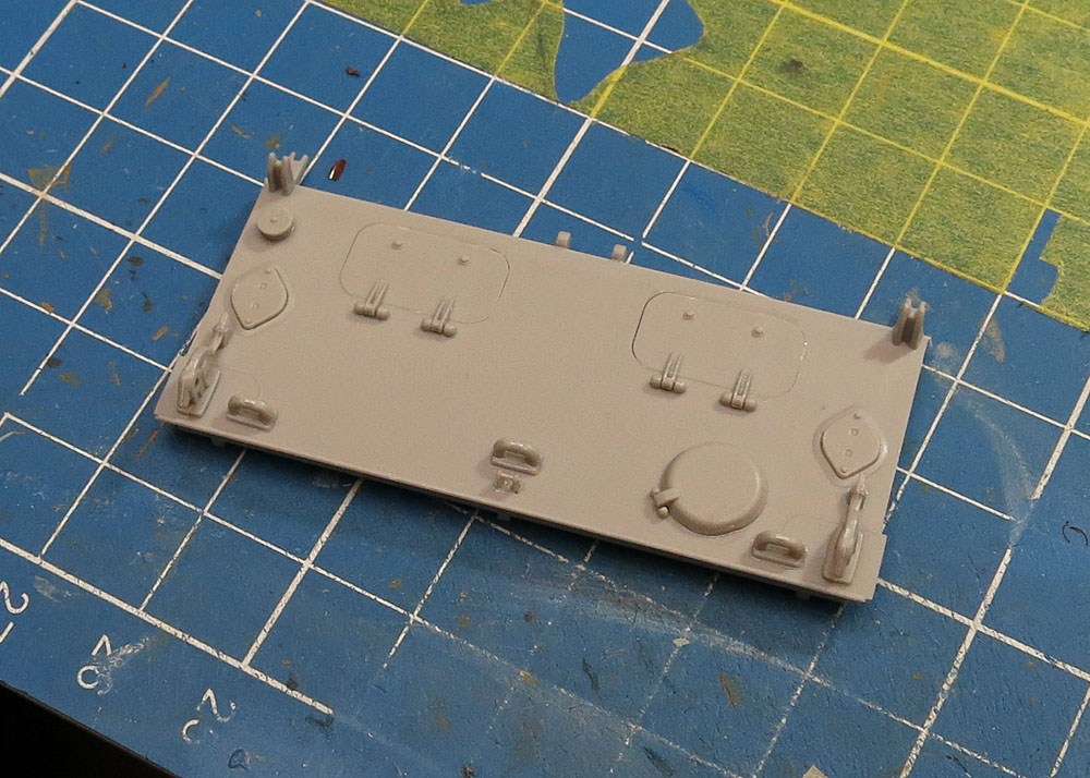

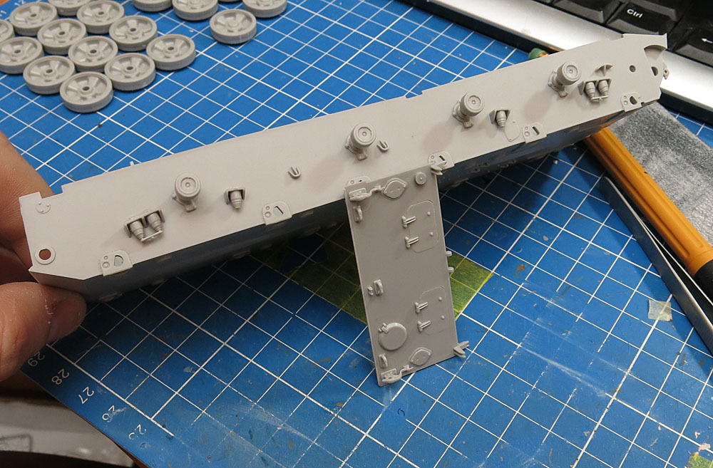

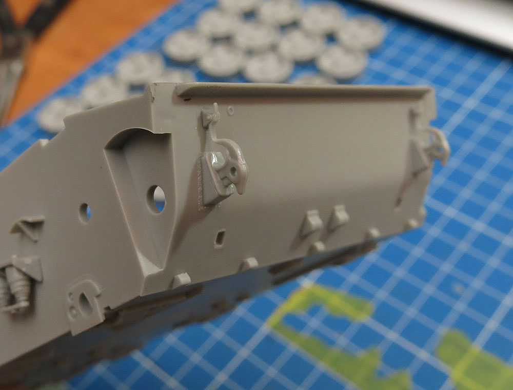

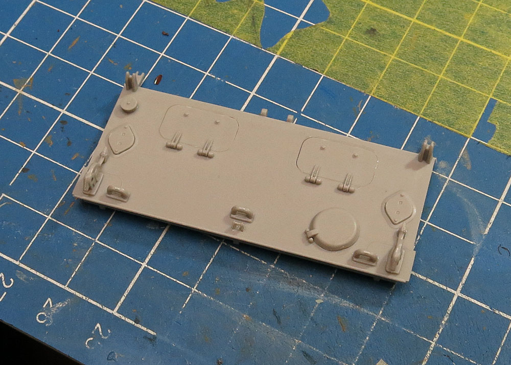

А дальше перешел таки к инструкции;)
И согласно ей собрал кормовой лист Цепанул к ванне Как и предполагалось (после катков я был на 99% в этом уверен) ванная слегка того.
Поведена.
К счастью совсем-совсем слегка и это самовыправиться после вклейки остальных деталей.
Переднюю часть начал оформлять Очень понравились "слоники". Красиво отлиты.
Ну и к бортам приступил вялым темпом. В данной модели забавно - балансиры по инструкции клеятся к каткам а потом вместе на борт (обычно наоборот - балансиры по борту с выравниванием а к ним катки) Посмотрим будет ли это удобнее.
Поведена.

Re: САУ Гаубица 152мм 2С3 Акация
Может изготовитель за ранее предполагал не соосность отверстья под балансир с наружным диаметром катка, тем более присутствует смещение литьевых форм!!!aZrael писал(а):
В данной модели забавно - балансиры по инструкции клеятся к каткам а потом вместе на борт (обычно наоборот - балансиры по борту с выравниванием а к ним катки).
