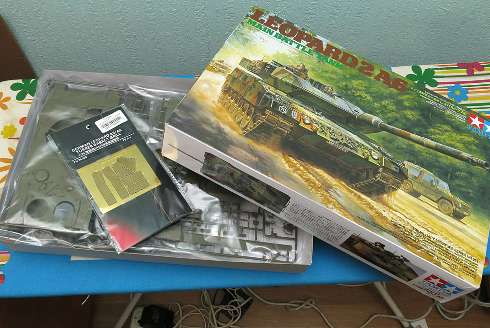

Втихоря от супруги притащил домой и распотрошил коробочку: Буду пытаться собрать леопард от тамии в натовском трехцветном камуфляже.
Обзоров содержимого в сети валом, делать свой не вижу смысла.
Лишь отмечу, что после китайцев смотрится бедненько.

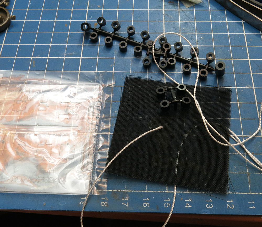

Деталей мало, допы вообще жуть жуткая (кроме втулок) Веревочка эмулирует трос (по впечатлению от собранной Т-55 где была аналогичная веревочка - делает это на уверенный трояк, значит меня устраивает)
Оптика перескопов дана листиком плоской прозрачной пленки (причем часть их них вообще для самостоятельного вырезания)

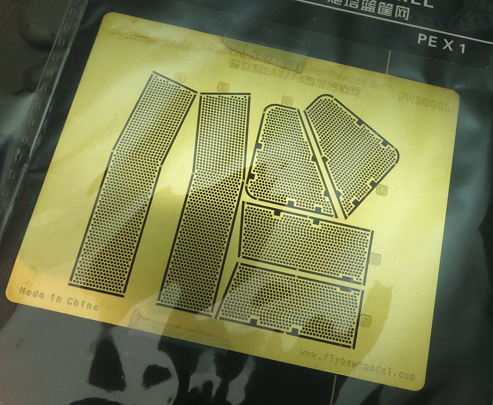

А черная "марля" или сетчатая ткань предполагается для оформления забашенных корзин.
Вот это реально ужас-ужас-ужас, и даже сам производитель таки понимает и предлагает набор мини-травления.
Родной от меня ускользнул но удалось купить "клона" негусто, но учитывая что корзины навиду - пригодиться

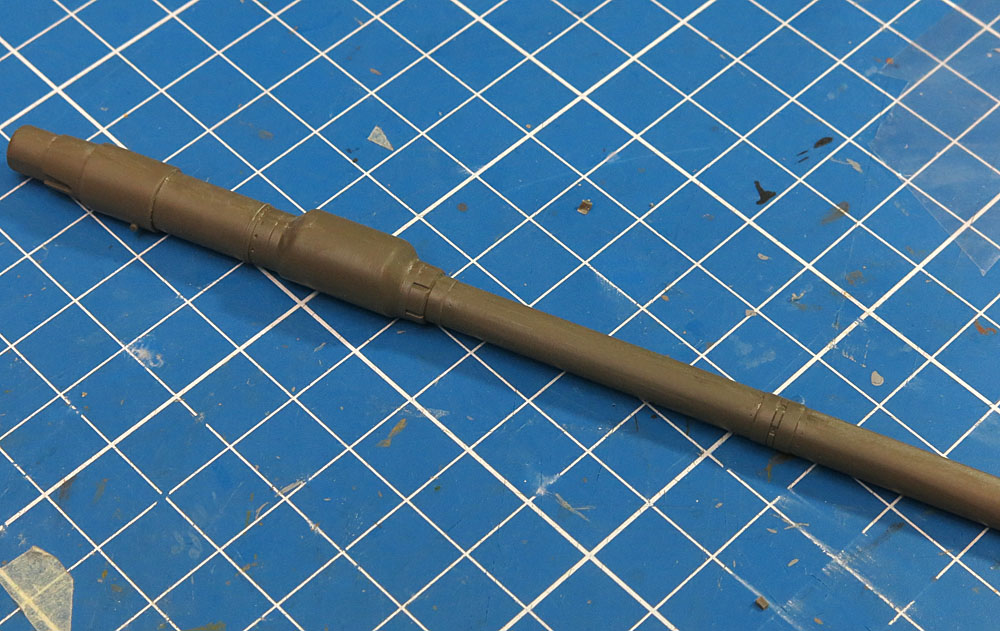

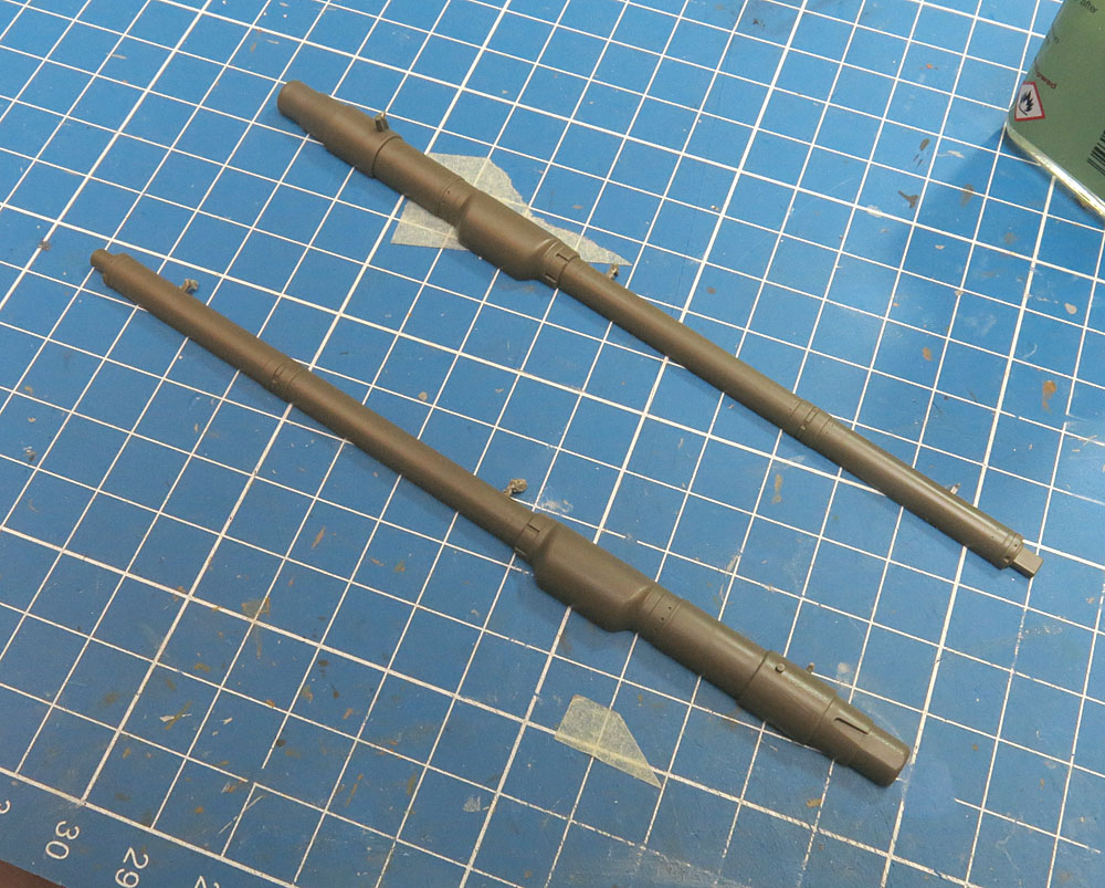

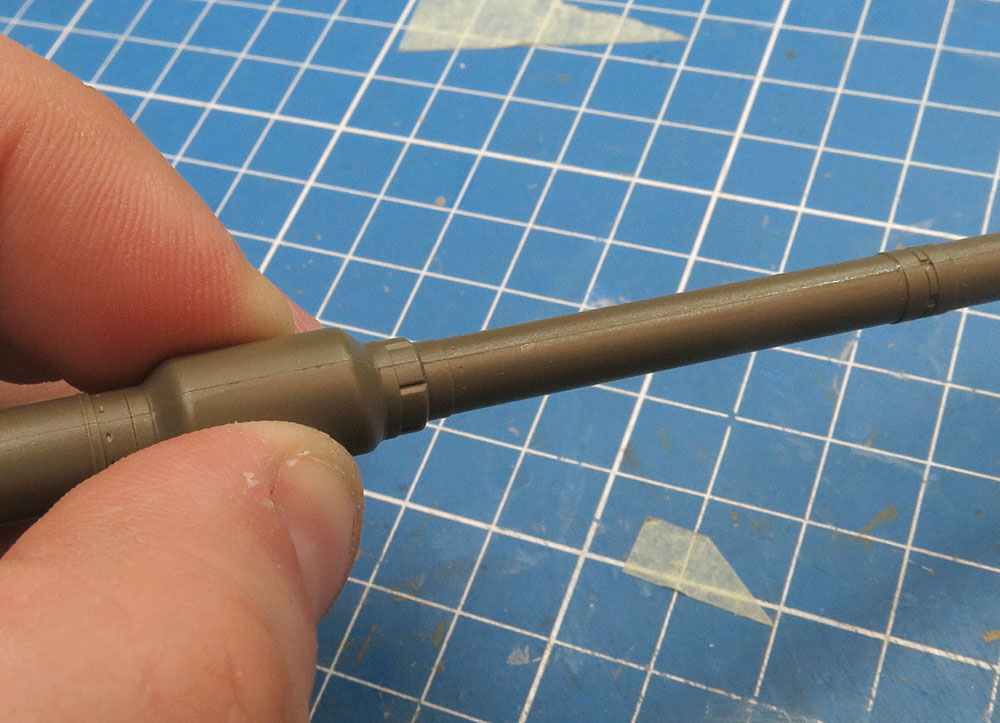

Хотя инструкция предлагает начинать с кормы - я, помятуя сколько возился со шкуркой у гвоздики, начал со ствола.
Ствол из 2-х половинок потом еще детали по обоим сторонам будут, но это потом.
Главное соединить ровно эти чертовые половинки! От усиленного сдавливания толщина клеевого слоя стала отрицательной и появился внешний шов вот его родимого и буду шкурить (завтра вестимо, ибо надо дать просохнуть несколько часов)

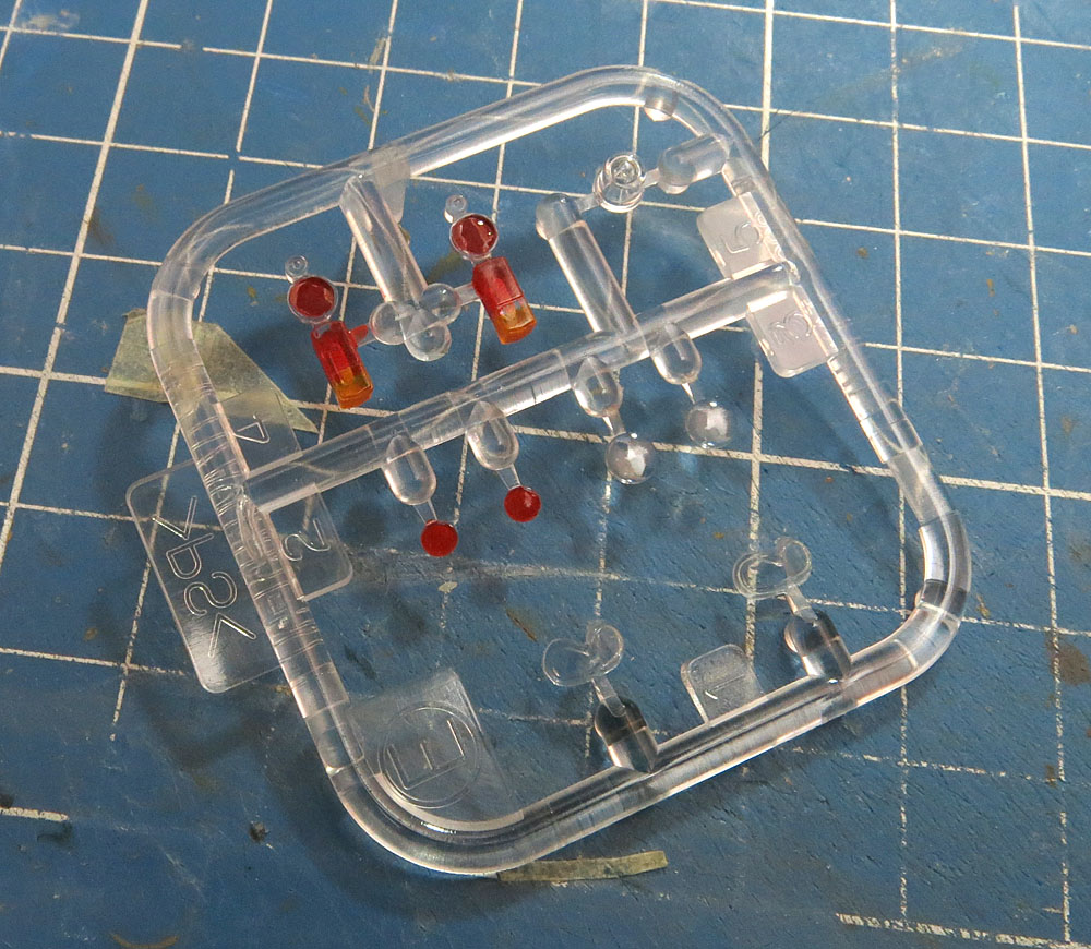

а собсна стопы и прочие задние фонари живут на отдельном прозрачном литнике.
Прям на нем и покрасил прозрачными клирами парадокс, но "типа модельная" краска Panzer Aces для перископов ложиться как говно на пластик - не смачивает его и не держится нефига.
Зато простые обычные клиры из линейки ModelColor без малейших проблем.
чудно...

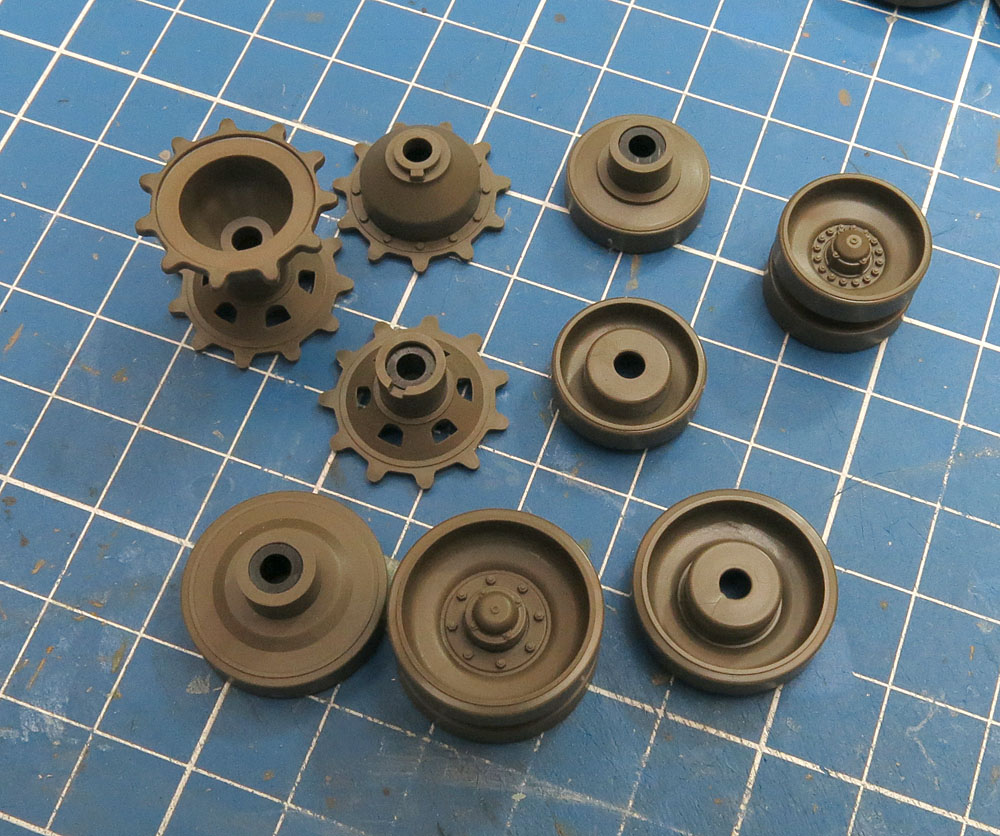

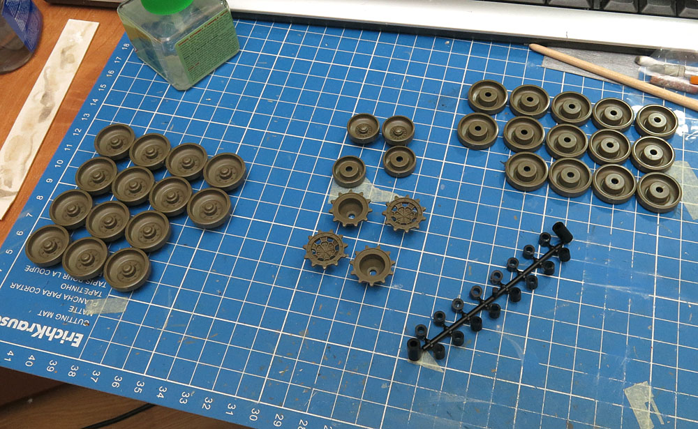

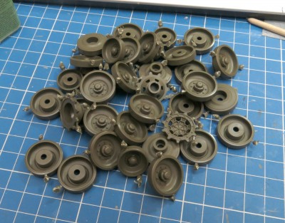

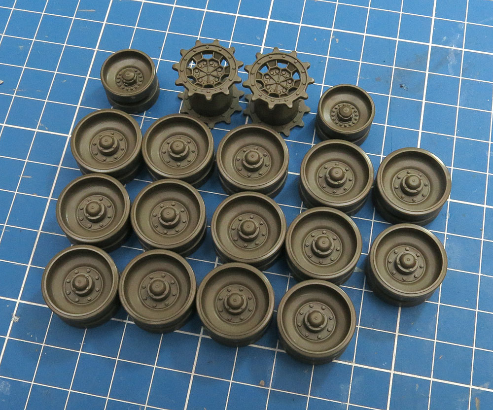

Дальше традиционное поле для старта у 99% моделей - ходовая.
Выкусил опорные катки, ленивцы, звезды.
Изрядная груда хлама вышла: Теперь надо посрезать везде питатели и рассортировать Ну и соединить половинки (у лео все просто и каждый узел состоит ровно из 2-х половинок)
А между ними без клея вкладывается резиновая втулка Благодаря втулке - ставить и снимать катки ОЧЕНЬ УДОБНО! Почему трумпетер так не делает - загадка.
Времени много не заняло

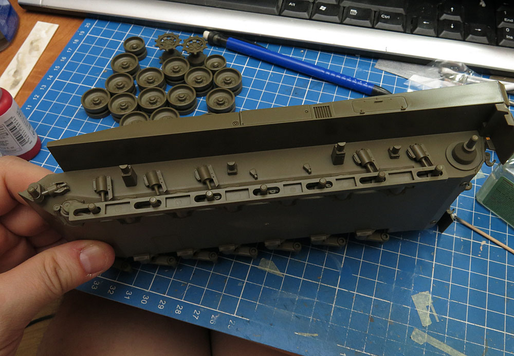

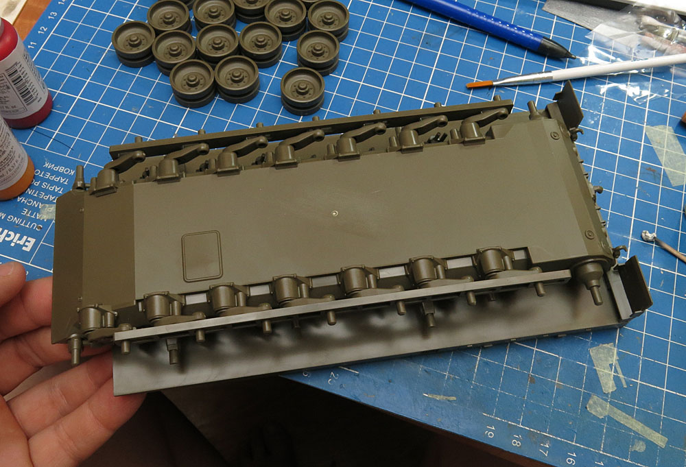

Корму прихреначил к ванне и начал расставлять подвеску по бортам.

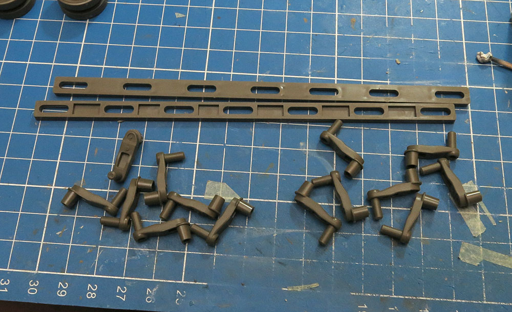

Самое веселое в подвеске - собсна рычаги. Их семь на борт и несмотря на фигурные пазы сидеть сильно ровно они желанием не горят.
К счастью в наборе дана специально обученная планка для их выравнивания.
Толково Ну и оба борта оборудованные рычагами, под контролем планок на просушке

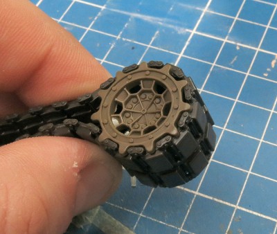

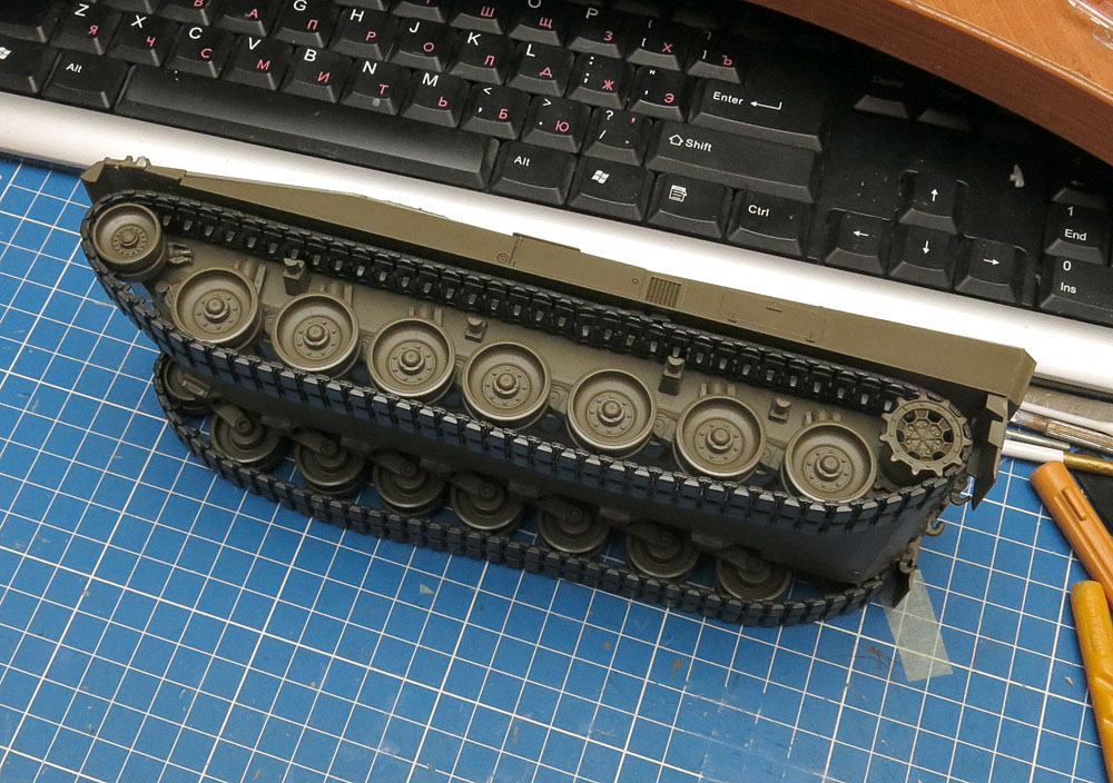

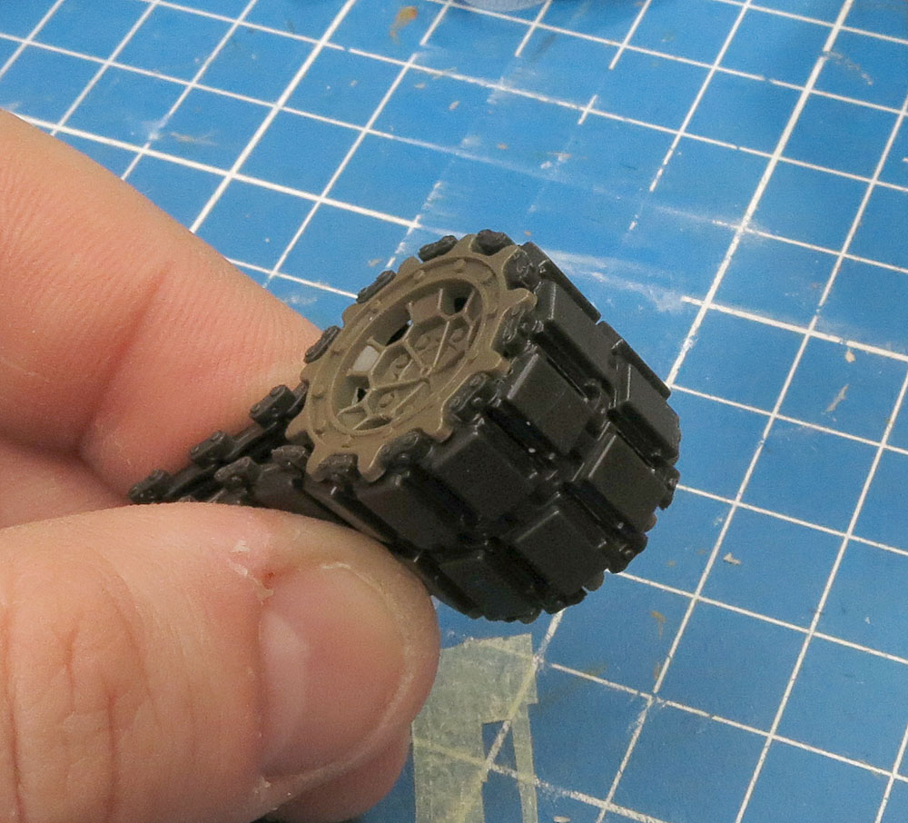

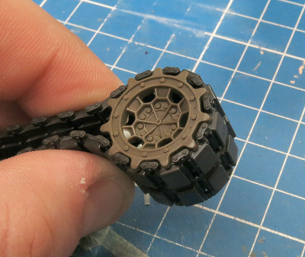

Гусеницы в наборе - виниловая лента.
Знаю, что среди "тру-моделистов" это конкретное фи и "надо менять" - но делать этого не планирую.
Мне честно говоря нравится и фактура проработки И то как сидит на звезде А на отсутствие провиса - плевать - за экранами все равно ничего не видно будет. Даже поскакать с феном как на Т-55 не придется;)
Не выдержал - накинул на борт (знаю что нет поддерживающих роликов - их не надевал что б не потерять) Ну и суммарно примерил с башней и стволом внушительная тушка выходит, хотя право скажу ждал худшего (думаю дождусь на челленджере и абрамсе;))
...продолжение следует...

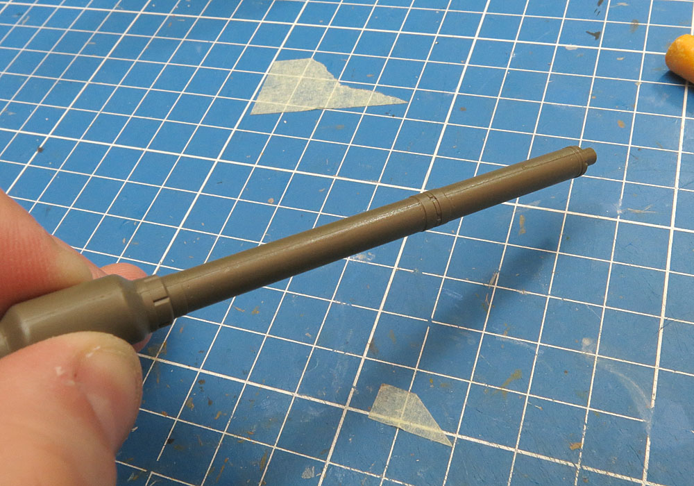

Однако продолжу.
Как и предполагалось шкурить ствол оказалось муторно.
Сказывается значительно более сложная (нежели на Т-55) форма.
Но постепенно приближаюсь к финалу шоркания Из-за этого башня слегка подпростаивает.
Я конечно ее собираю - но по мелочи

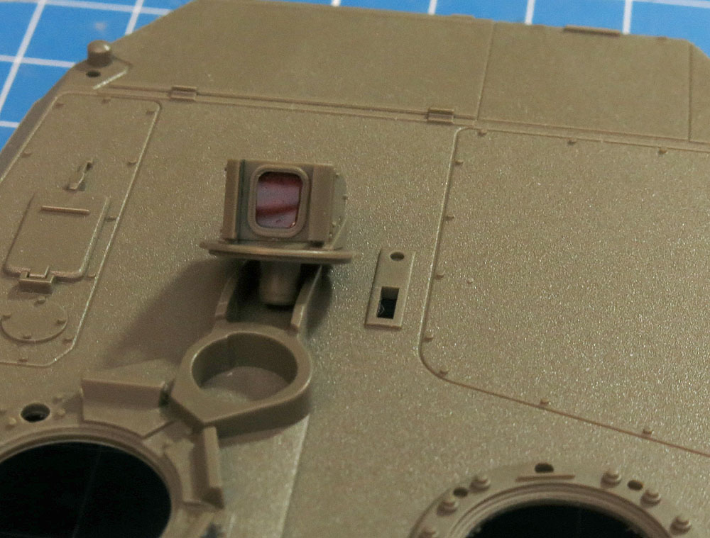

Триплексов в комбашенку насовал Мегаприбор в коробочке собрал: Но переходить к активным действиям смогу только после установки ствола.

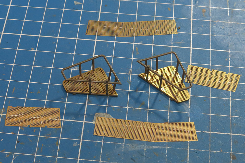

начал ковырять забашенные корзины.
Стыковка многих "палочек" у меня не выходит пока аккуратно
Буду учиться

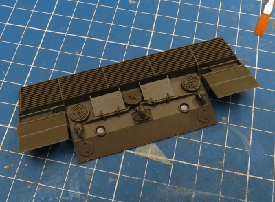

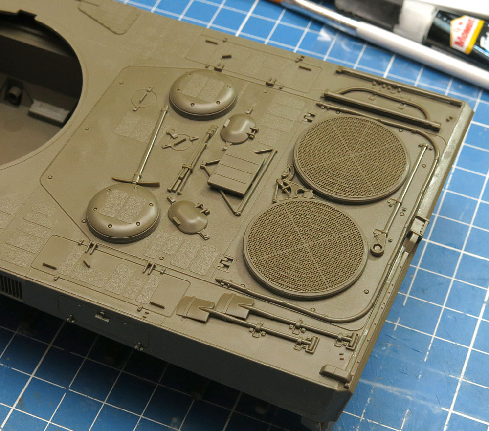

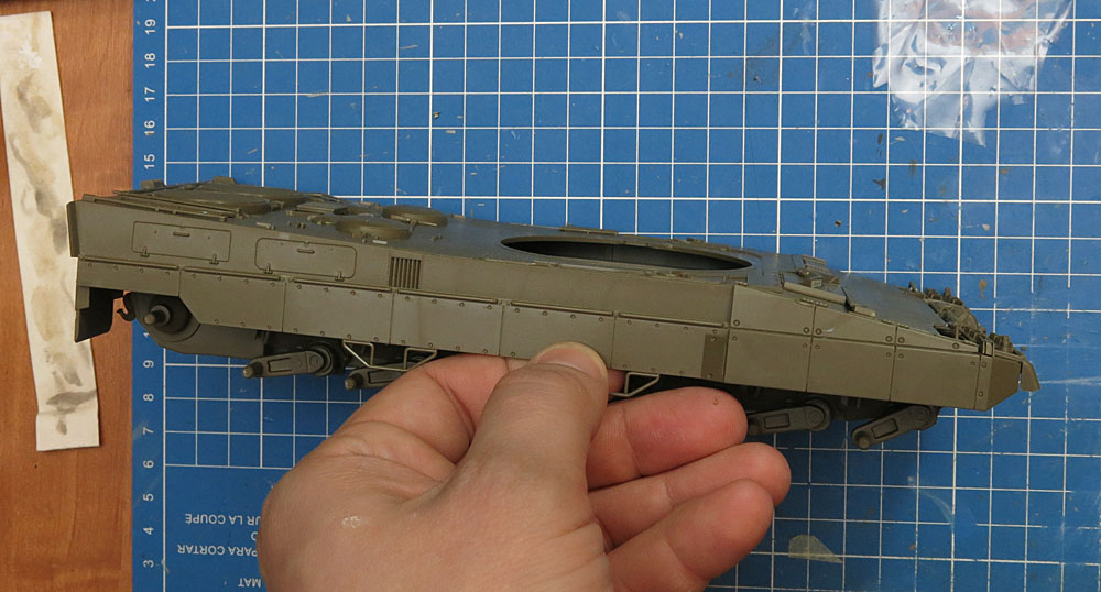

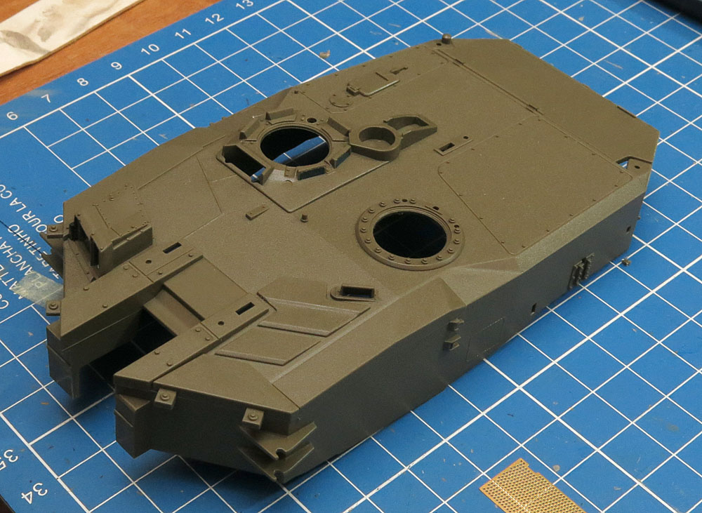

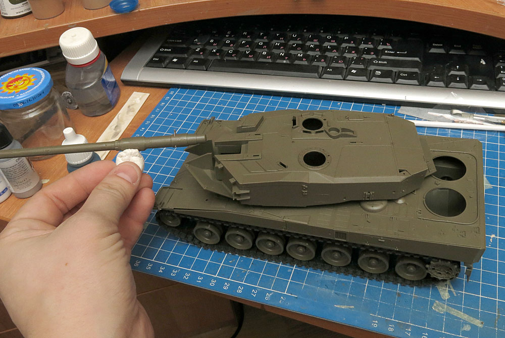

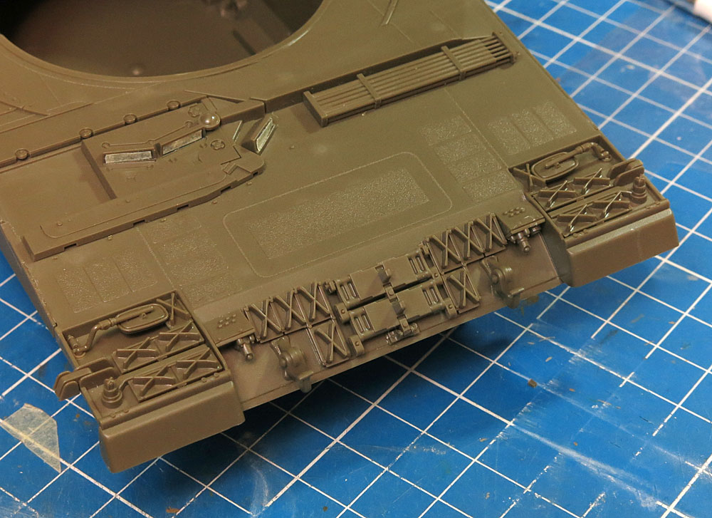

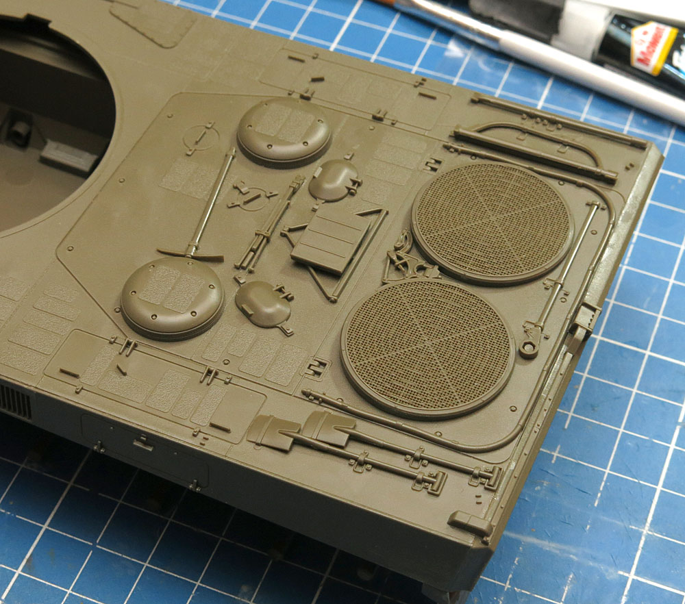

Собсна а что я так возбудился на башню спрашивается?
Дык с корпусом все!
Добил бедолагу - он у тамии весьма простенький по деталировке.
Фактически вчера оставалось только оформить морду и корму (на корме особенно впечатляет проливка решеток. Не каждое травло так смотрится) что и было проделано.
Немного всего но со вкусом. Тамия держит баланс деталировки и простоты.
Единственное что пока не ставил - экраны. Они после покраски ходовой
Дык с корпусом все!
