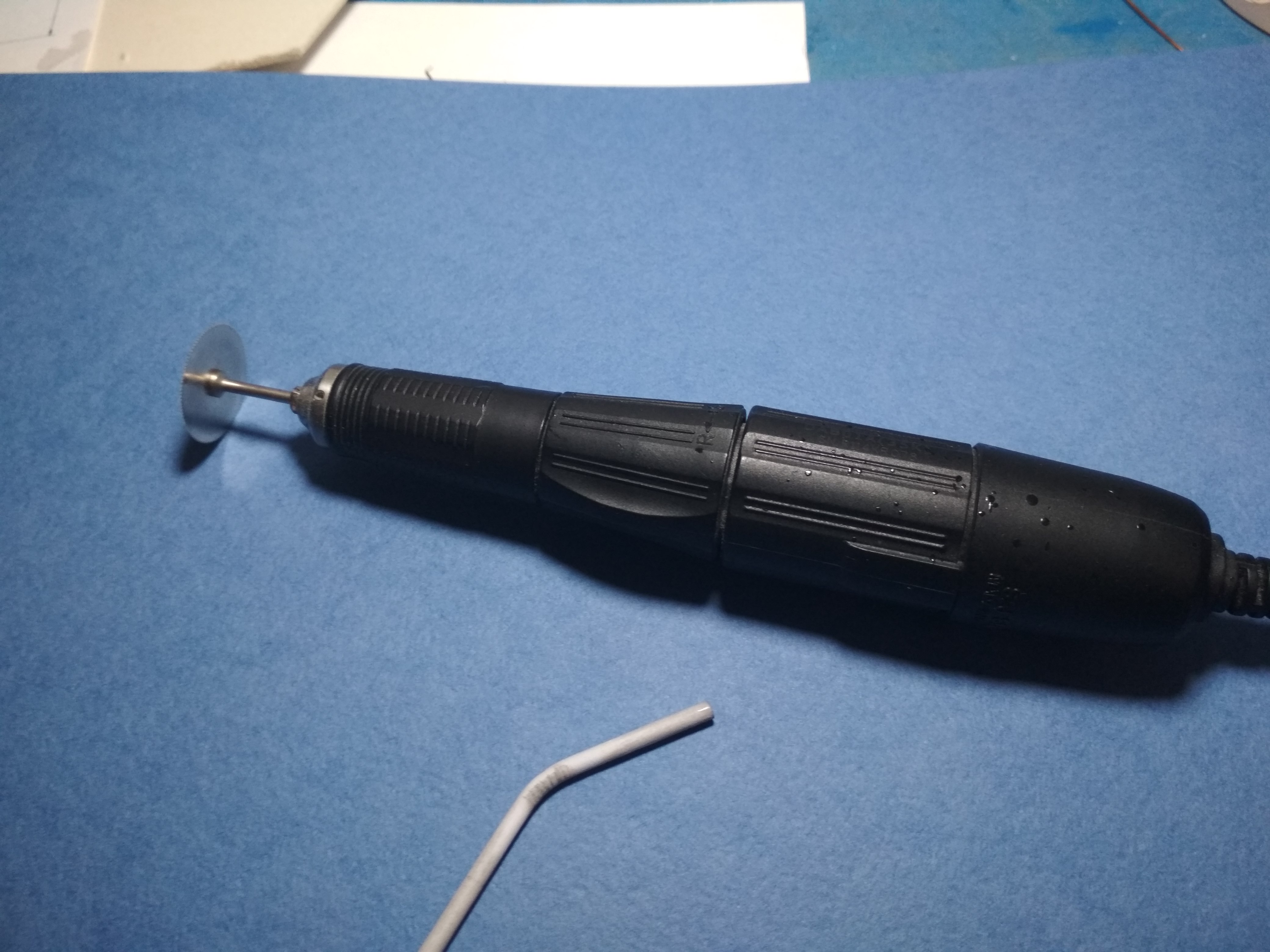

Доброе время суток! Опишу один из способов, как можно гнуть "трубы". Способ взят из технологии, как гнуть стальные трубы без трубогиба.

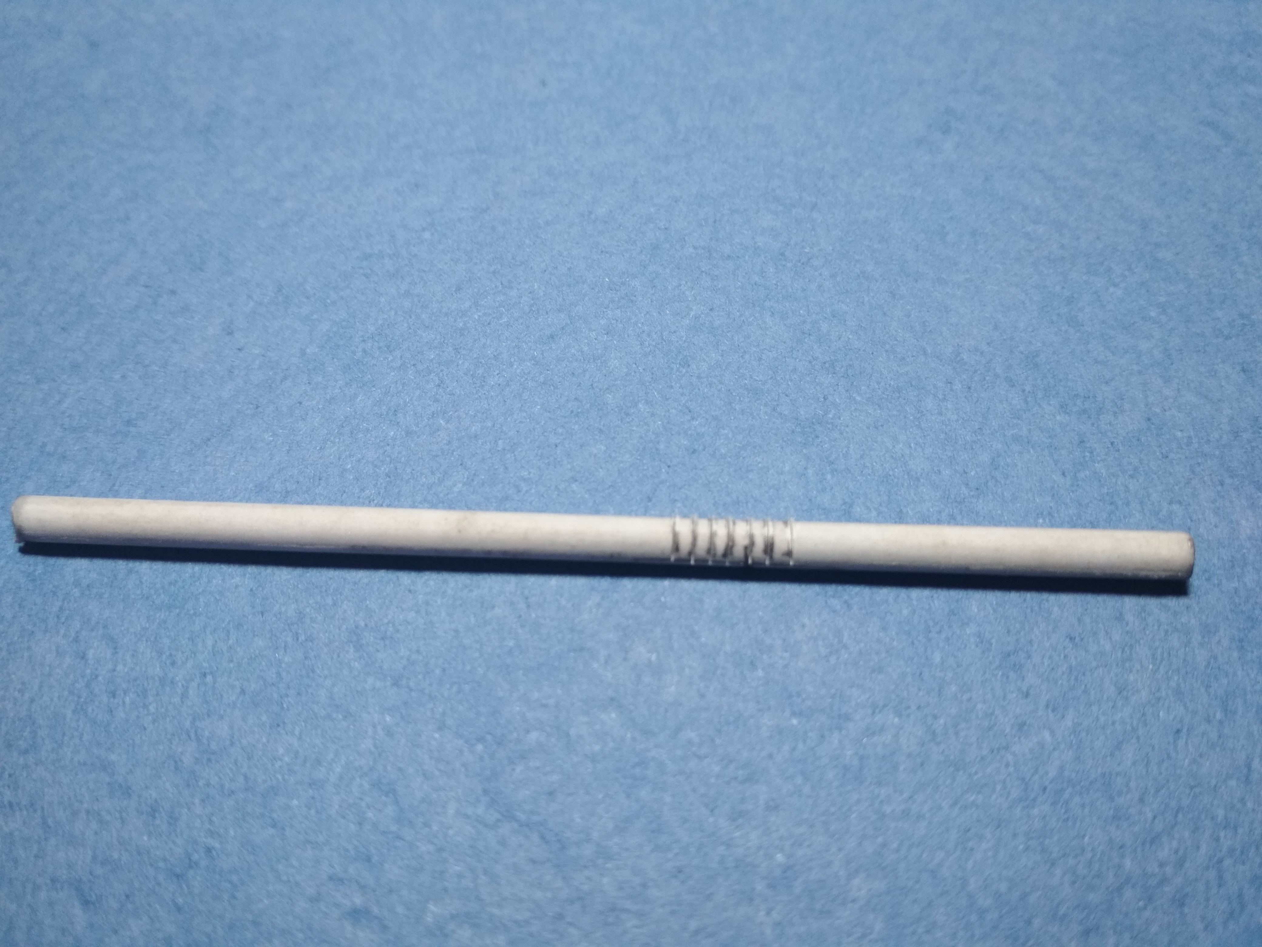

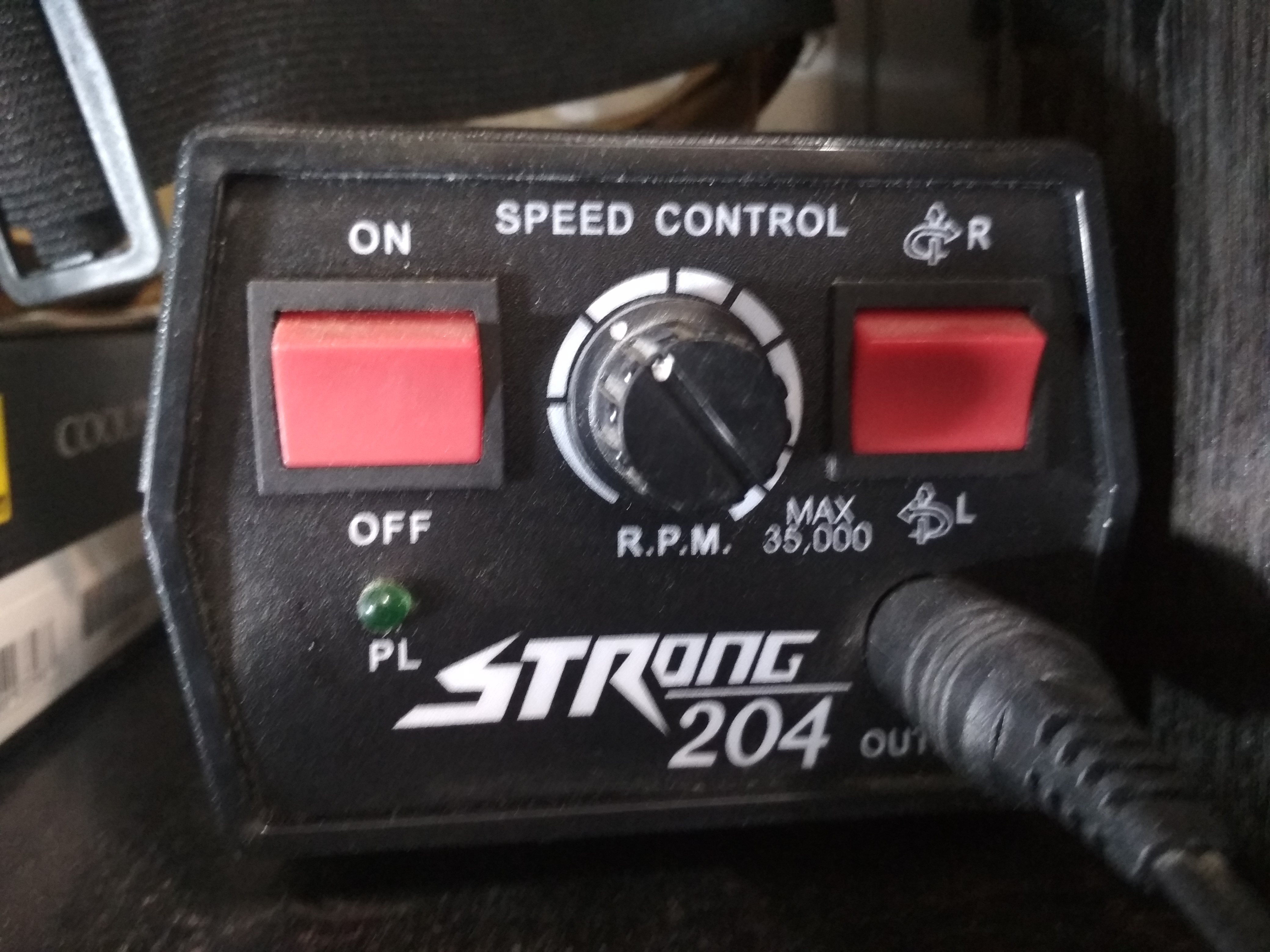

Для этого понадобится супер клей, бумага, бормашинка и диски на подобие таких как на фото, у меня это диски PROXXON.

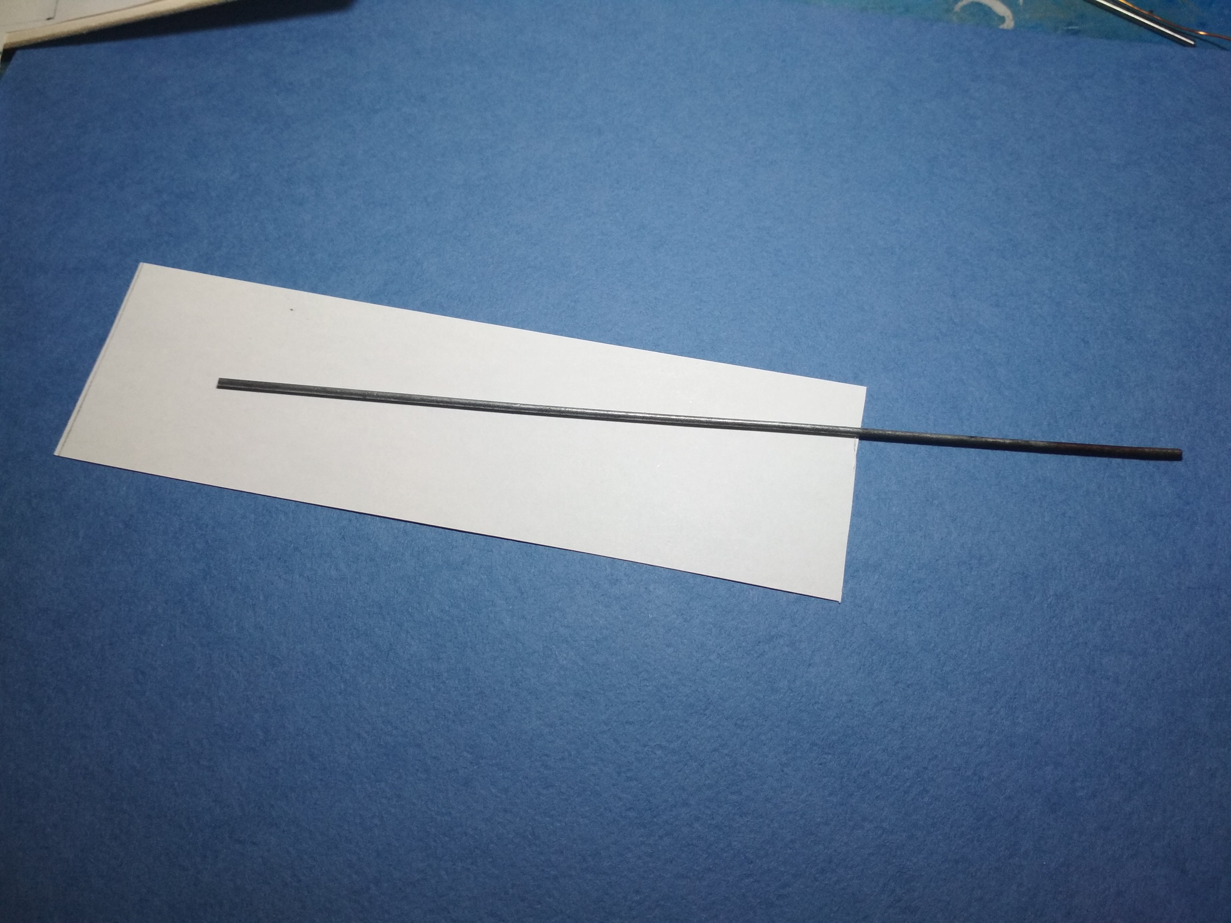

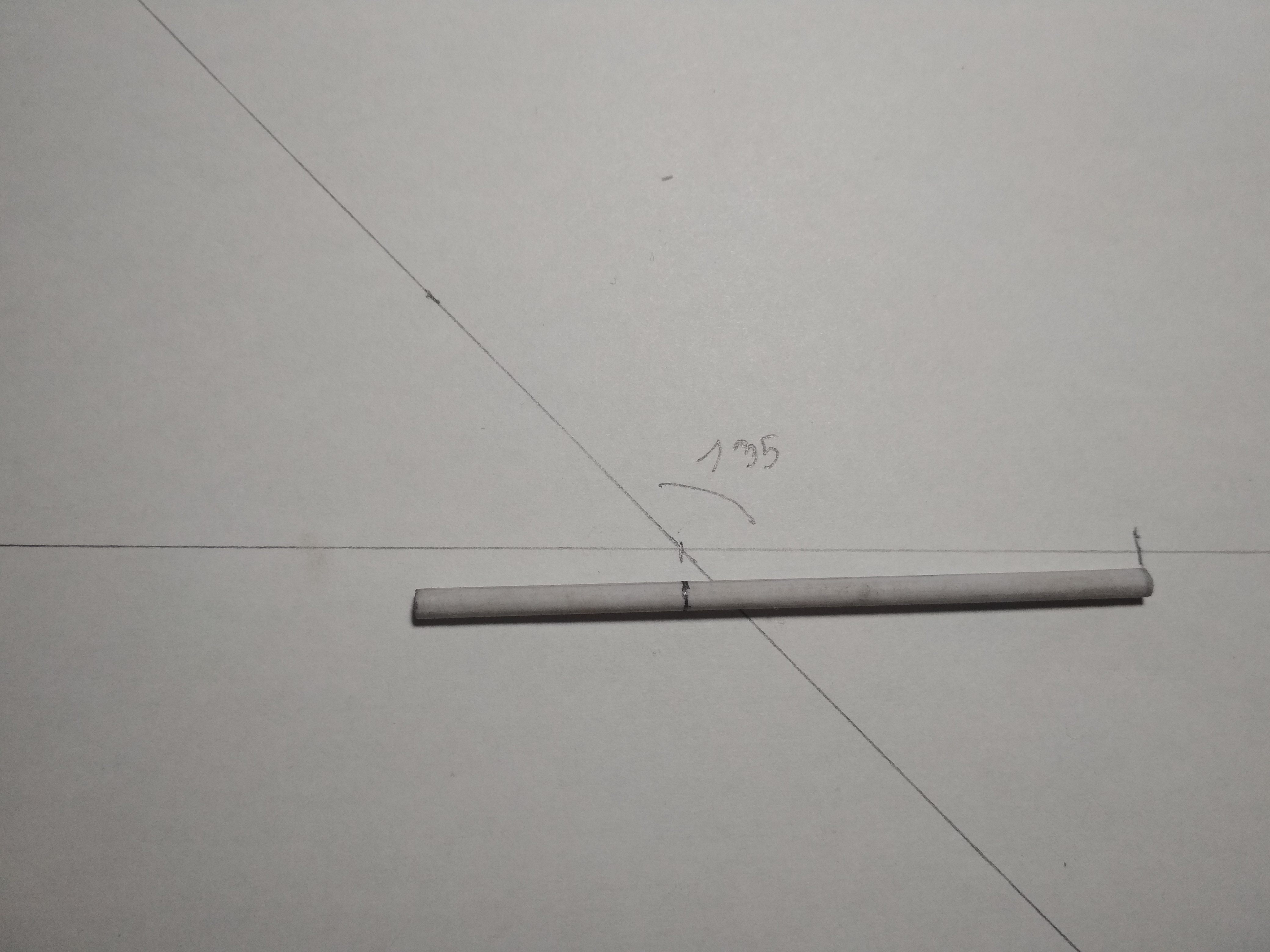

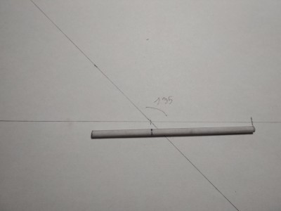

Первым этапом, взят нужный кусок листа офисной бумаги и спица от велосипеда как болванка.

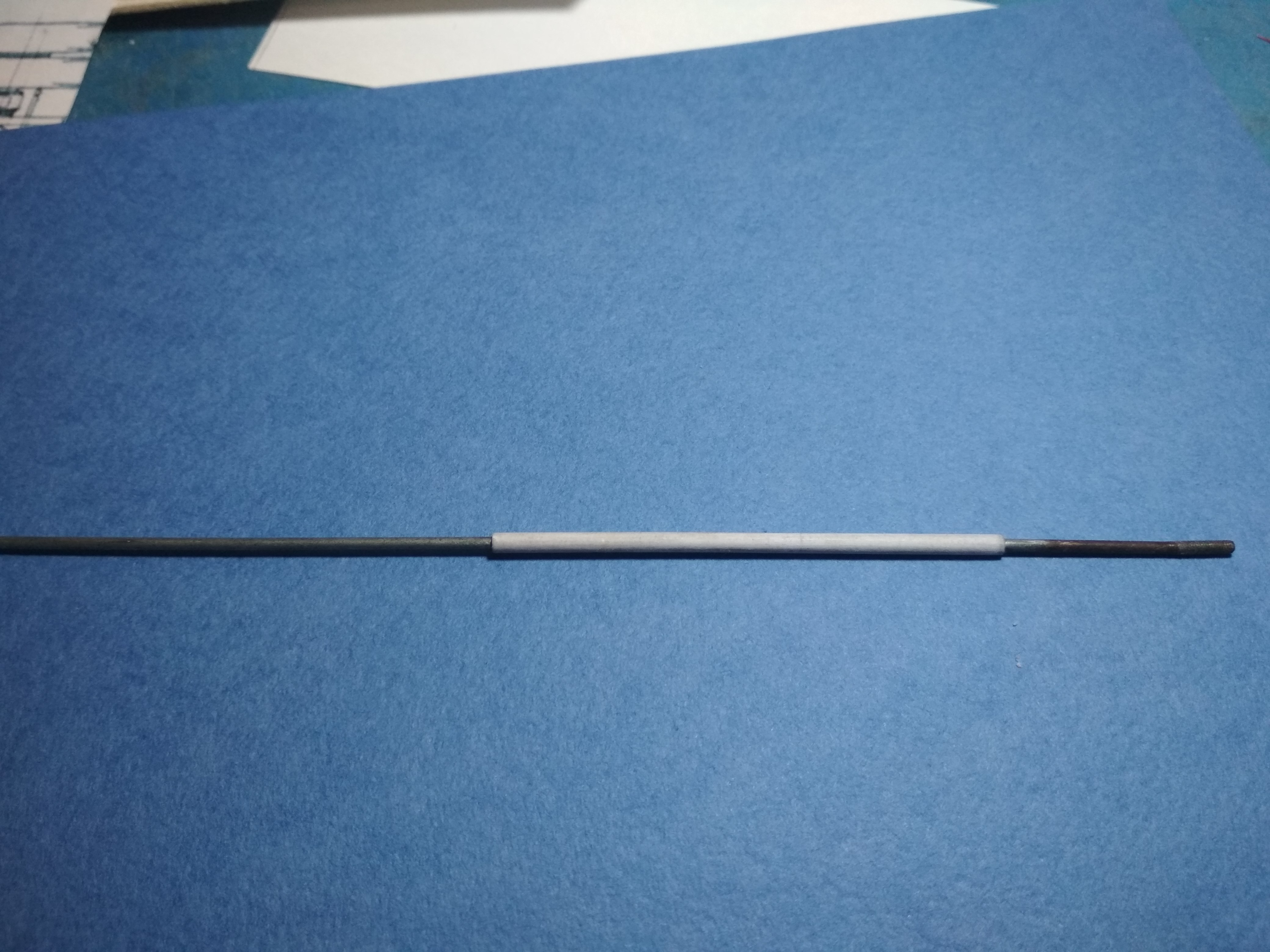

Скручена и проклеена суперклеем. После снятия со спицы пропитана суперклеем изнутри.

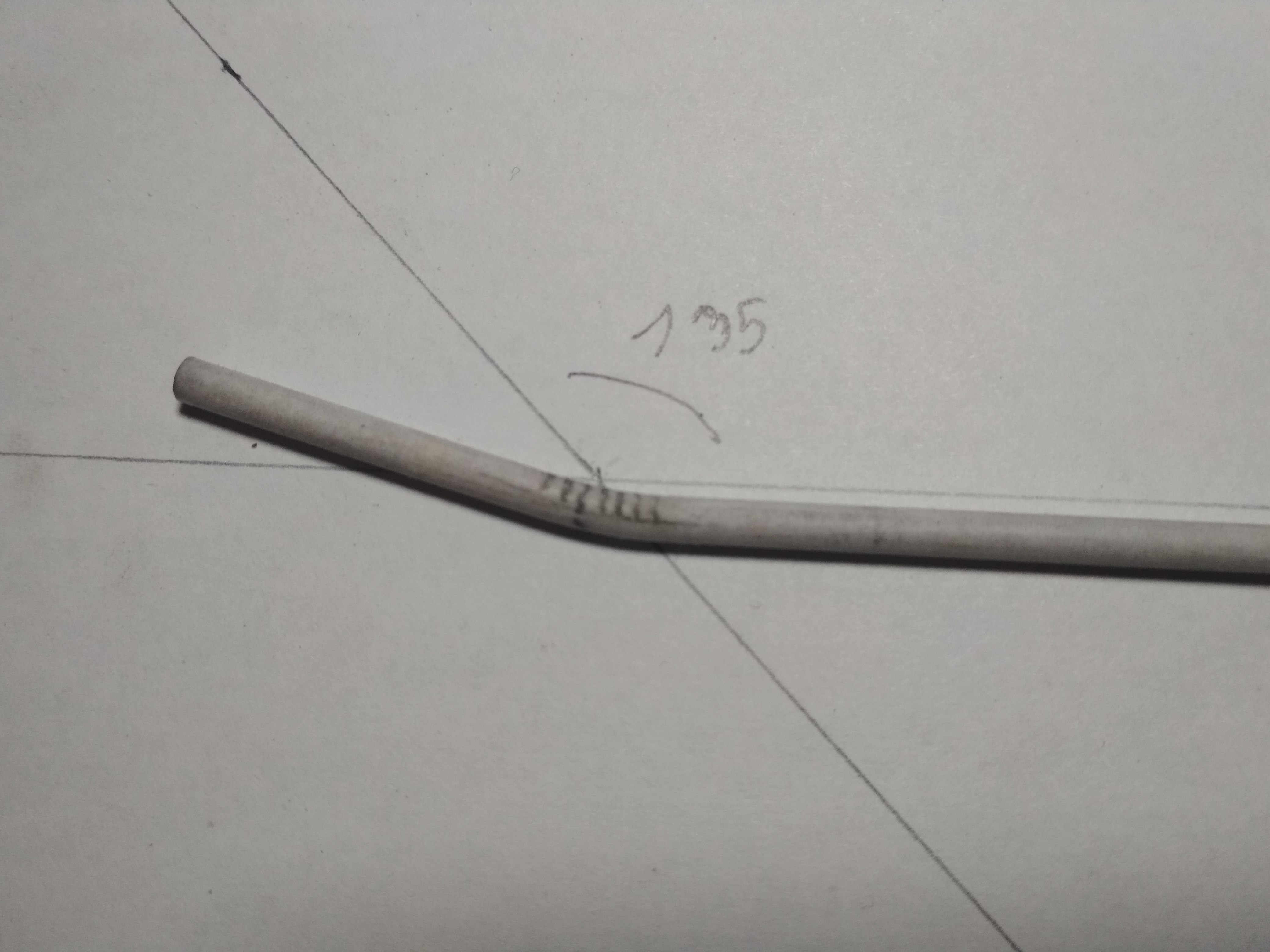

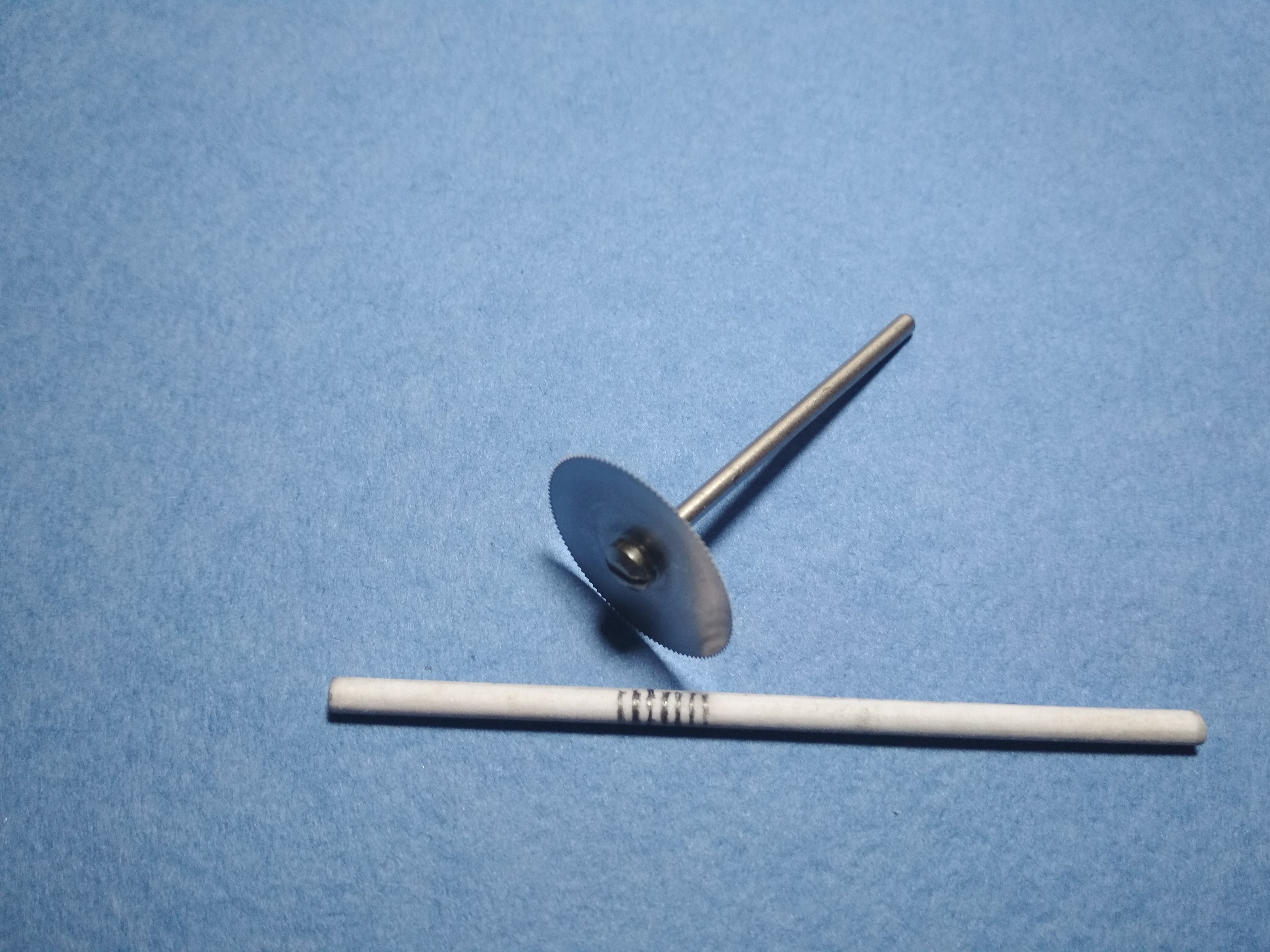

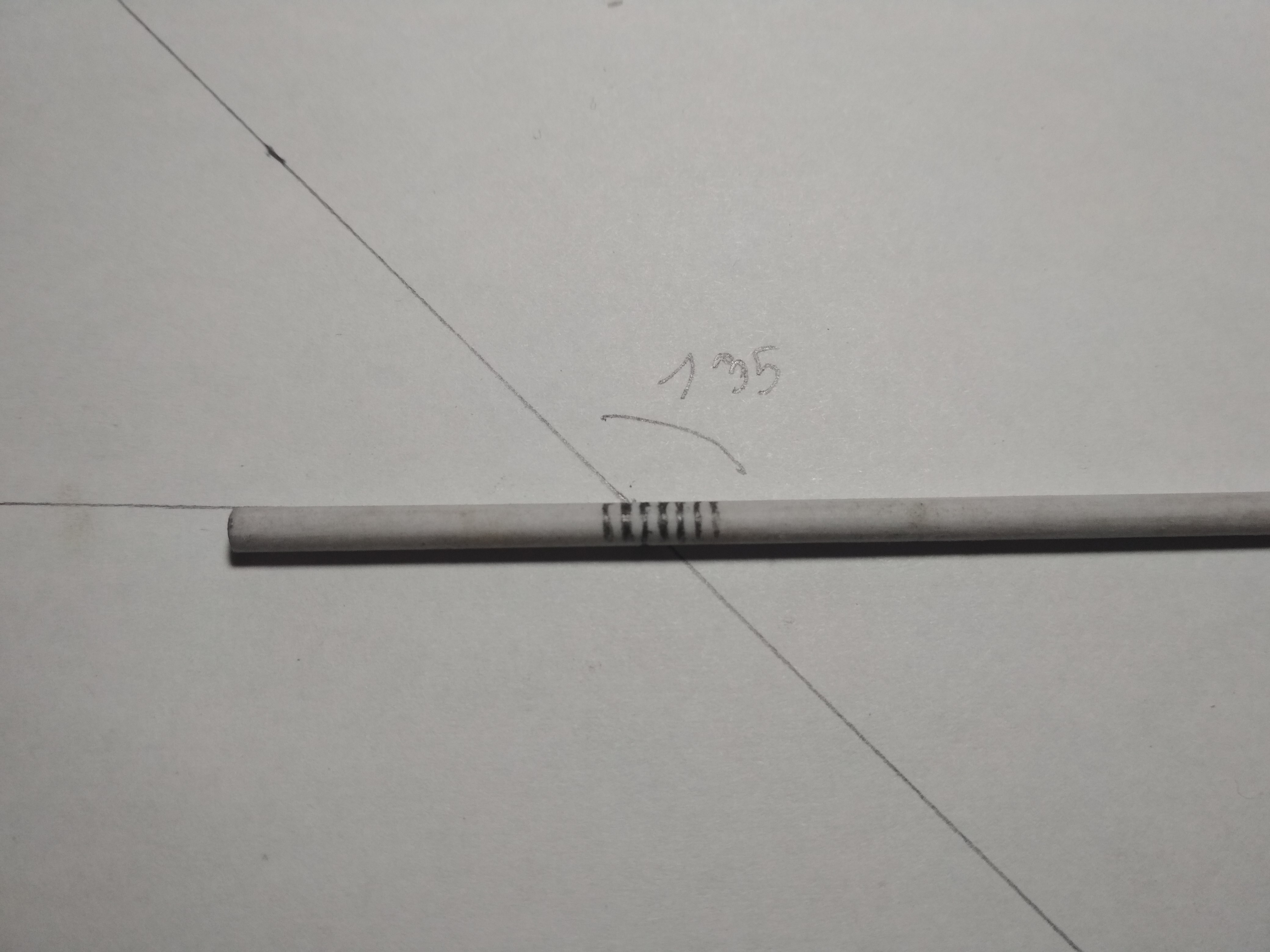

Сделана разметка угла с помощью транспортира.

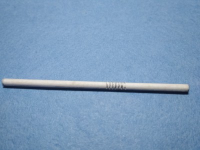

Сделана разметка на приблизительное количество пропилов и шаг где то 1,5 мм. Количество пропилов зависит от толщины диска и от угла на который нужно загнуть, а шаг это уже крутизна загиба (резкий или плавный).
Делаем пропилы бормашинкой, чуть больше половины сечения трубы, то есть приблизительно на половину или чуть больше.

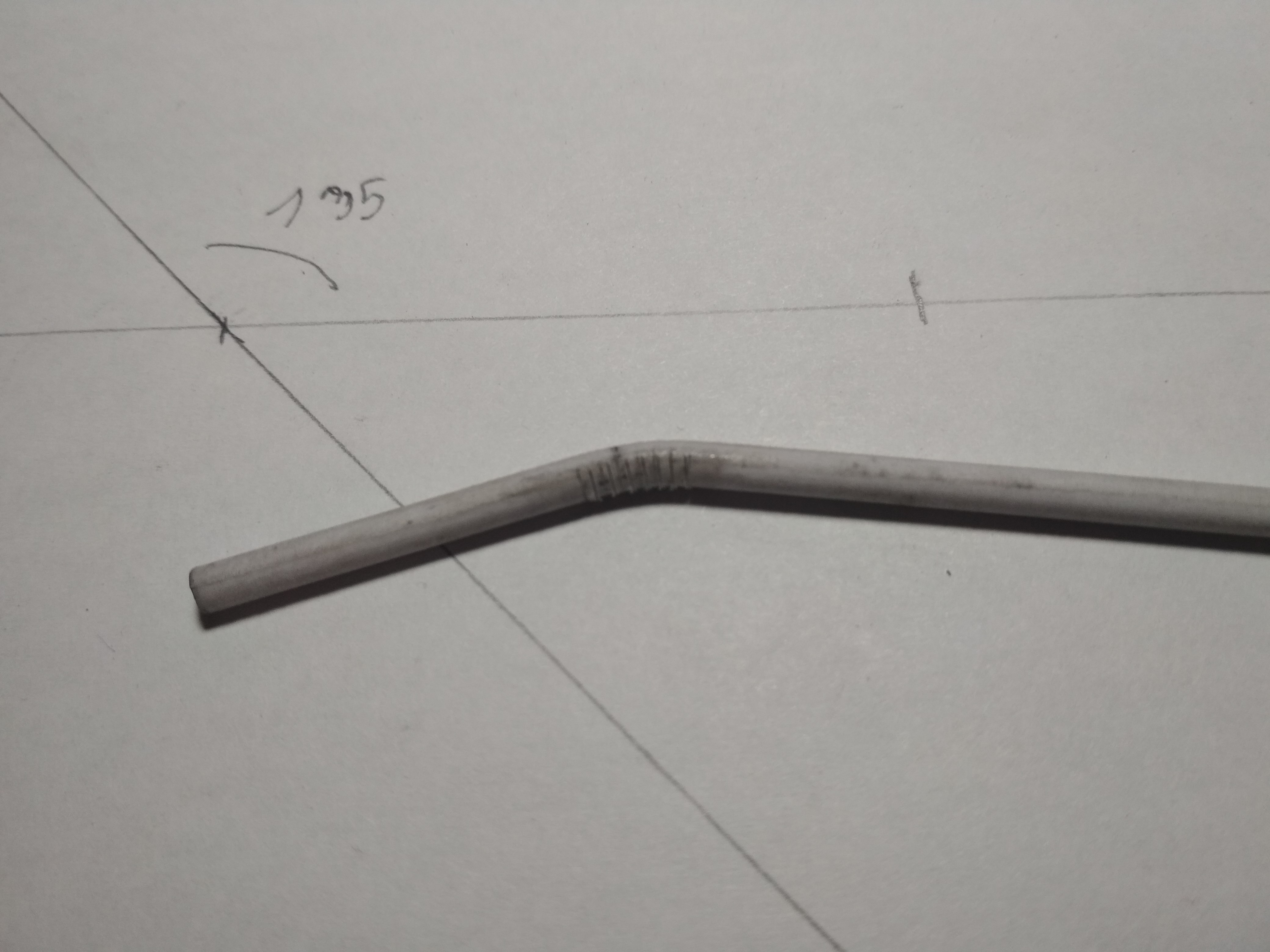

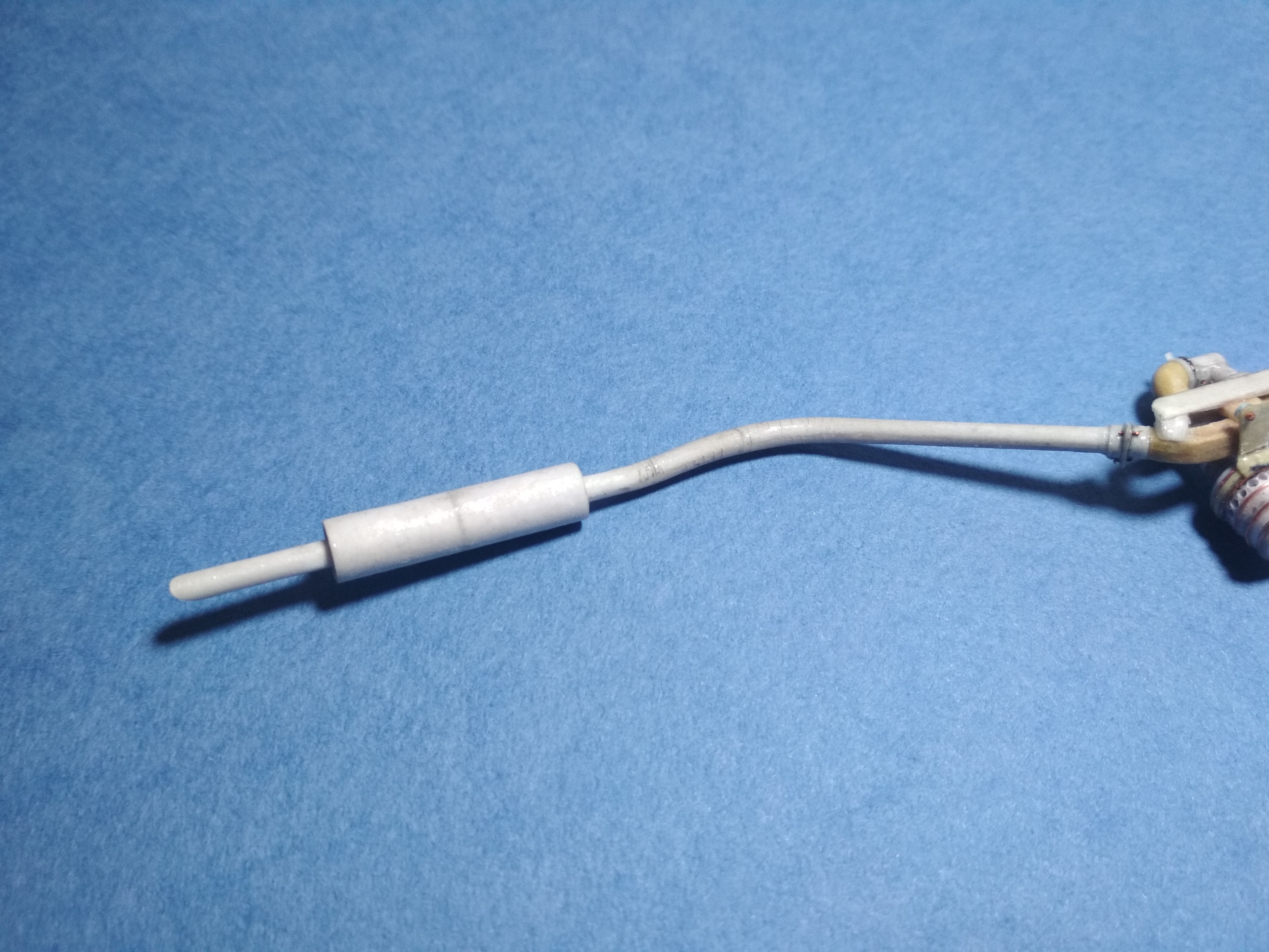

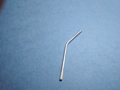

Далее, загибаем до упора и фиксируем суперклеем, когда суперклей полностью схватился отпускаем и шкурим, если нужно после шкуривания еще раз пропитываем суперклеем. Можно сразу зашкурить, а потом гнуть.

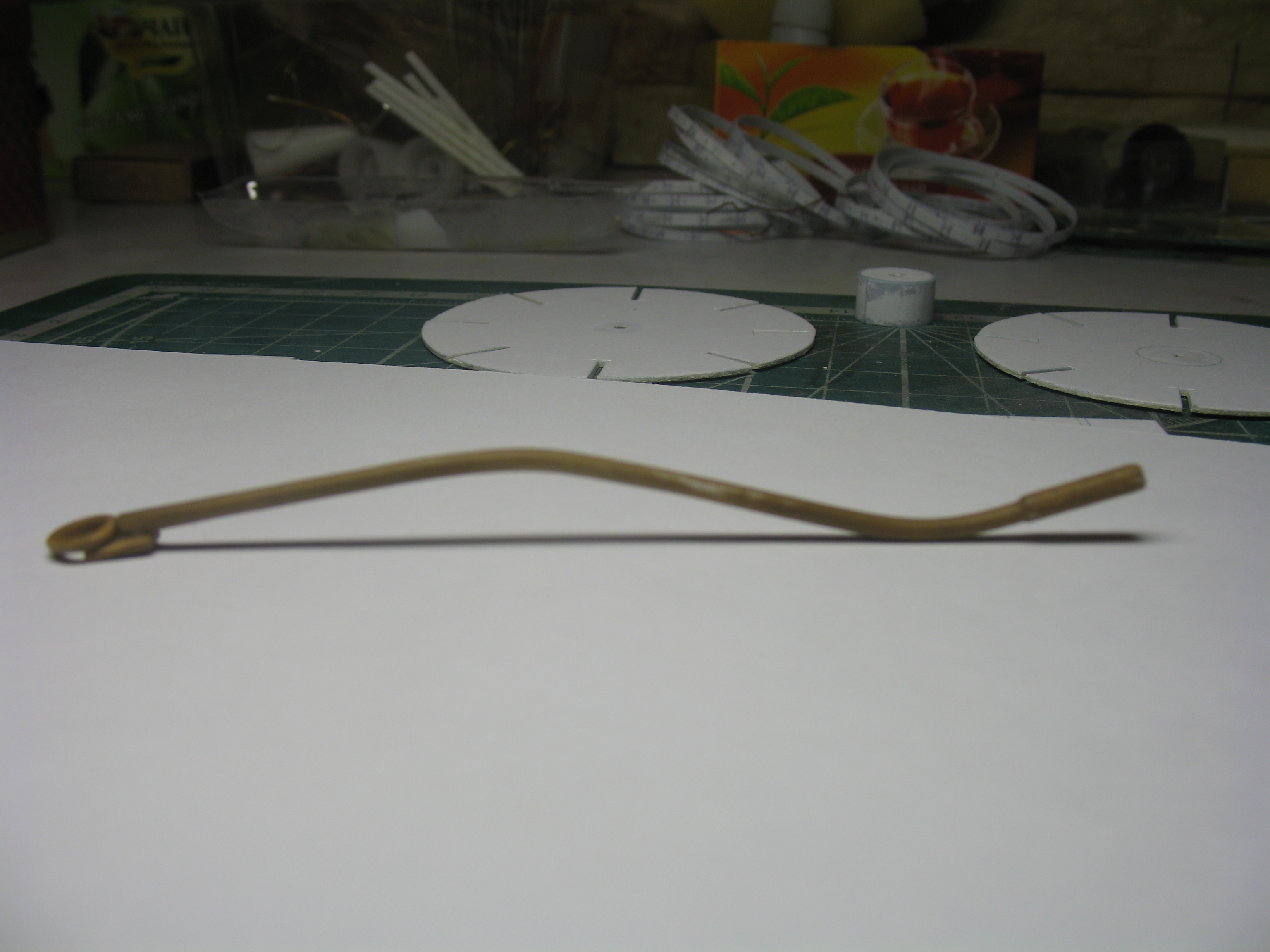

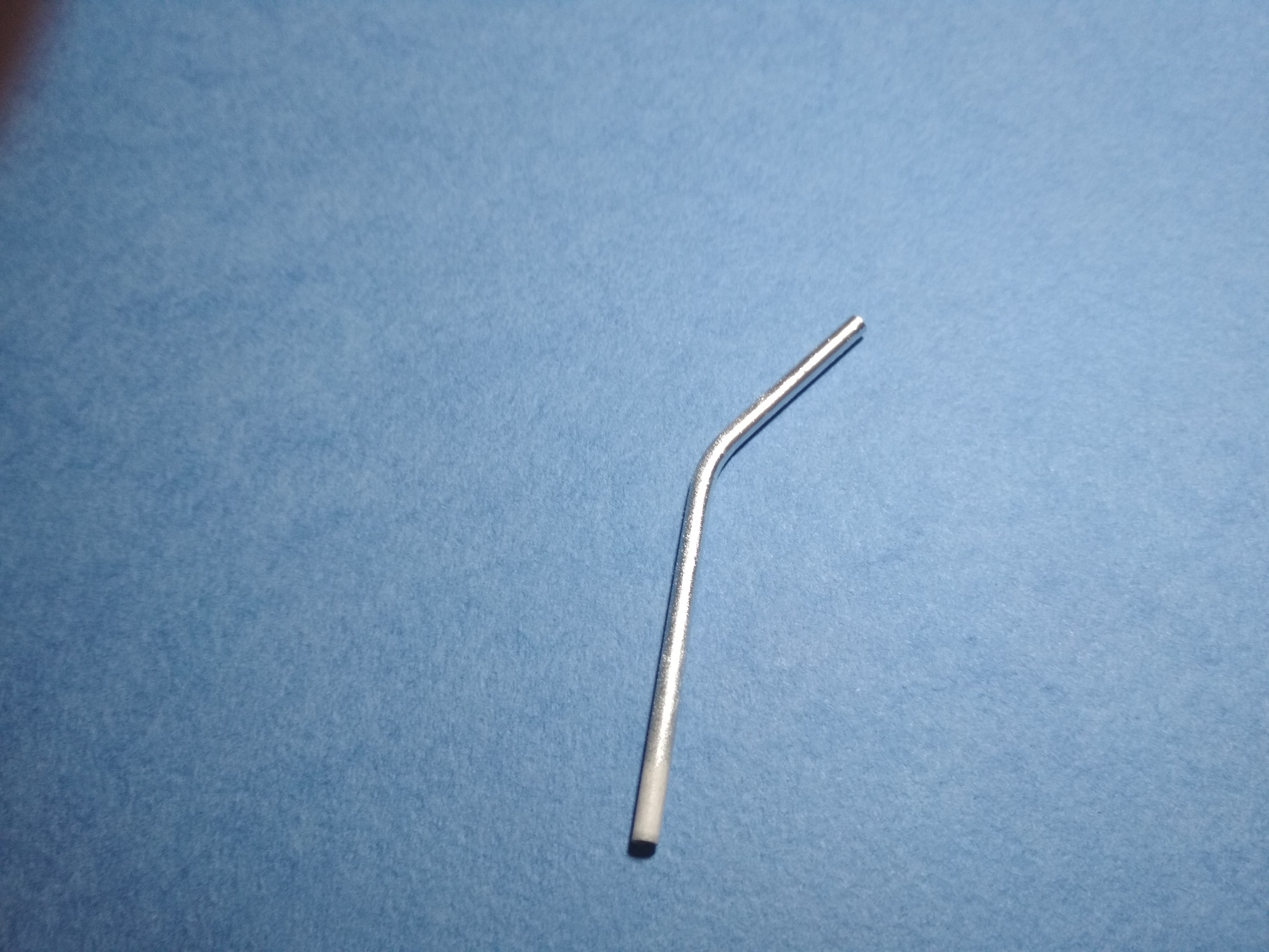

Если угла не хватает, как у меня на фото, делаем еще пропилы по верх старых или между ними.

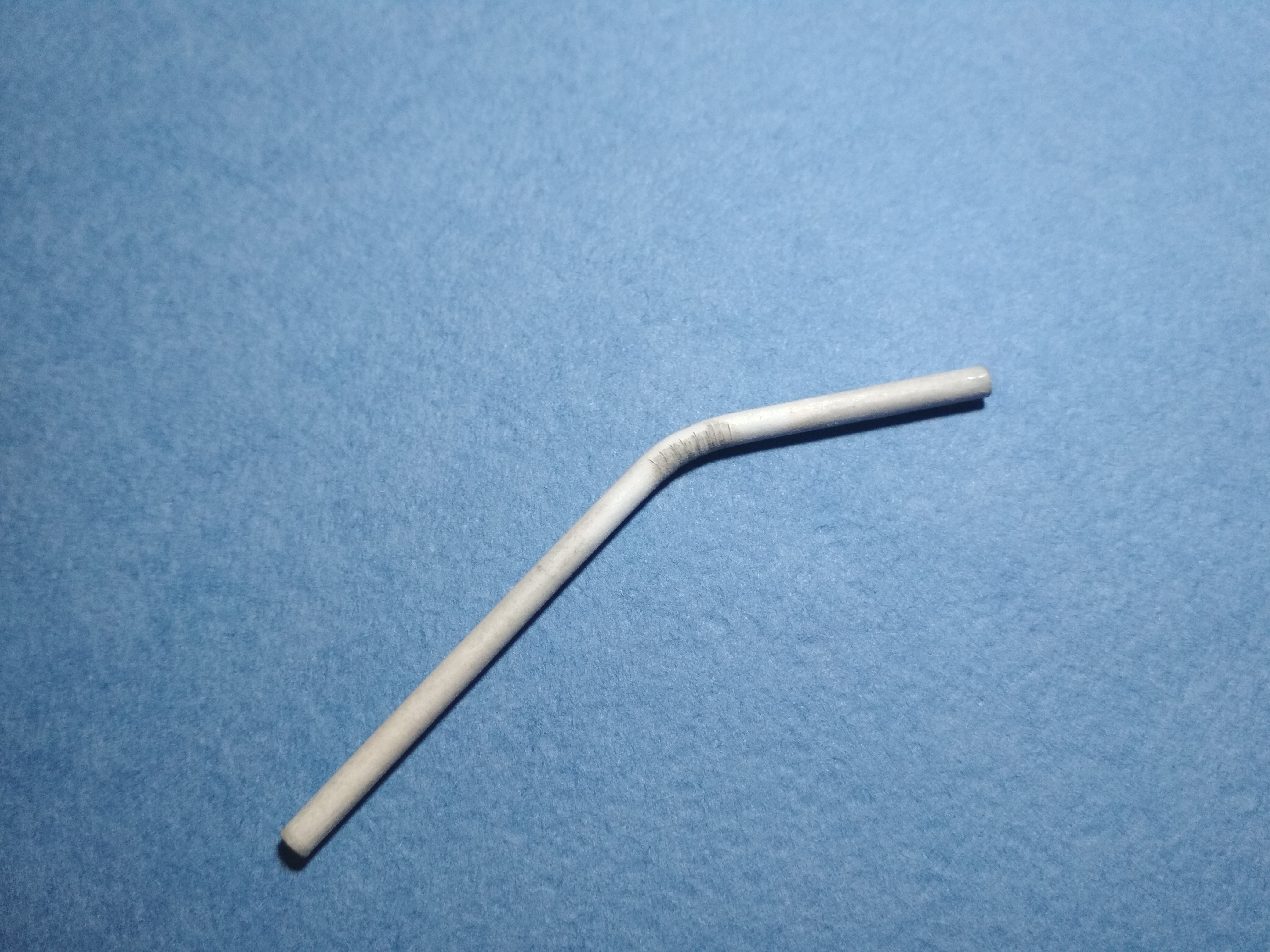

Гнем и проклеиваем суперклеем.

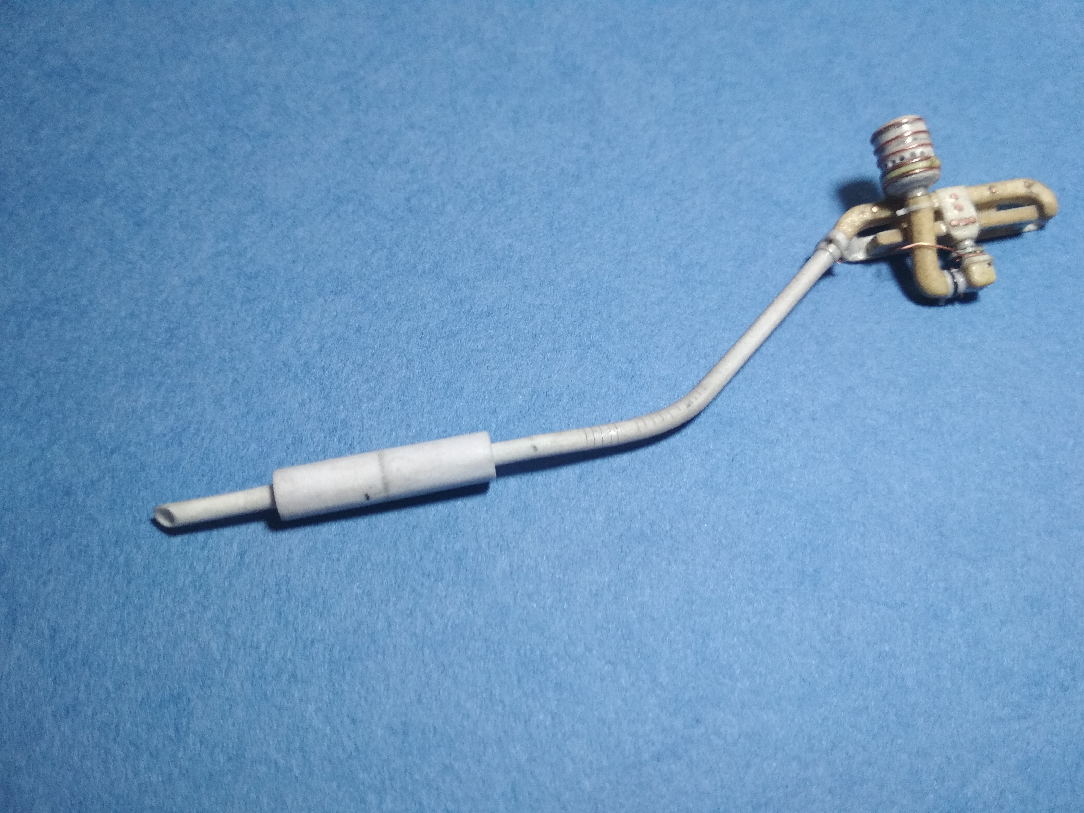

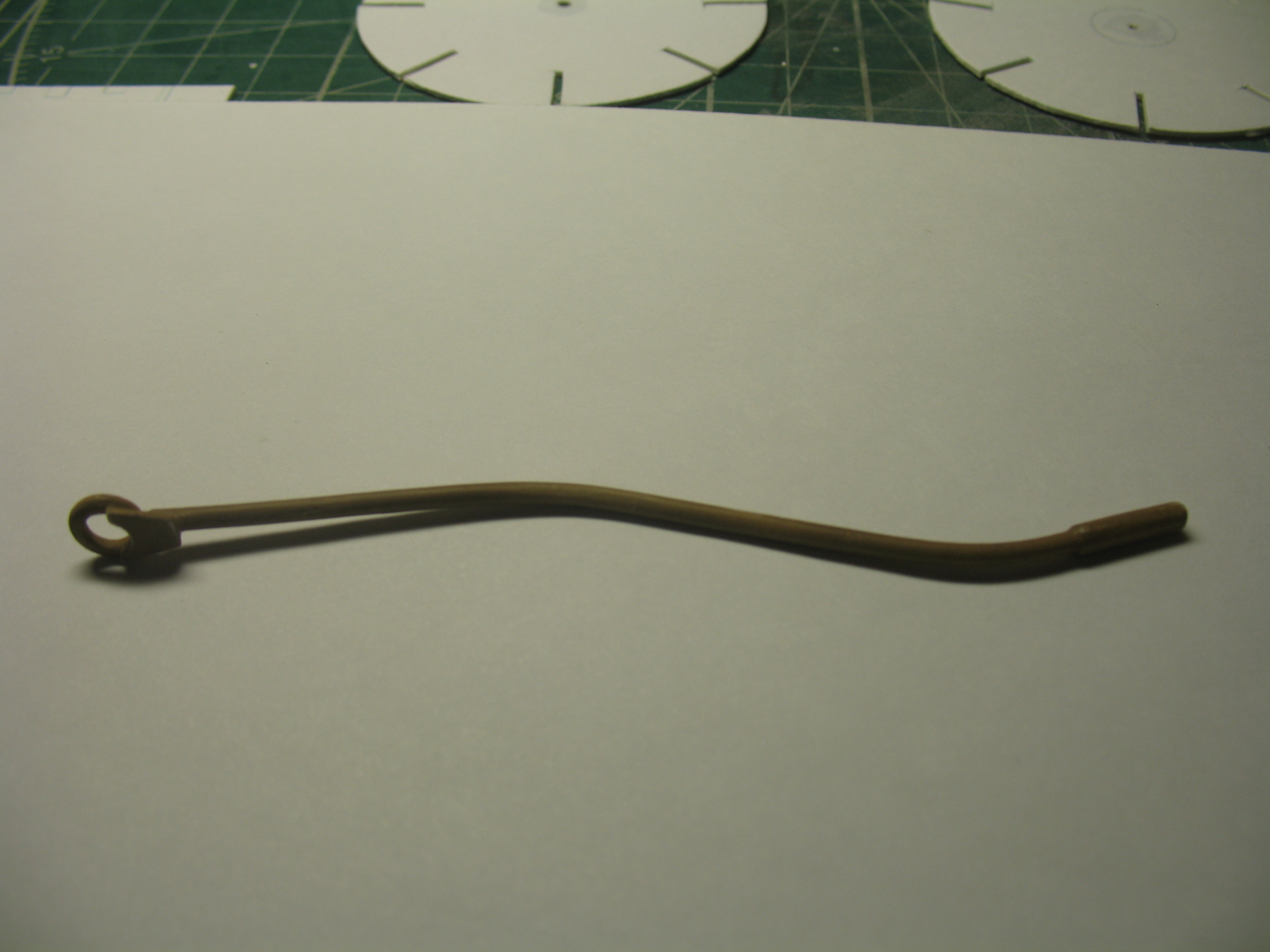

Вот примерно что может получится. Этот способ чем хорош, можно гнуть в разных направлениях под разными углами.

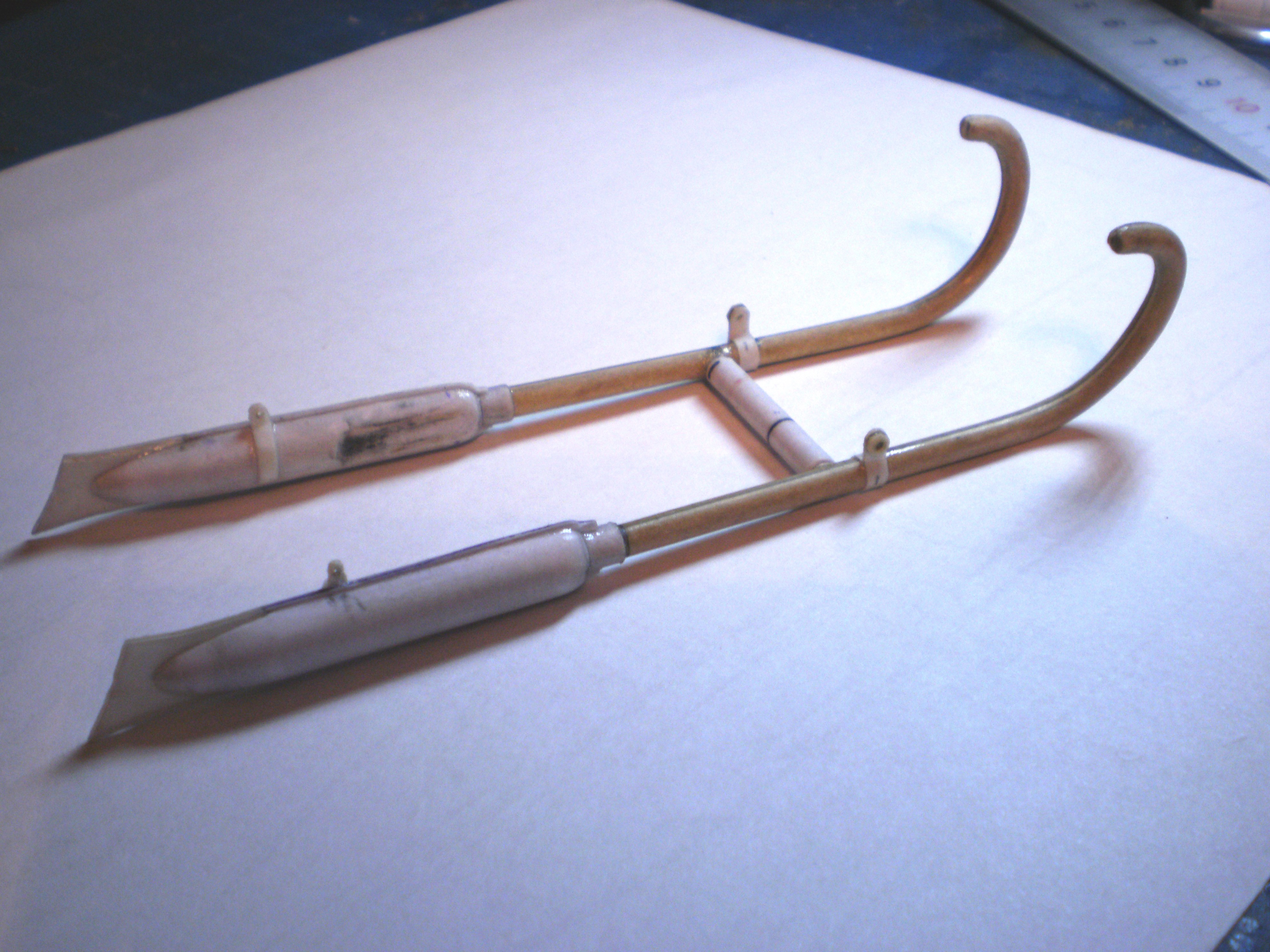

Вот один из примеров использование этого способа построения.

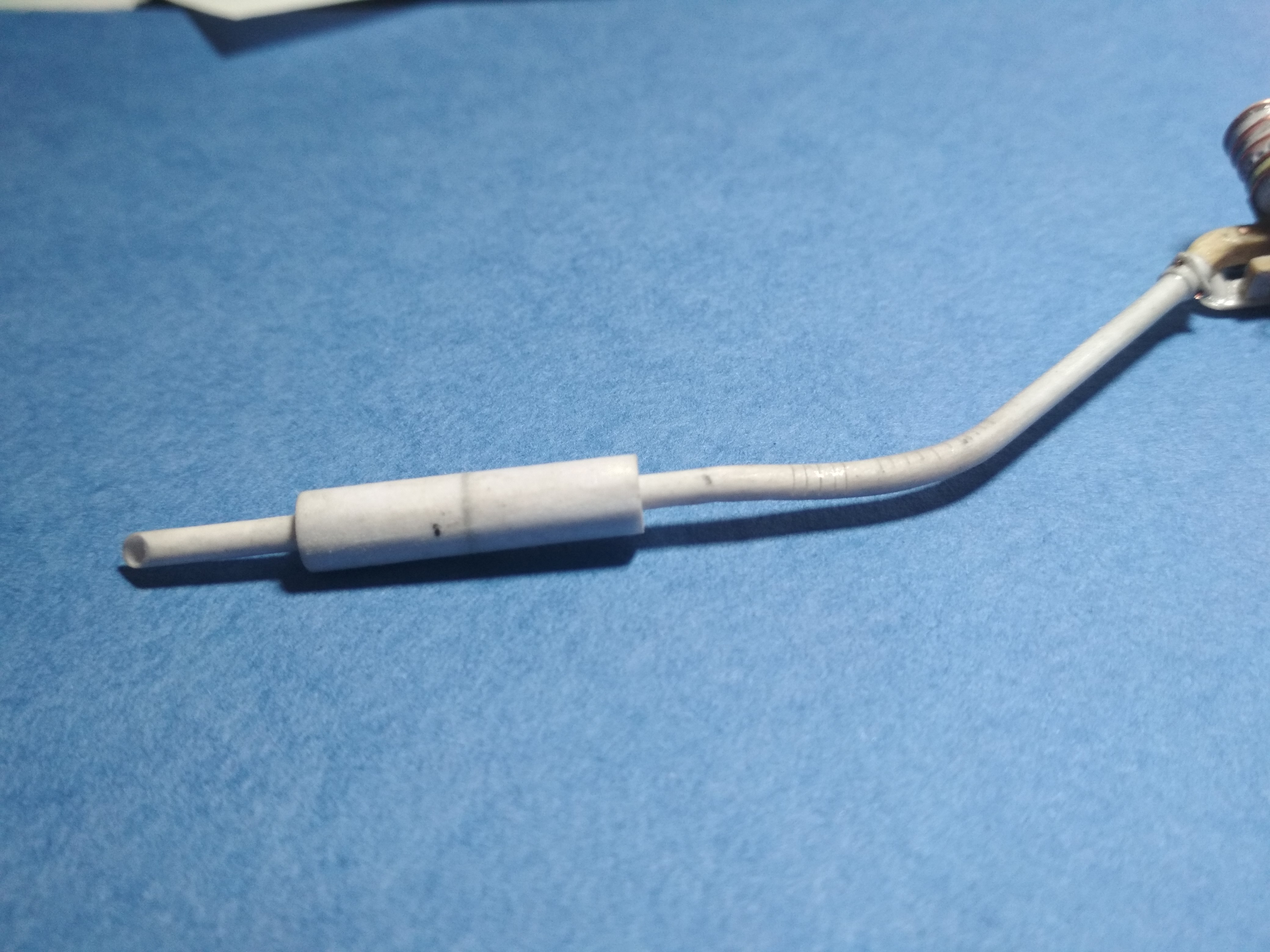

Есть еще один способ, которым я пользуюсь, это бутерброд из картона вырезанный заранее под нужный угол, пропитанный суперклеем и обточенный напильником и наждачкой. Но этот способ трудно использовать, когда гнуть нужно сразу под разными углами в разных осях.
