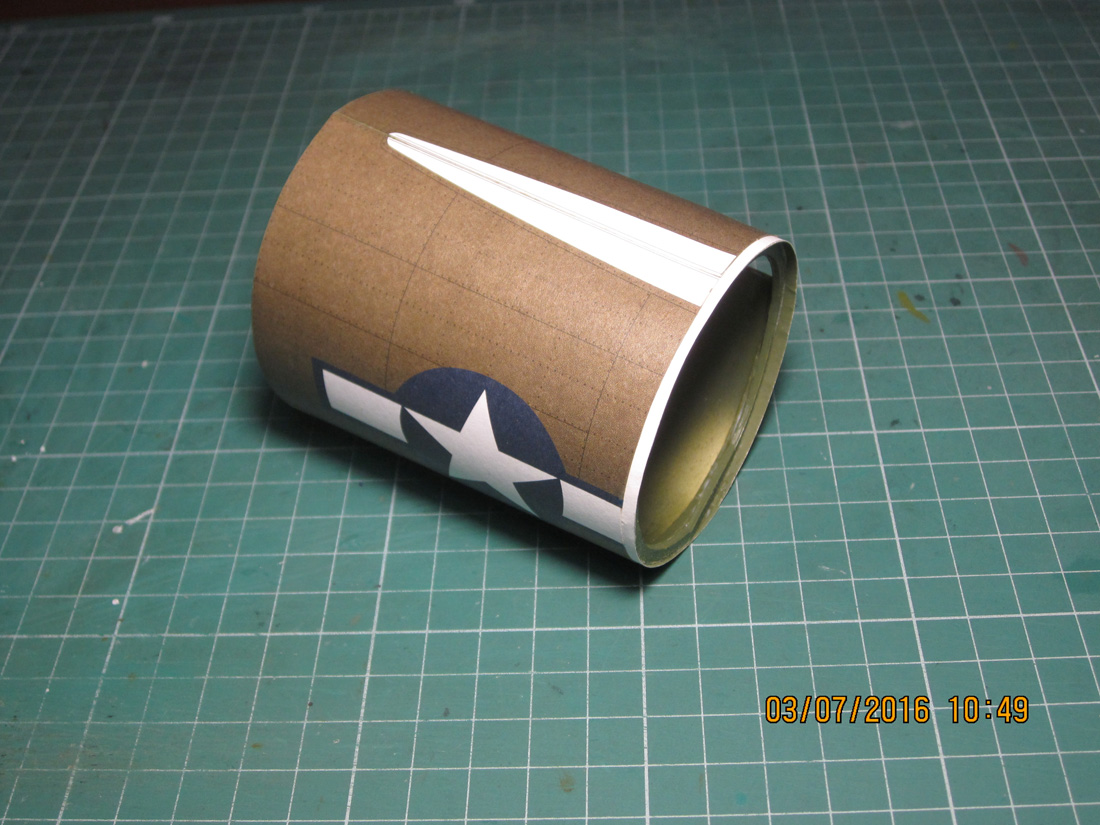

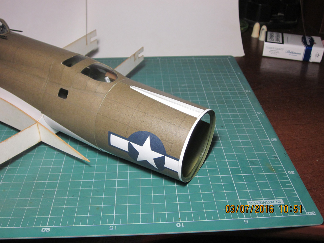

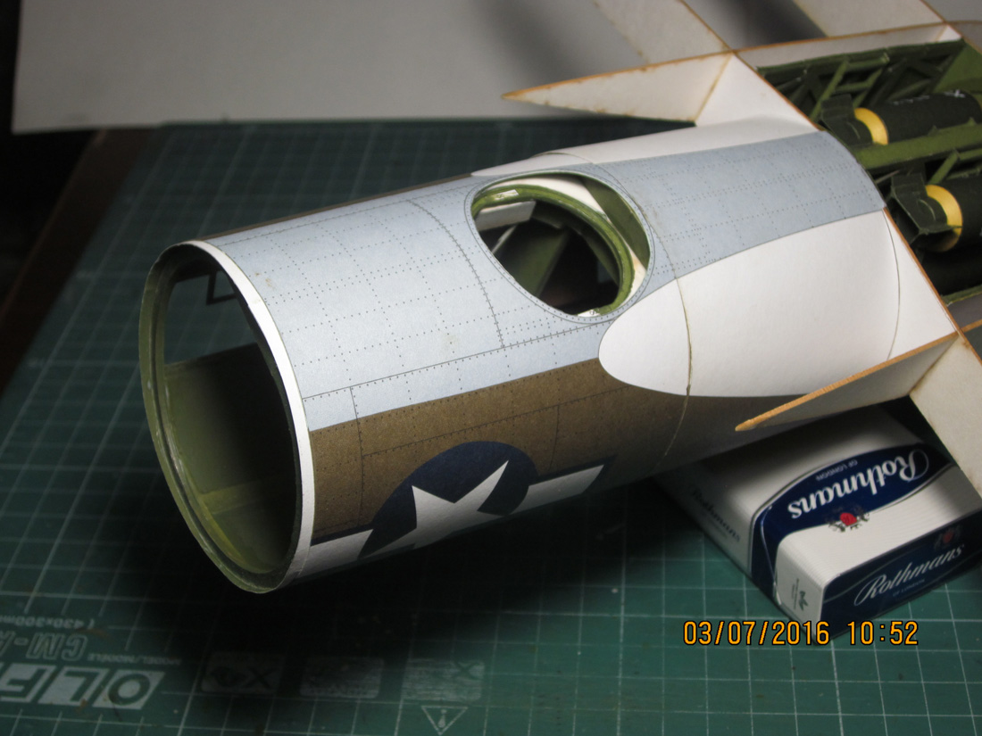

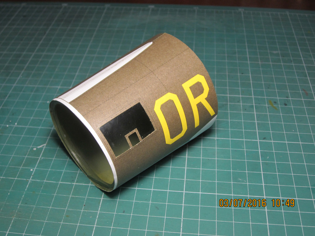

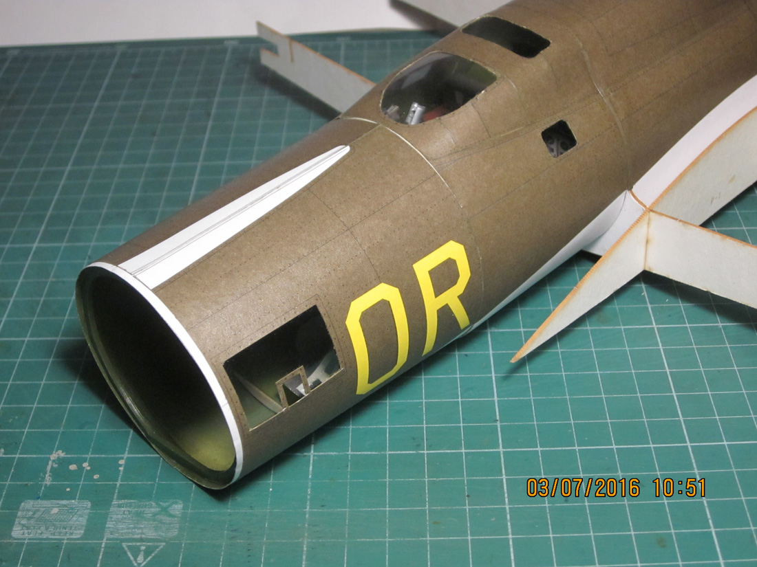

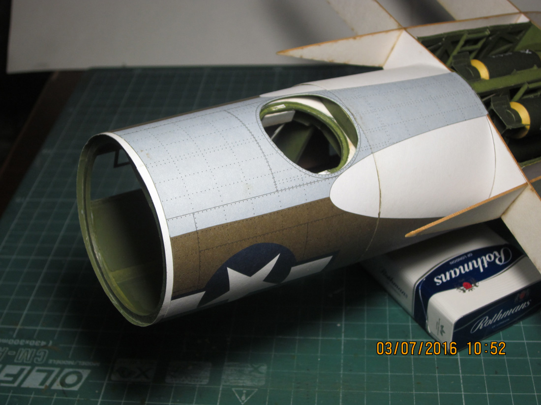

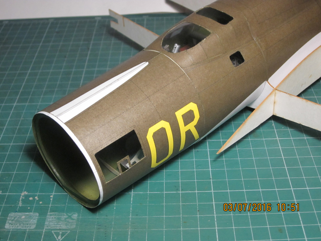

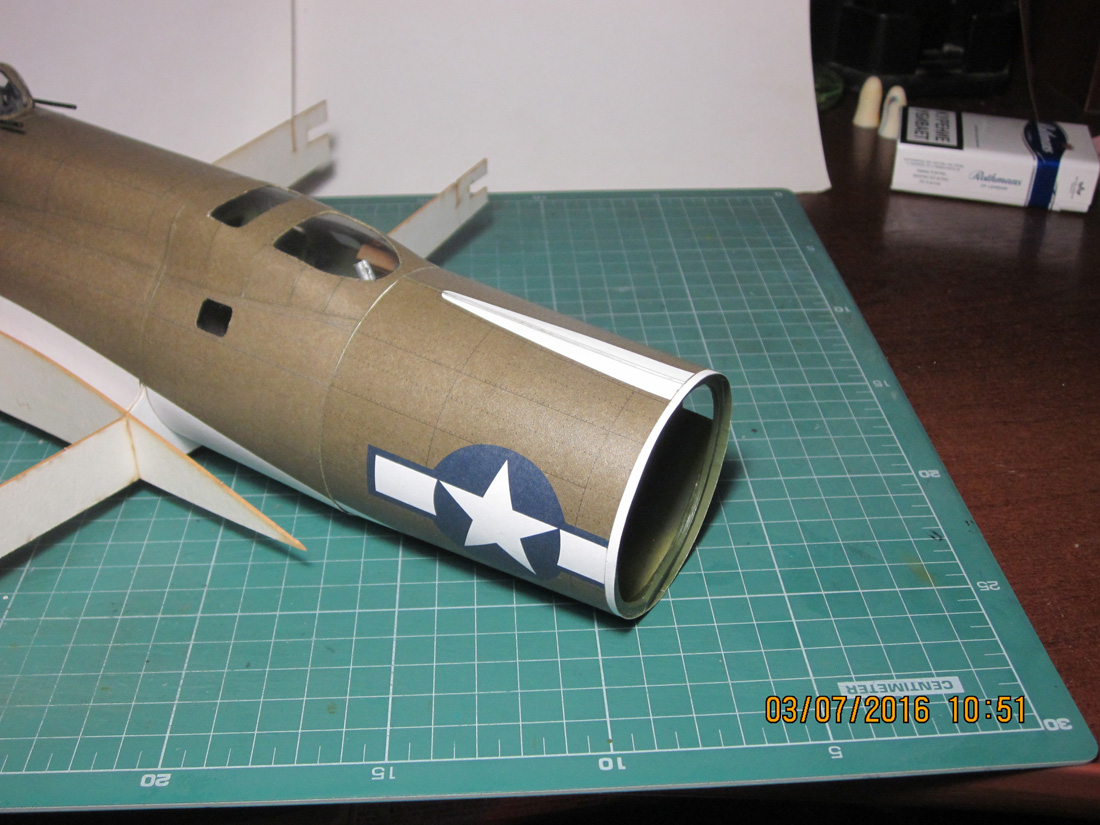

Приветствую,друзья!!!

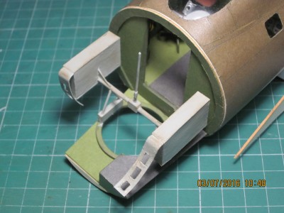

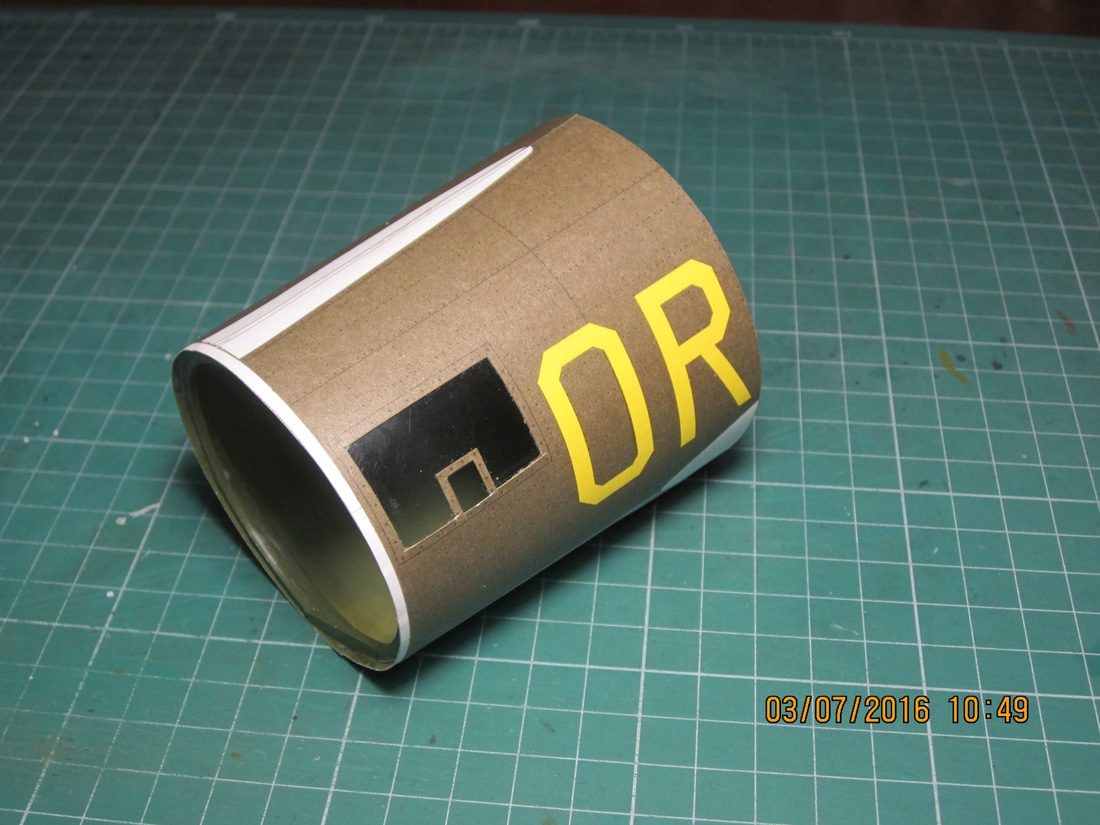

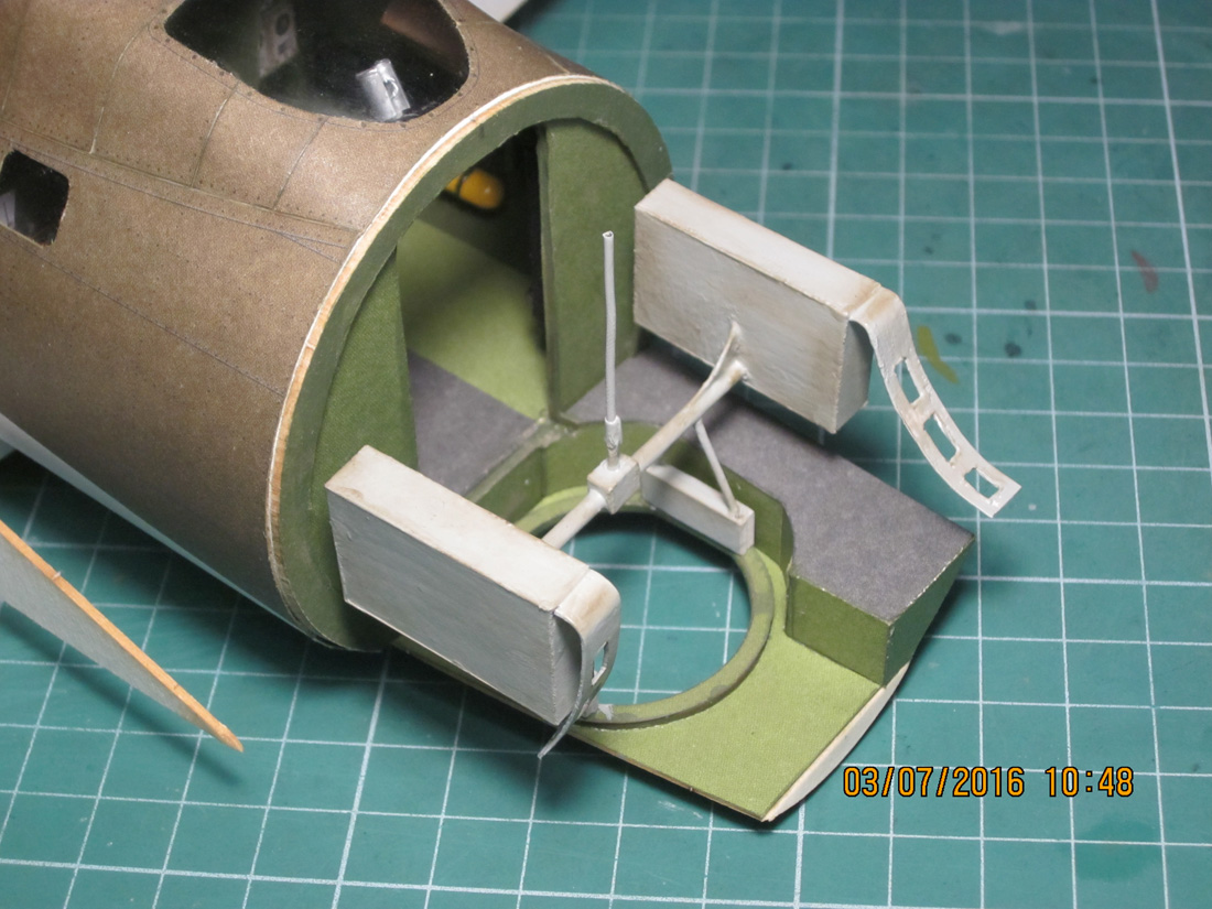

Пока меня не заставили укладывать чюмоданы решил ,что успею еще немного позаниматься Боингом. :))

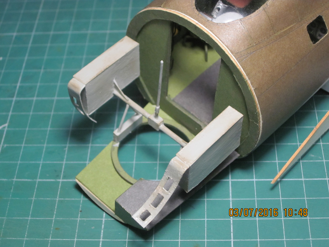

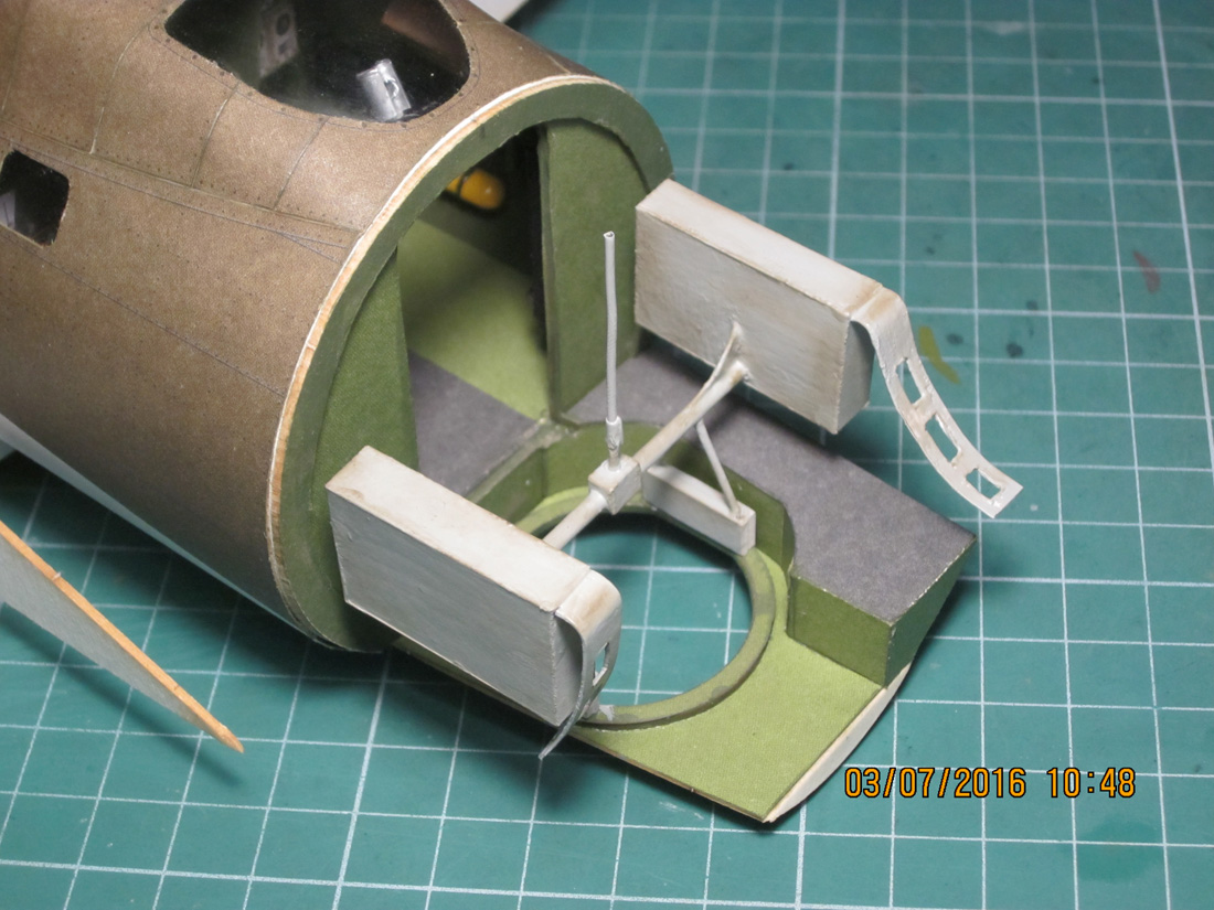

Итак,успел собрать подвесную систему нижней шаровой стрелковой установки,и следующую секцию фюзеляжа.
Надо еще по бокам повесить патронные ящики,и от себя в этих отсеках добавлю опять кислородные баллоны,огнетушитель,
и небольшие скамейки для отдыха стрелков.Больше в хвосте ничего не было.
На этой секции виден небольшой разнотон верхней части,по сравнению с другими,но в реалии он почти незаметен.Секцию примерил пока насухо.
Вот на этом точно все!!!А то,судя по взглядам жены мне точно скоро руки оторвут. vic Пошел собираться.Через неделю продолжу.
Продолжение следует. :-)

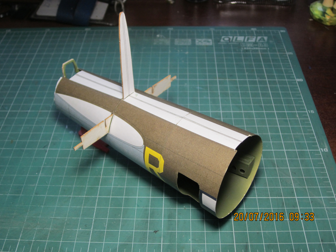

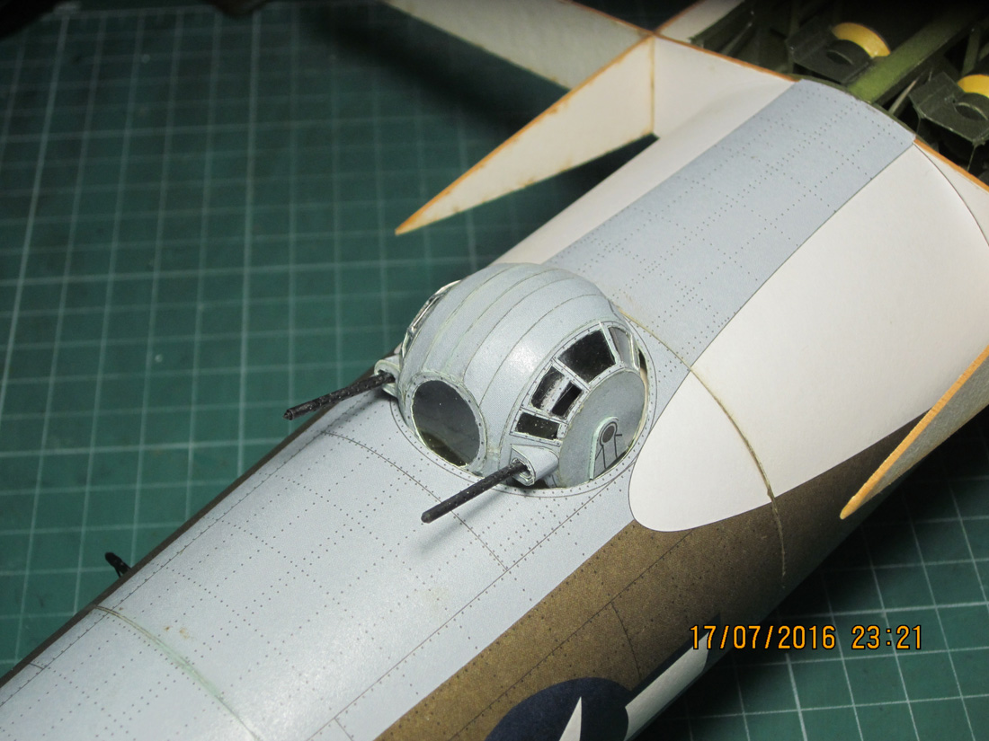

Непрочитанное сообщение Жарков Илья » 20 июл 2016, 20:23

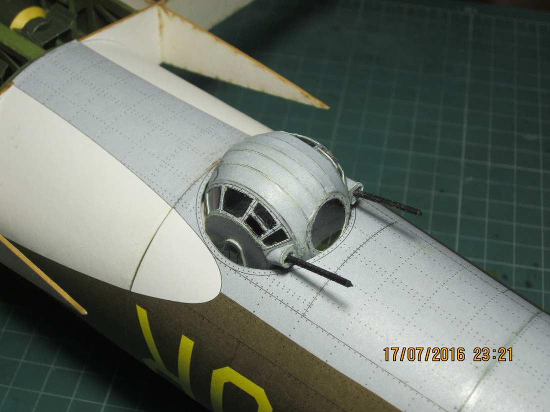

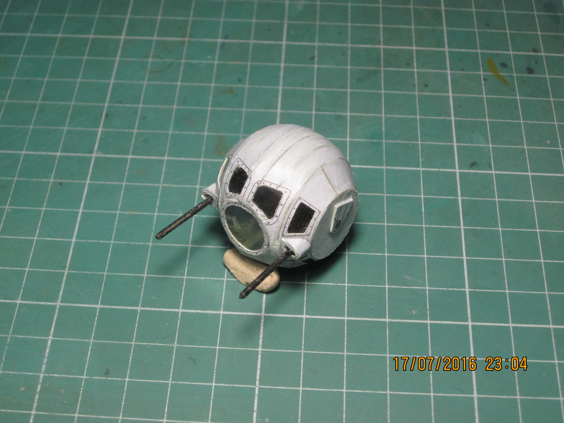

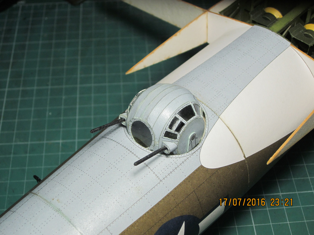

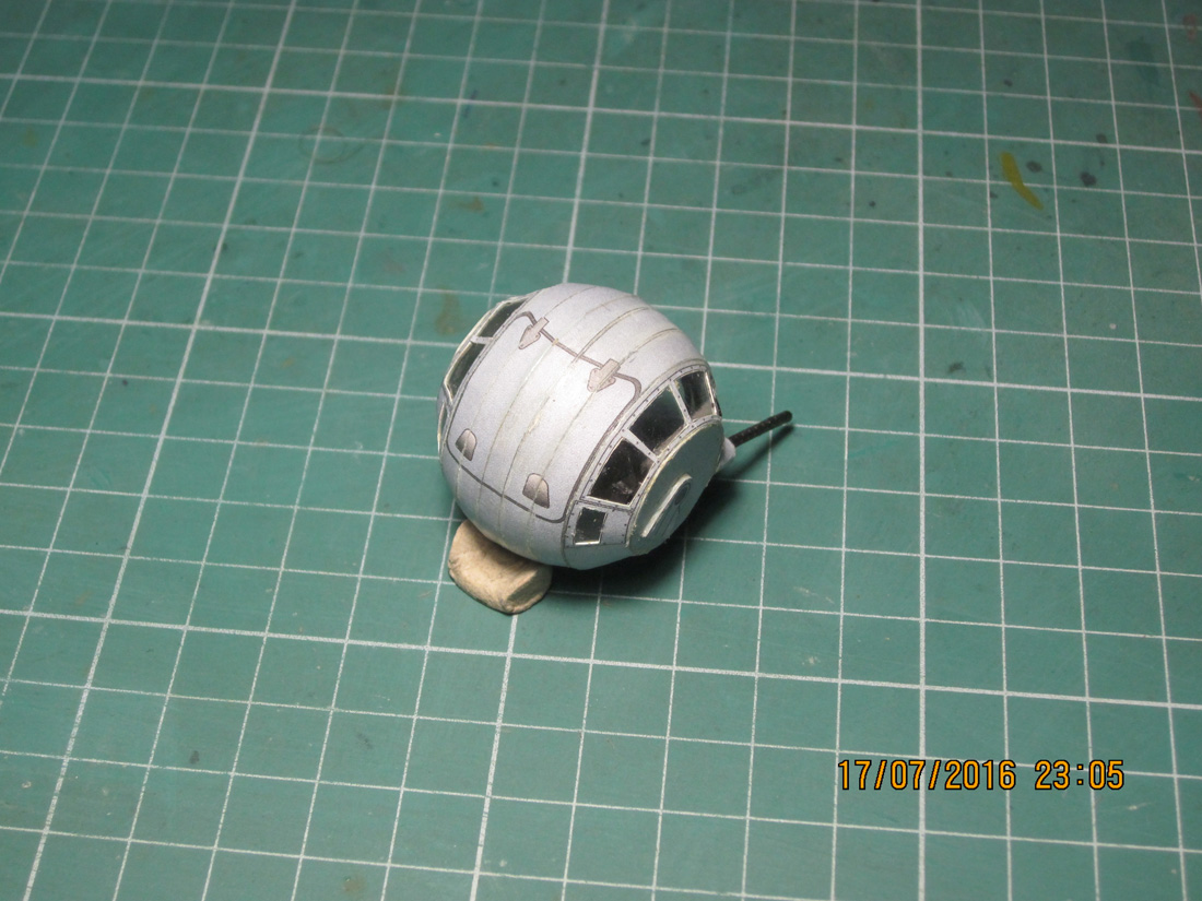

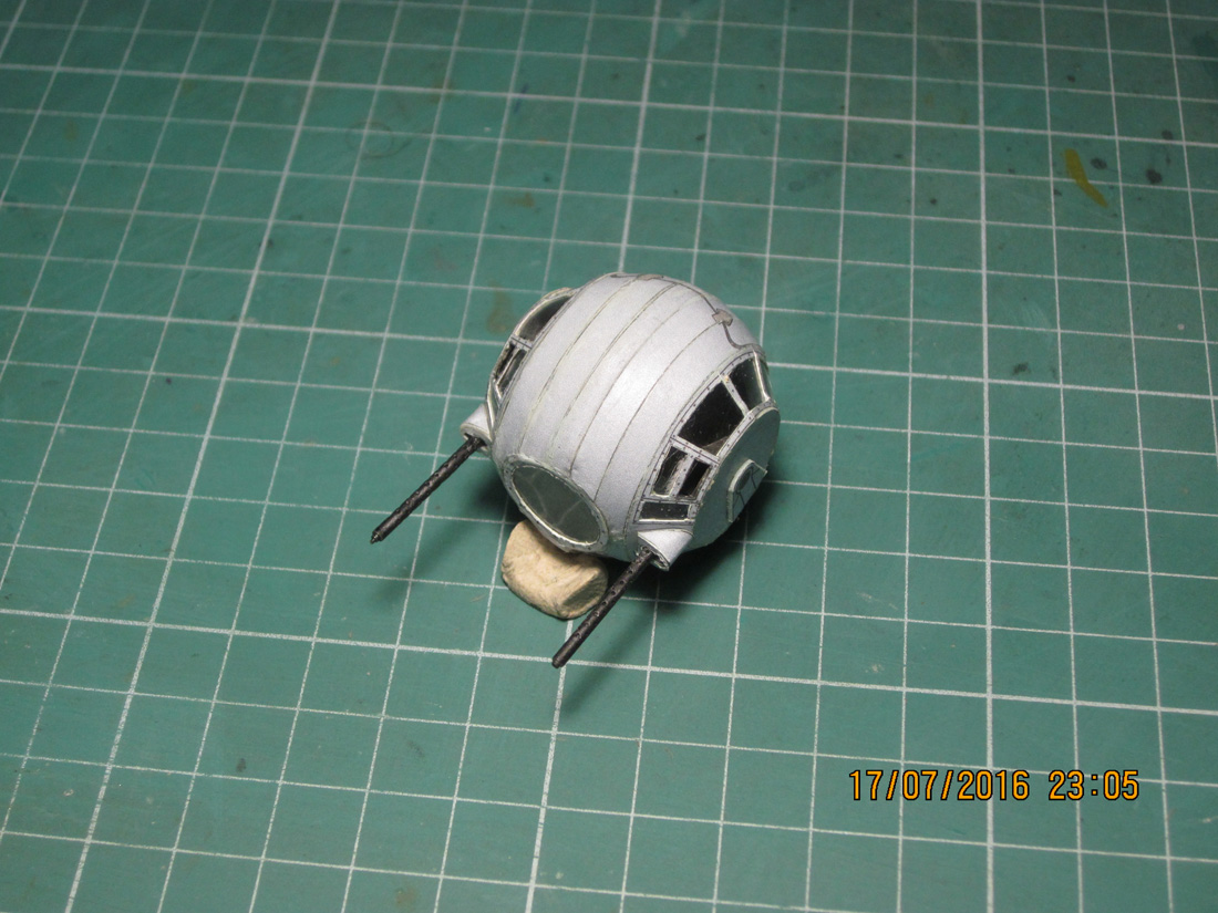

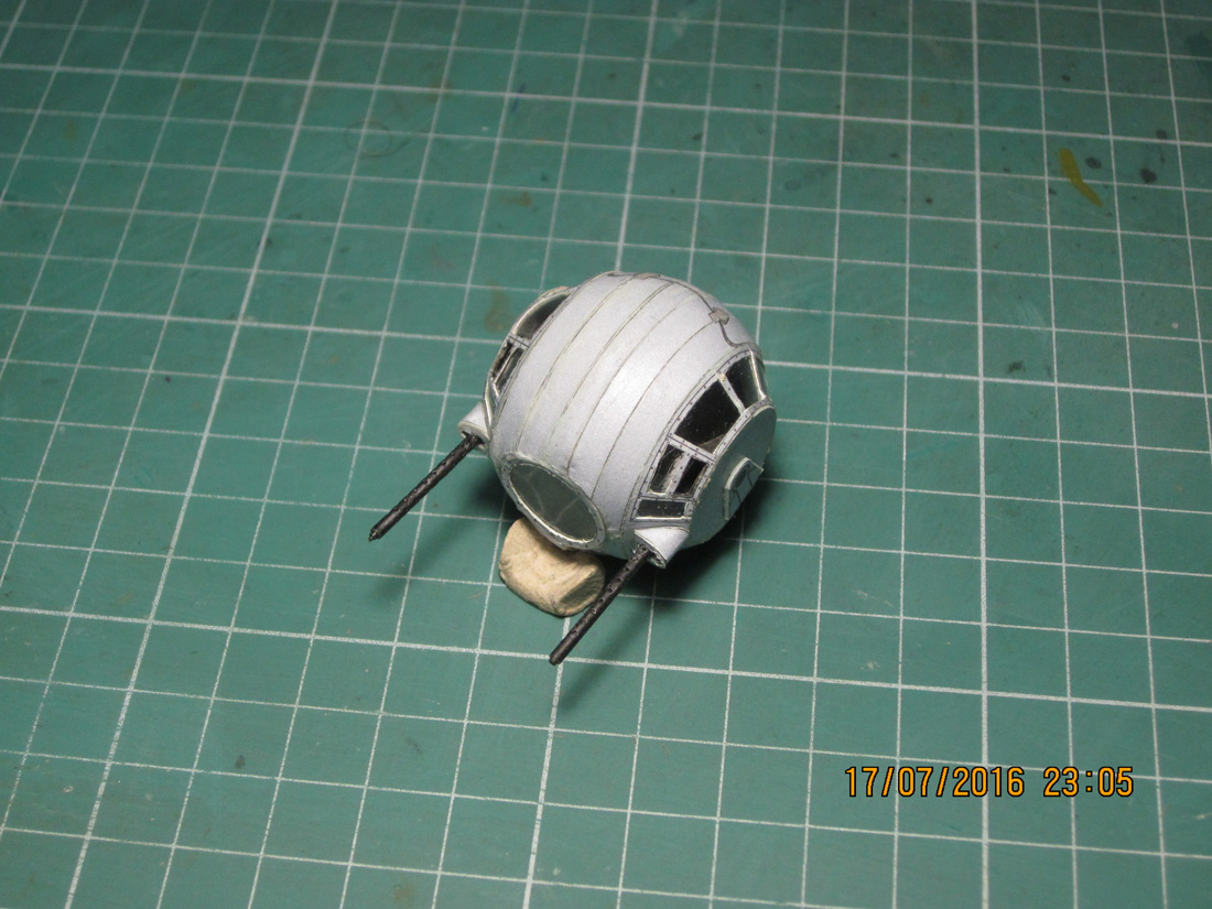

Попробую и я немного восстановить фото сборки.
За два дня осилил нижнюю турель.
Пришлось с ней повозиться,хотя вроде не такая она сложная кажется.Внутри она пустая,только пулеметы и гильзоотоводы есть,мнется от малейшего нажатия.
Внутрь для укрепления вставил небольшой шпангоут.
Не очень доволен,как она получилась,но как есть.

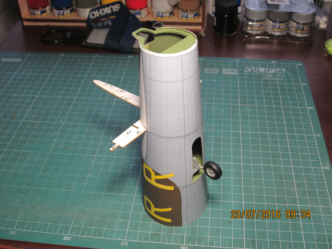

Непрочитанное сообщение Жарков Илья » 20 июл 2016, 20:25

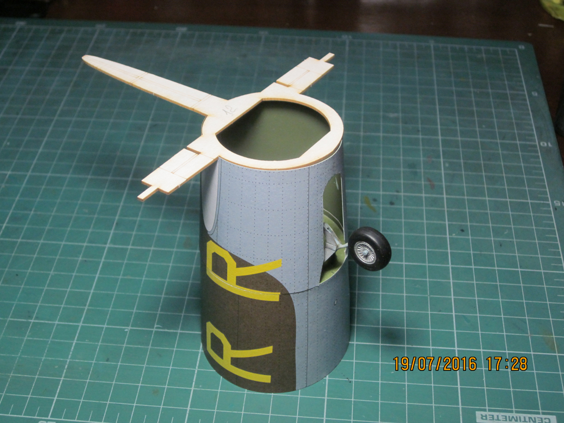

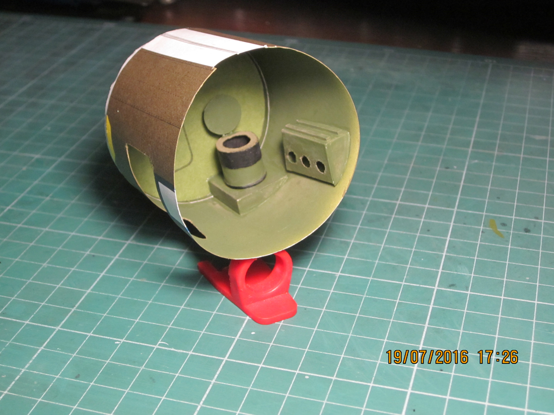

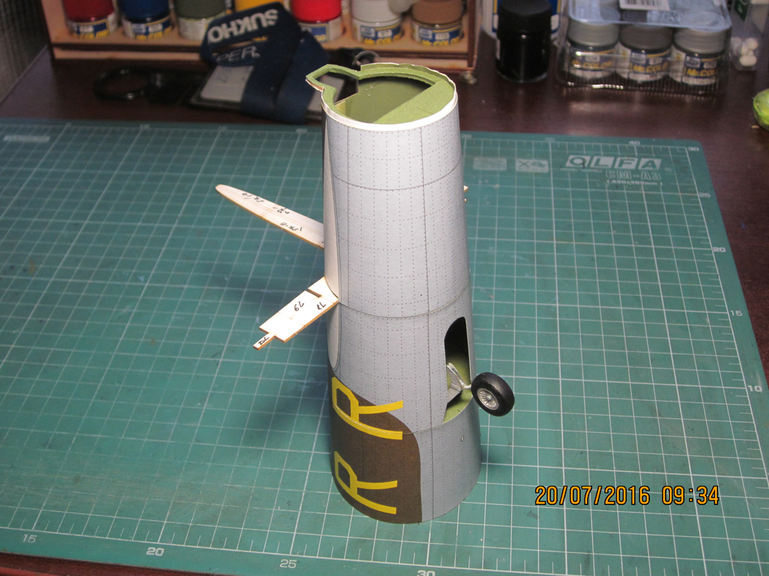

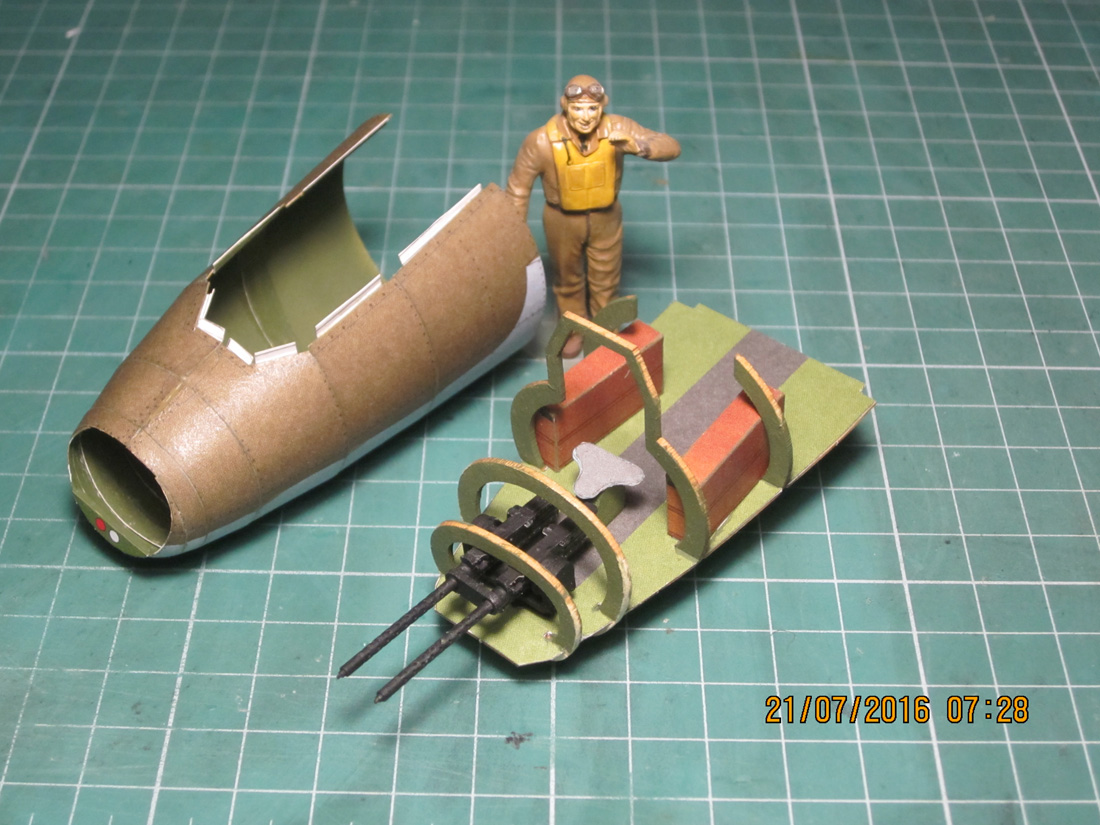

Продвигаемся дальше.Собрал следующую секцию фюзеляжа.
В ней установил........ ,я думаю вы догадались,что это. :)
Бортовой "уголок задумчивости".Он находился в этой части самолета и выглядел так.

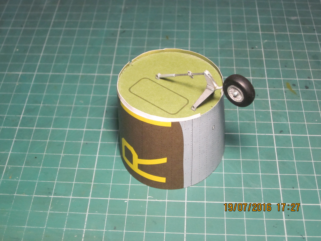

И поставил какой то дырявый ящик.

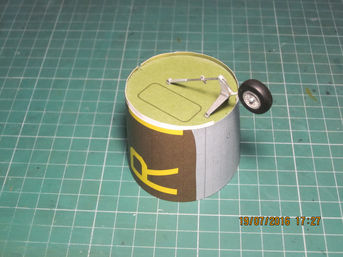

С обратной стороны шпангоута собрал и установил стойку хвостового колеса.Обратите внимание,дверь,
нарисованная на шпангоуте перепутана с разных сторон местами.Ляп разработчика.
Колесо на стойке не из набора Эдуарда(он не дает его),а от носовой стойки пластикового Б-29 72-го масштаба.Оно по размеру и толщине как раз подошло.
Долго Б-29 у меня стоял на полке,пока сын,будучи маленьким не решил посмотреть,как он смотрится в полете.После этого каким то образом сохранились колеса.
Одно из них пригодилось.Колесо пока не приклеивал.
Собрал так же следующую секцию,но она еще нуждается в работе.

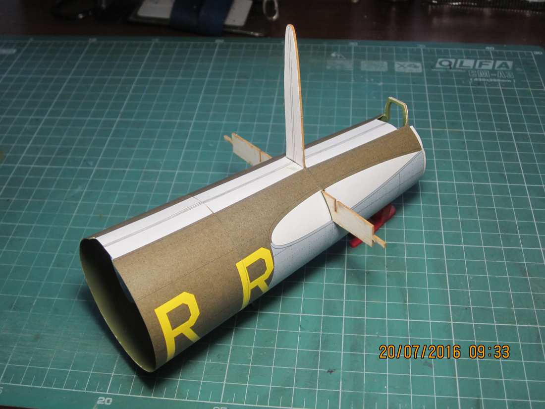

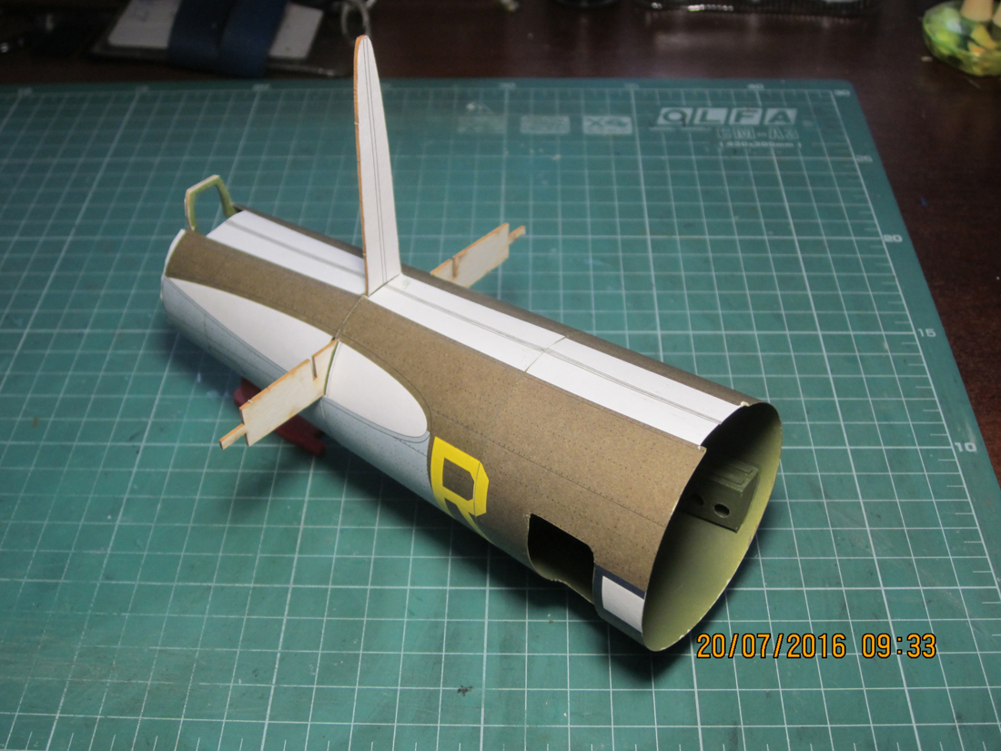

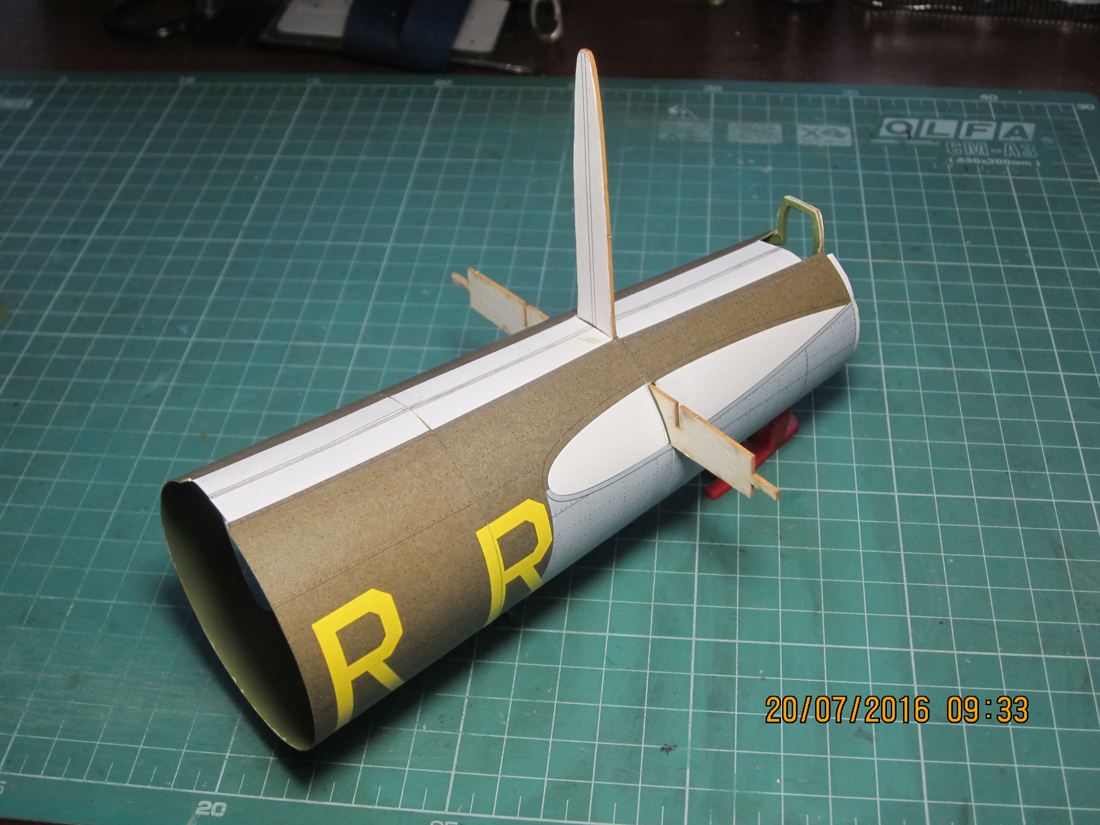

Непрочитанное сообщение Жарков Илья » 20 июл 2016, 20:28

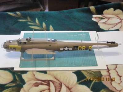

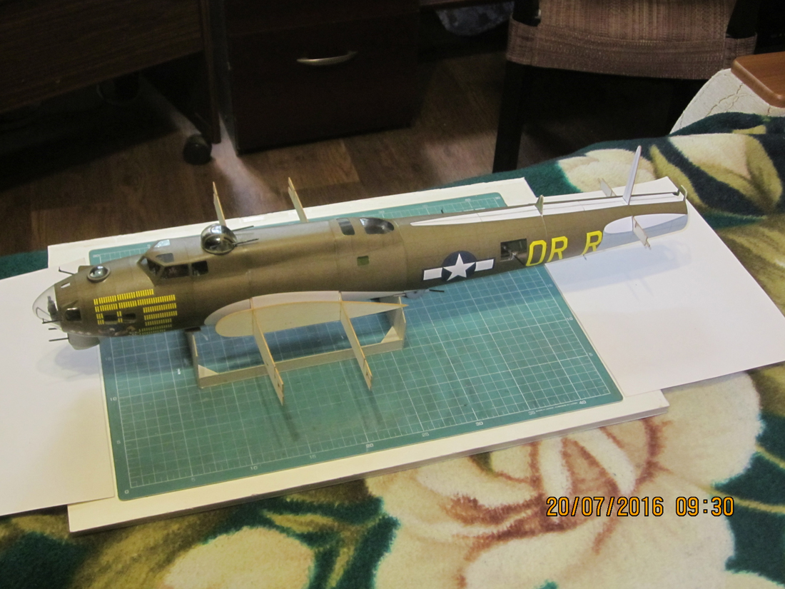

Продолжаю собирать хвостовую часть.
Прикинул все вместе.
Осталось немного,кабина кормового стрелка,и в принципе фюзеляж будет готов.

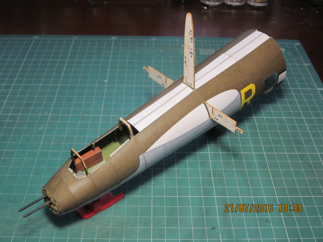

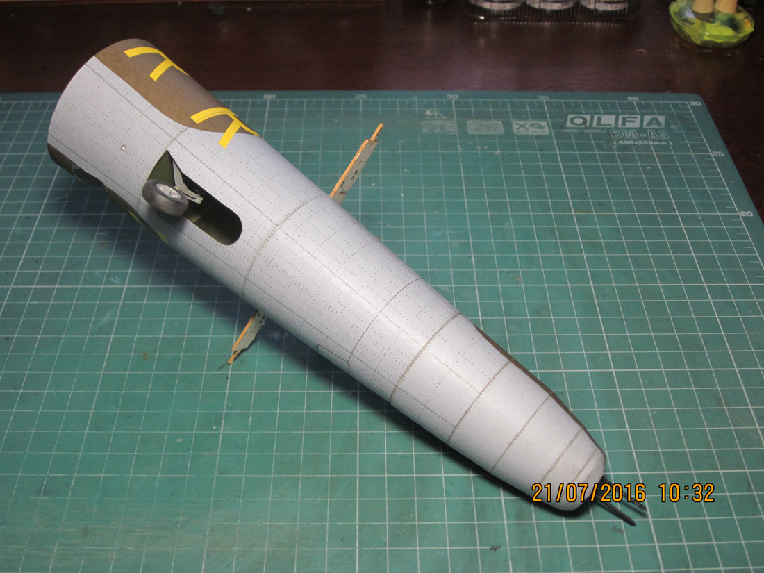

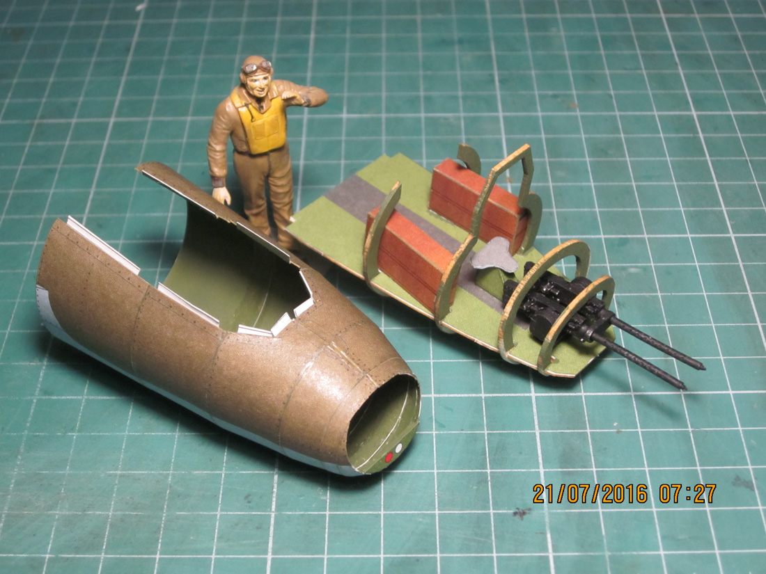

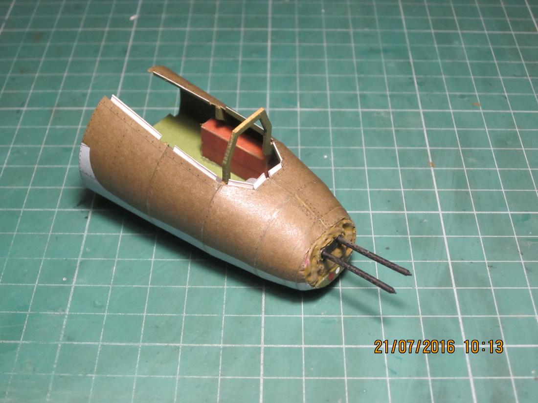

Непрочитанное сообщение Жарков Илья » 21 июл 2016, 11:34

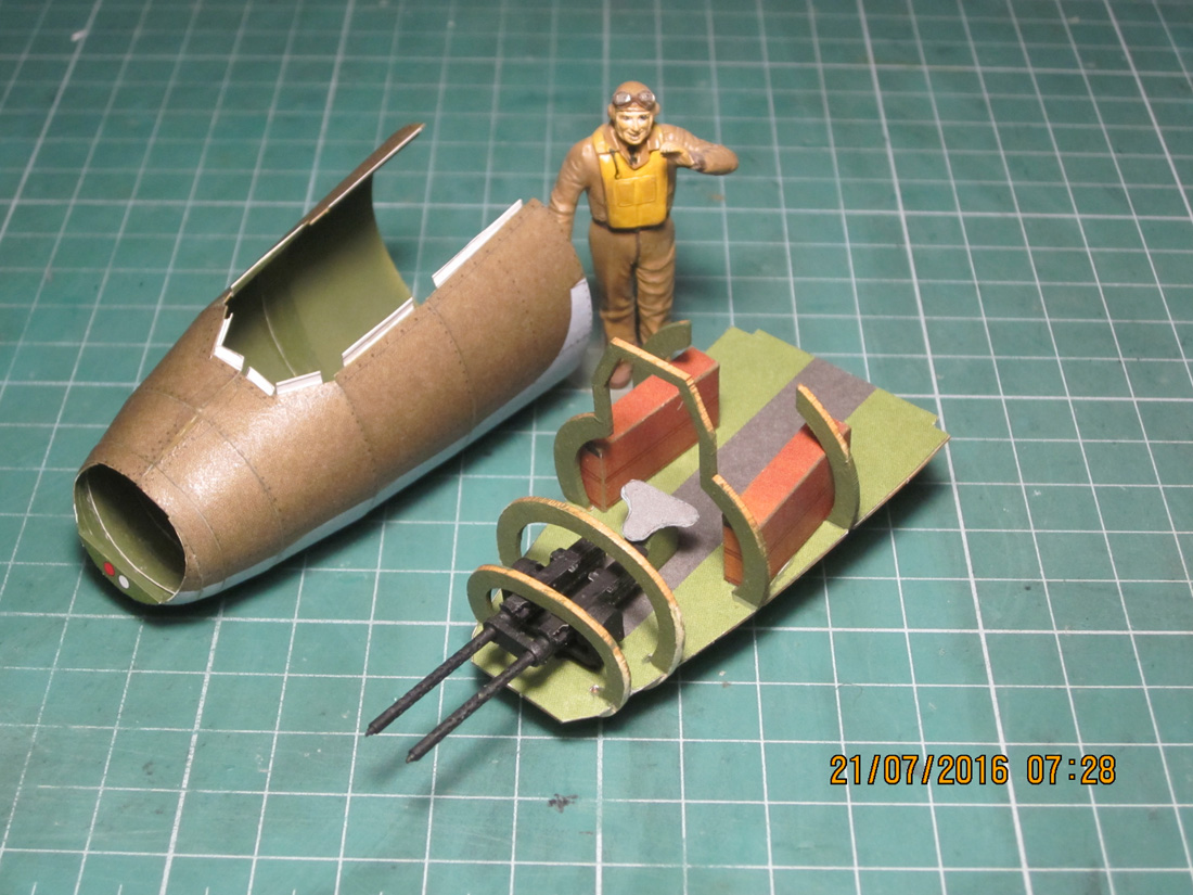

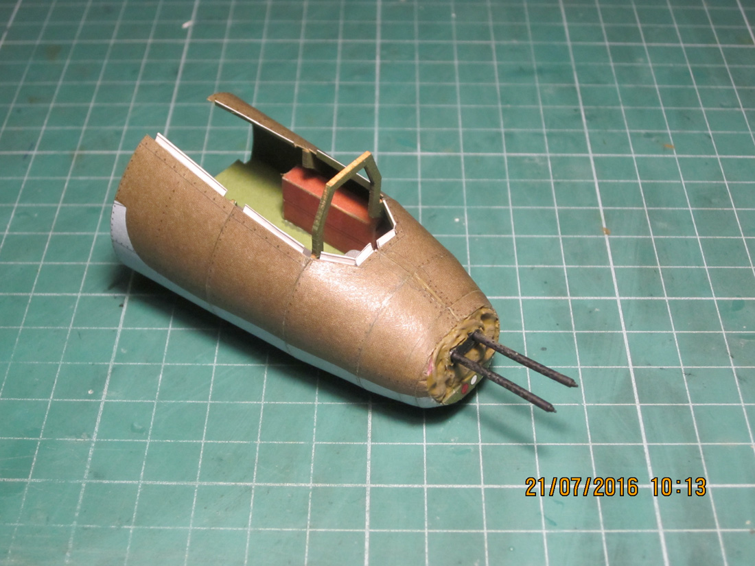

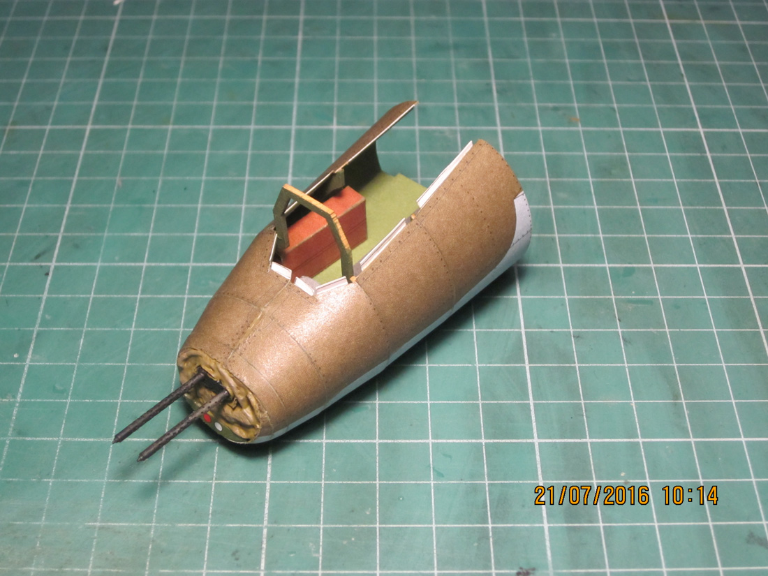

Собрал кормовую стрелковую установку,и каркас с обшивкой.Обшивка собрана чулком.
Ничего не добавлял,все изжурнальное,кроме, самих пулеметов.
Матерчатую обшивку вокруг стволов попробовал изобразить с помощю кусочка туалетной бумаги,пропитанной ПВА,и покрашенной.
Как получилось судить вам. Это мой первый опыт. =|
После этого соединил эту часть с другими секциями.Заодно приклеил колесо.

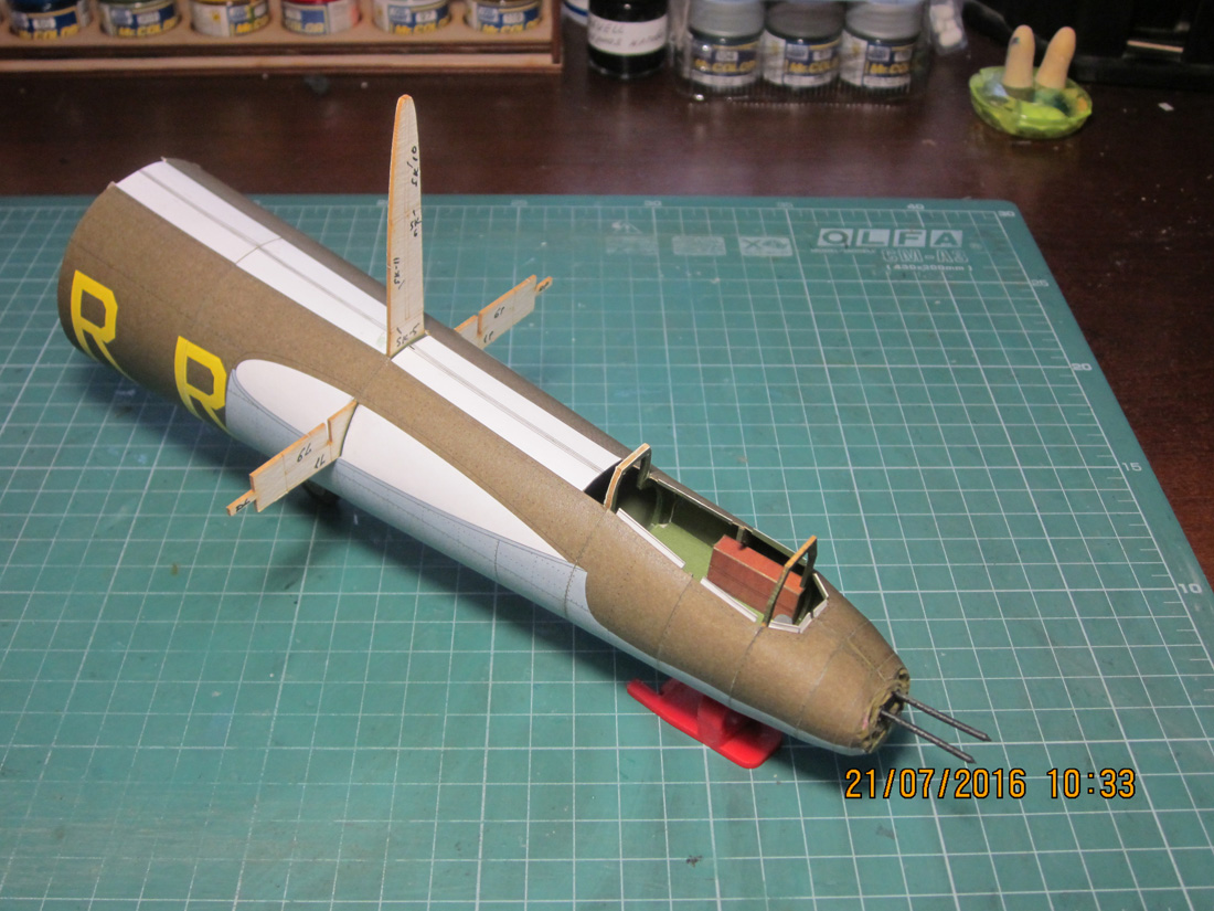

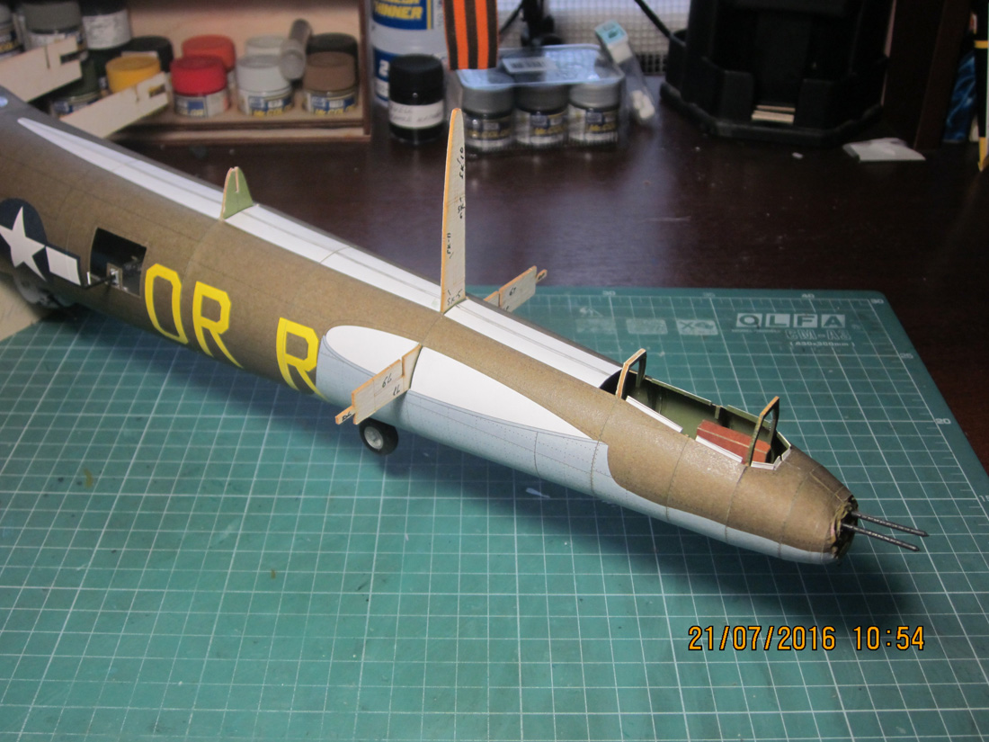

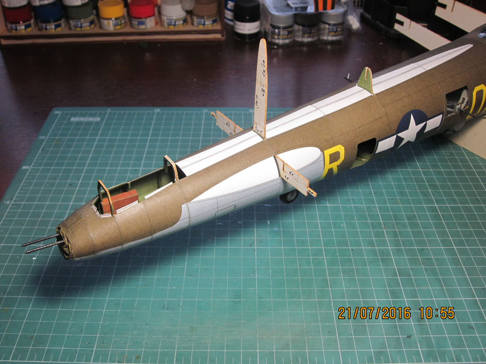

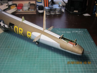

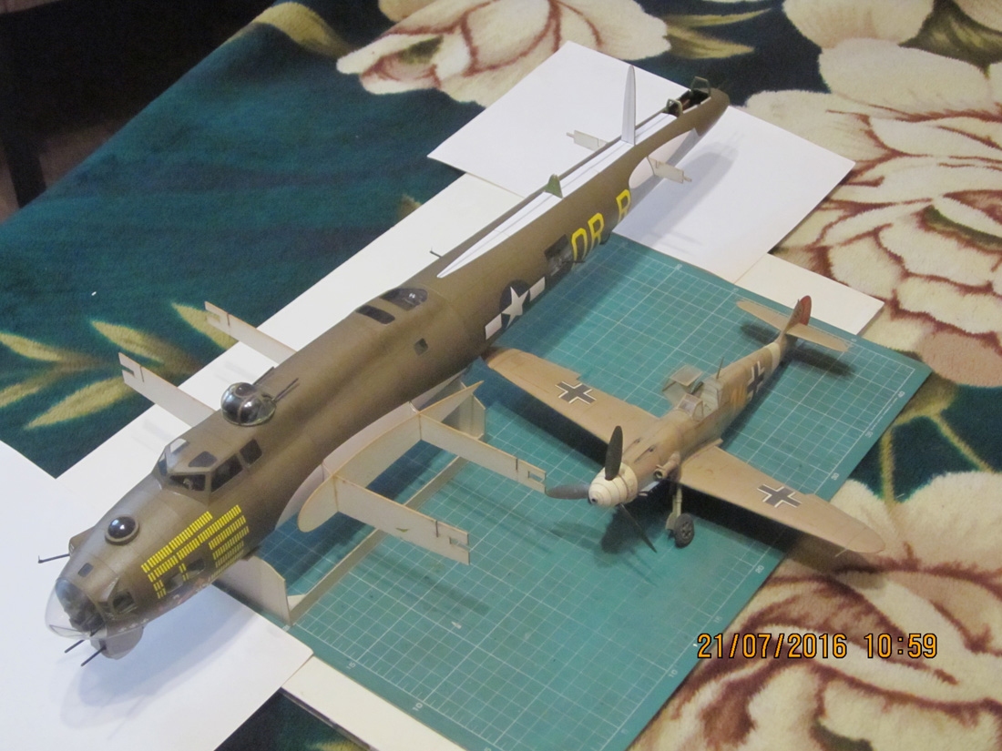

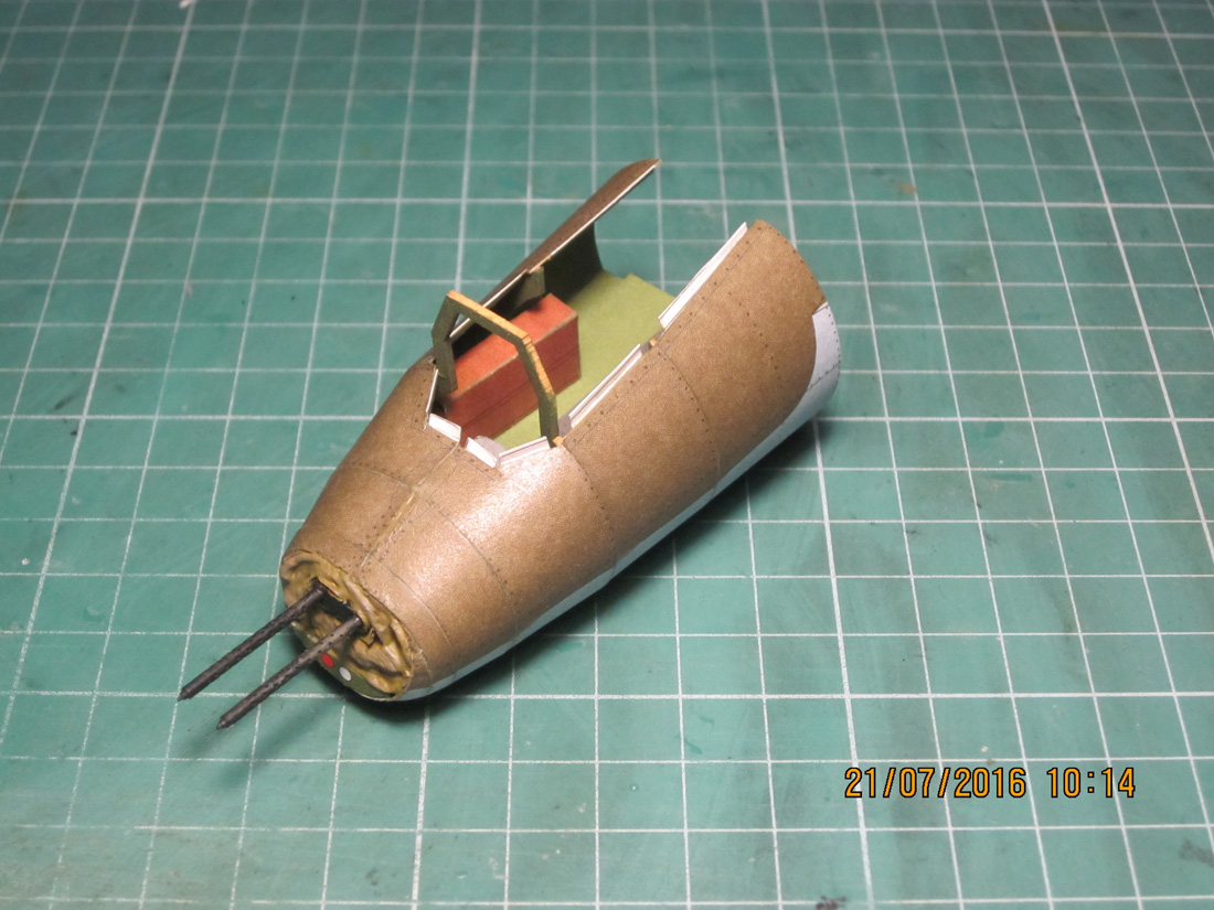

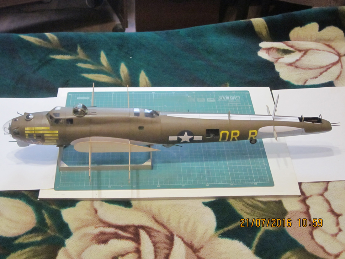

Непрочитанное сообщение Жарков Илья » 21 июл 2016, 11:36
И все,что получилось соединил с остальной частью фюзеляжа.
Получилась вот такая сосиска,длинной 69 см. :)
С фюзеляжем вроде все.Колпак кабины стрелка сделаю попозже.
На очереди сборка киля,и стабилизаторов.
Непрочитанное сообщение filindr » 21 июл 2016, 19:45
Конкретная сосиска! good
А что, парадный вход через клозет на этом самолёте получается? *PARDON*
Непрочитанное сообщение Жарков Илья » 21 июл 2016, 20:21
Спасибо,Роман!!!
Нет,это вход для хвостовых стрелков и бортрадиста.
Пилоты,штурман,бомбардир и верхний стрелок запрыгивали в самолет через люк,расположенный под кабиной пилотов.
