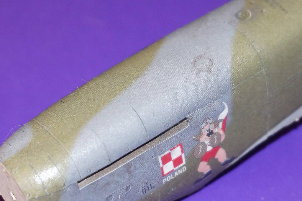

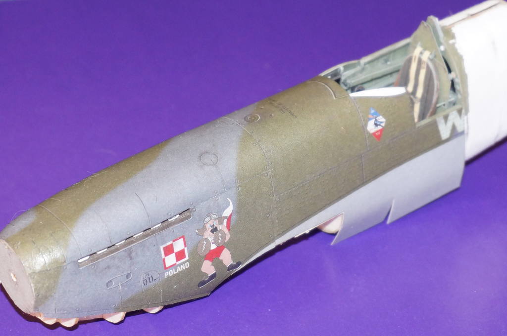

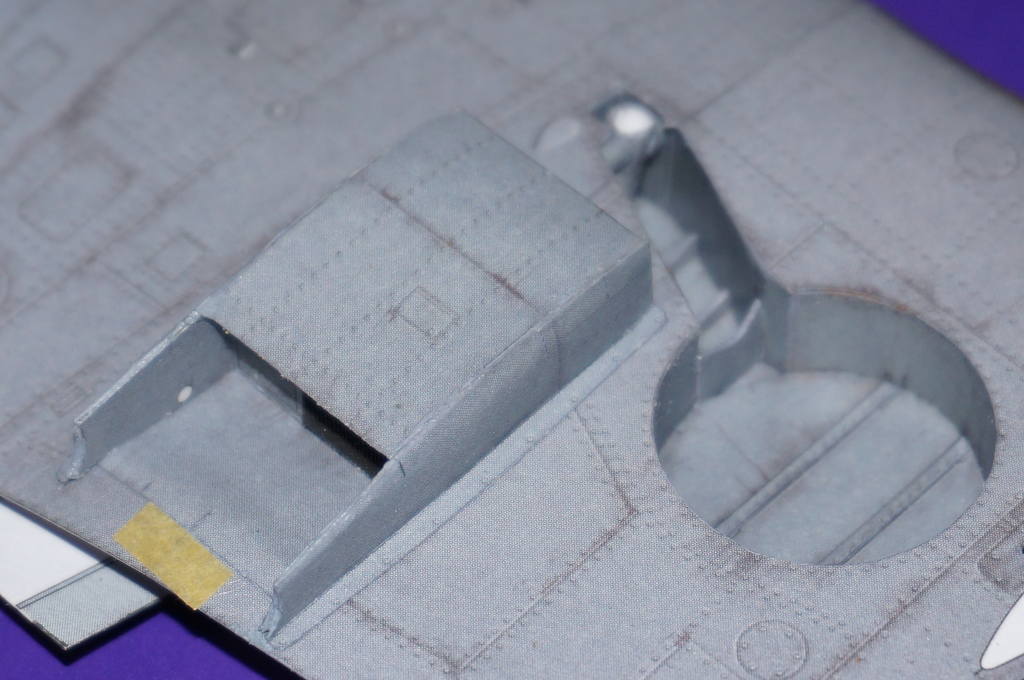

alex gol76 писал(а):Закабинная секция садиться на внутреннюю обшивку без щели на пузе не захотела :O Пришлось (на фото хорошо видно) применить метод,который долго зрел в голове а потом нашел подтверждение на одной сборке у поляка.Метод прост- надо щель переместить в такое место,где она полностью закроется.В данном случае зализами.Единственное неудобство- приклейка секции к соседней встык.Но это не особая проблема при такой сходимости.
Интересный прием, век живи-век учись. Беру на заметку перемещение щелей.

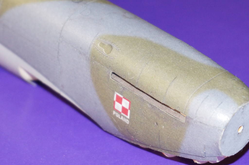

Всем доброго и всем спасибо за отзывы. Перешел в нос. Там все прелести жизни- множество разрезов и соединений

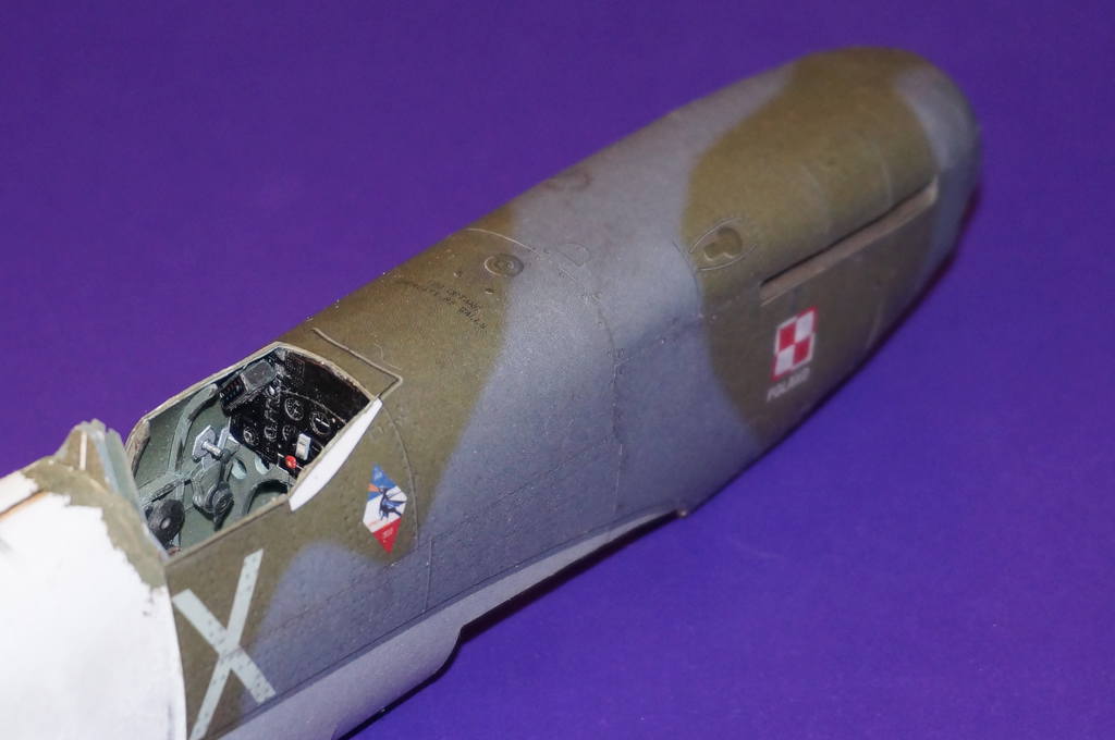

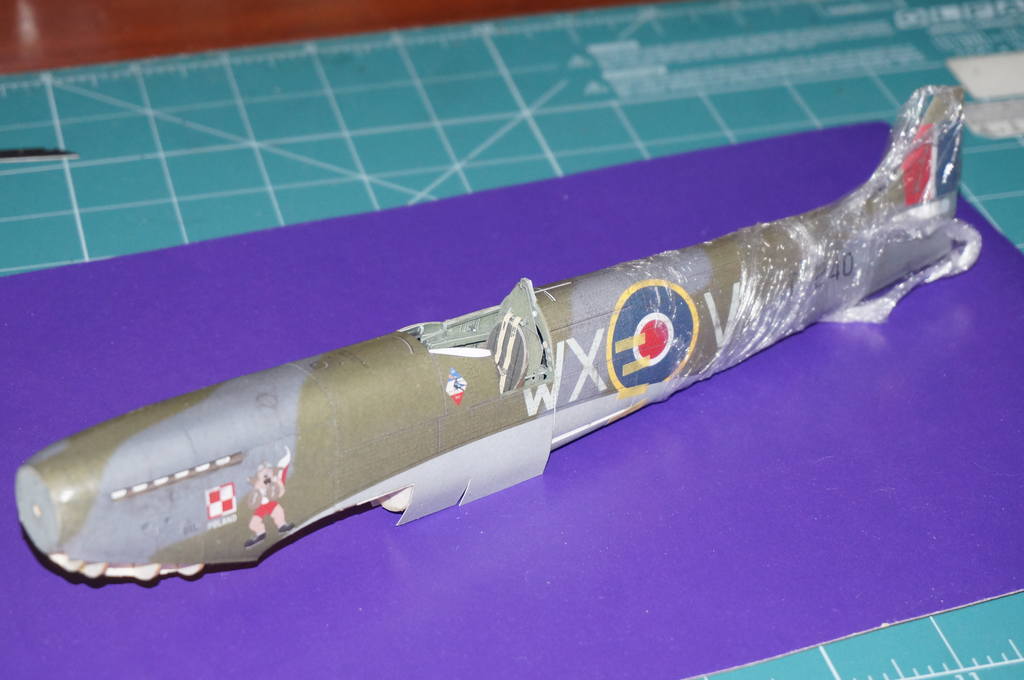

Непрочитанное сообщение alex gol76 » 20 апр 2018, 20:29
Все сходится отлично и вот промежуточный результат
Непрочитанное сообщение Жарков Илья » 20 апр 2018, 21:01
Красота!!! good

Спасибо Илюха! Главное было решиться все это добро приклеить к каркасу :)

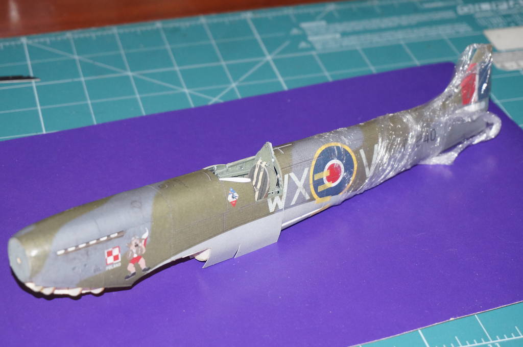

Небольшая примерка

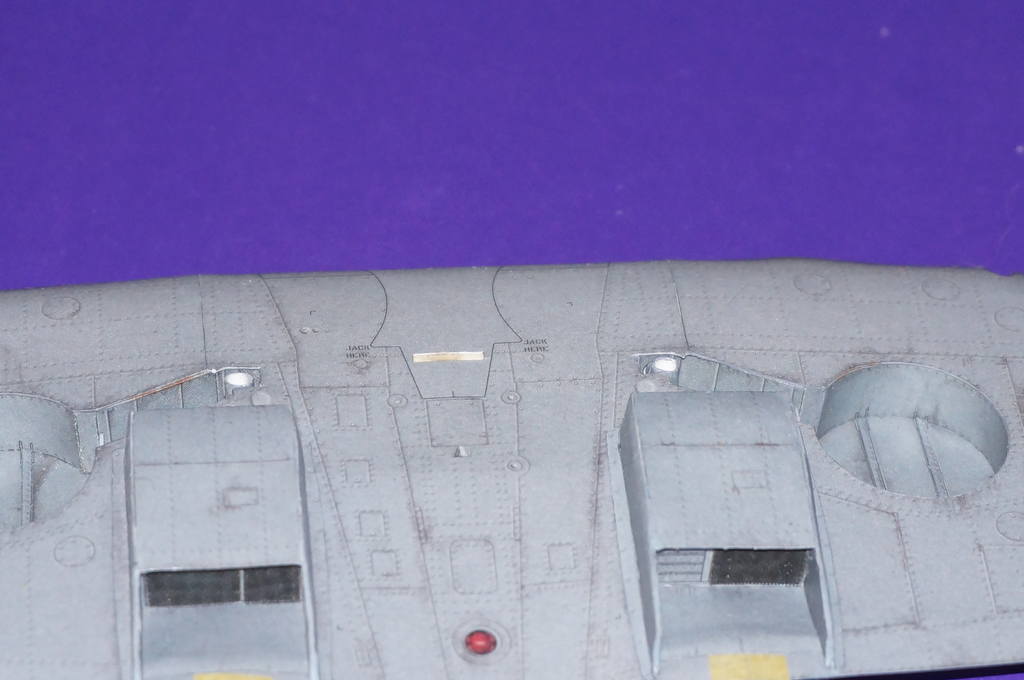

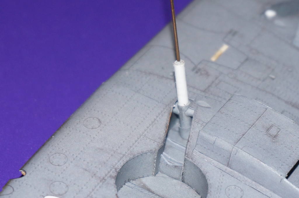

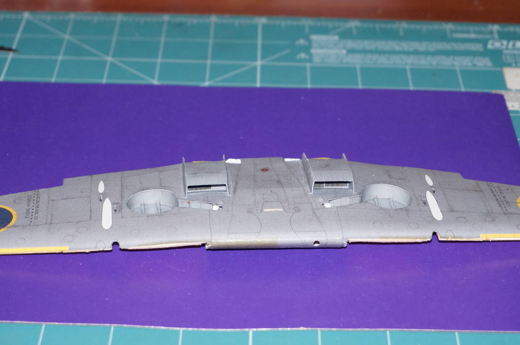

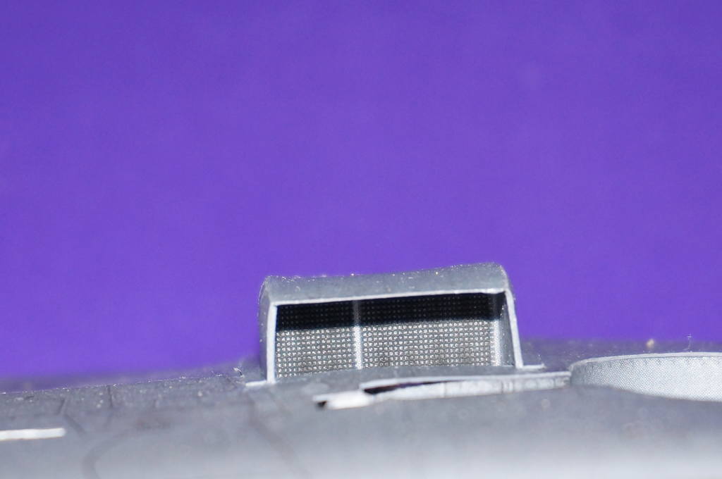

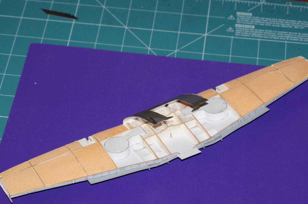

Всем привет. Изготовил крыло. Первый этап- каркас, соединение нижних частей с центральной. Сразу изготовил и вклеил радиаторы,установив в них для оживляжа сеточку. Так же вклеины нишы шасси. В этот раз Хал дал их более детализированными.Каркас заполнил утеплителем.
alex gol76
Сообщения: 65
Непрочитанное сообщение alex gol76 » 25 апр 2018, 14:39
Так же дан шаблон для проверки узла крепления стойки шасси. Мелочь,а приятно и полезно
