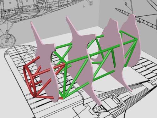

Вписал раму в шпангоуты. На этом думаю пока моделирование приостановить, а то и до бумаги не доберусь. Буду делать пробный вариант рамы.

Перевести Макс в Автокад легко, главное, чтобы версии совпали.
С образмериванием рамы промучался неделю. Достал всех знакомых специалистов. В результате выяснилось (так же спасибо интернету и форумам), что Автокад воспринимает сделанное в Максе картинкой и все проставленные размеры получаются "кривыми".
Решил идти простым способом. Распечатал раму в масштабе. Склеил верхнюю плоскость, благо она горизонтальная. Для нижней сделал стапель. Пробную раму делаю из зубочисток, на ней планирую примерять внутренности. "Парадную" - попробую вертеть из бумаги по совету Алекса.
Что получиться покажу.
