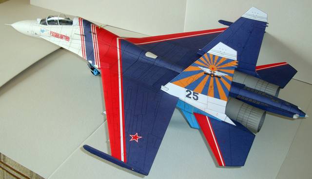

В общем в фотосессии даже особо хвастать нечем
общие планы
крупные планы
хотя вру, есть чем слегка похвастать, не идеально, но хорошо выполненная спина птички, без ярко выраженных ям и ступенек
