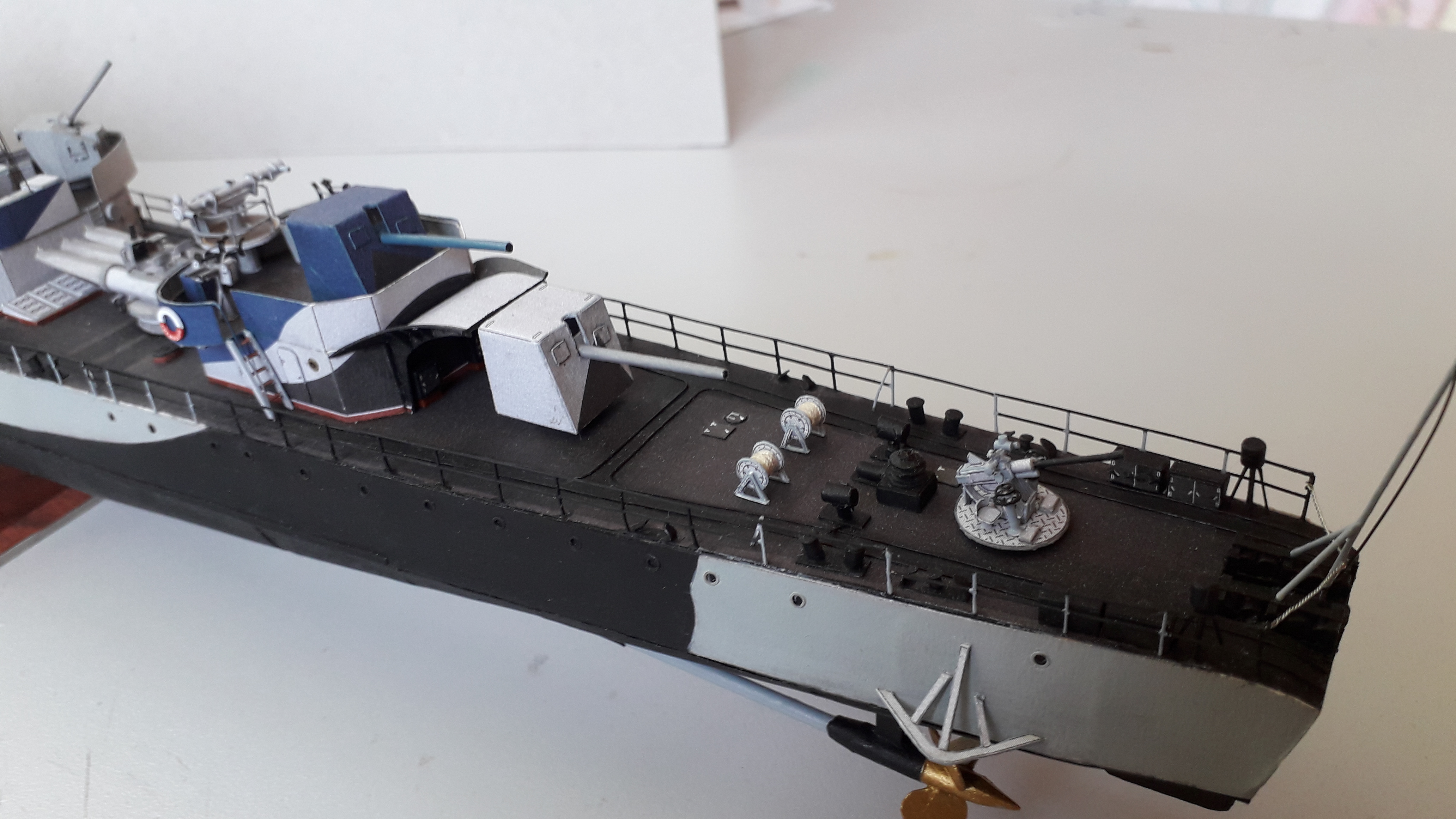

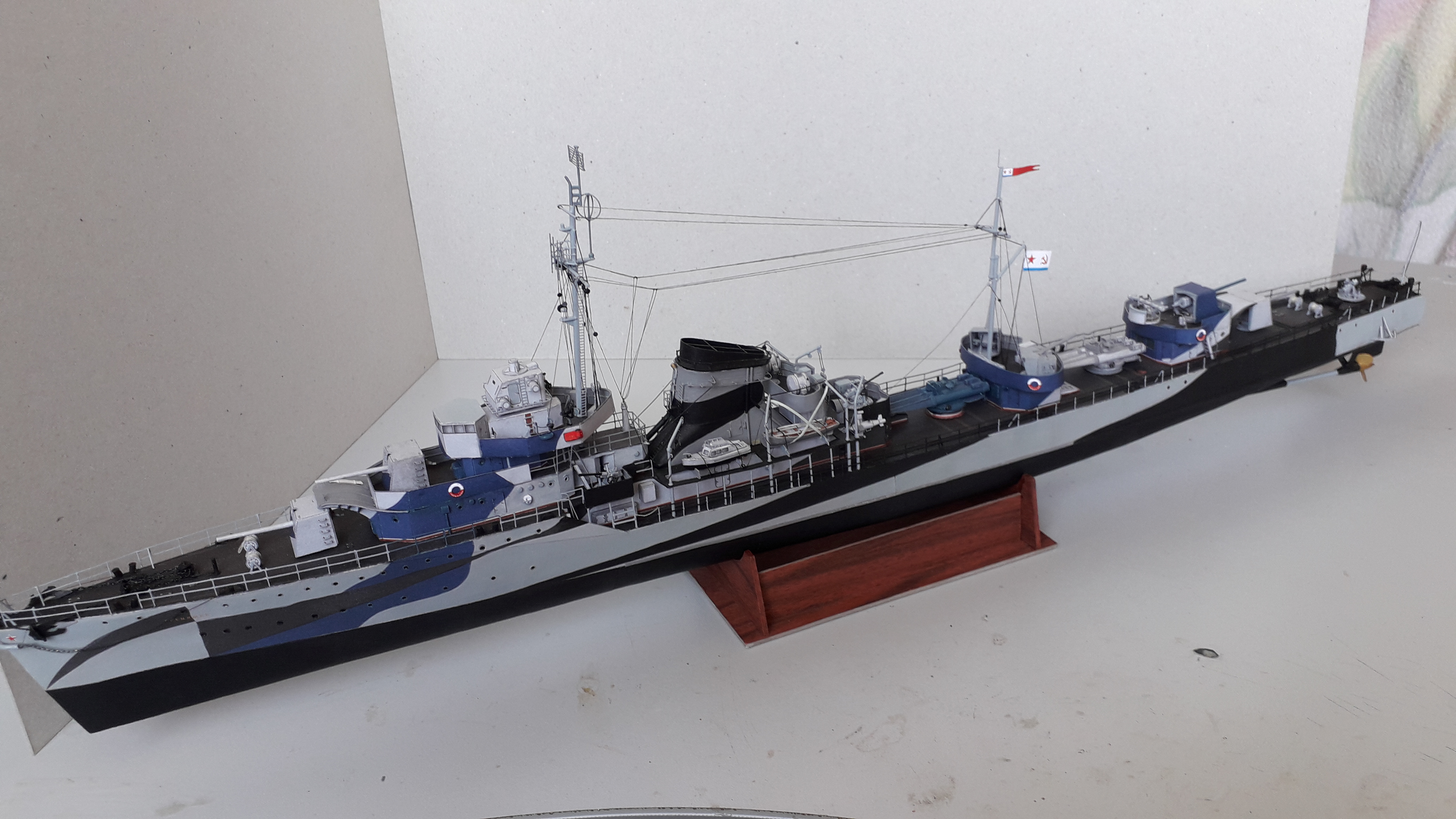

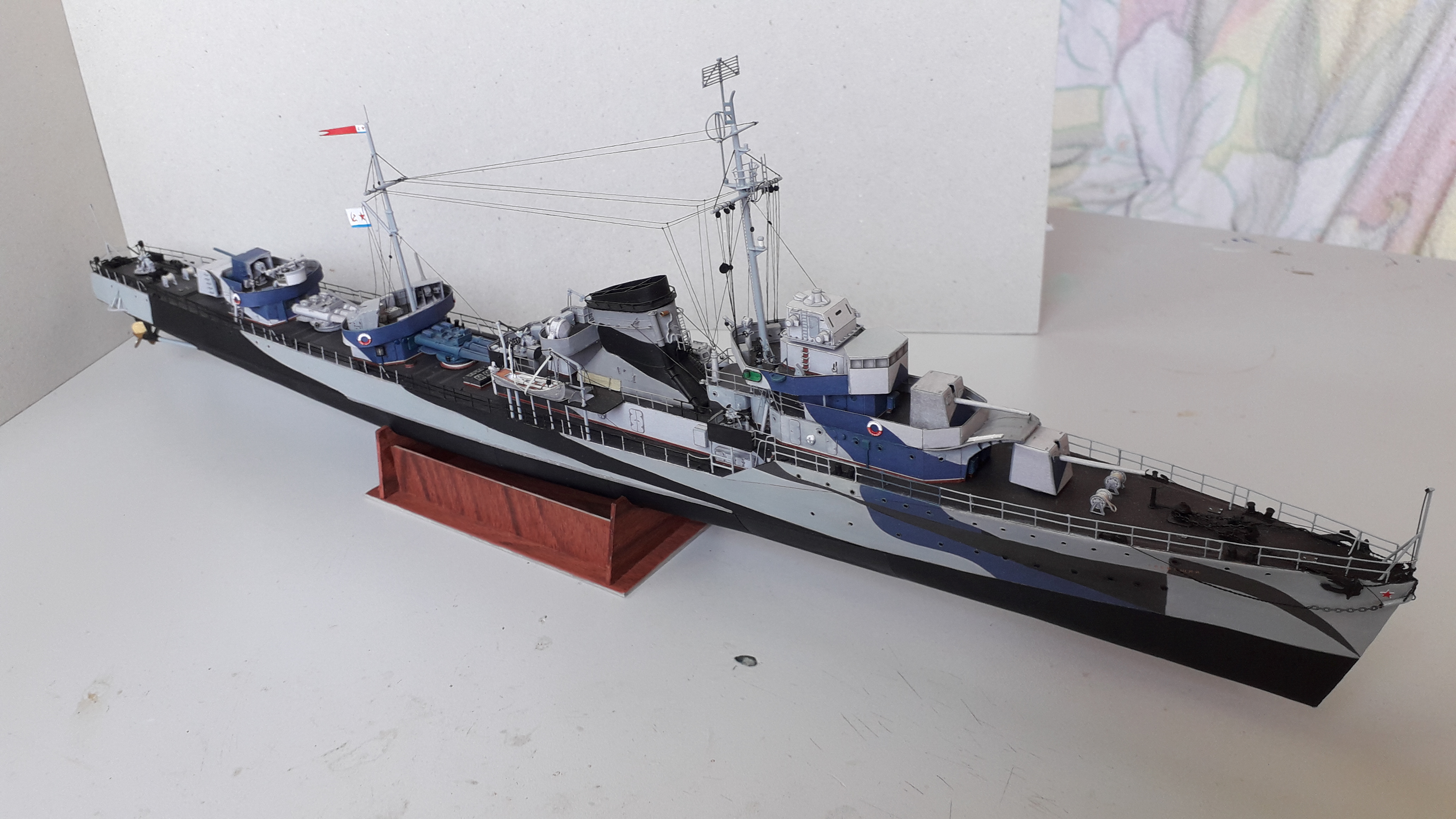

Представляю свою очередную работу. Эсминец Краснознаменного Северного флота "Гремящий" на 1942 год. Сборка из оригинального журнала, резка каркаса и лееров. Много своих доработок.
Эсминец "Гремящий" от Дома Бумаги.
Шикарно!
Хотелось бы подробностей.
Как собиралась модель, какие доработки и пр.
Доброго вечера всем! Подробности сборки таковы. Перед началом сборки поставил себе задачу собрать корабль на 1942 год с приближением к прототипу на 100 процентов, по возможности. Поэтому, начал со сбора и детального изучения литературы и фото с интернета, благо материала по "семеркам" достаточно. Основная литература - "Морская коллекция" 2/1996 "Гремящий и другие" и монография С. Балакина на польском языке (у меня в эл. виде). Поглядывал и на собранные модели на сайтах.

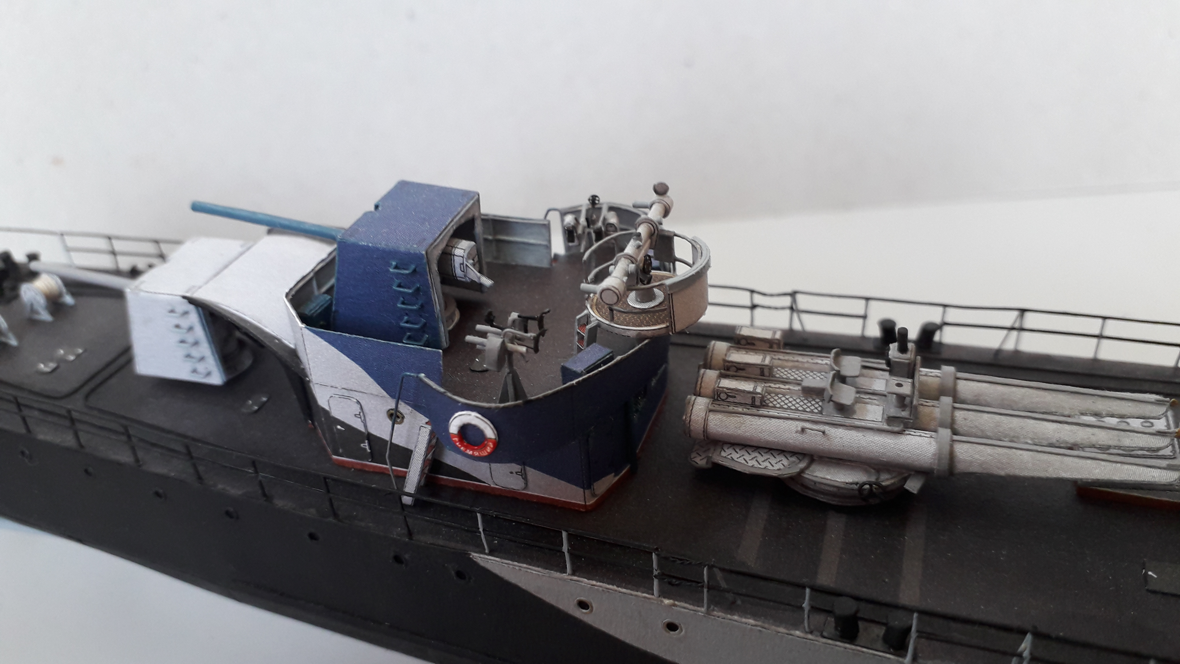

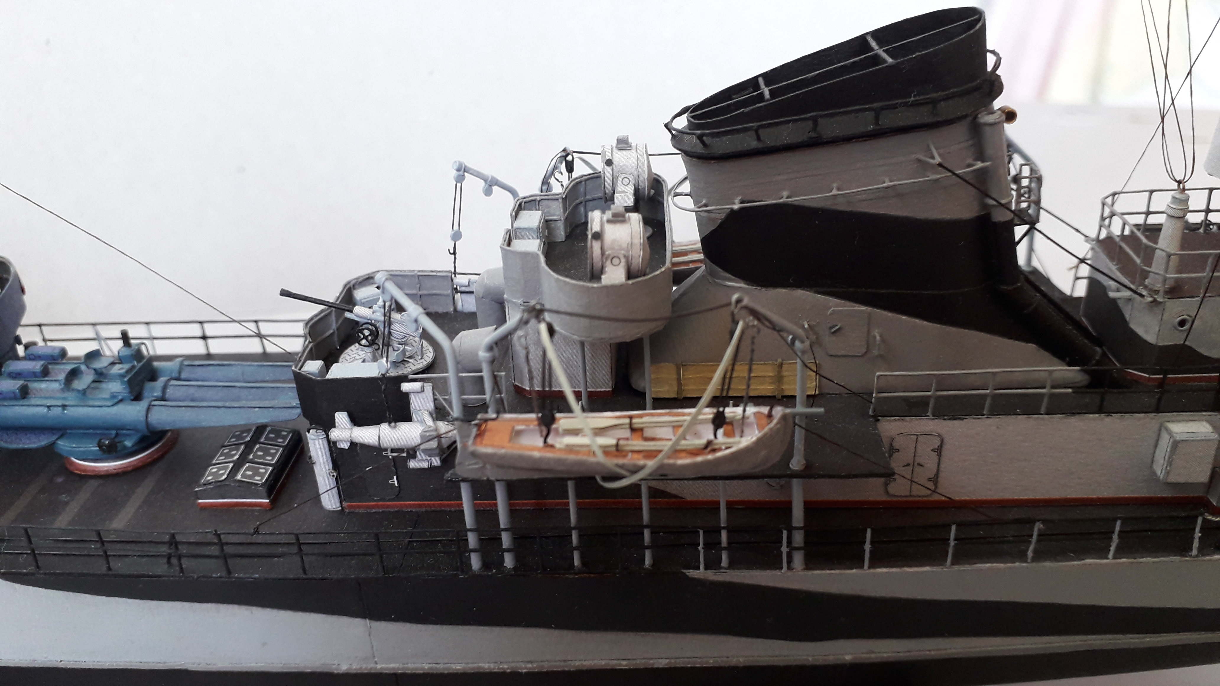

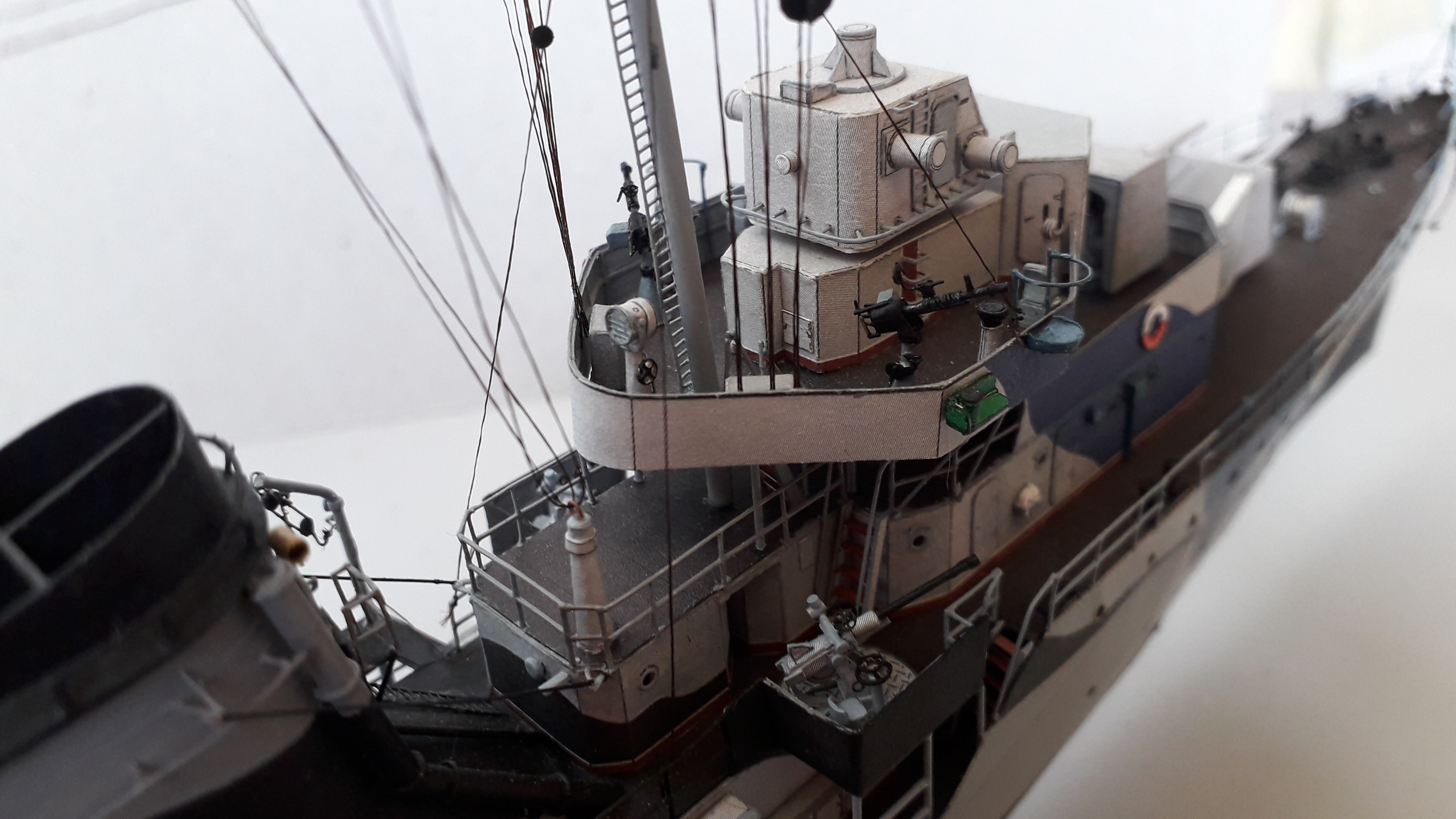

Посмотрев фото реального эсминца, понял, что нужно многое дорабатывать: вооружение, торпедные аппараты, шлюпки и шлюпбалки, фок-мачту с изготовлением радара, параваны-охранители с креплениями. В журнале очень многие детали даны упрощенно. Кое-что отсутствует совсем (например, крепление параванов в носу). Здесь в помощь фото и монографии. Артиллерию ГК, 76мм и зенитные автоматы 70К дорабатывал, в основном, по фото. А вот пулеметы ДШК делал практически сам, из журнала использовал только станину. Также много доработок по дальномеру на кормовой надстройке.

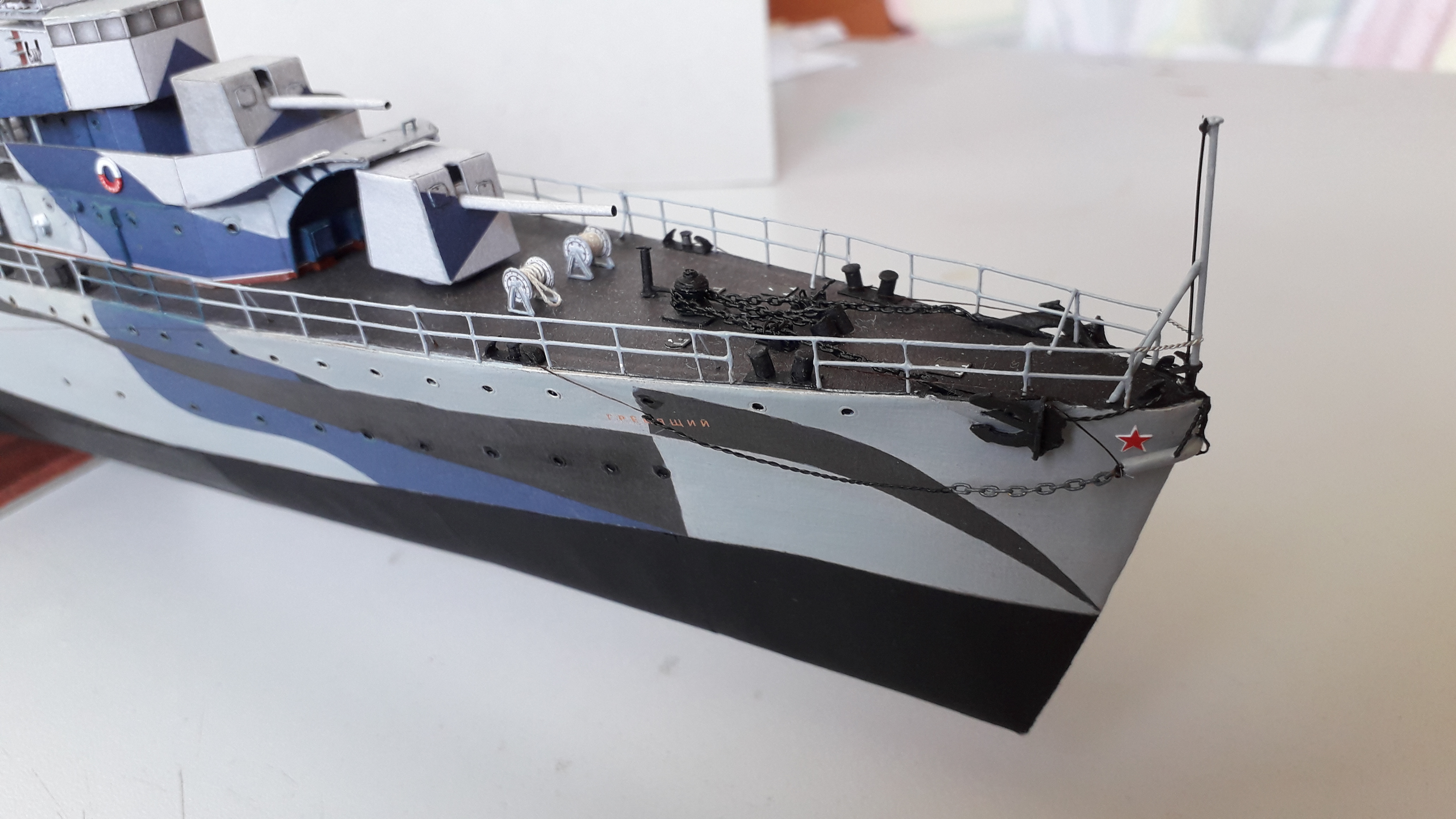

Светло-серая часть надводного борта в процессе работы с корпусом небольшими частями слезла, превратившись в белую бумагу. Возможно, краска облезла из-за приличного возраста журнала. Химию никакую не использовал. Да и цвет мне этот не сильно понравился. Поэтому перекрашивал в светло-шаровый цвет. Мешал сам на глаз, прочитав в описании окраску "семерок". Но мы легких путей не ищем. Подводную часть я делал из бумаги черного цвета, крашенной в массе. Журнальный цвет подводной обшивки ну никак не подходит под окраску кузбасс-лаком. Можно было оставить изжурнальную, но тогда пришлось бы красить под кузбасс-лак. Проблем сходимости каркаса и надводного борта с палубой у меня не было. Корпус пенопластом не забивал, обшивку делал черновую из бумаги. Конечно, нужно было вырезать иллюминаторы на ходовой рубке. Поздно об этом подумал.
Вообщем, особых проблем при сборке не было.
Полученным результатом удовлетворен.
