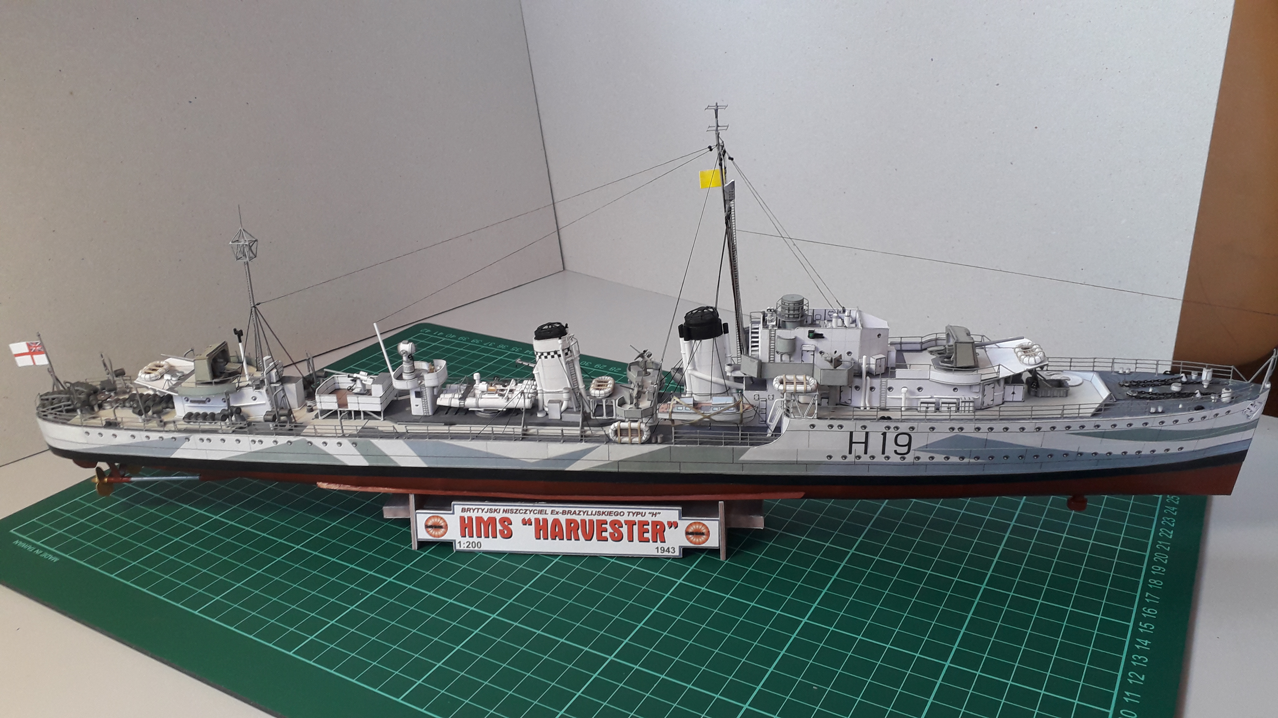

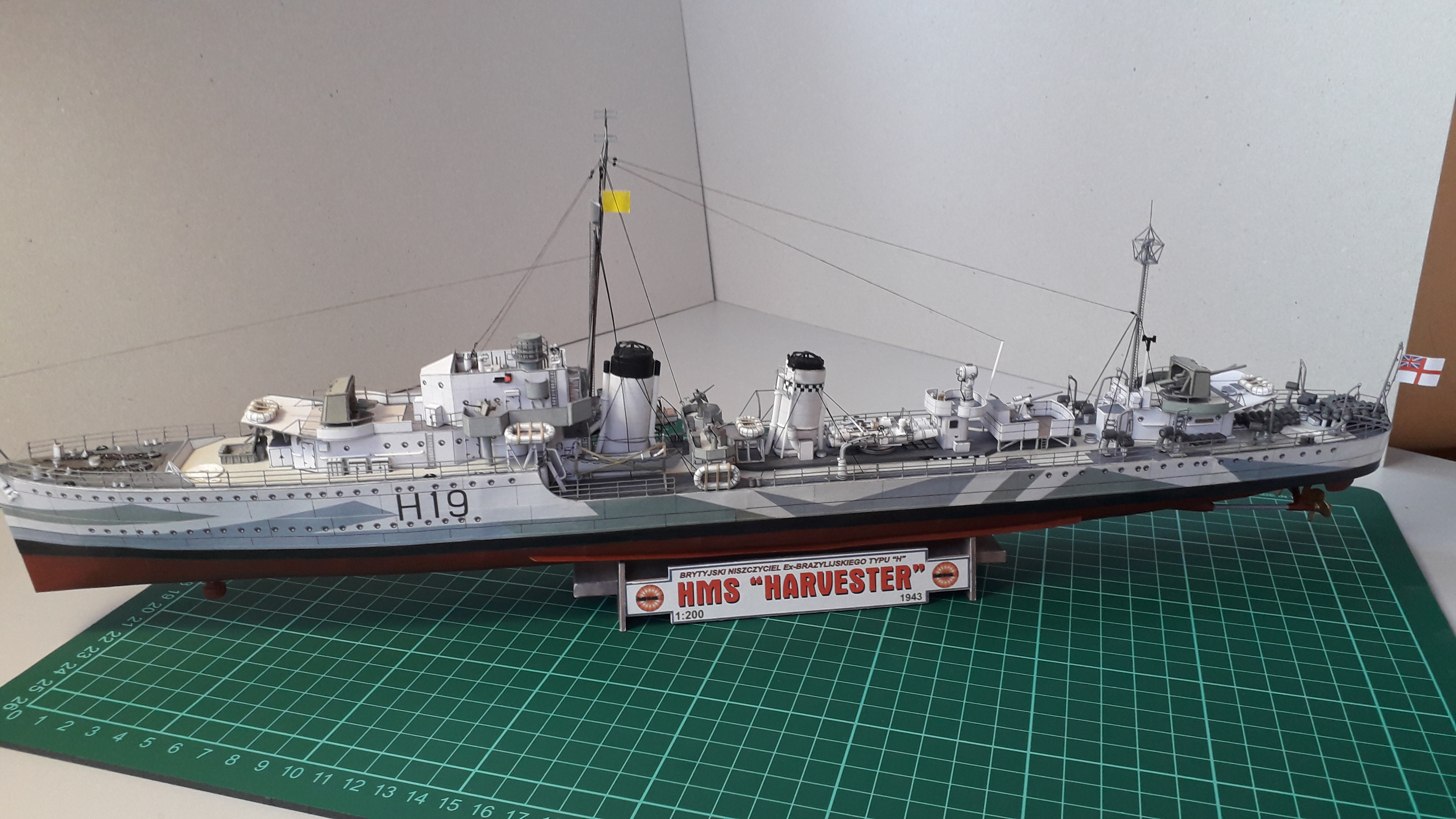

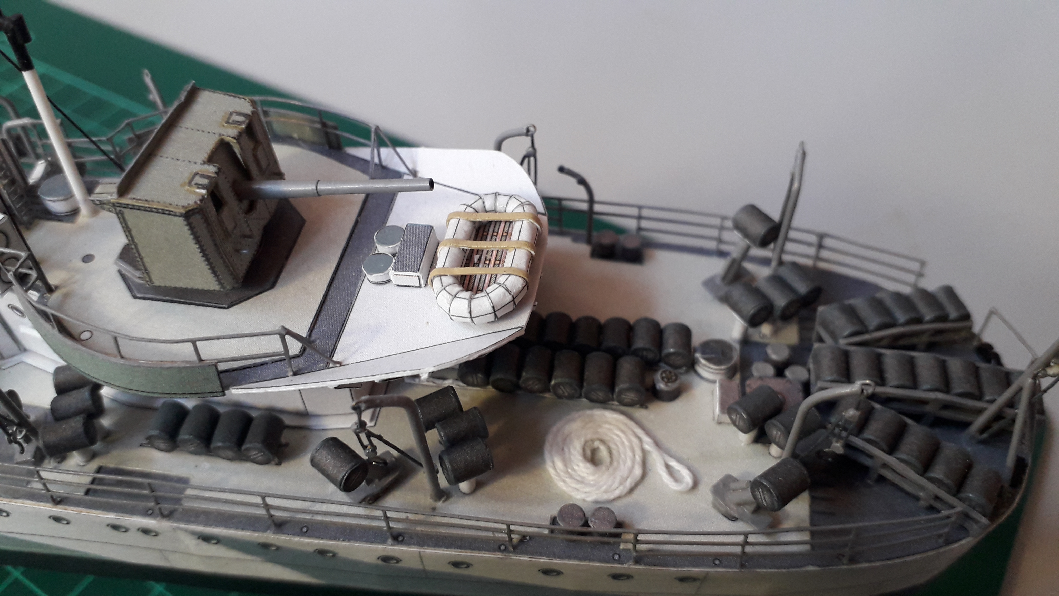

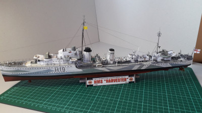

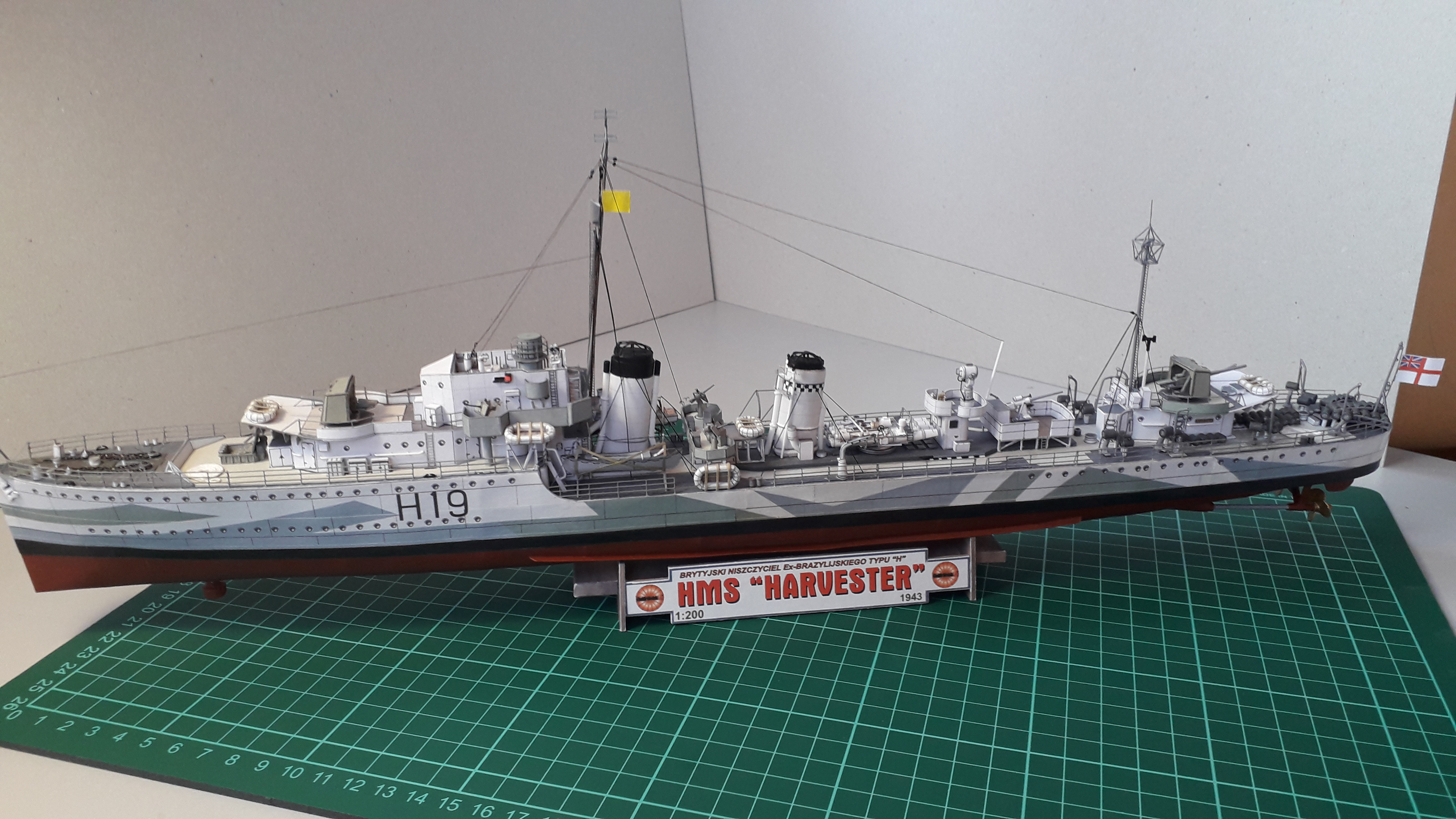

Собрал второй британский эсминец так называемой "бразильской серии".
Из допов использовал резку каркаса от "Гесперуса", металлические стволы - из запасов, а также резку вертикальных трапов и лееров.
Эсминец "Харвестер" от издательства GPM.

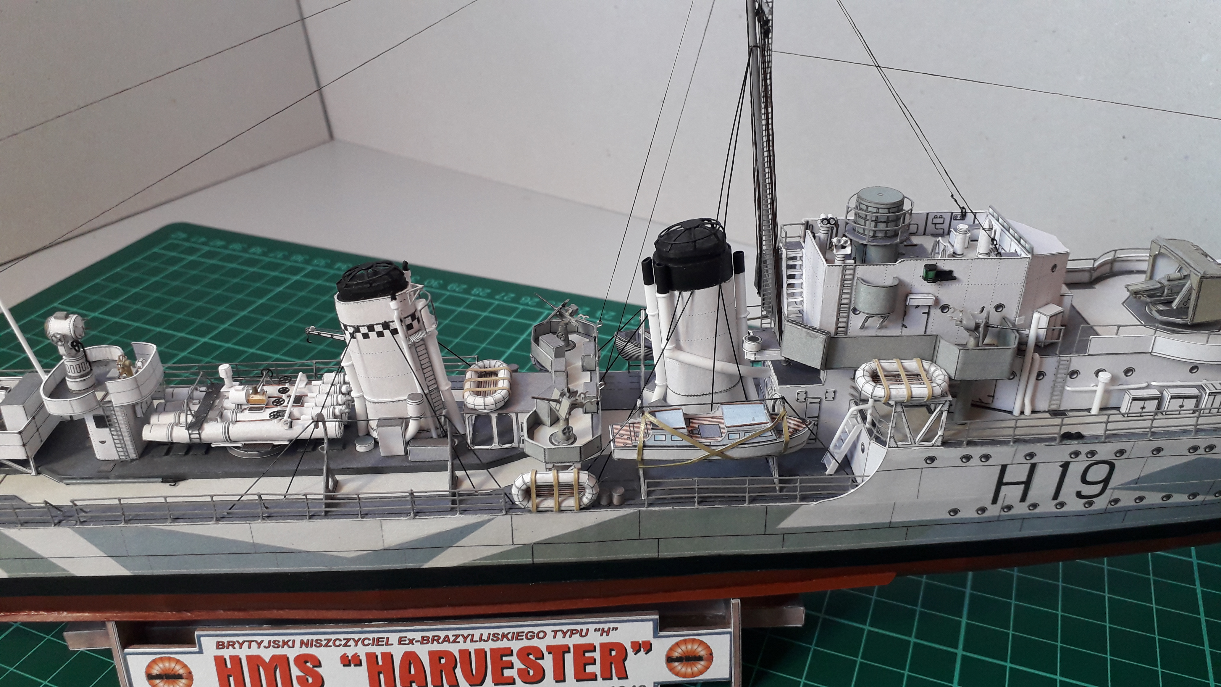

Хорошая работа!

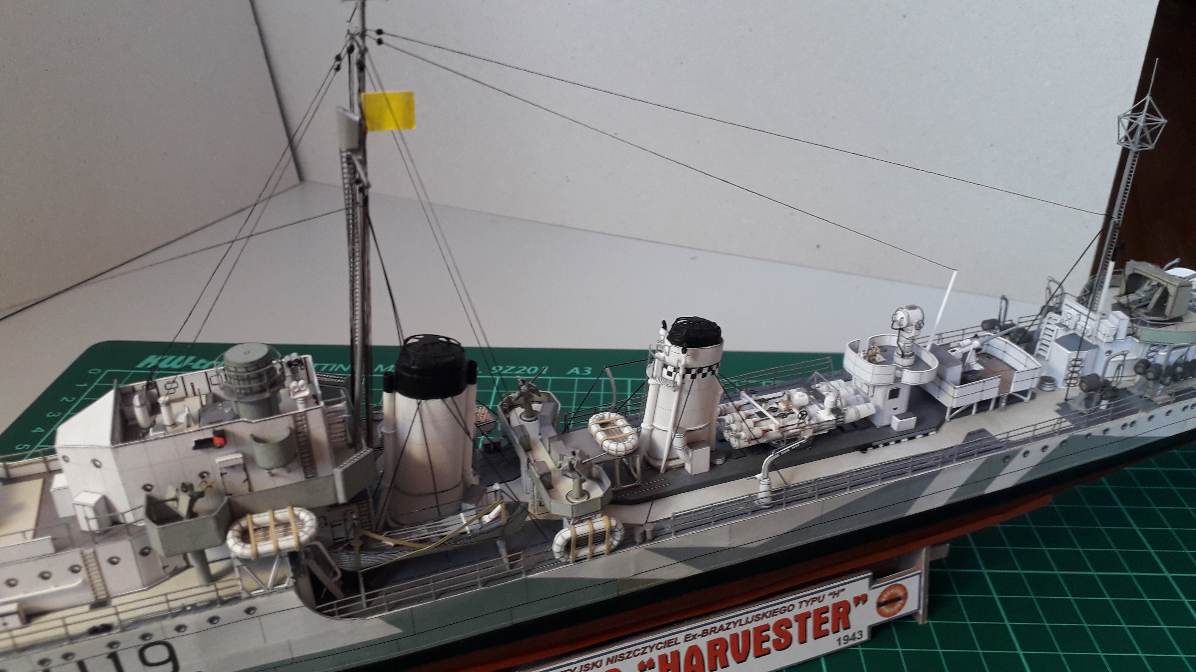

Из того, что сразу бросилось в глаза - два правых винта (по левому борту должен быть левый). Нитки на сигнальные фалы лучше брать светлые, а не черные - там пенька.

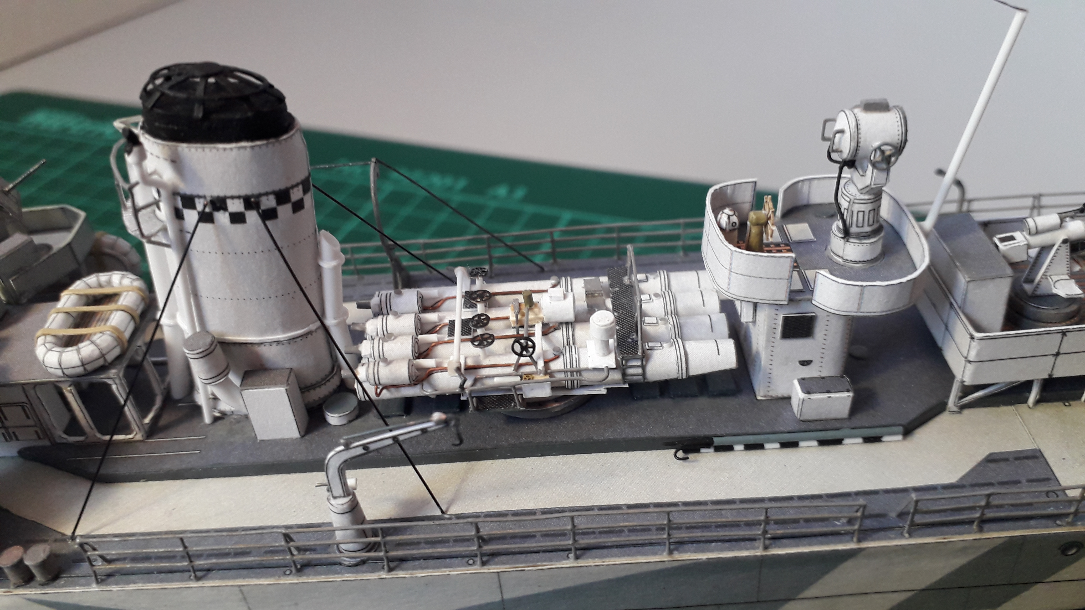

На торпедном аппарате проводка коричневая, маховики черные - а чего так? Все в защитный цвет, нет там художеств. На второй трубе свистки не черные, а бронза неокрашенная.
Глубинные бомбы на Хеджхог не осилили? Ну и стволы 120 мм ГК мне кажется низко стоят.

Добрый день. Спасибо за отзывы и дополнения. Отвечу по порядку:
1. На винты, если честно, не обратил внимения. Делал, как в журнале. Надо подумать, как исправить.
2. Нить на фалы использовал от фирмы Гутерман коричневого цвета. Замечание по делу, исправлю на светлый цвет (серый, с учетом эксплуатации).
3. На торпедном аппарате, на мой взгляд, это не проводка, а медные трубки воздуха высокого(среднего)давления. Делал их из медной проволоки, поэтому оставил как есть. Хотя, наверно, при ведении боевых действий они закрашивались в защитный цвет. И маховики тоже. Это тоже исправимо.
4. Свистки на трубе. На черно-белых фото эсминцев времен 2МВ не поймешь, что они из бронзы. Приму на вооружение.
5. Глубинные бомбы на Хеджехог в журнале не даны. Есть мысль заказать в интернет-магазине от Нептунии (когда наконец все стабилизируется и почта нормально заработает).

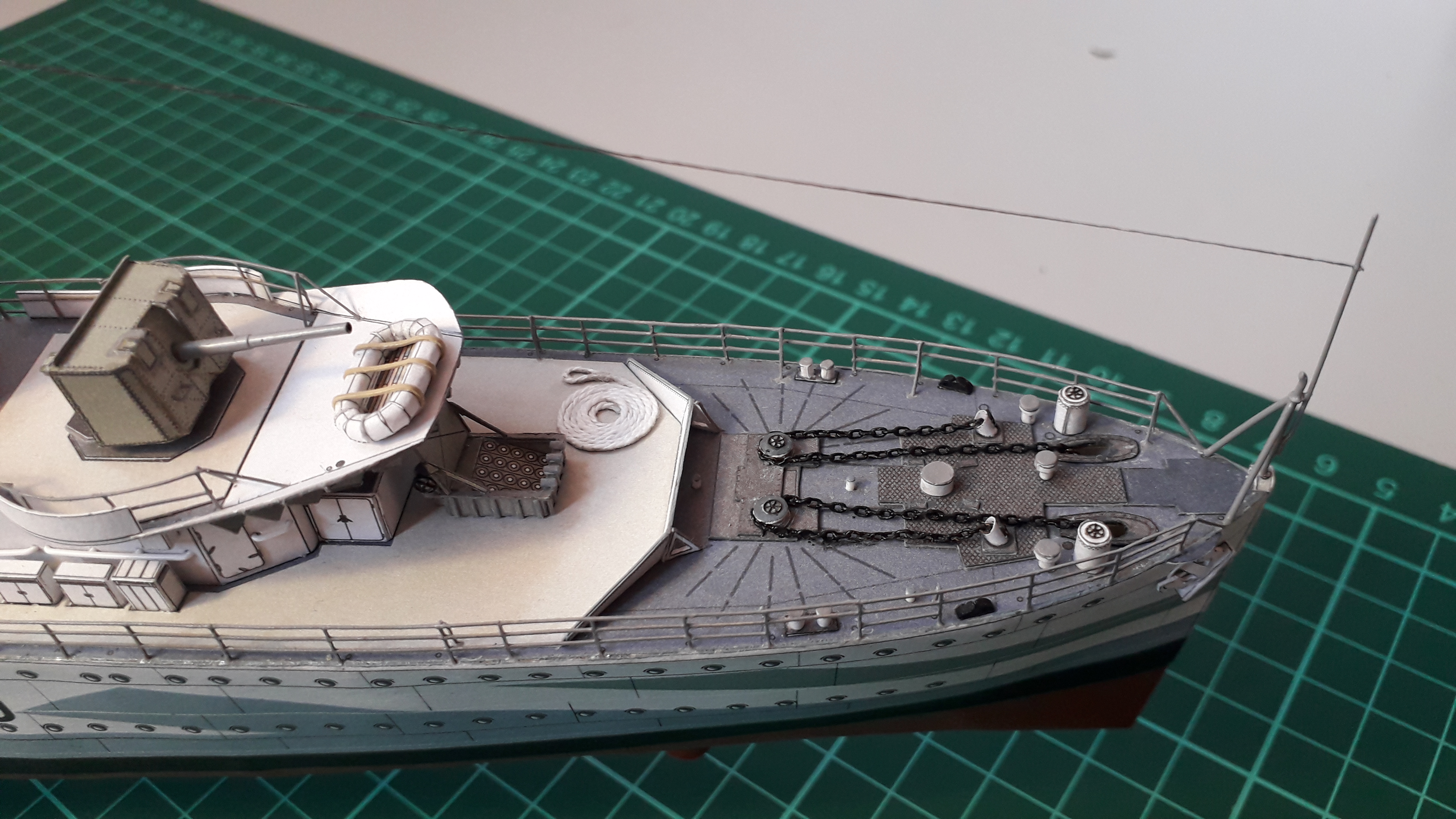

А леера брали универсальные? Дело в том, что у британцев то тройной леер, но не симметричный.
Он как двойной, но в нижней части добавляется еще одна нитка.
