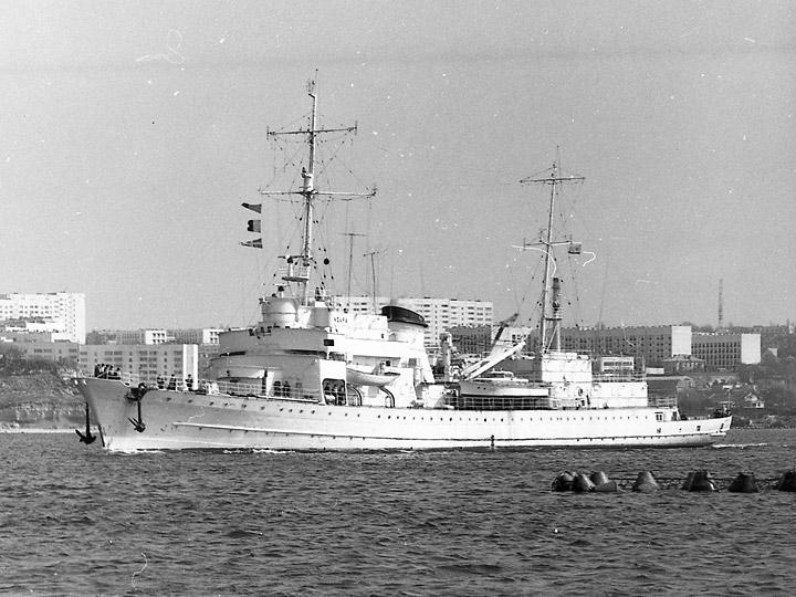

Строю потихоньку. Настолько утомил пофигистический подход к проектированию, что выложу не очередное обновление, а жалобу... Ну как так можно делать?
Вот из инструкции... Рундуки на надстройке. Одинаковой длины и ширины. Выступающая стенка на кормовой части этой надстройки(типа невысокого дугообразного фальшборта. Газоотводные трубы по верху дымовой трубы. Кран. А теперь, как это выглядит на самом деле.
Как? Рундуки по длине и ширине разные, фальшборт совсем другой, кран на самом деле на четверть короче, выхлопу на трубе из головы. И так по всему магазину... :O
Ну почему нельзя просто посмотреть на фотографии? При том, что всё сходится хорошо. Не понимаю такой подход. Да, вот например стык бортов этой надстройки на самом видном месте, с кормы. Ну почему нельзя его с носа сделать, где он краном закрыт? Нет, конечно условный корабль, похожий на "Ангару" можно сделать нормально. Но я как-бы слегка моделист(по крайней мере сам так о себе думаю), хочется, чтобы на прототип максимально походило.
