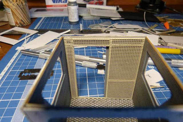

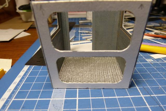

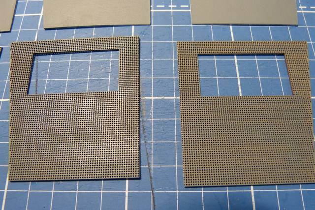

Короче взялся за кабину,злодейски проник в местное депо где обнаружил похожий сарай,увидал,что кабина имеет несколько внутренних слоев обшивки,пористый утеплитель+рамочный каркас и сверху металлическая сетка с прямоугольными ячейками,голова сломалась в думах про утеплитель и сетку,списался с товарищем ВК Петр Гудзь и попросил сделать мне хту хрень лазерной резкой,все сделали я доволен как слоняра.Потом как сваять сетку,обошел местные строительные магазины в поисках сетки которую используют штукатуры при зачистке стен,но зараза все толстое хоть и есть подходящие ячейки,башка сломалась опять.......И ЭВРИКА !!!!!
Пошел в аптеку,купил разный гипс,он на основе бинтов,распотрошил,обсыпал все,натянул выдул остатки с помощью пылесоса и кисти все содержимое.Потом развел ПВА и используя старый добрый советский кракопульт с помощью того же пылесоса задул несколько раз жидким ПВА все высохло и можно резать и красить.
Ну короче вот -
Вырезанный лазером утеплитель
Потом вырезал детали корпуса кабины и покрасил вместе с утеплителем,краска Тамия красил кистью
Гравированный лазером настил для пола кабины,вырезан по размеру и покрашен
Непрочитанное сообщение bossnet1 » 02 мар 2018, 21:27
Во какая четкая рифленка, чую модель с ней будя прям огонь! good

Начал сборку кабины ,собрал корпус,установил настил ,утеплитель каркас и сетку из бинта

Непрочитанное сообщение Юрий Сотников » 02 мар 2018, 21:35
Кабина с крышей,пока в ней темно,но будет и освещение

Непрочитанное сообщение канопус » 02 мар 2018, 22:03
Кабина супер получилась, технологичная. Браво. Юра, я так понимаю ты стекла будешь вставлять после покраски? Не мог бы ты рассказать про сам процесс установки.
