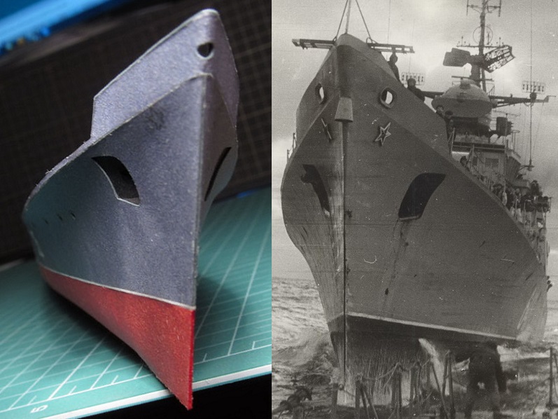

Обшил немного:

Непрочитанное сообщение panser » 21 окт 2015, 19:39
А почему у нас нет зелёного смайлика? *HYSTERIC*
Рома, просто О-Б-У-И-Т-Е-Л-Ь-Н-О !!! *BRAVO* *BRAVO* *BRAVO*

Непрочитанное сообщение panser » 21 окт 2015, 20:06
Блин, не удержался - так один из ракурсов напомнил фото момента передачи курева с "полтинника" на "полтинник".

Непрочитанное сообщение filindr » 21 окт 2015, 20:43
panser писал(а):один из ракурсов напомнил фото
Дык это самый характерный ракурс для этого корпуса, самый запоминающийся.
Этой похожести я и добивался, поэтому и сфоткал так (кадров десять сделал, а получился только один - то света не хватало, то резкости... ).
