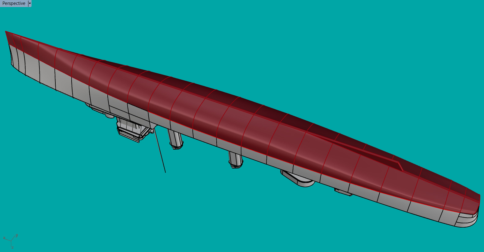

Re: Американский эсминец типа "Benson". USS "Farenholt" (DD-
Непрочитанное сообщение filindr » 17 янв 2015, 13:25
А фото "Kendrick DD-612" из поста выше говорит, что дейдвуды если и торчали, то очень коротко.
Правда там невнятно и вал похоже гнутый, мало ли чего там отвалилось или снято...
Волевым решением буду делать короткие штанишки, чтобы выход вала только-только в кольце получился - должна же куда-то манжета ставиться.
Но мне кажется, что на этих корпусах вал входил в корпус и там уже начинался дейдвуд и уплотнения...
Непрочитанное сообщение filindr » 17 янв 2015, 22:18
Теория - почти идеал. Дорабатывать пришлось по-минимуму. B)
Непрочитанное сообщение admin » 17 янв 2015, 22:20
Классно!
Быстро ты корпус скидал. Сверху покажешь?
Непрочитанное сообщение filindr » 17 янв 2015, 22:22
Пока нет, там не готово...
Непрочитанное сообщение panser » 17 янв 2015, 22:28
Красиво! Рома, это уже окончательное расположение шпангоутов в наборе?
