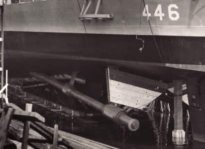

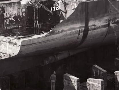

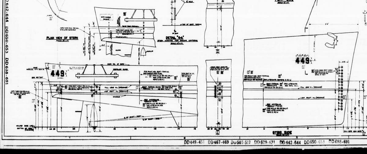

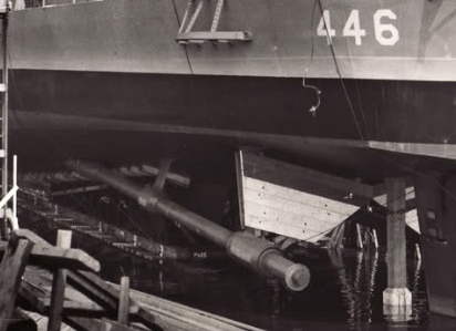

filindr писал(а):Вопрос к знатокам: гребные валы входили в корпус под разными углами или одинаковыми?
Дык, вроде у всех эсминцев под разными углами валолинии проходят, бо ширина корпуса не позволяет рядом машины поставить... Во всяком случае у предшественника "Симса" и наследника "Флетчера" дело обстоит именно так.

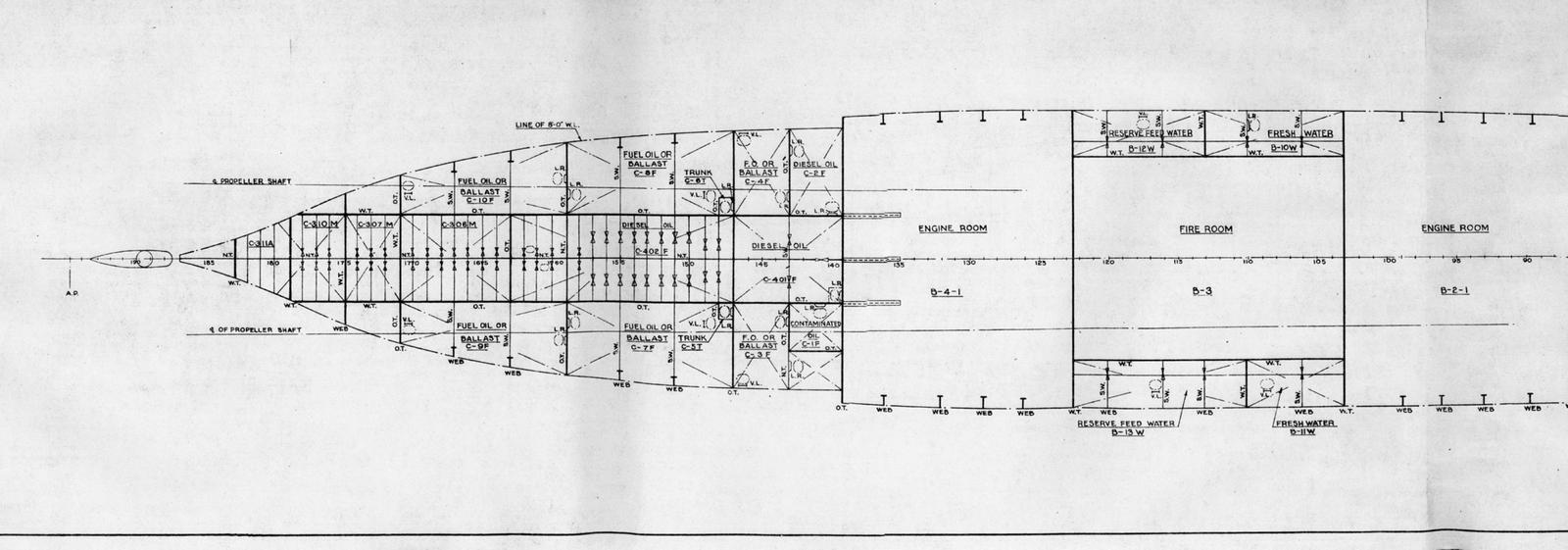

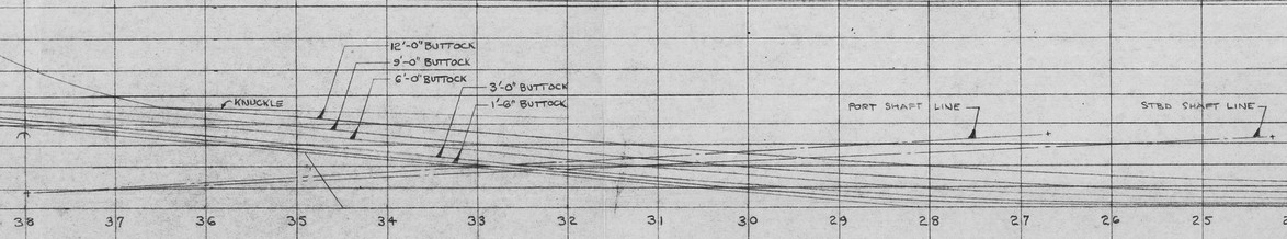

Так и предполагал. Теперь надо углы вычислять... :)

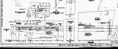

А по "штанам" есть какая-нибудь информация? На моделях вроде дейдвуды торчат, на чертежах не особо обозначено, а на фотках эти места перекрыты кильблоками... Где-то увидел, что валы выходят прямо из корпуса, удивился... Непонятки вобщем... *PARDON*

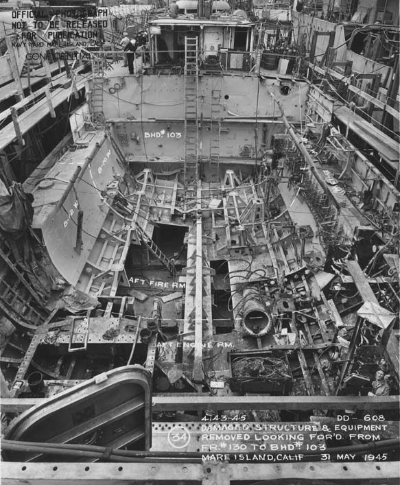

Непрочитанное сообщение panser » 16 янв 2015, 13:09
Вот тебе ещё фотка в подтверждение - это уже тип Бенсон, только поздних серий.

Re: Американский эсминец типа "Benson". USS "Farenholt" (DD-
Непрочитанное сообщение filindr » 16 янв 2015, 13:16
panser писал(а):ещё фотка в подтверждение
Эти разглядывал, но создаётся ощущение, что это не дейдвуд, а какая-нибудь труба водозабора... По расположению это носовой котёл и МО (там на заднем плане кормовая труба виднеется, точнее её дефлекторы-воздухозаборники), т.е. тут валу ещё рано наружу выходить...
Непрочитанное сообщение panser » 16 янв 2015, 13:56
filindr писал(а):Эти разглядывал, но создаётся ощущение, что это не дейдвуд, а какая-нибудь труба водозабора... По расположению это носовой котёл и МО (там на заднем плане кормовая труба виднеется, точнее её дефлекторы-воздухозаборники), т.е. тут валу ещё рано наружу выходить...
Согласен, повёлся на 130-й шпангоут в подписи и не обратил внимание, что мы смотрим с кормы в нос (от 130-го на 103-й шп, а виднеется, судя по всему, первая труба в районе 80-го шп) . *CURTSEY*
По поводу "штанов" нашёл только фотки "Флетчеров", может кто ещё чем поможет. *HELP*

P.S. На счёт фотки: да, это вид в нос, кормовое МО и котельная. Внизу слева фундамент кормовой машины, в середине опоры под котлы, а с краю справа этих опор вдоль борта - несколько фундаментов валопровода и от них отверстие в переборке для собственно вала носовой машины. А рядом с одной из этих опор как раз водозаборная труба, похоже для охлаждения кормовой машины...B)
