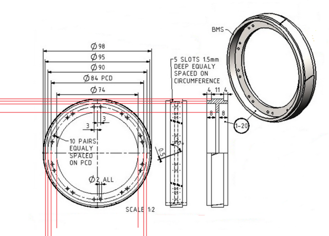

Благодаря помощи Владимира Реутского ( bossnet1 ) были разработаны файлы для резки деталей колес,но блин моя криворукость и косяк резчика загубили половину вырезанных деталей,поэтому опять в руки карандаш и половину вычертил заново,из резки в дело пошли детали обода с отверстиями под протектор , спицы и некоторые детали ступиц,но все равно работы по доводке МОРЕ но сей гравицап очень давно мне нравится.Шестерни тоже резка с последующей обработкой и подгонкой зубьев.

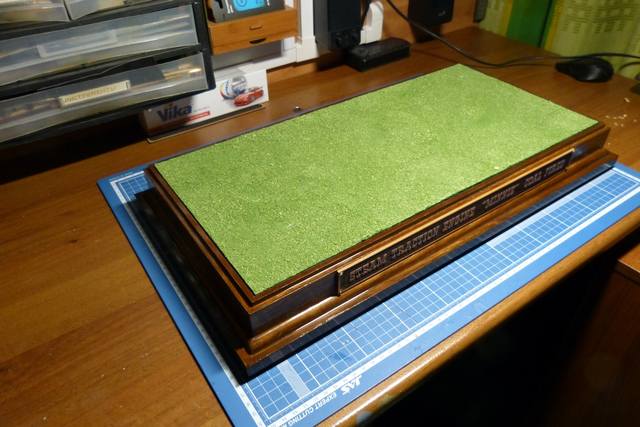

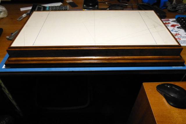

Уже давно готова подставка под сию гравицапу,она будя не маленькая,но думаю симпатишная :)
Подставка выполнена из ясеня,полая внутри с фанерными вставками,табличка гравированная и посажена на латунные болты.Заморачиваться с основанием не стал и накидал травы , трава это крашенные опилки остатки еще с добрых советских времен.
Непрочитанное сообщение msm » 23 мар 2018, 23:00
Юра, шикарное основание!

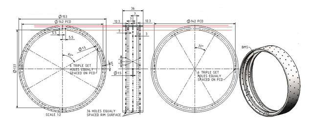

Да простит меня Володя,но часть резки я запортил ,но спасибо "балеринке" начертил и собрал обода колес
Ведущие -
Обода передних колес -

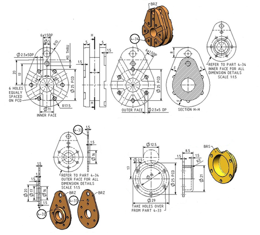

Непрочитанное сообщение Юрий Сотников » 23 мар 2018, 23:27
Ступицы колес,часть деталей резка

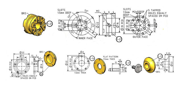

Непрочитанное сообщение Юрий Сотников » 23 мар 2018, 23:32
Шестерни,маховик,штурвалы,все резка,НО ,в шестернях надо подогнать все зубья чтобы механика работала,маховик и штурвал привести к плавным округлым формас с помощью шпаклевки и шлифовки
