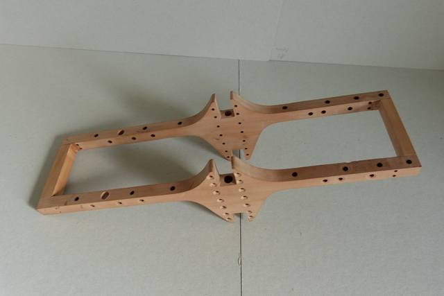

Заказал в лазерной резки несколько основных элементов,шестерни,обода колес и боковины рамы,материал розовая груша.Понимаю что тема бумажные модели но может будет интересно.
Итак детали вырезанные лазером -
Re: STIRLING'S TRACTION ENGINES Patent dated 12th December,
Непрочитанное сообщение Юрий Сотников » 03 мар 2018, 20:44
Приступил к подгонке вырезанных лазером деталей рамы и сверлению отверстий под крепеж,чтобы не ошибиться собрал половинки в пакет и доводил наждаком и на сверлильно- фрезерном станке,чтобы точно уложиться в чертеж.

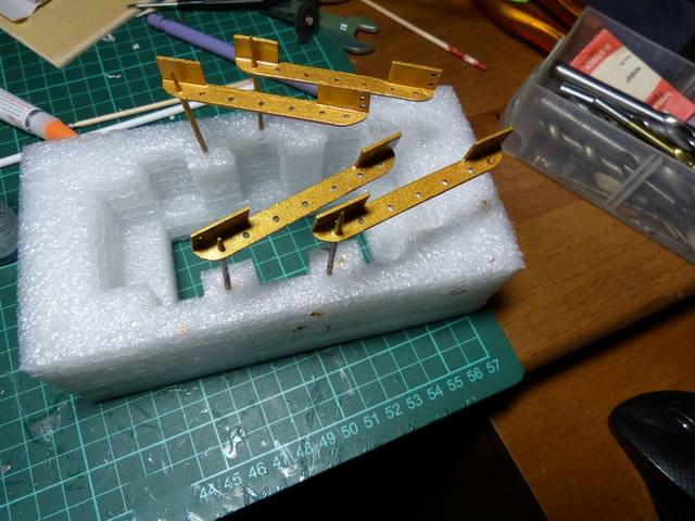

Покраска Тамия
Изображение Изображение Изображение Изображение Изображение Изображение Изображение Изображение Изображение Изображение Изображение Изображение Изображение Изображение Изображение Изображение

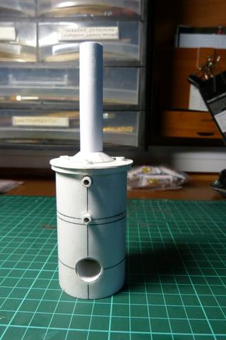

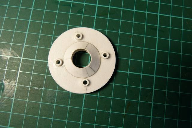

Решил строго не придерживаться этапам сборки и делать то,что будет получаться.Решил заняться дымовой трубой.Труба из ватмана проклеена суперклеем.
Сложность возникла при изготовлении раструба,долго думал,пробовал как из ватмана его сделать.Оказывается все просто,накрутил колец получилось как пирамидка,потом шлифанул наждачкой,затем пропитал суперклеем и на станок.Вот все этапы сборки трубы с топкой -
Покраска Валехо
Изображение Изображение Изображение Изображение Изображение Изображение Изображение Изображение Изображение Изображение Изображение Изображение Изображение Изображение Изображение Изображение Изображение Изображение Изображение

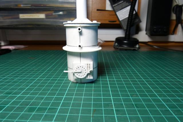

Решил потом заняться котлом и дверцей топки,все пропитано суперклеем чтобы можно было пилить,шкурить,точить
Вот этапы постройки -

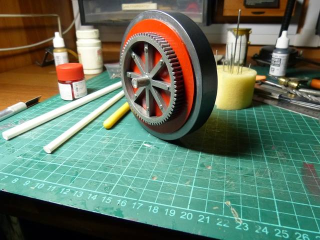

Непрочитанное сообщение Юрий Сотников » 03 мар 2018, 21:04

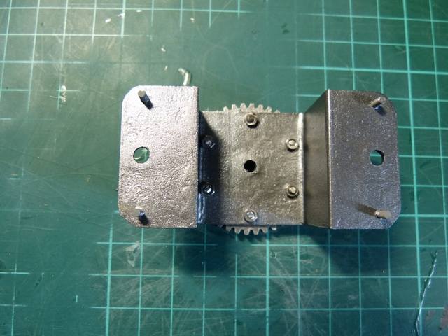

Потом занялся ведущим колесом,никак не получалось войти в габариты рамы,потому как не учел всяких деталюх которые монтируются внутри,но все же подогнал,установил шестерни и покрасил -
