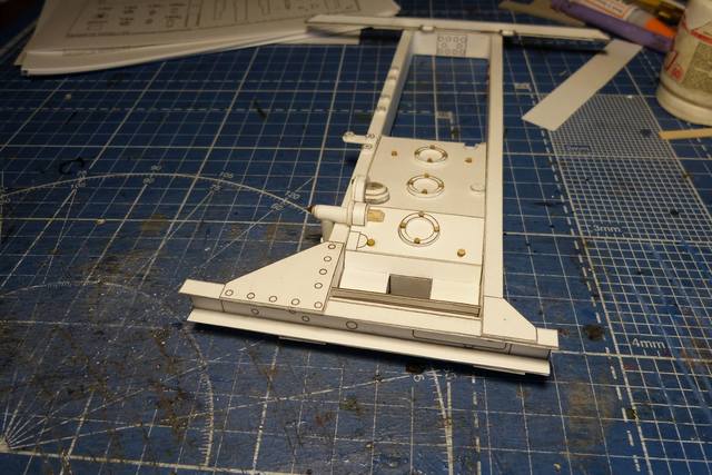

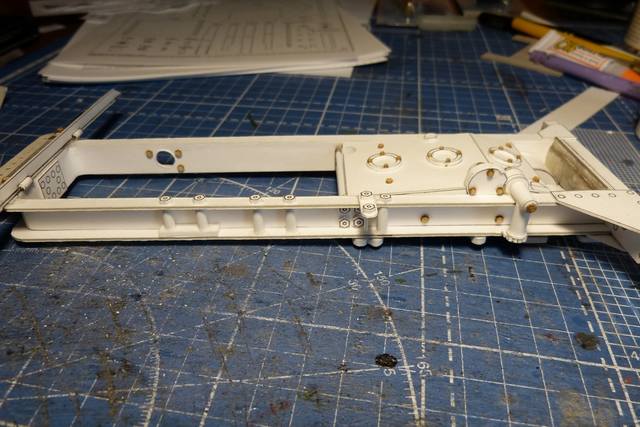

Сделана рама,фундаментная коробка и все это вместе.Сейчас подбираю материал для своей приспособы для заклепок,пока все что сделал без клепа.

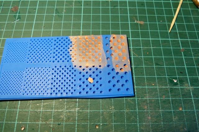

Вопрос встал в изготовлении заклепок,друг из Казахстана Володя Реутский посоветовал поискать приспособу по их изготовлению.ВКонтакте я поговорил с Павлом Черепановым из магазина Ост фронт и он показал что может подойти и я заказал у него эту штуку.
Сначала испытывал так скажем огнем,запаливал литники и прям так с огнем впиндюривал в ячейку,ячейка не плавится и это радует,но пластик в таком виде мне не подходит.
Потом начались эксперементы с разными шпаклями,автомобильная при высыхании получается с утяжками а это есть не хорошо.
Ни обычная ни 2-ух компонентная не подошли,потом попробовал обычную акриловую по дереву,все получается,но крошится и я ее 1 к 1 смешал с ПВА результатом доволен,но очень долго сохнет и тогда пошел в магазин Леонардо в отдел где материалы для лепки и взял какуюто быстрозастывающую глину,получилось нормально мне понравилось ну и то что цвет не белый мне это удобно,глину вмазываю прям пальцем время застывания минут 15,потом влажной тряпочкой снимаю излишки и получаются клепки.Гайками не занимался потому как у меня их нарезаных на картоне тыщь 20 и брал я эту приспособу только для заклепок.

Это вторая партия
Вмазал пальцем -
Протер влажной тряпочкой убрал излишки чтобы краешки были ровными -
Ну и сами клепушки -

Ну вот клепушки из моей новой приспособы,я очень доволен
