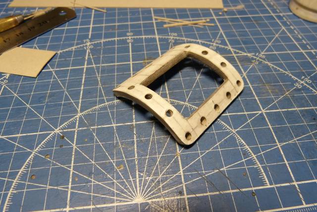

Непрочитанное сообщение Юрий Сотников » 12 апр 2018, 17:22
Строю котел

Непрочитанное сообщение bossnet1 » 12 апр 2018, 18:11
Блин перегородки как будто ток с завода, Юра круто *BRAVO* good
Непрочитанное сообщение канопус » 12 апр 2018, 18:38
Не Вов, на заводе хуже :D Там конвейер бездушный. А Юра душу вкладывает в свои модели.
Непрочитанное сообщение Юрий Сотников » 12 апр 2018, 19:23
Спасибо братцы :) :) :)

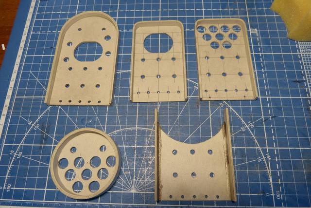

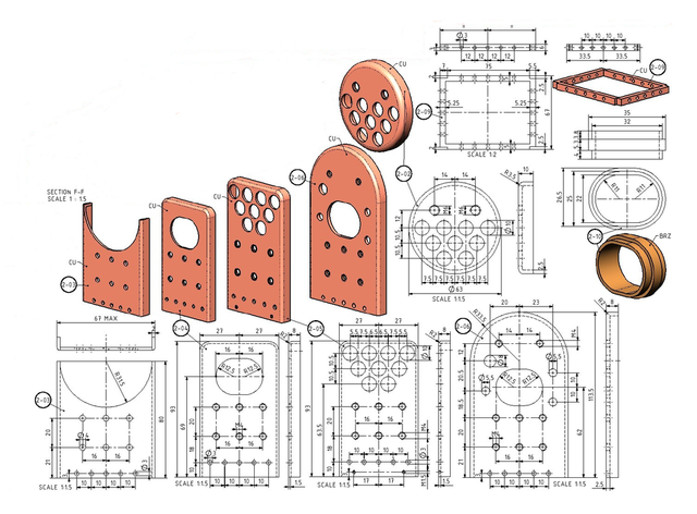

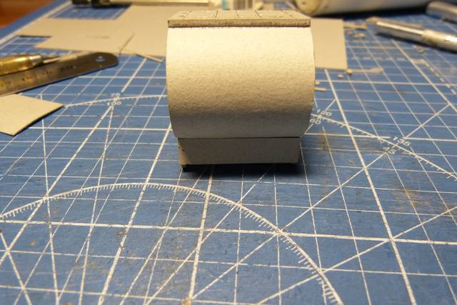

Непрочитанное сообщение Юрий Сотников » 18 апр 2018, 16:04
Шнобак трактора готов,кожух котла тоже сваял,теперь надобно дальше двигаться по узлам на котле чтобы потом всю ререднюю часть вышкурить ,загрунтовать и малярные работы.

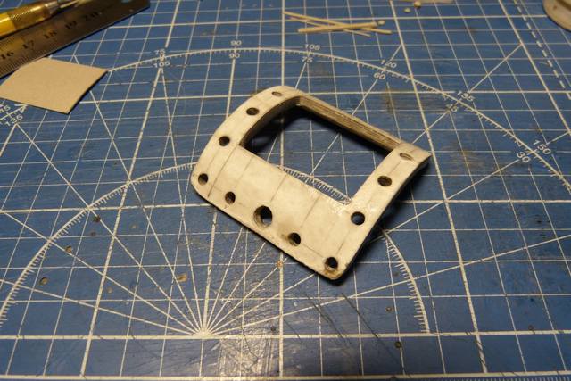

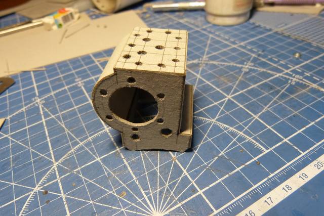

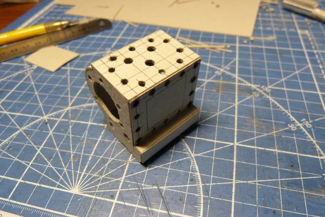

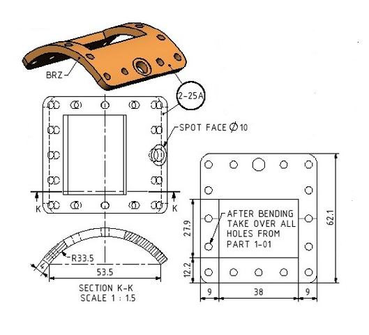

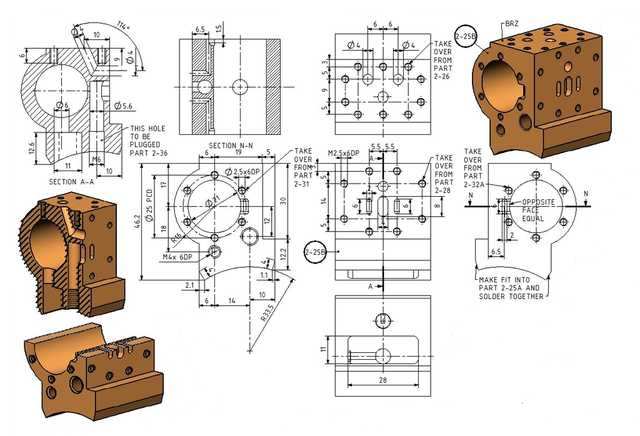

Вот первый узел котла паровая машина паро-распределительного механизма,монтажная плита паровой машины
Непрочитанное сообщение Юрий Сотников » 18 апр 2018, 16:06
Паровая машина , некоторые технологические отверстия делать не стал потому как конструктивно они на саму модель влиять не будут,но установочные сделаны все
