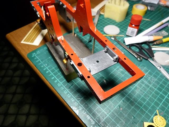

Непрочитанное сообщение Юрий Сотников » 03 мар 2018, 21:18

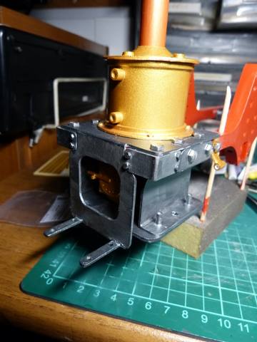

Площадка для установки котла доступа к топке и монтажу подножки -

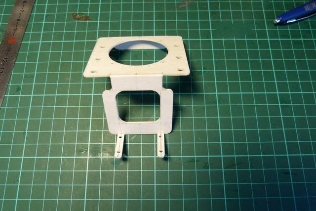

Непрочитанное сообщение Юрий Сотников » 03 мар 2018, 21:23

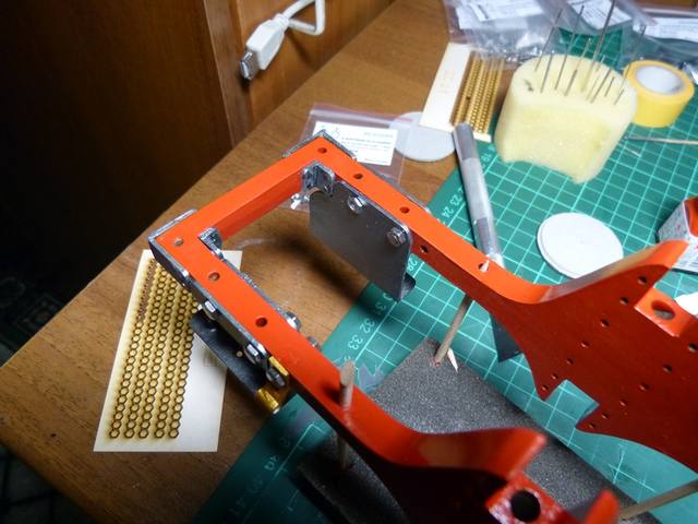

Немного деревянных деталей.Площадка для установки паровых цилиндров и крепление передней поворотной тележки -

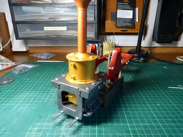

Непрочитанное сообщение Юрий Сотников » 03 мар 2018, 21:32
Собрал,что наваял,все на болтах как на чертежах и если,что модель можно будет разобрать.

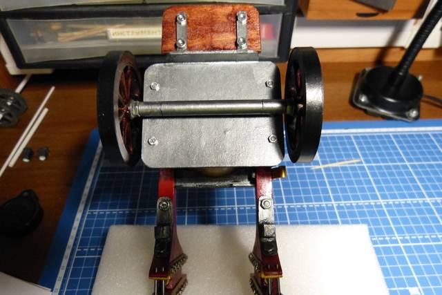

Непрочитанное сообщение Юрий Сотников » 03 мар 2018, 21:51

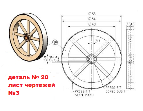

Сделал колеса -

Непрочитанное сообщение Юрий Сотников » 03 мар 2018, 21:55

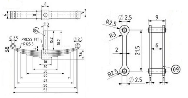

Собрал рессоры и крепление колес -
Установил колеса -

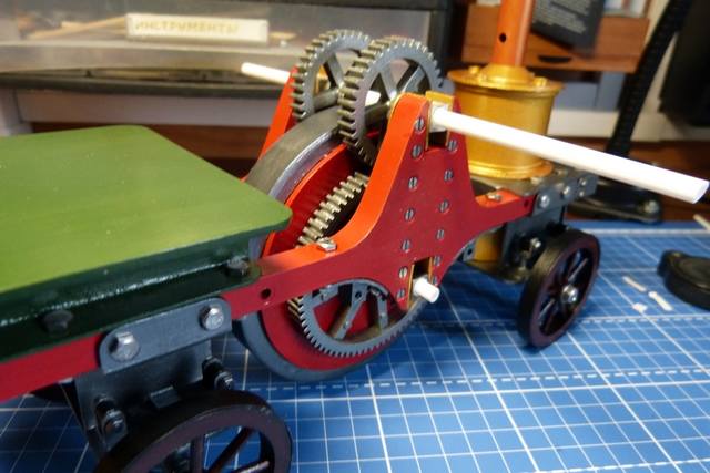

Непрочитанное сообщение Юрий Сотников » 03 мар 2018, 21:57
Шестерни привода паровых цилиндров -

Непрочитанное сообщение Юрий Сотников » 03 мар 2018, 21:59
Примерка ведущего колеса и шестерней привода паровых цилиндров -

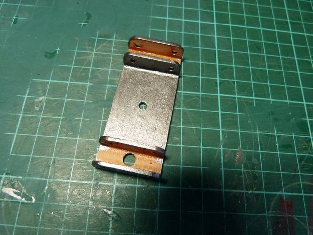

Непрочитанное сообщение Юрий Сотников » 03 мар 2018, 22:04
Сделал и установил кронштейны и рессоры ведущего колеса -
