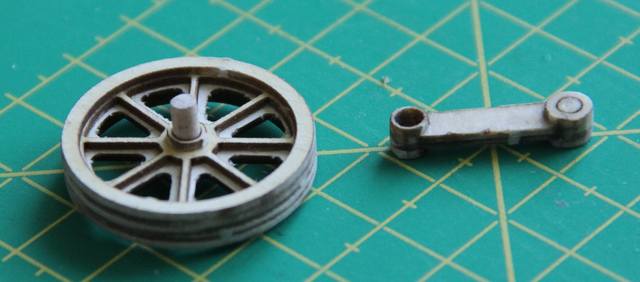

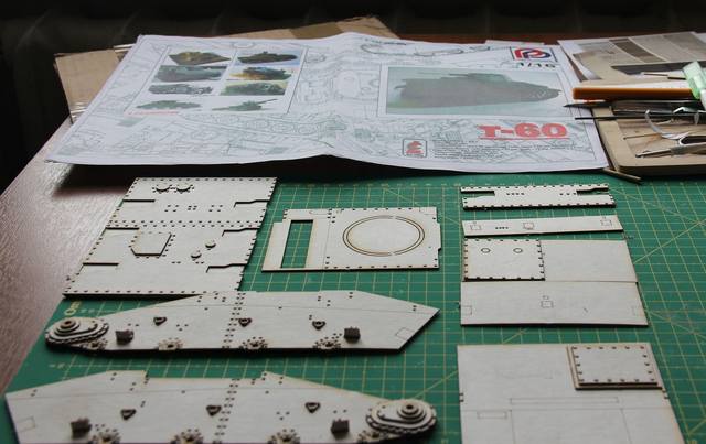

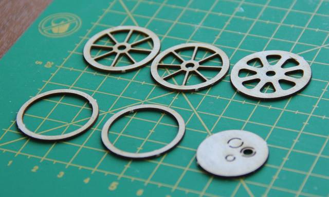

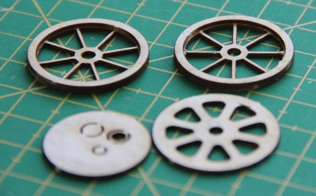

Выложив модель пора выложить и её сборку. Сборка не сложная, поузловая. Начнем с колес.
Получается бутерброд из пяти слоев картона.

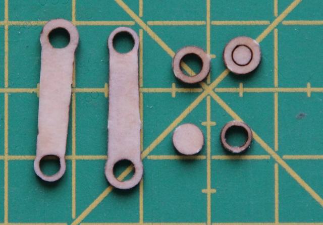

Балансир собираем также. Все получается легко и просто. Для прочности мелкие детали пропитал клеем.

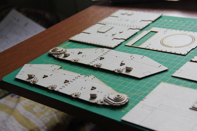

Сразу на плоские поверхности наклеил болты и гайки из комплекта.
Заодно установил упоры балансиров и основания ведущих колес.

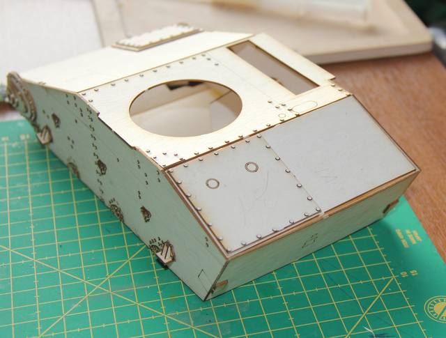

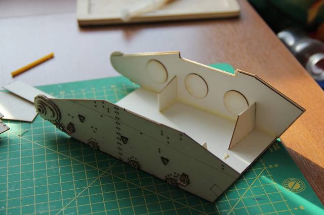

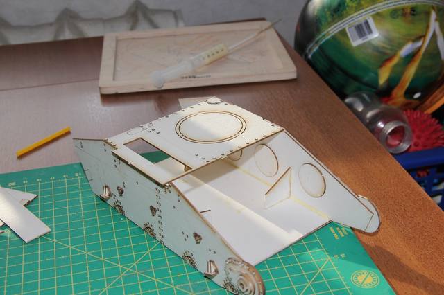

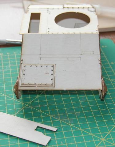

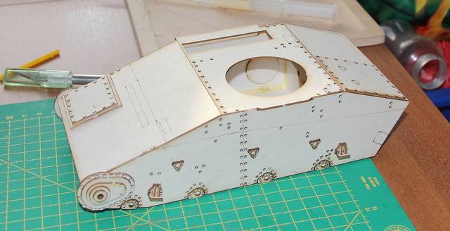

Начинаем собирать корпус из готовых боковин и днища. Для жесткости поставил распорки.
В принципе все сошлось. Был какой то перекос но откуда он вылез не понял. Заклеил полосочкой.
Корпус практически готов. Осталось установить воздухозаборники из сеточки.

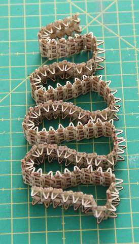

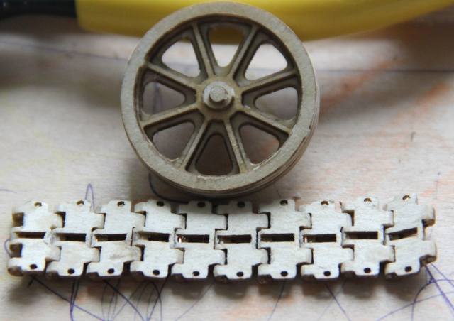

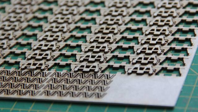

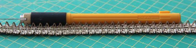

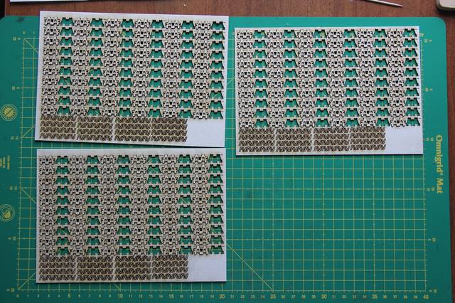

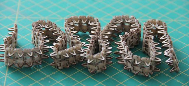

Дальше на очереди гуси.
Стал их склеивать в бутерброд не отделяя их от основания. Не потеряются. Карторн пористый пришлось
пропитывать цианом. Готовую пару просверливаем отверстие под палец. Под палец используем проволку
0,3. Соединяем ей. Потом приклеиваем гребни. Получается гусеница.
Кирилл Владимирович
Сообщения: 283
Откуда: Оренбург, Степной
Re: Сборка Т-60 от РР scale models.
Непрочитанное сообщение Кирилл Владимирович » 27 апр 2014, 12:59
Гусеница растёт.
Превращается в змею.

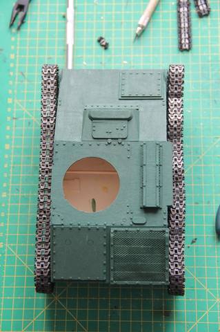

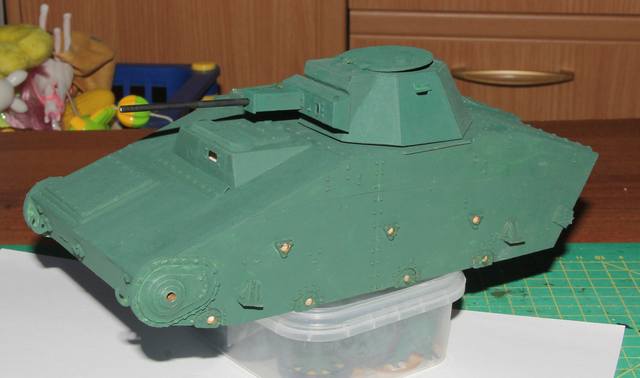

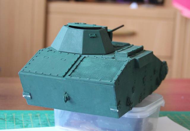

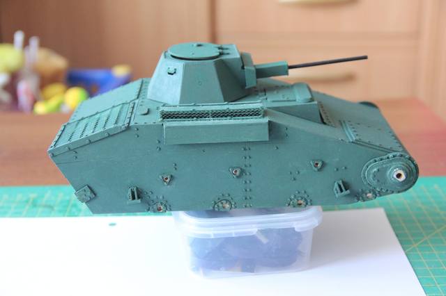

Собрал корпус и башню. Покрасил все кисточкой. Краска темно-зелёный акрил №51 от Звезды. Как базовый.
Кирилл Владимирович
Сообщения: 283

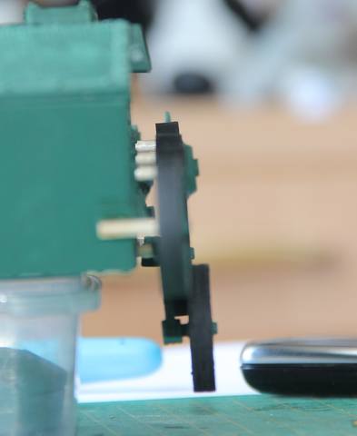

Непрочитанное сообщение Кирилл Владимирович » 30 апр 2014, 15:15

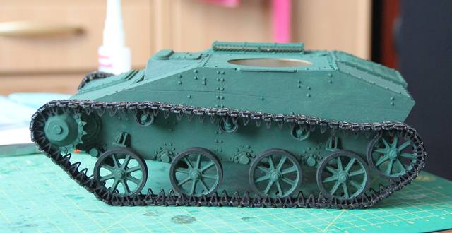

К корпусу примеряем колеса с балансирами. Всё надо выставить на одной линии.
Примерив гусеницу видим что она очень длинная.
Приклеив все колеса по ним укорачиваем гусеницу.
