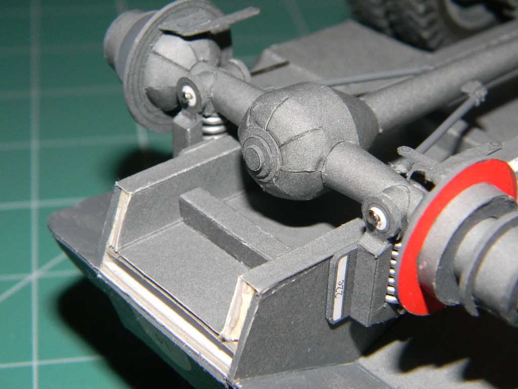

Re: Steyr ADGZ (Австрийский "тяни-толкай") WEKTOR 4/2014
Спасибо Илья!

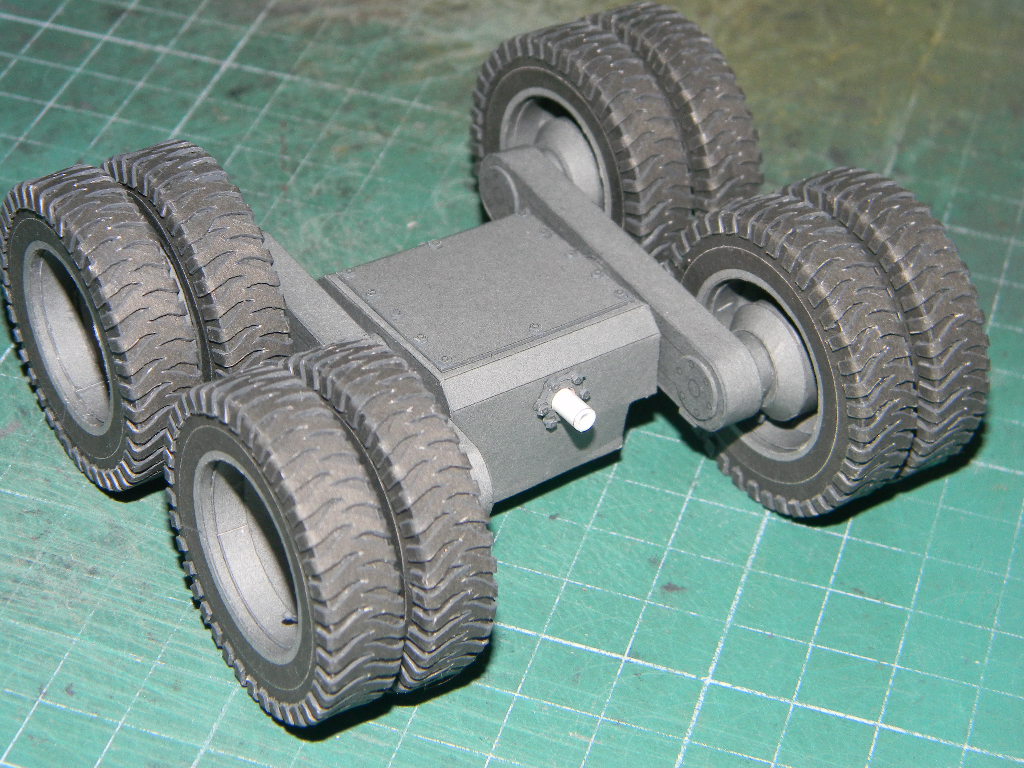

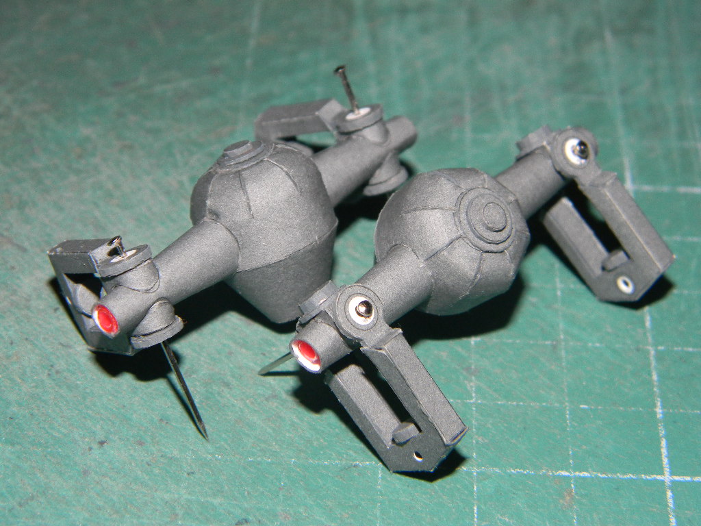

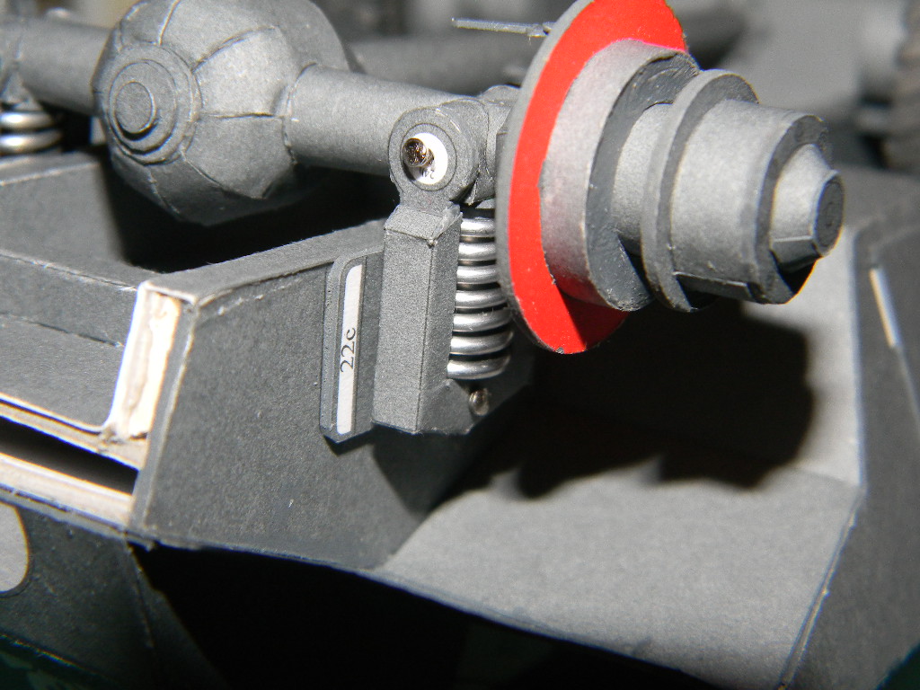

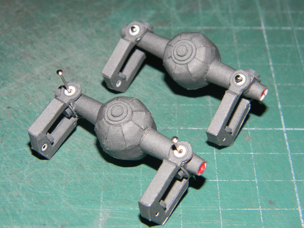

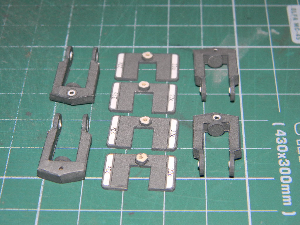

Итак, пока есть время...
...традиционная примерка...
...колеса пока просто приставлены.
Продолжение следует...

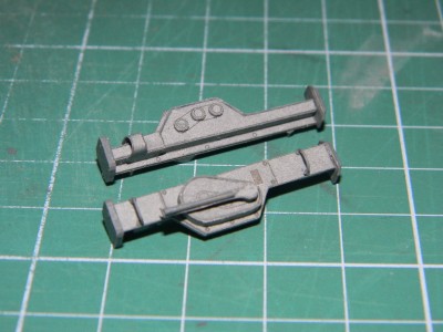

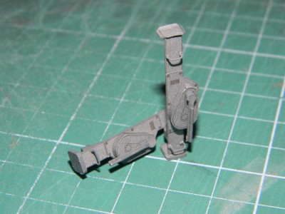

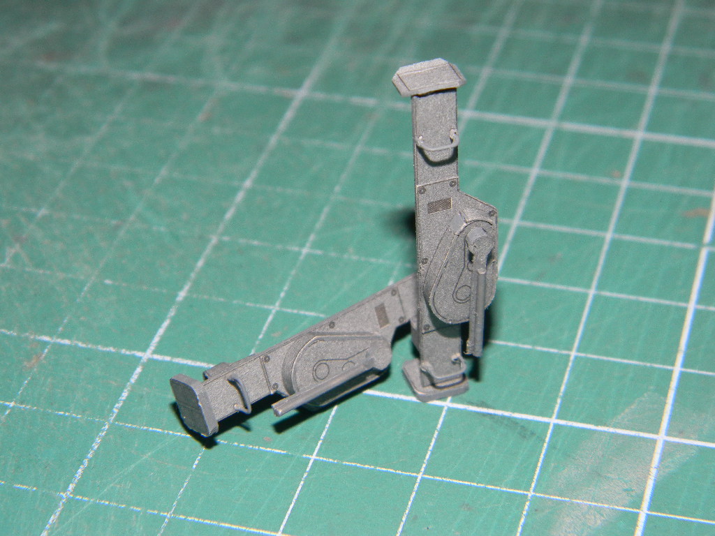

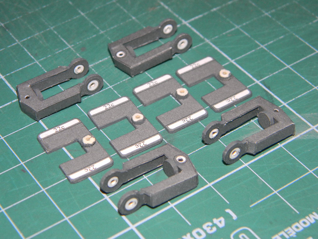

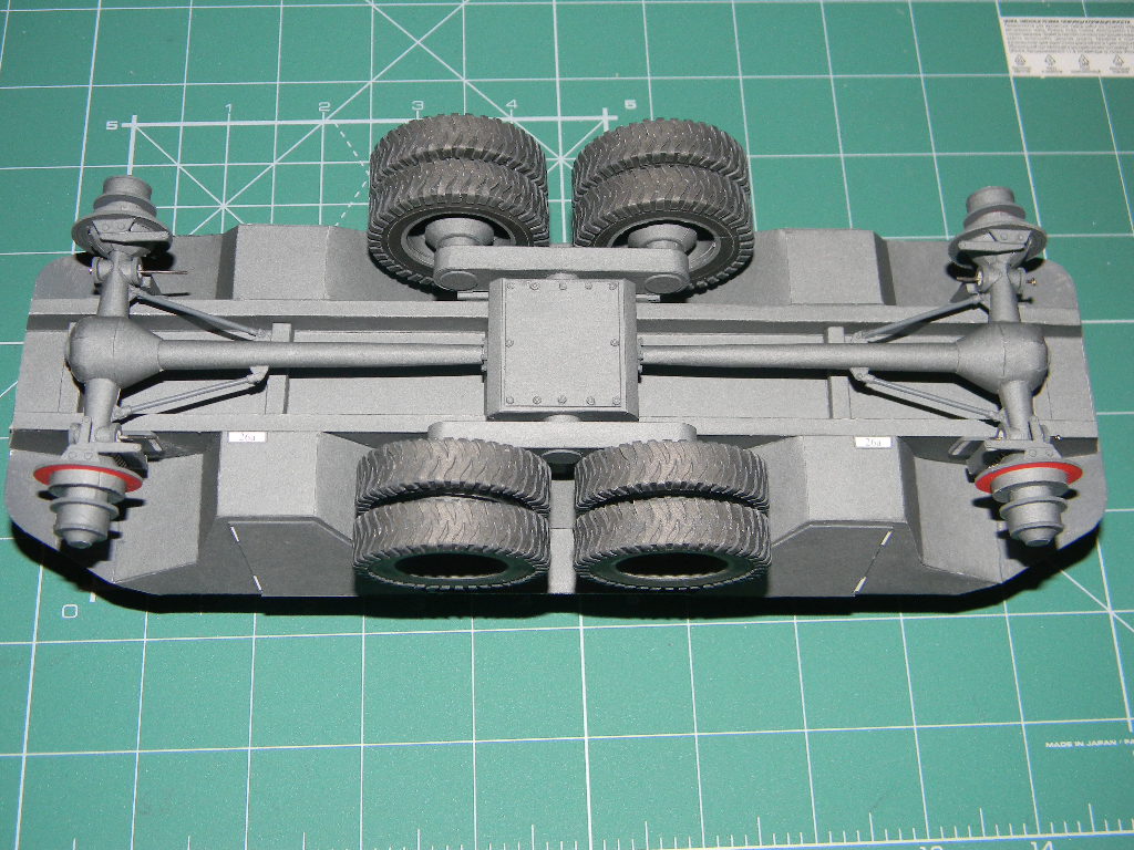

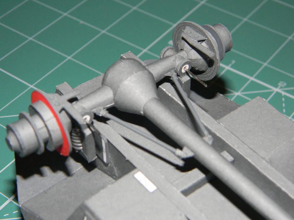

Пришла очередь домкрата...
...точнее пары домкратов.
Ну и потихонечку продолжаем работы по ходовке... ...как то так.

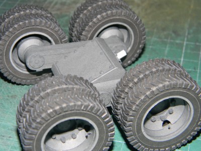

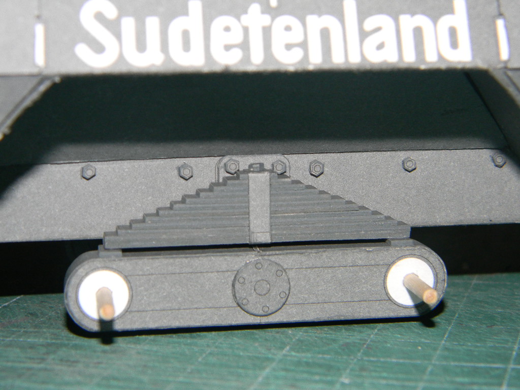

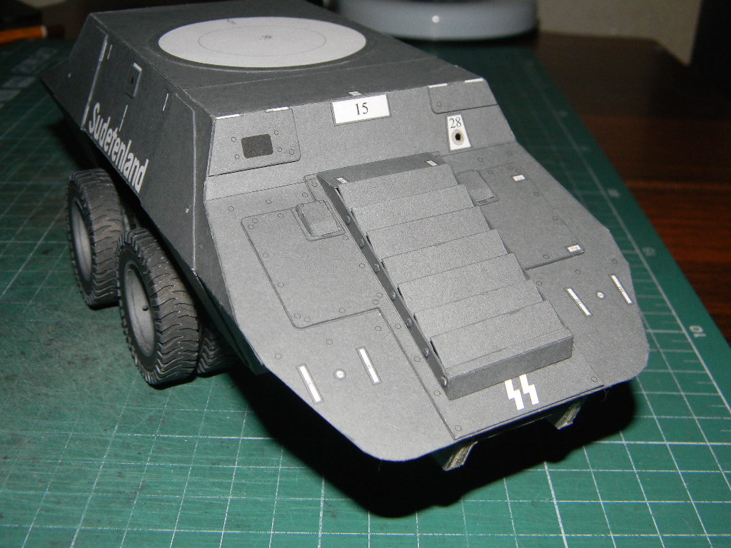

Ну вот и еще чутка...
...почти определили - где "морда", а где "зад".
Ну а дальше пойдет по медленнее.

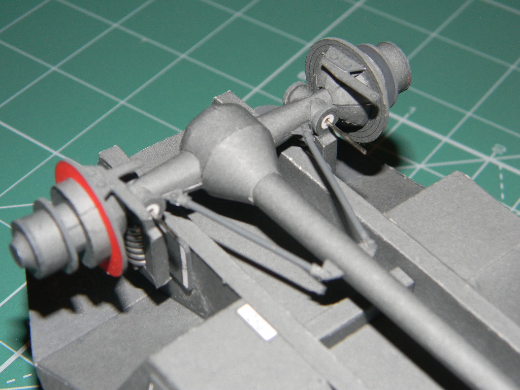

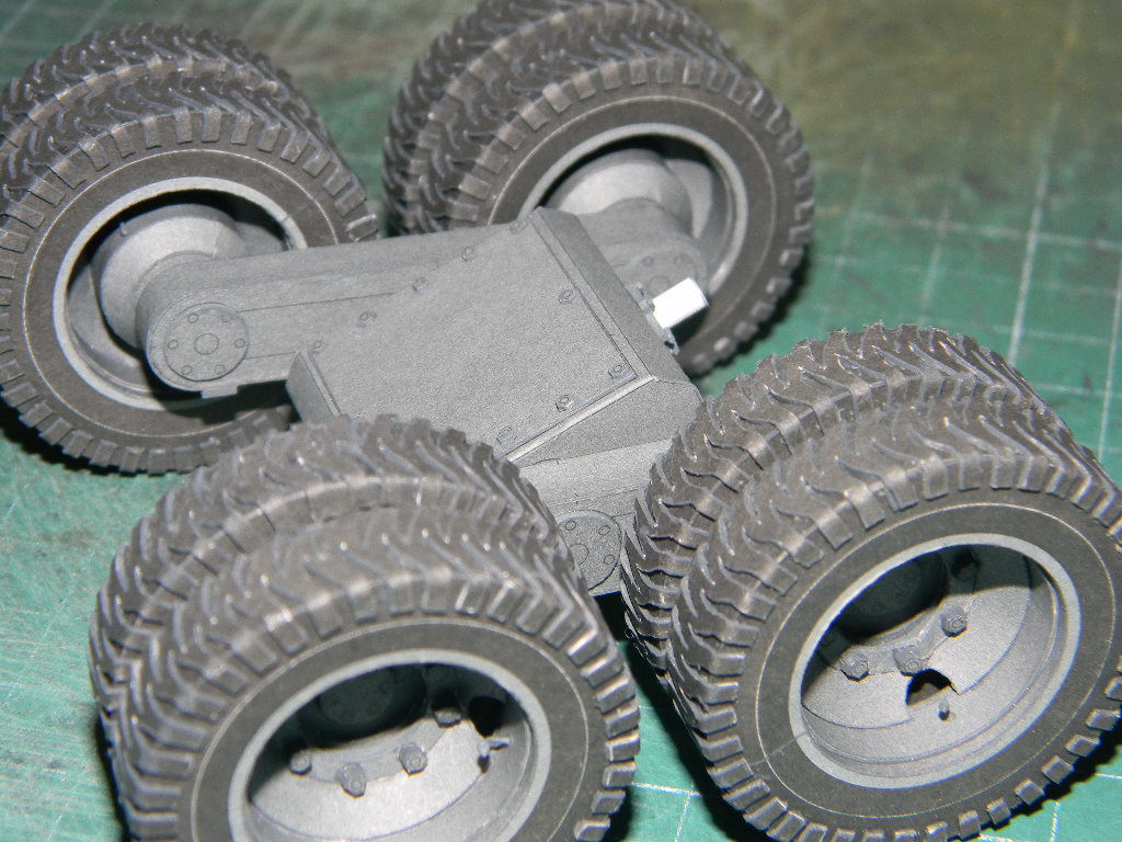

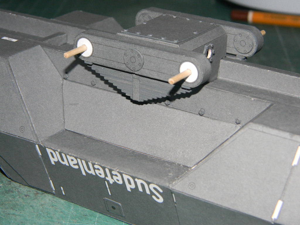

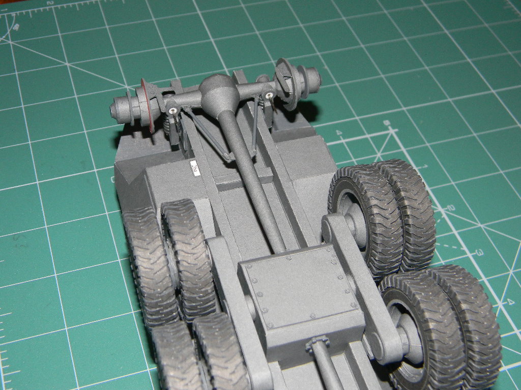

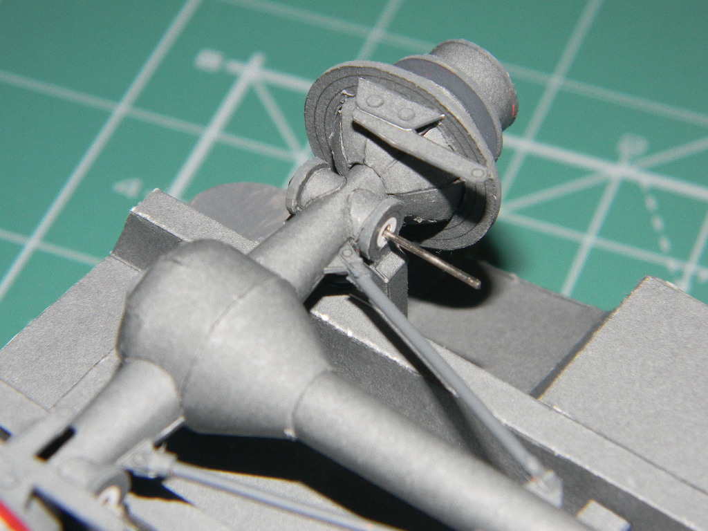

...там где капот - зад, а где вентрешетка - морда!
В общем продолжаем ходовую... ...лепестки с первого раза у меня хорошо не получаются, а запаса (как у Рафальски) здесь нет.
Еще есть проблема, деталь 24g (1 мм) должна пройти сквозь 25r (2 мм)??? Это детали, которые делаются по шаблону!
Решил так - в мост запустил трубочку от ватной палочки (ее просто просверлить), а за концовки вала пристрою из зуботыек.
Как то так.
Как то так.

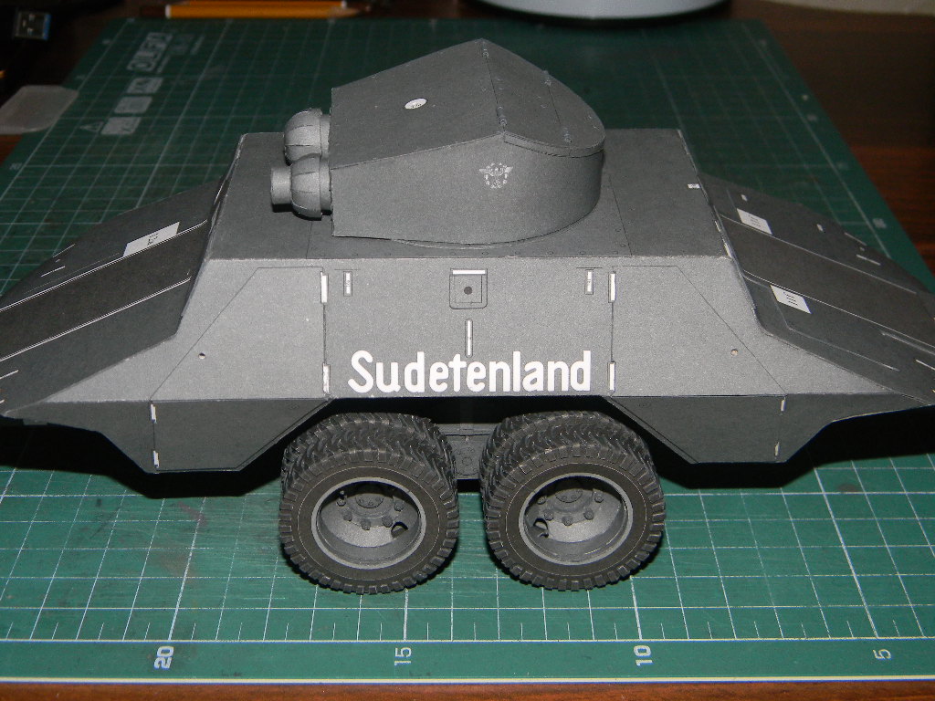

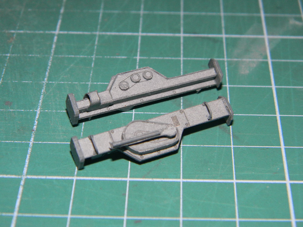

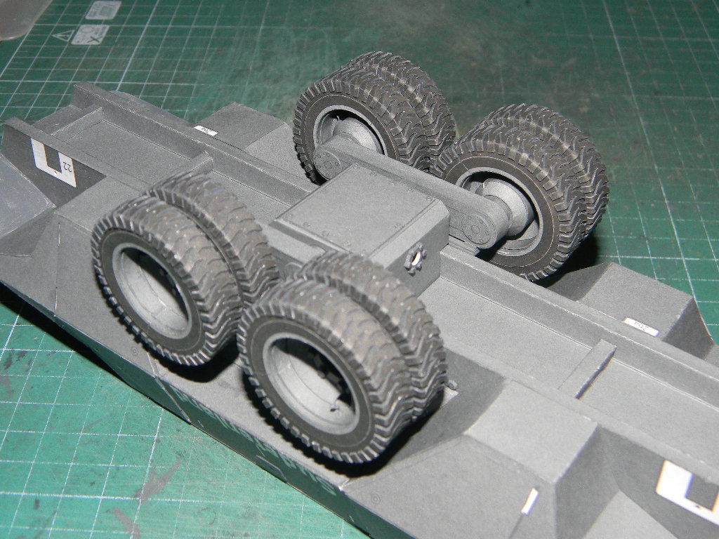

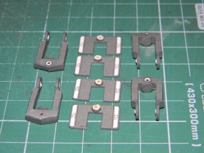

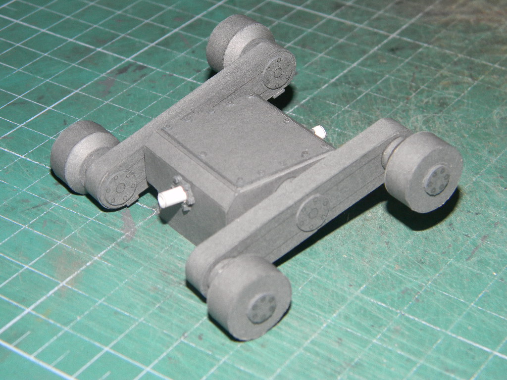

Все меньше удается выкроить времени, но стройка идет...
...пока все на сопляхтолько наживлено.
При всей кажущейся простоте - у меня почему то идет со скрипом, кроме того образовалась проблема...
...в общем этот номер не прошел, жесткости ноль - пока будем думать как выкрутится.Решил так - в мост запустил трубочку от ватной палочки (ее просто просверлить), а за концовки вала пристрою из зуботыек.
![Изображение]()
Для жесткости можно попробовать на ось подмотать офиски,и просверлить насквозь, так как по диаметру чулка моста видно что место еще малость есть, или саму ось
тоньше поставить.Не очень хорошо что он конусом, идеально бы получилось когда чулки еще к мосту не приклеивались, тогда можно было бы
подогнать. Или как вариант плотно закрепить ось, а деталь 24 сделать короче и не 4 а 8 по штуке на сторону, и на супер клей с каждой стороны
до оси, тогда ось сверлить не надо, но так можно попробовать если подвеску делаете не подвижной. Попытался объяснить идею. Удачи !!!

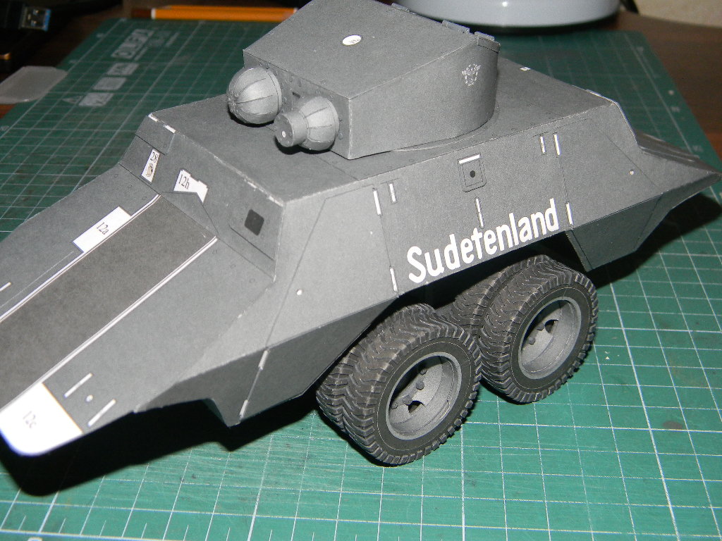

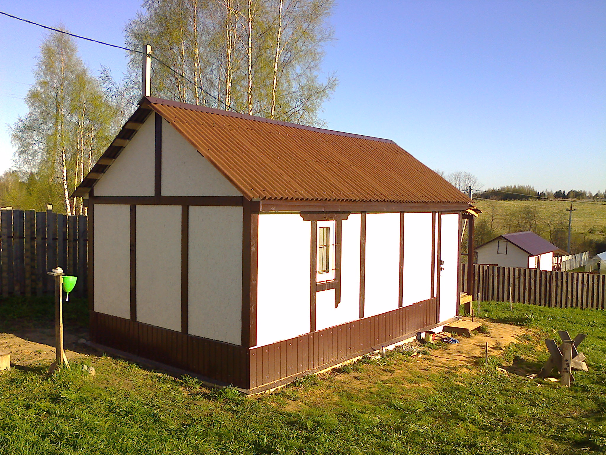

В связи с беспокойством товарищей по общему делу спешу сообщить - я не пропал!
Но за прошедший месяцвоз"тяни-толкай" и ныне там...
...модель не заброшена и однозначно будет закончена!
А пока занимаюсь другой, более важной моделью в масштабе 1:1... ...как то так!
