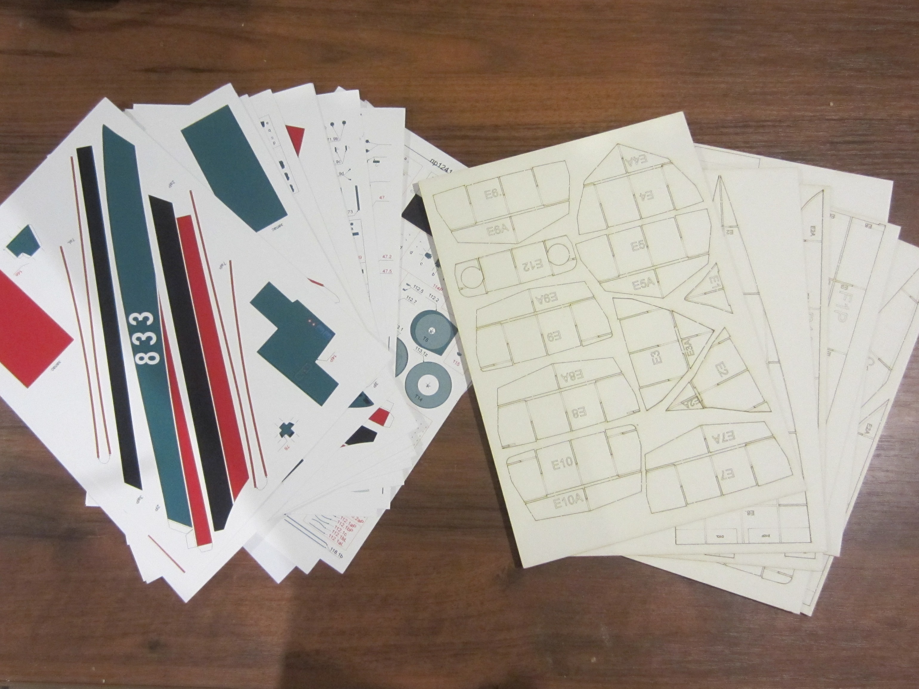

Тестовая сборка ракетного катера пр. 12411Т в масштабе 1:100.
Разработчик – Александр Ранцев (г. Вильнюс)
Где будет издаваться модель - ясности пока нет.
Развертки распечатаны на струйном принтере, лазерная резка каркаса изготовлена на заказ.

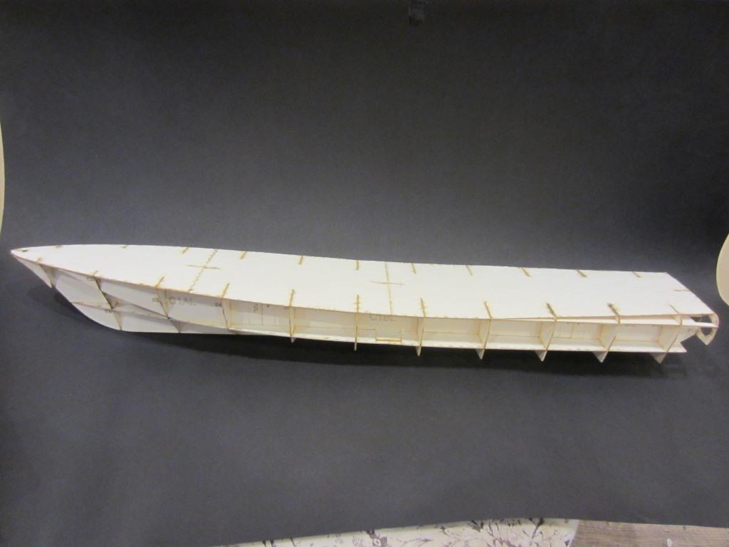

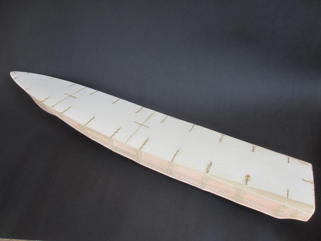

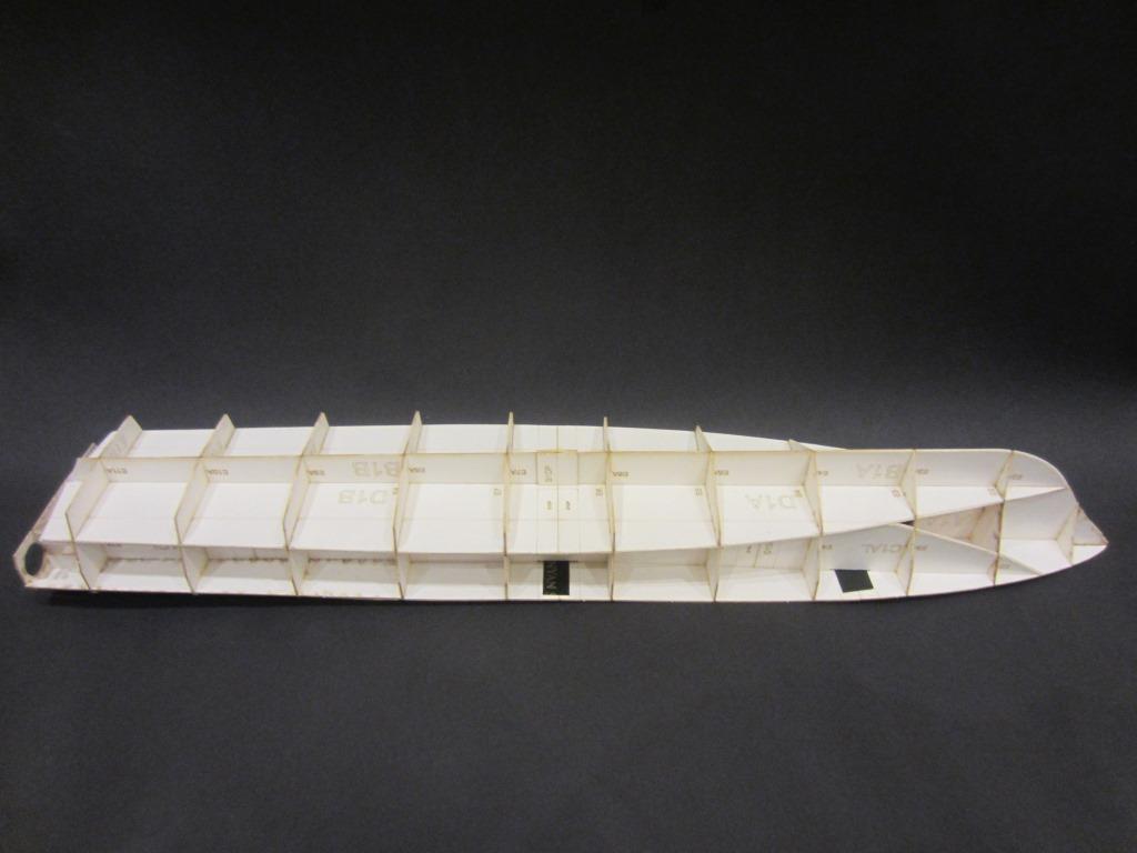

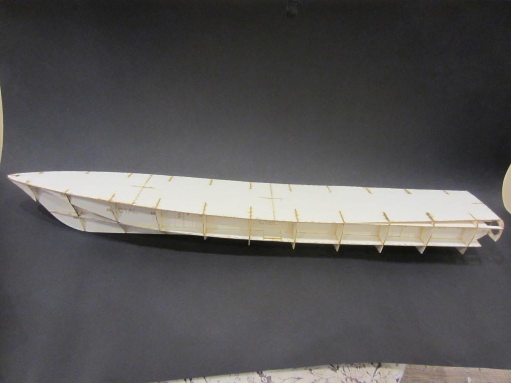

Ракетный катер пр. 12411Т
Собран каркас. Следующий этап - изготовление болванки.

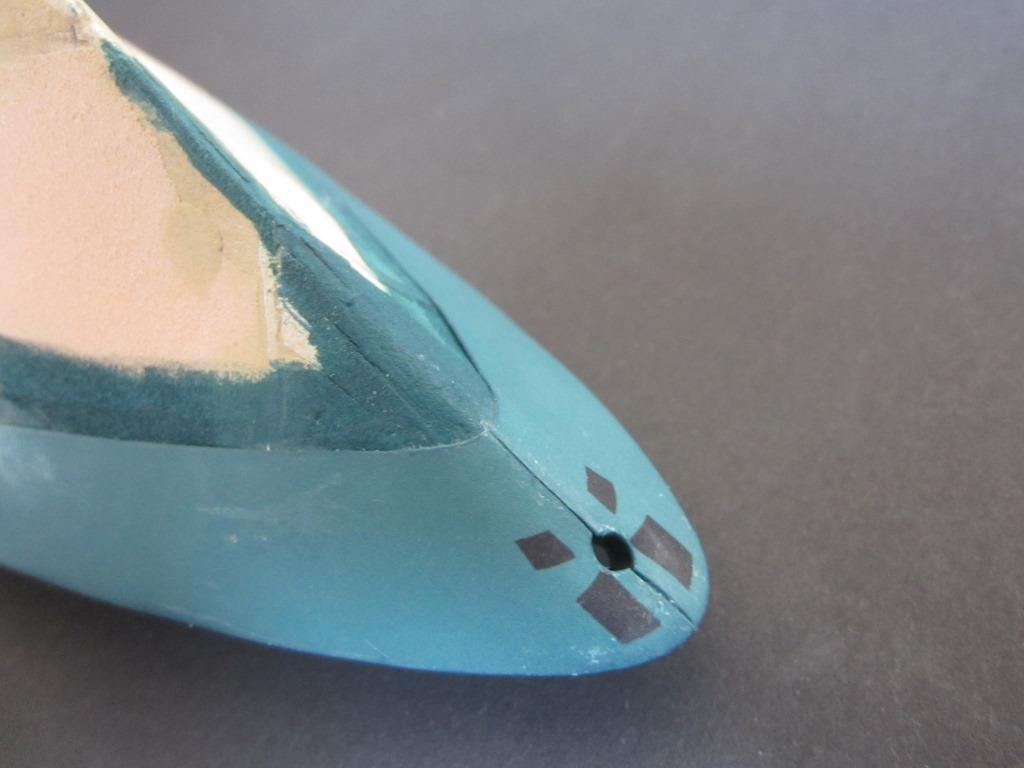

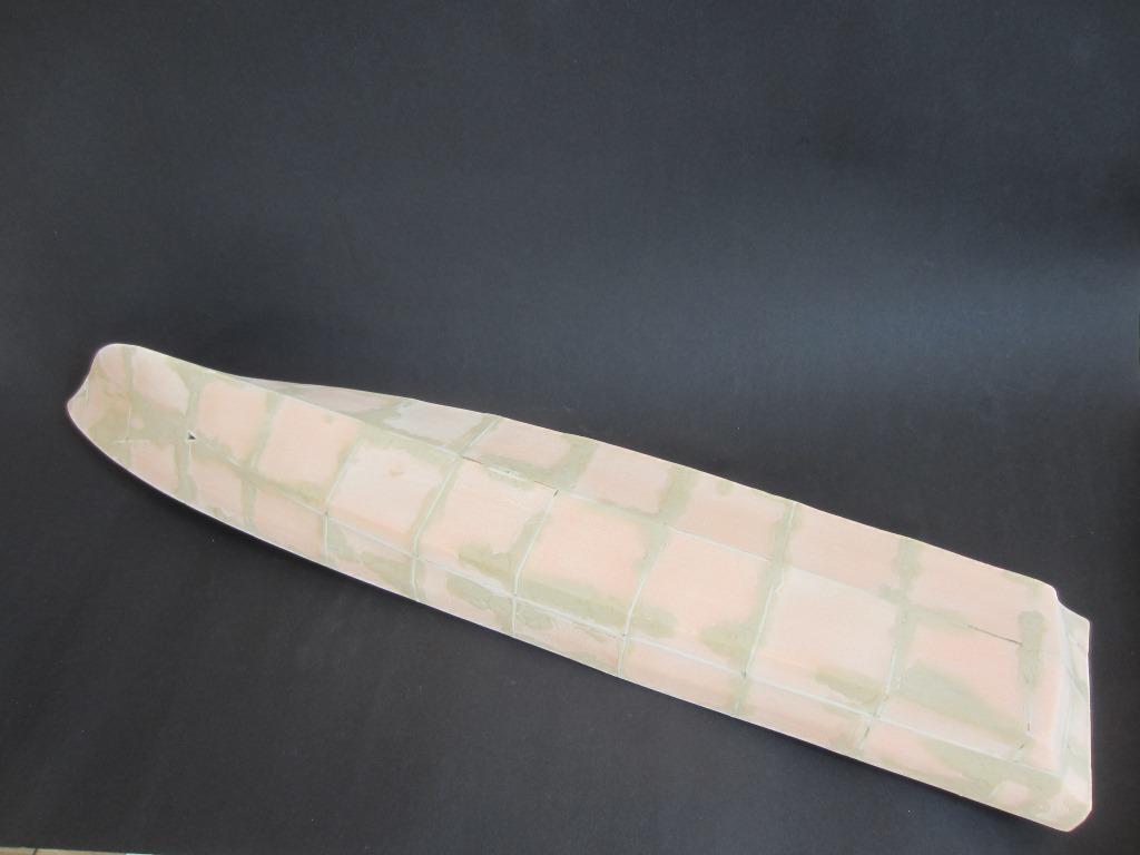

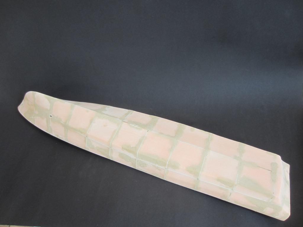

Болванка готова (пеноплекс + акриловая шпатлевка для дерева). Следующий этап - приклеивание обшивки корпуса.

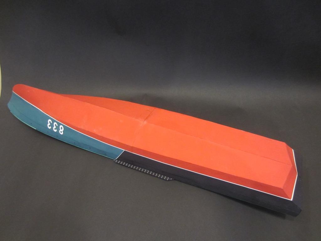

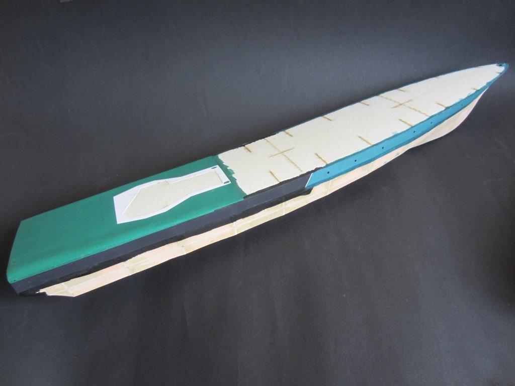

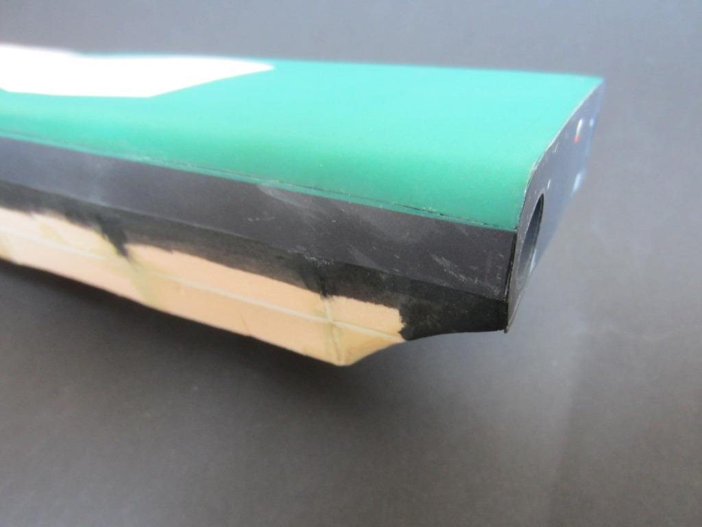

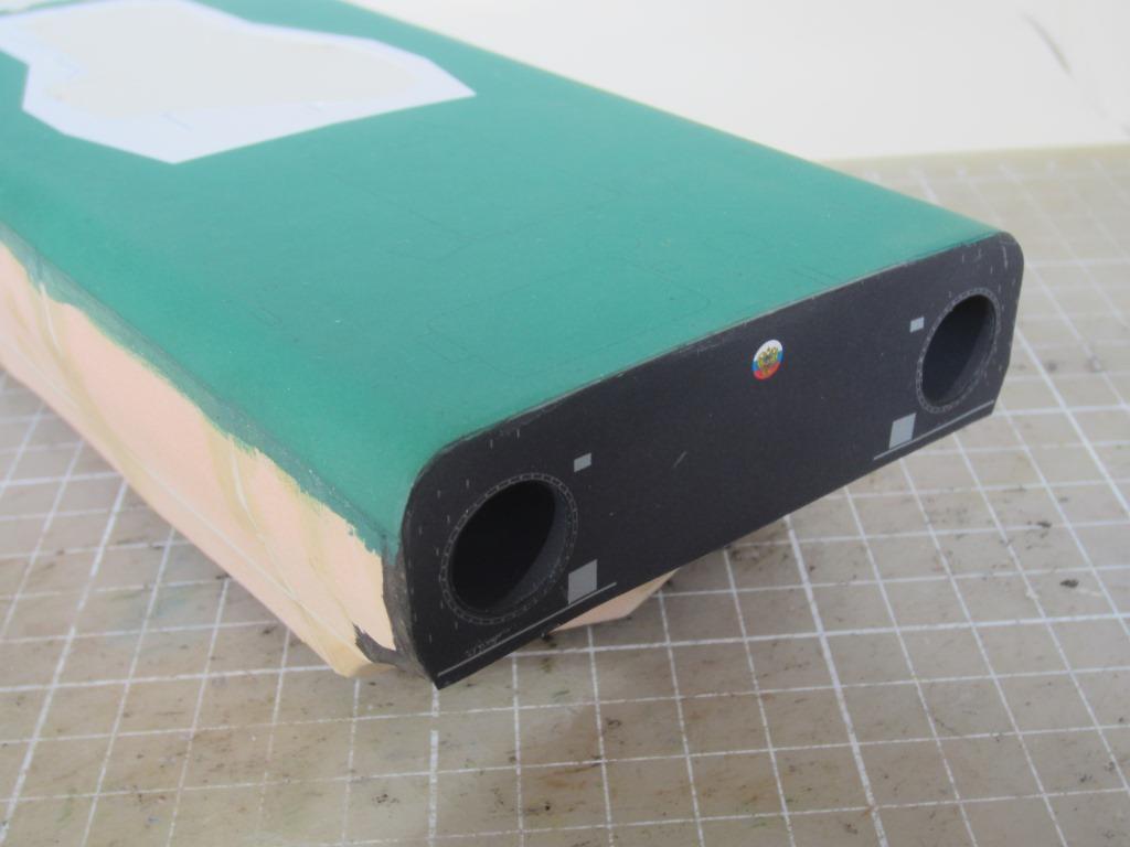

Начинаем приклеивать обшивку.
Палуба в корме закругляется к бортам - эта форма весьма непроста.
Грань между палубой и кормовым транцем, увы, получилась не идеальной - имеем то, что имеем...

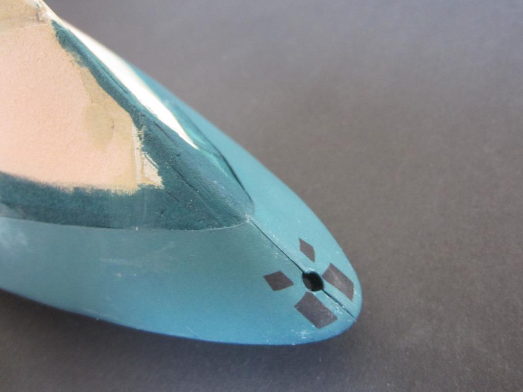

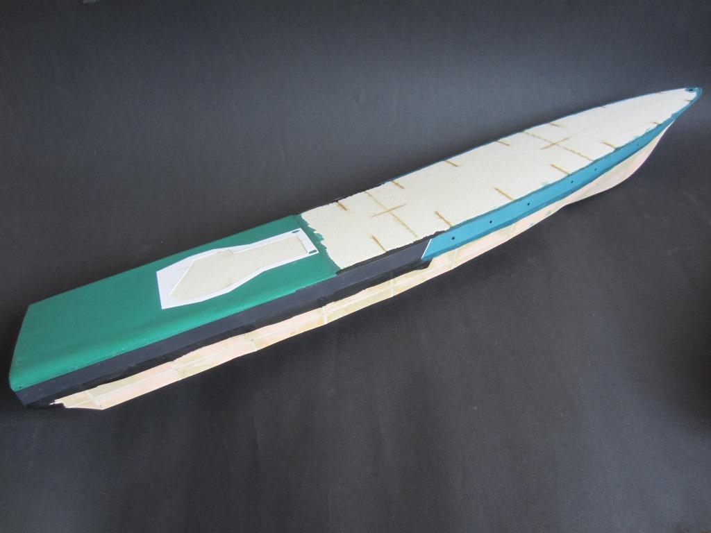

Вслед за палубой и транцем пошла обшивка бортов - пока что верхний уровень.
Носовую часть палубы пока не приклеиваем: на ней есть выступающие площадки, выходящие за края бортов - и в процессе кручения-верчения корпуса эти площадки непременно помнутся. Так что этот этап отложим напоследок.

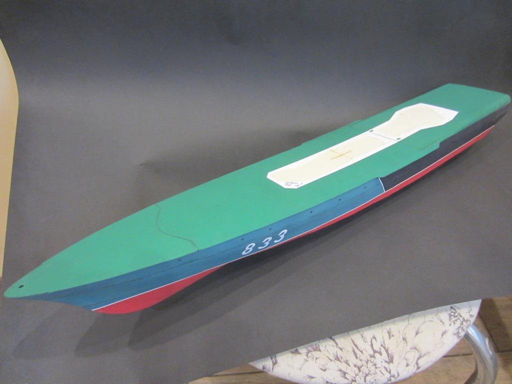

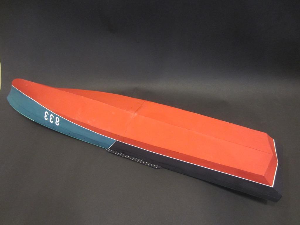

Наклеена обшивка корпуса (пока без мелких накладных деталей).

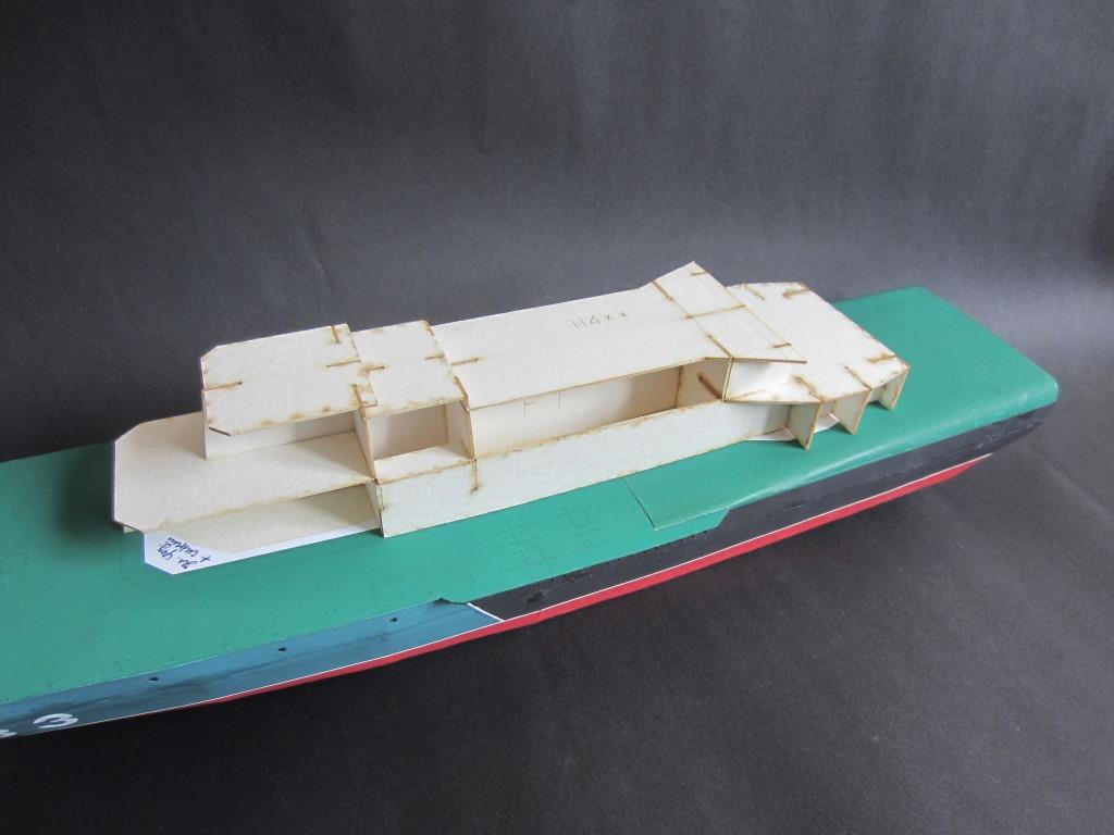

Примеряем к корпусу каркас надстройки.

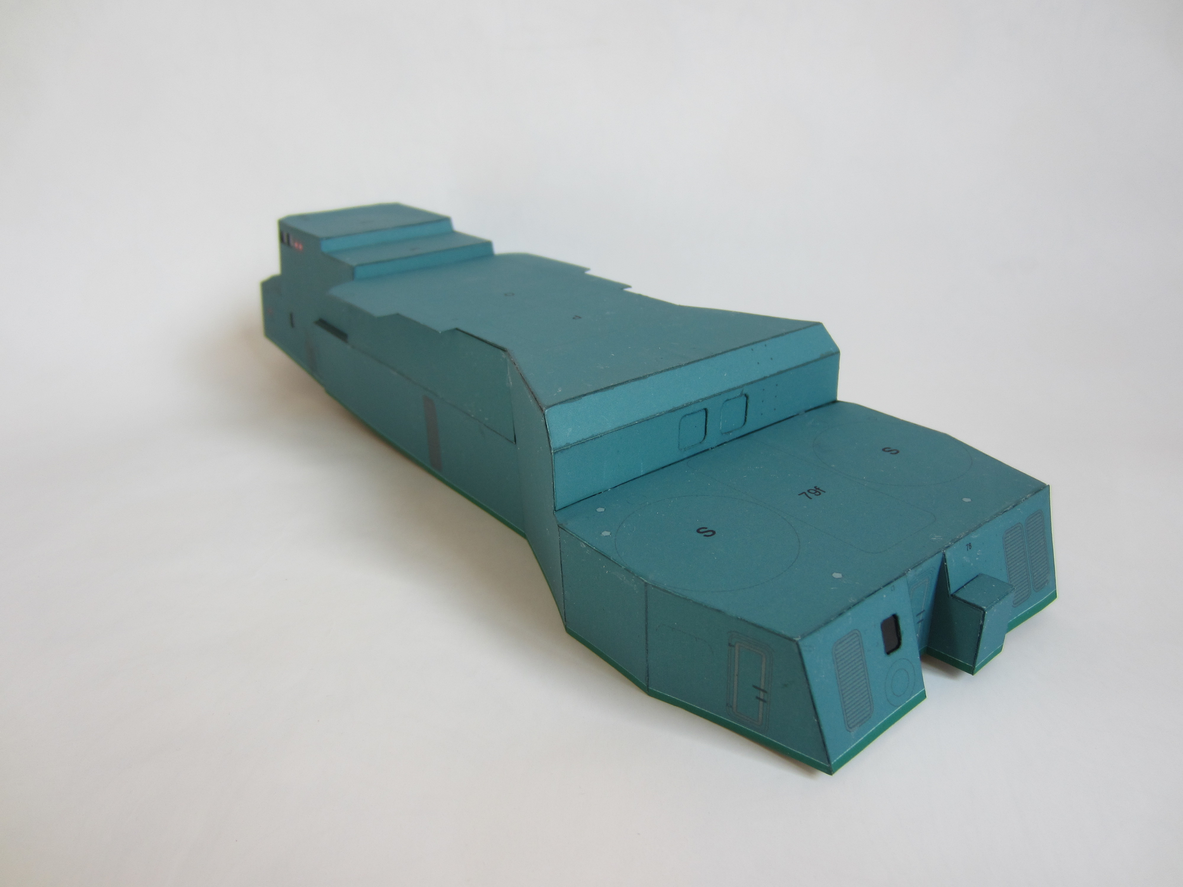

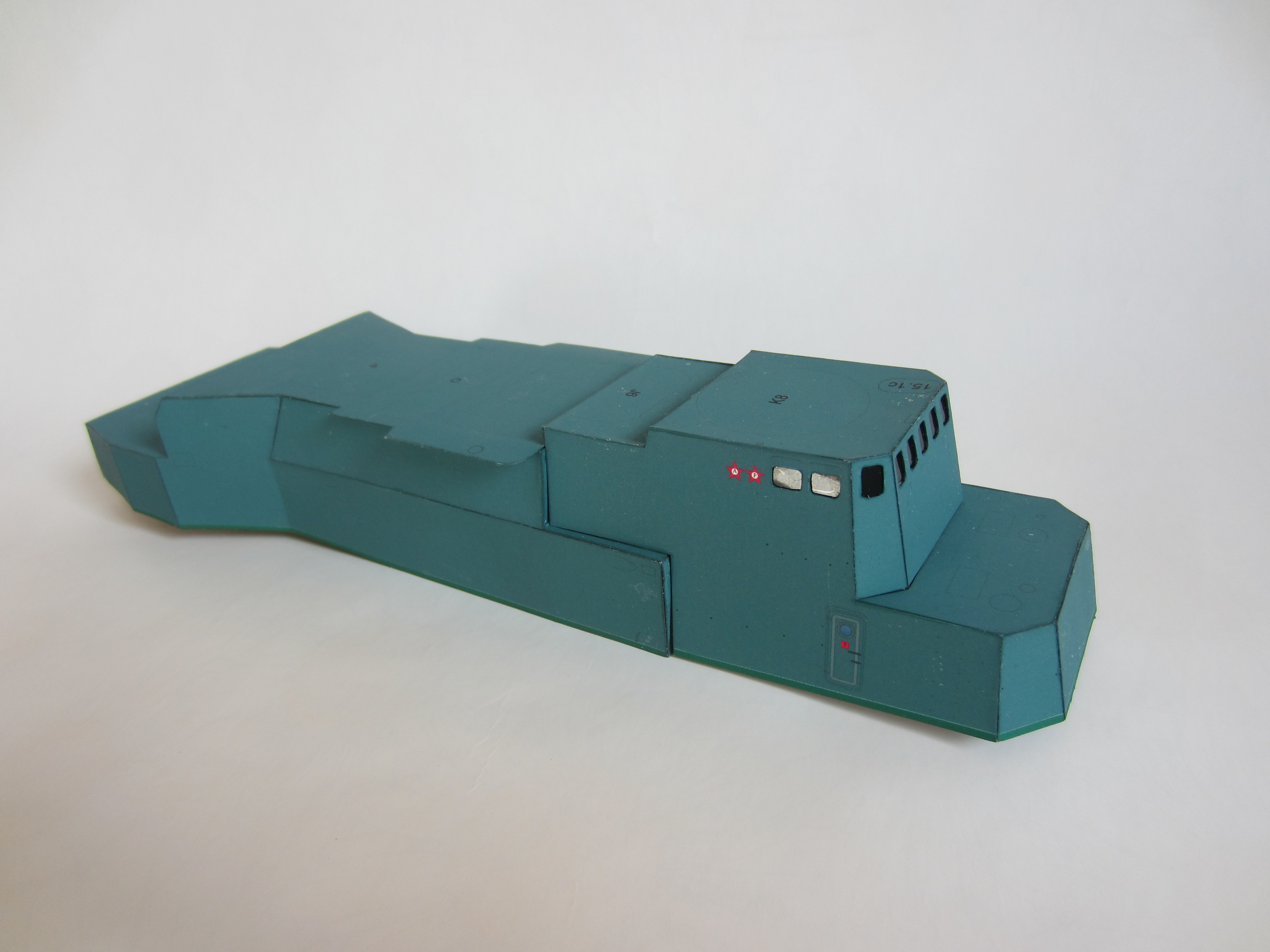

Обшивка надстройки

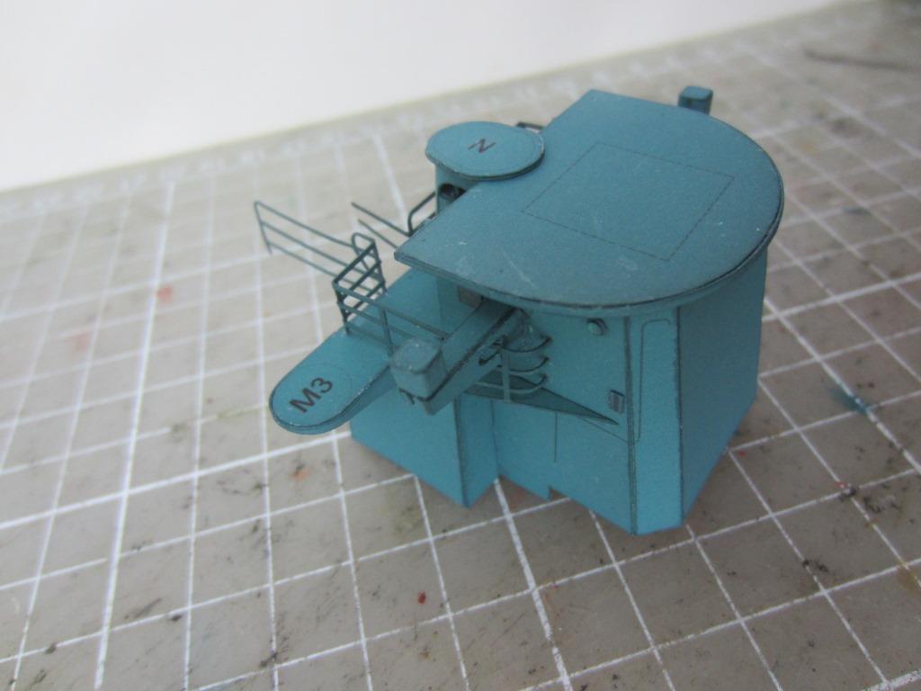

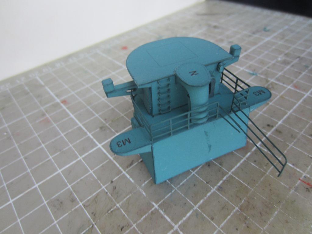

Второй ярус надстройки (леера - лазерная резка от SLC, изготовленная на заказ).
