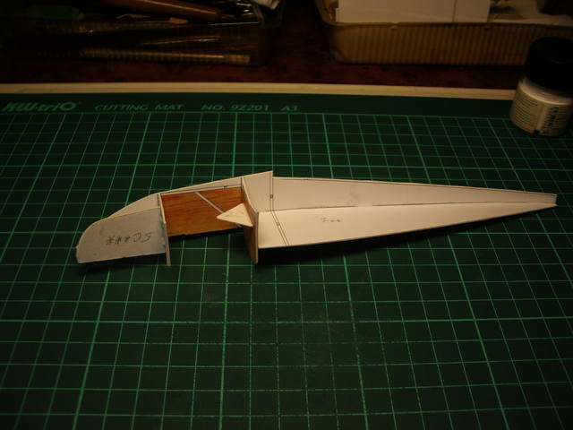

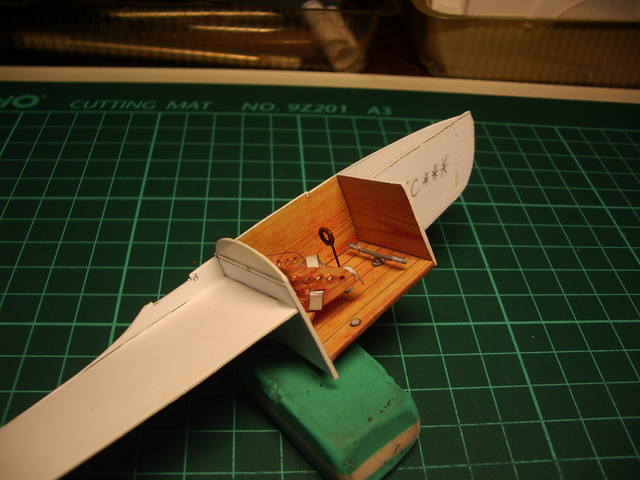

Всем привет! Работы над проектом "зеленый дракон" идут своим чередом и вот что уже сделано
По первому этапу работ особых замечаний нет, разве что на одной из боковин корпуса забыли после номера поставить толщину подклейки (звездочки), ну это мелочи. В остальном все хорошо. Да, из допов нет ничего, все ручками и ножичком :D

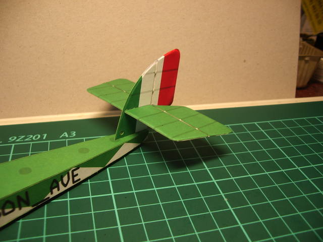

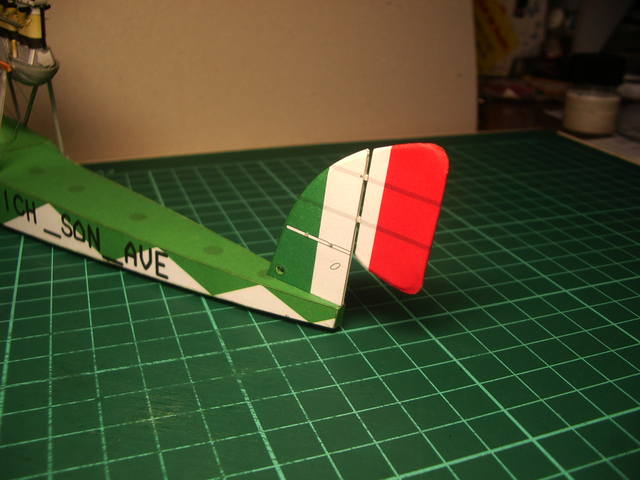

Re: Летающая лодка Macchi M.5 от Answer
Непрочитанное сообщение Андрей 53 » 04 июл 2018, 16:26

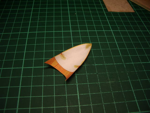

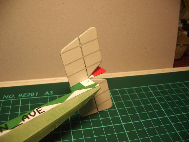

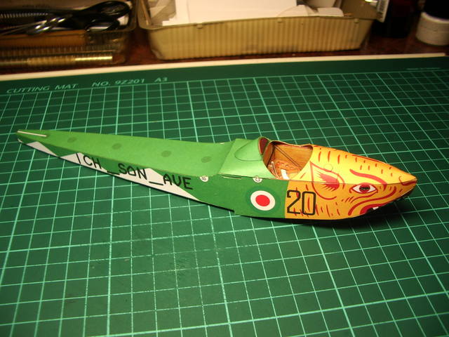

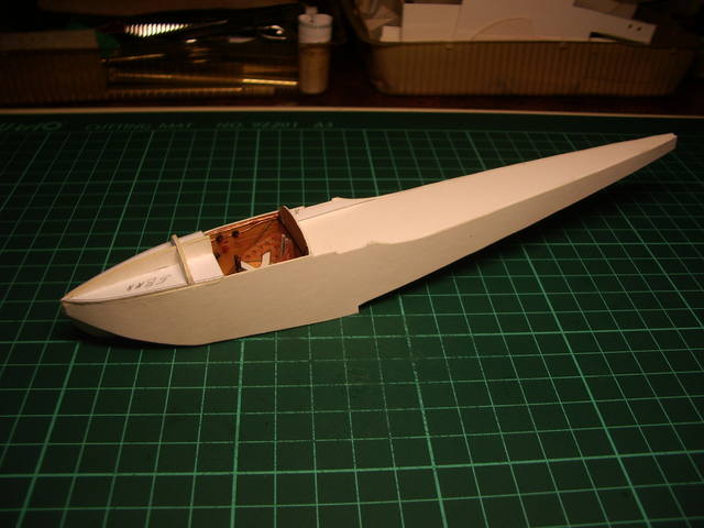

Всем привет! Работы над проектом "зеленый дракон" продолжаются и вот позади очередной этап
Существенных замечаний по этапу нет, за исключением мелочей - таких как подгонка каркаса в носовой части и обшивки днища, а в остальном все нормально ложится и сходится. Верхнюю часть носовой обшивки надо приклеивать поэтапно, начиная с носа и потихоньку выводить к кабине пилота, собственно говоря это относится и к нижней части, естественно базой являются приклеенные боковины корпуса.

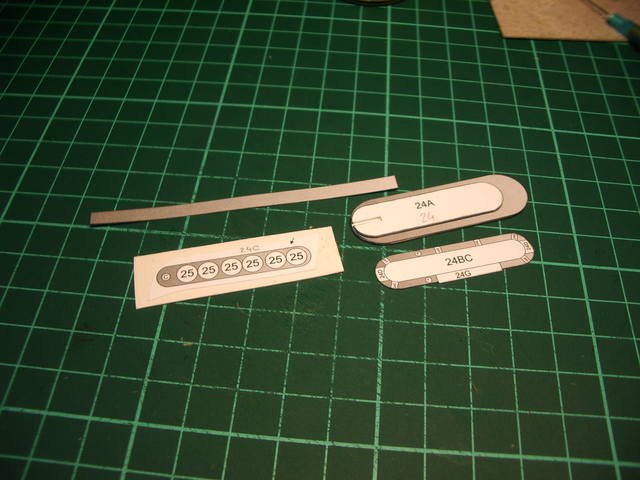

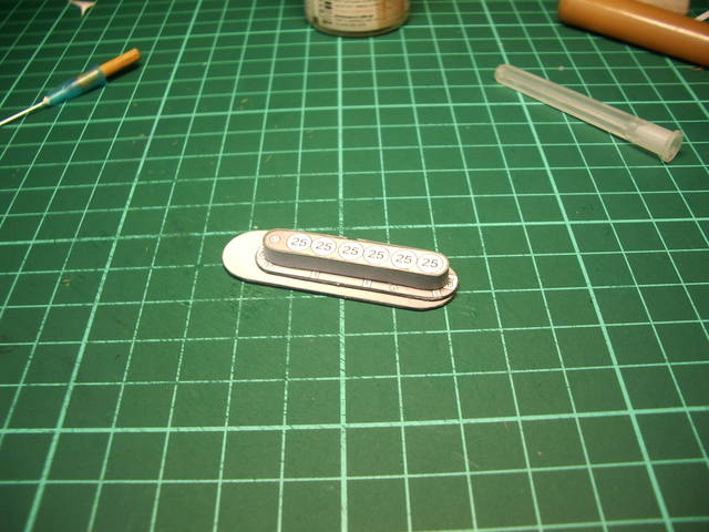

Непрочитанное сообщение Андрей 53 » 07 июл 2018, 08:54

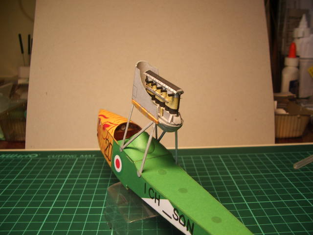

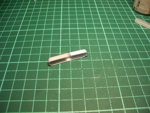

Всем привет! Работы над проектом продолжаются и очередной этап был в моторостроительном цехе. Представляю почти пошаговую сборку мотора
Осталось поставить на место передний обтекатель мотора и можно будет ставить на лодку. Теперь по поводу сборки мотора. Д. 24С была подклеена на картон 0,5мм (в журнале этого нет), Д.24В короткая, длины не хватает, это видно по фото, щель была соорентирована в сторону Д. 24G. Впускные коллекторы были сформированы по месту, по шаблону не получалось. Выхлопные патрубки сформированы по многочисленным фото, которые есть в мировой сети.

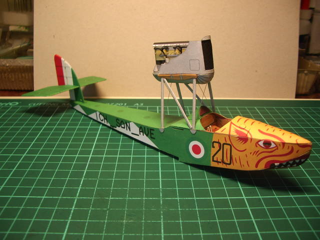

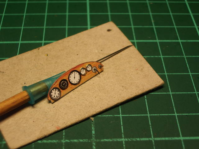

Непрочитанное сообщение Андрей 53 » 08 июл 2018, 15:54
Всем привет! Работы над проектом "зеленый дракон" продолжаются и вот что сделано на этот момент
Замечаний по очередному этапу нет. Сеточка радиатора выполнена из сетки-упаковки чеснока, покрашенной в черный цвет
